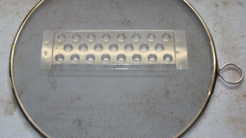

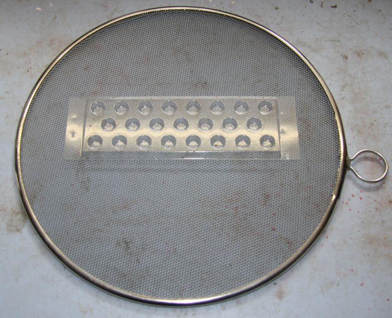

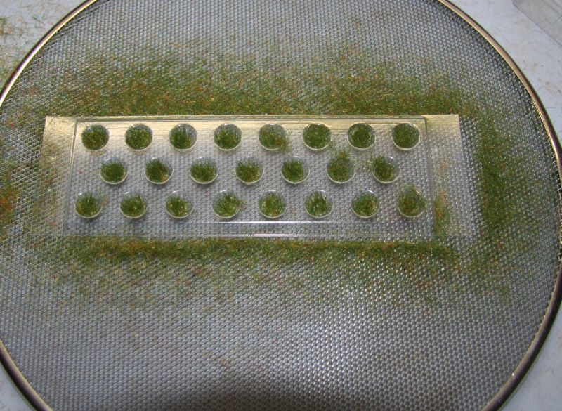

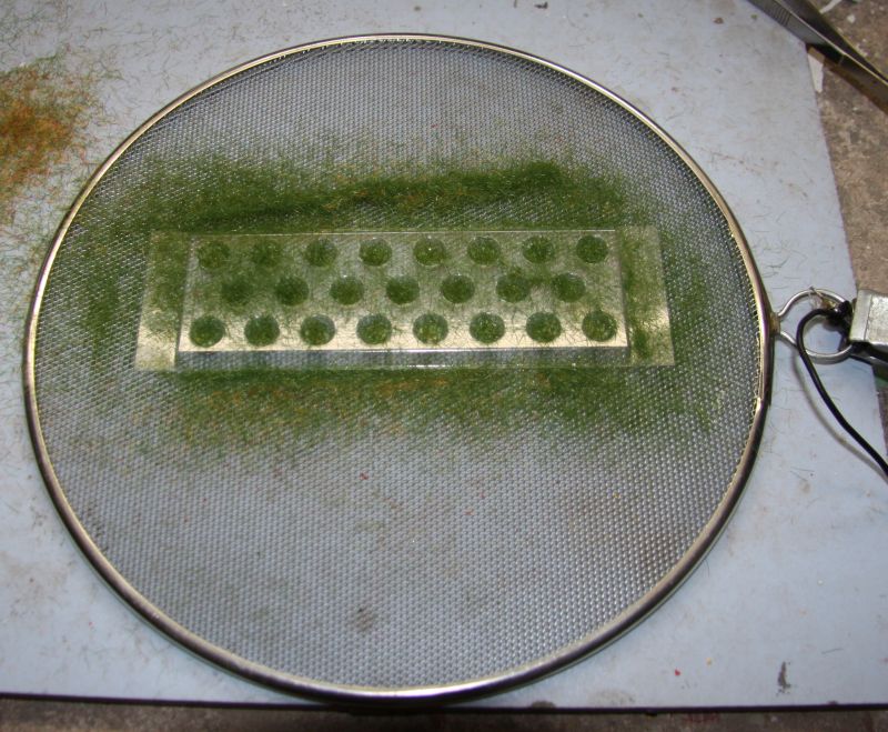

Ein Spritzschutzsieb aus Streckmetall dient als Erde für den Anschluss des Begrasungsgerätes.
Darauf legt man die Blisterpackung und gibt in jede Vertiefung einen Tropfen Weißleim.

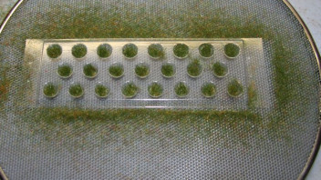

Dann werden in der üblichen Weise mit dem Begraser die Fasern aufgestreut.
Zwischendurch immer wieder lose Fasern abschütteln und den Vorgang wiederholen.
Dabei habe ich auch unterschiedliche Fasern verwendet.

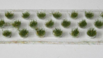

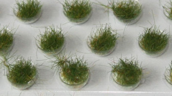

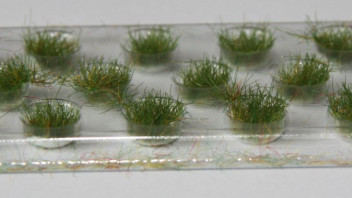

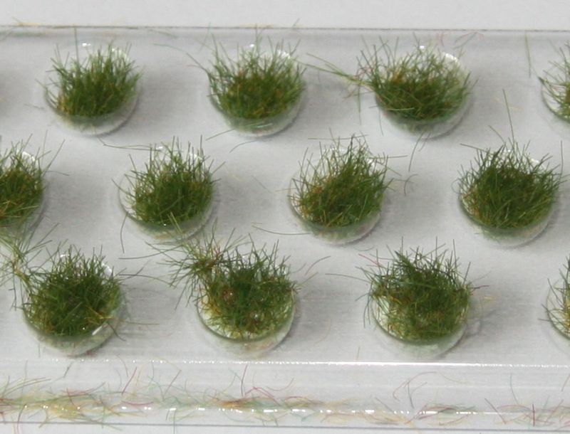

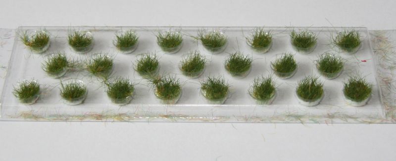

Nach 6 oder 7 Durchgängen sieht das Ganze dann so aus.
Durch die Vertiefungen werden die Fasern gestützt, bis der Leim fest ist.
