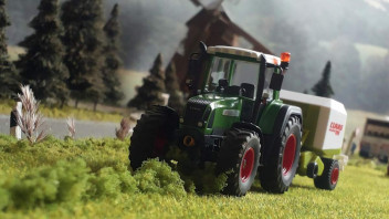

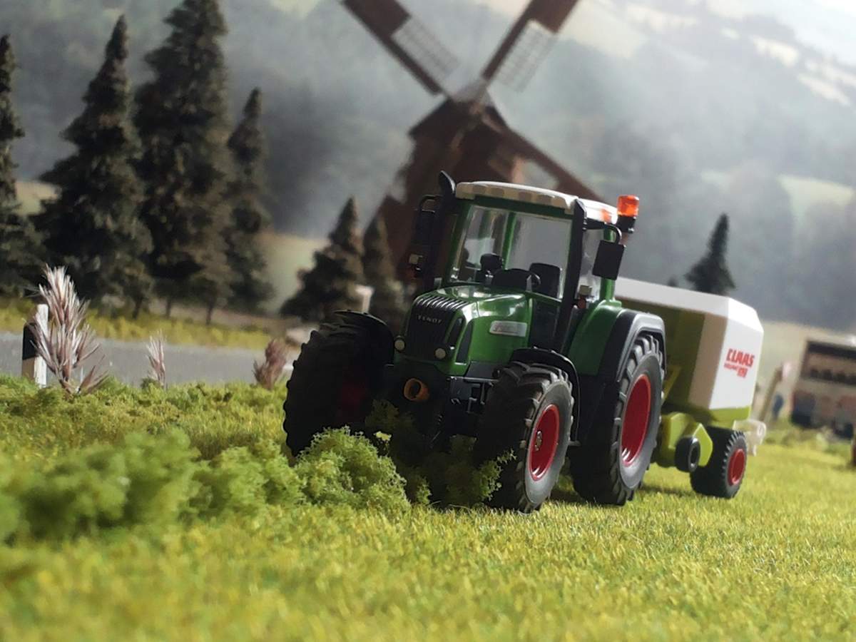

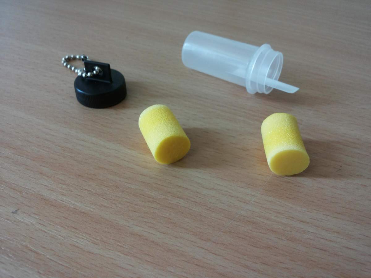

    Hallo Oli,
    mit dieser Thematik habe ich mich auch vor kürzerer Zeit befasst und ich habe dafür eine super Lösung gefunden.
    Zwecks des Durchmessers und Breite der Rundballe habe ich mich ganz an den Innenmaßen meiner Rundballenpresse von Wiking "CLAAS" orientiert. Durchmesser beträgt in diesem Fall bei meinen 14 mm.
    Ich habe eine Kiste mit über 400 Paar Ohropacks im Keller liegen und da kam mir DIE Idee!!!
    Das Ergebnis kann sich nach entsprechend farblicher Veränderung eigl. sehen lassen!!:)
    Gruß Matze!
