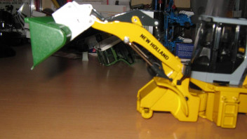

Hallo, wer von Euch hat schon mal an dem ROS New Holland W190 Radlader das Schnellwechselsystem von Henry verbaut und wie sah das mit dem Kipwinkel zum Ausschütten aus?? Bei meinem kann ich leider keine Schüttfunktion darstellen. Die Schaufel bleibt gerade stehen, die kann ich nur ankippen:(
Muss ich da irgendwas am Kippzylinder verändern oder einen anderen einbauen Bräuchte da mal dringend Euren Rat. DANKE

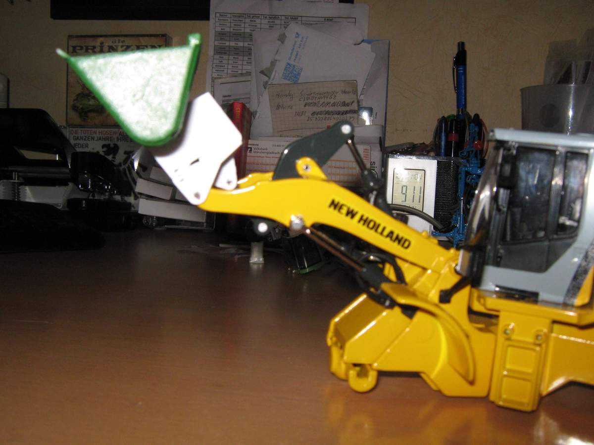

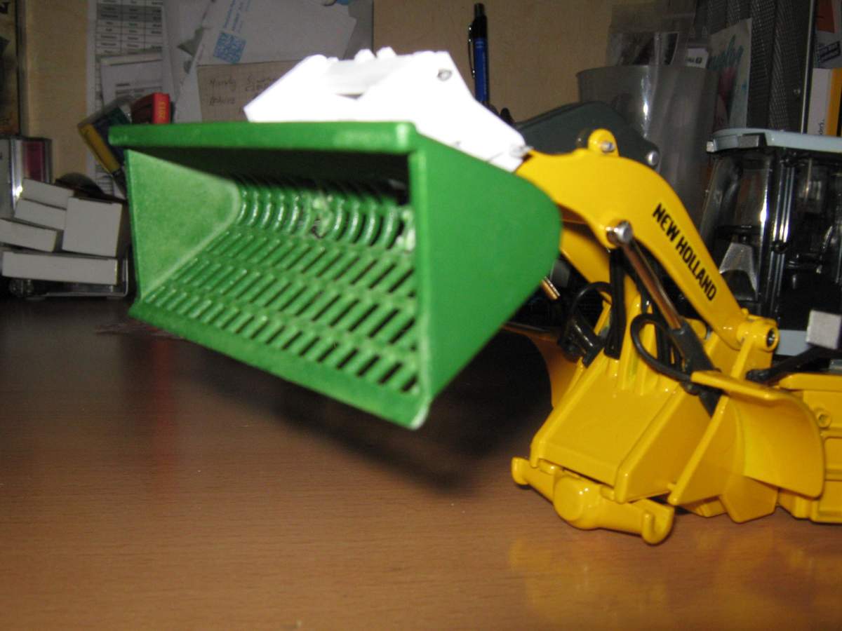

So, nach langem Hin und her habe ich jetzt des Rätsels Lösung für einen vernünftigen Kippwinkel gefunden:

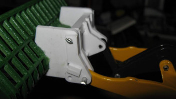

Habe am Schnellwechselrahmen einfach mal die Aufnahme des Kipphebels andersherum montiert sowie an der Schwinge die Mittelkonsole bis zur Hälfte weggefräst. Und siehe da es klappt
Muss jetzt nur noch die beiden Höhenbegrenzugsnippel wegtrennen und dann hab ich auch eine vernünftige HubhöheIch hoffe ich konnte dem ein oder anderen jetzt weiterhelfen.
