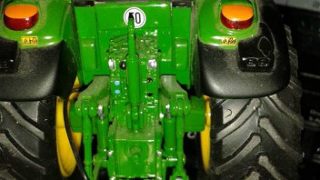

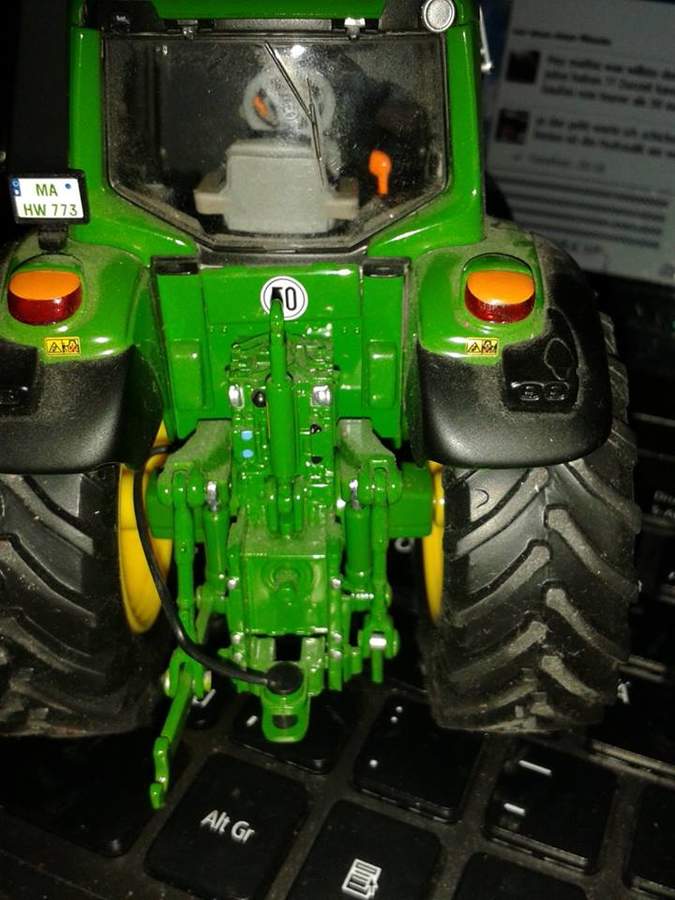

Wer könnte sich mal meinen 6930 von Wiking vornehmen ??
Mir ist leider beim Umzug der rechte Unterlenker von der Heckhydraulick abgebrochen siehe Bild !!
Schnelle hilfe bitte !!
versuchs mal hier: ***http://shop-027.de/shop2/index.ph…&skat=65&actl=1">http://www.shop-027.de/shop2/index.ph…&skat=65&actl=1
ist zwar leider nicht die billigste möglichkeit aber wird auf alle fälle stabiler sein als wenn man es klebt und billiger als wenn du einen neuen kaufst -
haste ein Dremel, Laubsäge und ein Stück Messingblech oder Pertinax ( die braunen Platten die nach Pipi stinken )? Du schneidest die beiden Nieten mit einer dünnen Trennscheibe ab, überträgst das Stück auf das Blech oder Platte, sägst es aus, schleiffst es, holst Dir von Rev... den passenden Farbton ( 14ml Döschen ) und malst das ausgeschnittene Stück dann dünn in einer Schicht an ( warscheinlich 2-3 mal ). Wenn Du nichts schweres einhängst, kannst Du auch normalen Kunststoff nehmen- ist einfacher zu bearbeiten. Wenn das Stück durchgetrocknet ist ( min. 1 Tag) bohrst Du 2 Löcher durch, montierst es wieder, schiebst die Bolzen rein und sicherst diese mit einen Tropfen Kleber ( aber nur an der abgeschnittenen Seite des Bolzens), wieder 1 Tag trocknen lassen und einen dicken Tropfen Farbe auf den Bolzen.
