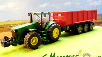

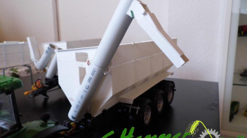

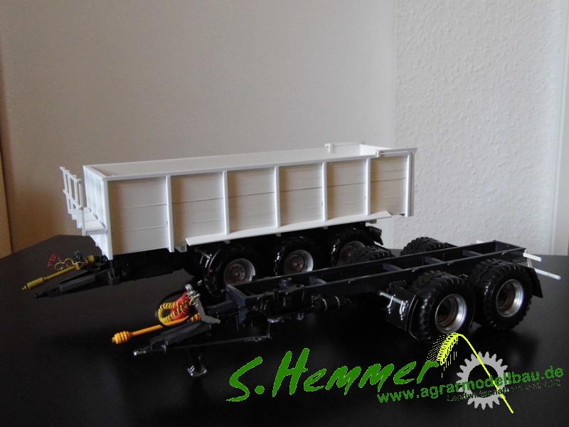

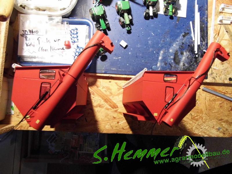

    auch von mir gibt es mal wieder etwas im 1:32 bereich zu sehn!
    angestoßen hat das nico "claashof". der tridem ulw aufbau und der muldenkipperaufbau sind für ihn. das fahrgestell hatte er schon so.
    aus der länge ergab sich ein hts 29.16.

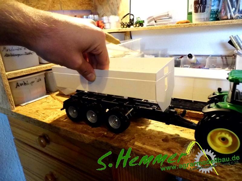

    parallel bau ich dann noch einen tandem ulw. das fahrgestell dazu hab ich umlackiert und angepasst.

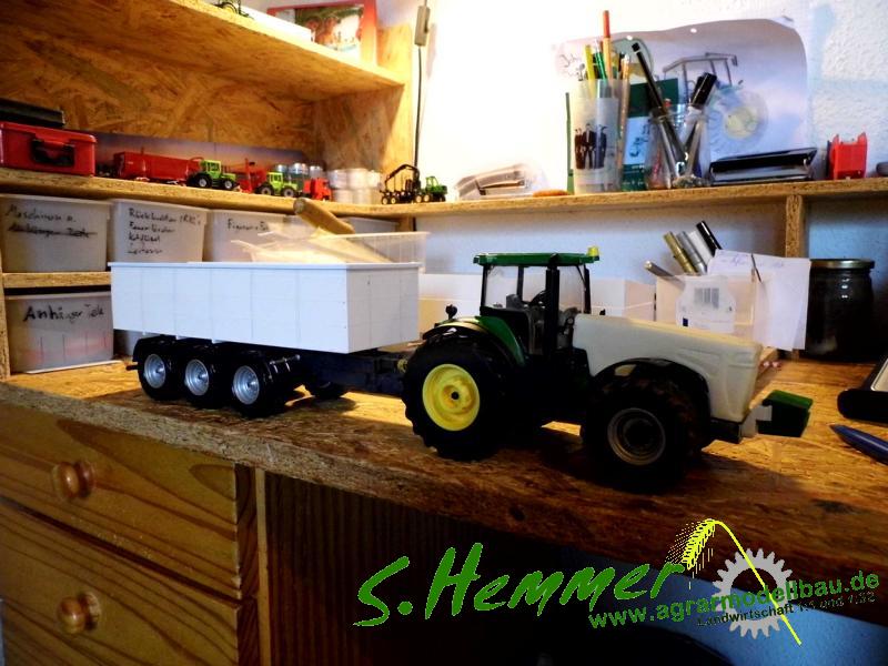

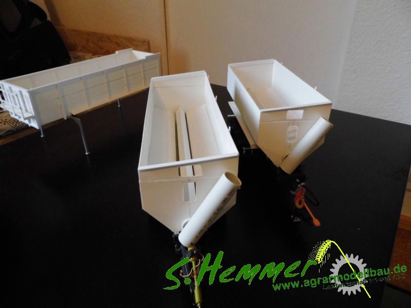

    hier mal die ersten bilder die kurz nach unserem telefonat entstanden sind.

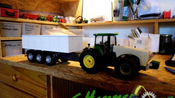

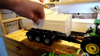

    erste passprobe. das tridemfahrgestell ist nen ticken zu kurz aber das sollte kaum auffallen. ändern wollten wir das nicht da nico noch annaburger häckselwagen aufbauten hat die weiterhin passen sollen
    kaum platz auf dem werktisch im alten maßstab, war ich gar nicht mehr gewohnt...

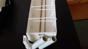

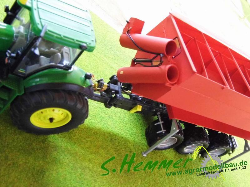

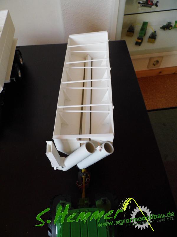

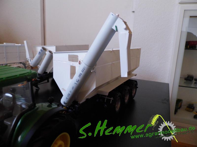

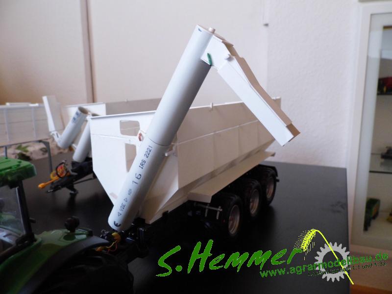

    hier sind dann noch ein paar bilder von den nächsten bauschritten die folgten:

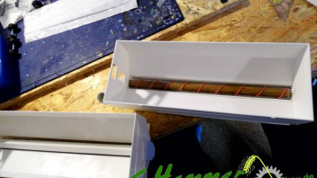

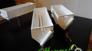

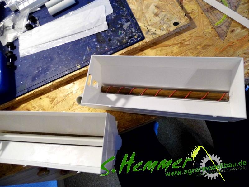

    schnecken wurden eingesetzt und die bleche darüber angebracht. sie verhindern beim original das zu viel gewicht direkt auf die schnecke wirkt.
    dann kam das rohr zum überladen dran, mit aufsteckbarer verlängerung, man will ja auch saatgut und dünger überladen um die auslastung des aufbaus zu erhöhen!
    auch die profile zur aussteifung des laderaums wurden eingeklebt.
    passt schonmal

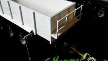

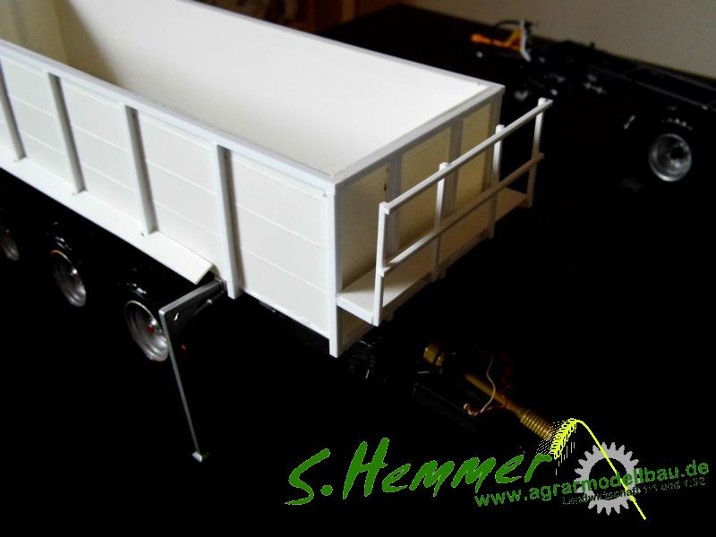

    auch am muldenkipper gab es profile, podest vorne und halterungen für die stützen.
    weitere bilder der bauabschnitte folgen!
    feedback ist erwünscht

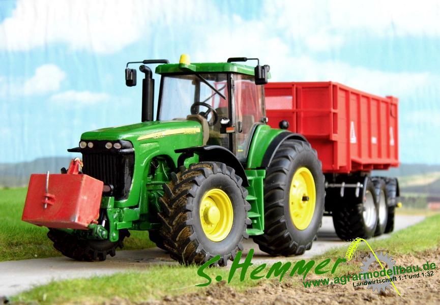

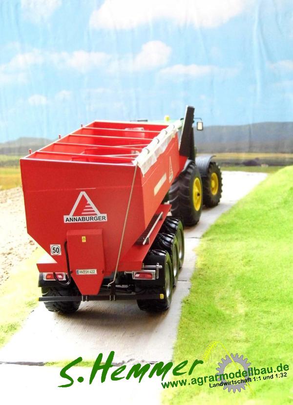

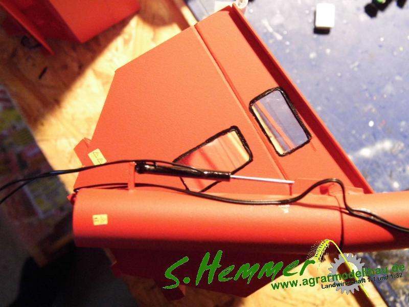

    danke!! freut mich wenn die bauten ankommen

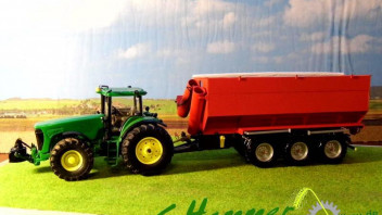

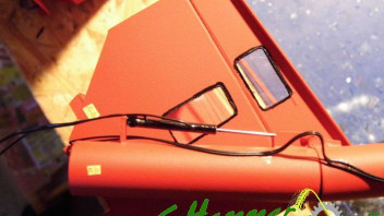

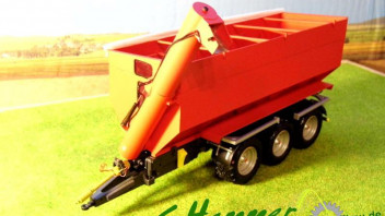

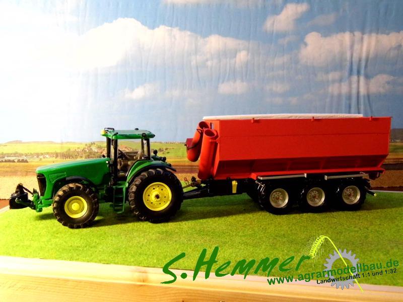

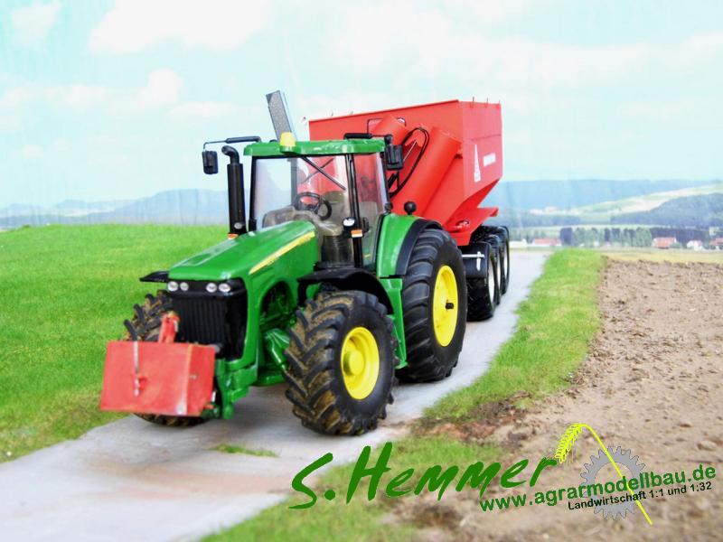

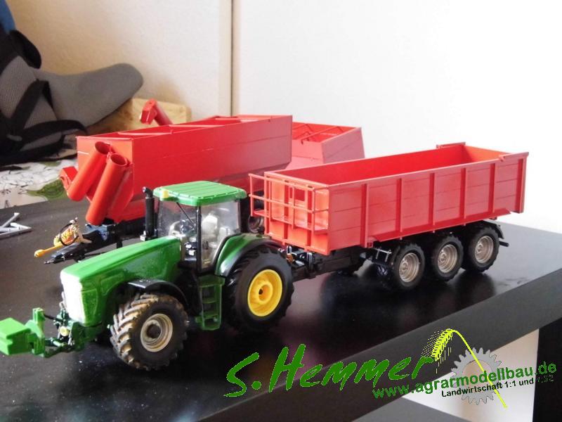

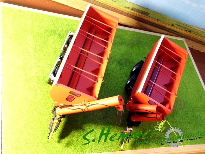

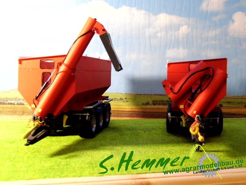

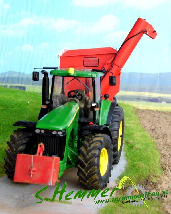

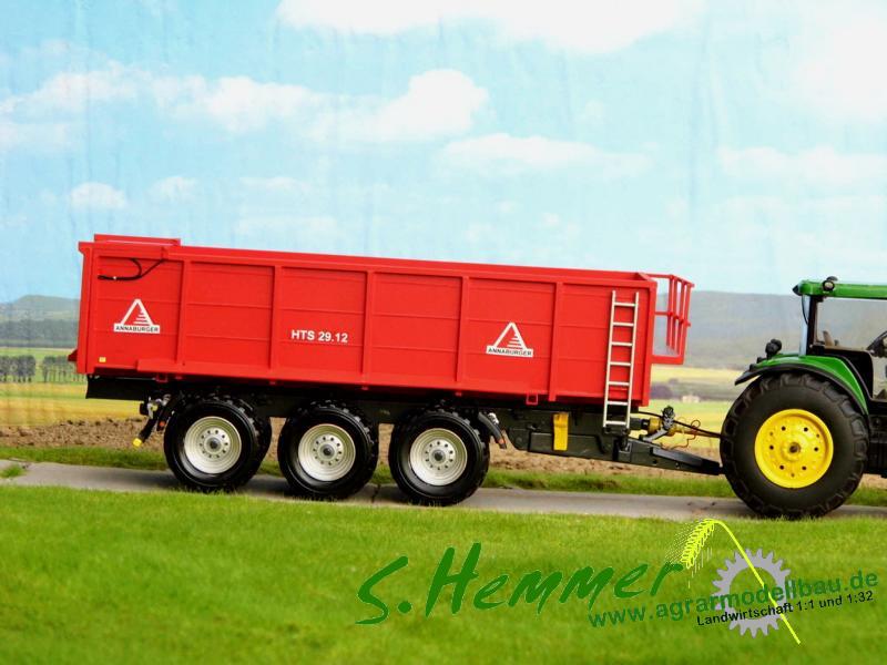

    so sah das dann mit erster farbe aus...
    und mit plane...
    und hier die ersten details die ich gestern abend rangebaut habe.
    davon später mehr, auch vom muldenkipper.
    und ein weiteres annaburger fahrzeug ist auch begonnen... verrate aber noch nicht was
    nico

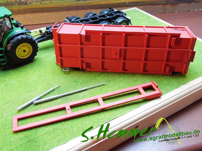

    den kipp-rahmen habe ich gestern noch zusammen gezimmert.
    der lack ist fast trocken
    funktioniert super, da hattest echt ne gute idee!!

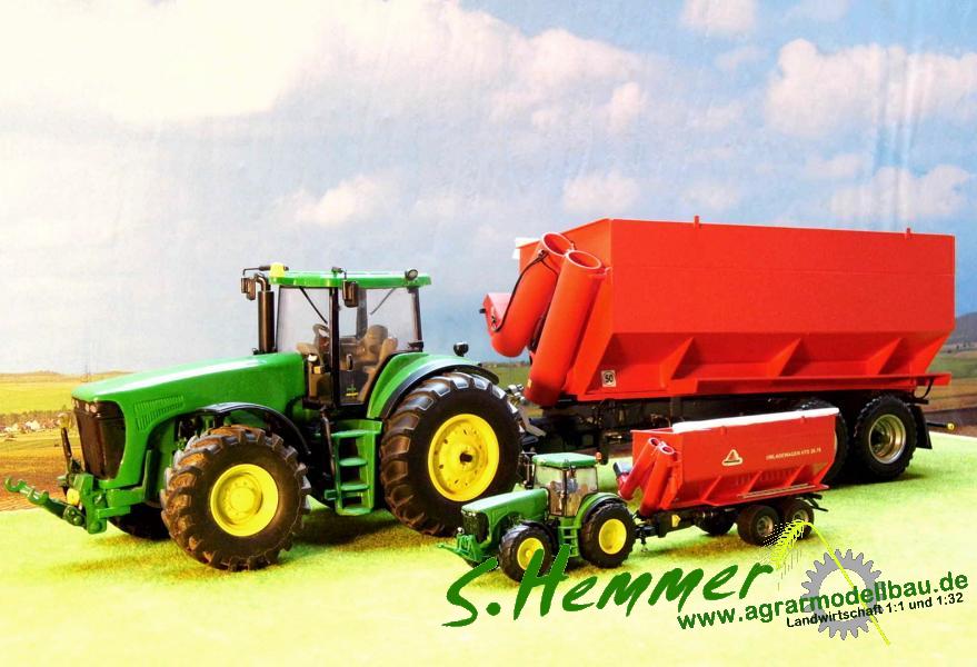

    Das vorletzte Bild in #7 mit den 1:87 Modellen im Hintergrund hat was.

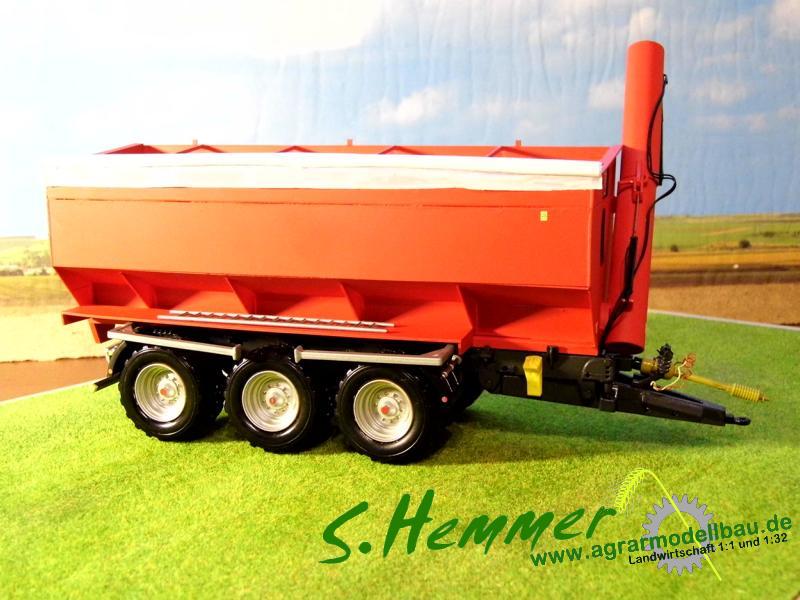

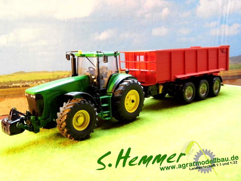

    danke für's lob!!!

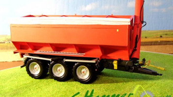

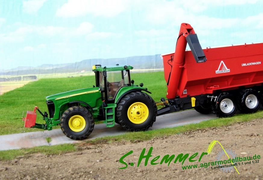

    jetzt fehlen noch aufkleber, feuerlöscher und andere kleine details. das kann nun aber dauern bis nach zwolle^^
    nico

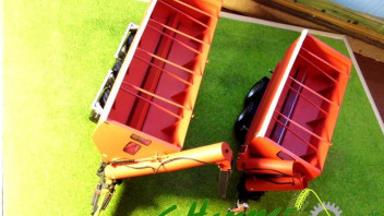

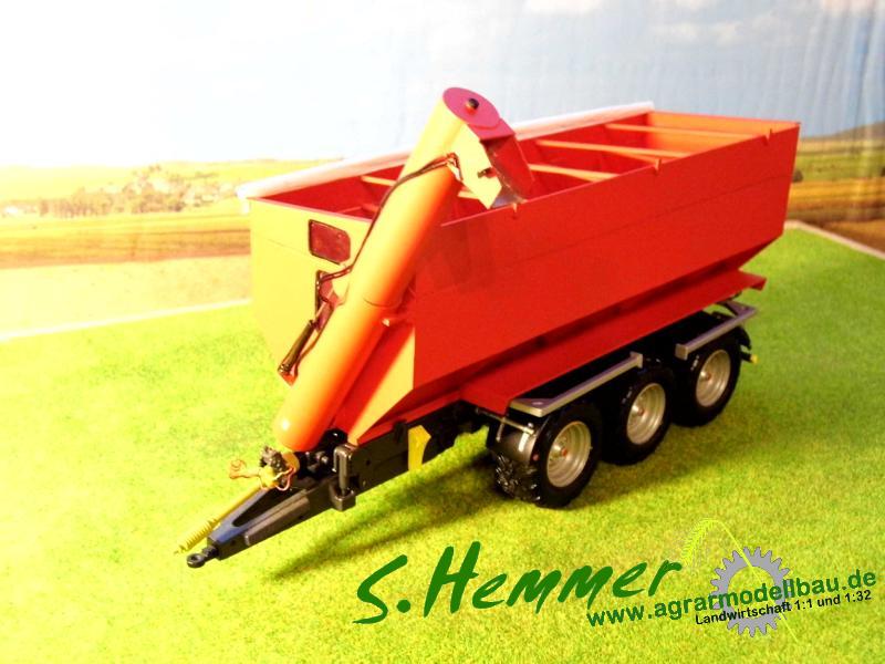

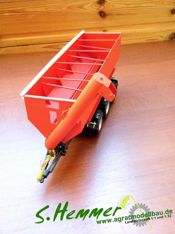

    an den felgen hab ich am rand noch minimal nachgesilbert. ab und ahn blitz trotzdem noch ein wenig joskin gelb raus aber es ist besser.

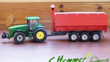

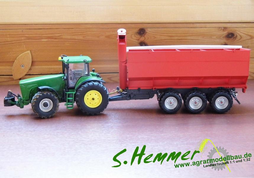

    hier nochmal beide zusammen

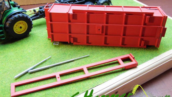

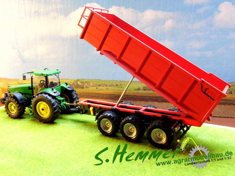

    so sieht die mulde nun aus mit dem kipprahmen. der ist aushängbar am scharnier wenn nico die mulde auf dem dio auf stützen abstellen will...
    zylinder in zwei längen zum einstellen. der ros zylinder wäre mir da zu schwergängig, so stabil ist die polymulde nicht;)
    der rahmen sollte wohl besser noch grau werden?
    extra für rocco, hast mich da auf ne idee gebracht...
