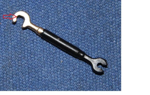

Das Problem hatte ich auch schon, wenn ein Gewicht eingehängt und die FH ausgehoben wird.
Dann rutscht manchmal die obere Aufnahme aus dem Oberlenker raus.Ich hab die Klaue am Oberlenker vorsichtig mit einem 1,1 mm Bohrer etwas aufgerieben (Pfeil),
dadurch hakt er auch in der ausgehobenen Position sicherer ein.Richtige Abhilfe schafft aber wahrscheinlich nur ein anderer Oberlenker, bei dem die Öffnung in der Klaue mehr nach hinten zeigt.
