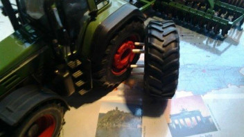

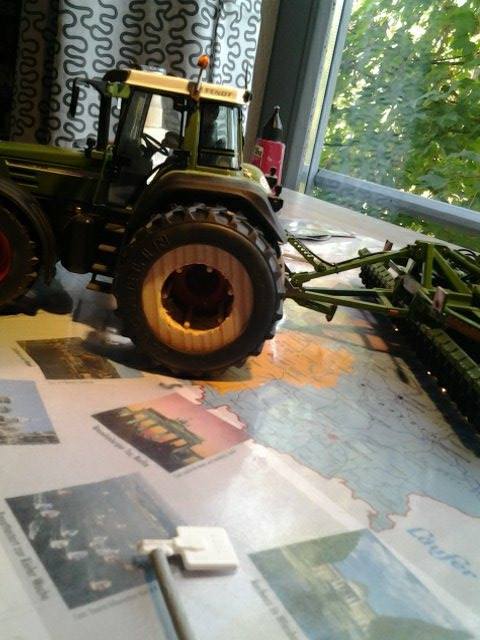

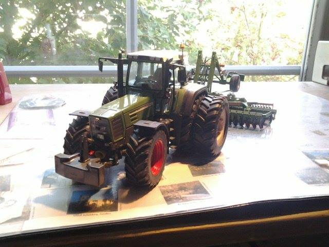

Ich möchte euch meinen ersten Umbau zeigen, deswegen bleibt Nett
Ich habe mit gedacht, dass dem fendt von weise bestimmt doppelreifen gut stehen würden, als habe ich mich mal versucht...

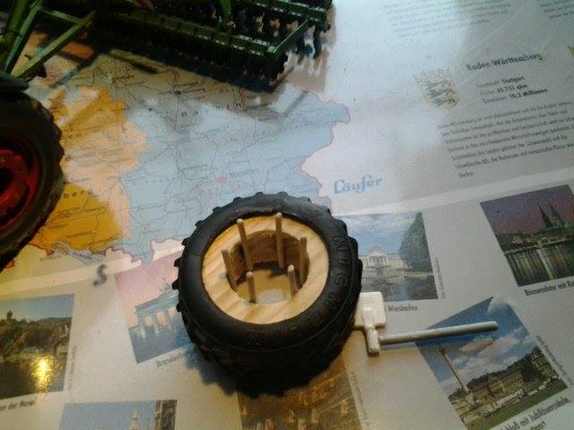

Als erstes habe ich die reifen ausgemessen und dann mit einem großen Rundbohrer(?) aus gebohrt, hat super funktioniert (die mase weiß ich leider nicht mehr ist schon länger her)
Die reifen sind die original reifen von dem traktor, da ich die vom siku valtra aufgezogen habe.

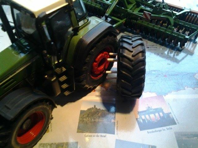

Die sprosen zur halterung habe ich aus zahnsochern gemacht, die ich alle zurechtgeschnitten habe und abgefeilt habe und mit uhu geklebt habe, hat eigtl. kanns gut funktioniert:D so ging es dann in einer müsamen fein arbeit weiter hier sind noch bilder dann vom fertigen modell ![]()
Ich hoffe es gefällt, auf tipps bin ich immer froh, das matrial ist komplett aus holz bis natürlich auf die reifen selbst...
Extra für den umbau kaufen wollte ich nichts, deswegen ist es auch nichts großes... lackieren bin ich mir nicht sicher, da das haolz leichte riffeln hat und wenn es in rot lackiert ist glaube ich net so toll aussehen wird. Hoffe ich habe nix vergessen, wenn doch dürft ihr gerne fragen
MFG luis;)
Doppelreifen für fendt vario 926 von waise toys
Kann man die bilder sehen? ich sehe sie nicht, irrgentwas habe ich falsch gemacht kann mir jmd helfen?:o
Ich kann die Bilder sehen, gefällt mir (bis auf das Baumaterial (Holz) );)
ich kann sie auch sehen bis auch das holz sieht es gut aus;)
okay danke;)
aber holz hatte ich da
mfg luis -

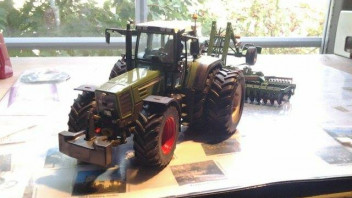

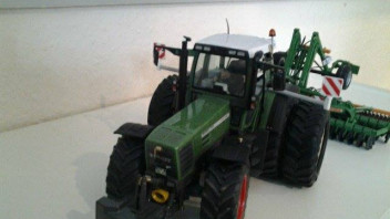

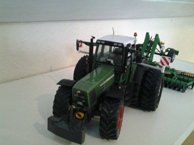

Mmh,also die Idee ist sehr gut,und wenn man ihn von vorne anschaut sieht es auch gut aus,aber ich finde das Holz echt nicht schön:(
Schließe mich da an, bis auf das Holz gefällt mir das.
Ja, aber mit alu felgen o.ä habe ich keine erfahrung und wollte auch kein geld ausgeben...;) Tdm danke
mfg luis -
Mir gefällt es eigentlich auch und wenn man die Felge lackiert fällt das Holz bestimmt nicht mehr so auf.
LG Maik
lacken anschleifen und nochmal lacken! danke auch, dass das dann ganz gut aussieht!
recht sauber gearbeitet hast du jabin also schon auf die lackierung gespannt!
Danke, aber dann wirkt es klaupe ich noch klobiger ....
mfg luis -

mfg luisAlso mir gefällt die Idee echt gut und wie schon gesagt wen das Holz gut lackiert ist sieht das ganze echt gut aus
Und wen du schon am Schleifen bist solltest du die ganze Holzfelge dünner schleifen damit sich in der Lauffläche des Mantels kein so ein Bauch bildet -
Das wird aber schwer, weil ich nix weg schleifen kann, da die zahstocher polzen bis ausen gehen, und die reifen grige ich glaube ich nicht runder ohne defekte, da sie schon schwer drauf gingen... vllt mche ich in den weihnachts ferien weiter.....:D
, aber danke für den tipp, ich werde es mal schauen wie ich das hin grigen kann, das es noch stabil bleibt und gut aussieht;)
mfg luis -

ich kenne den Umbau ja schon ,
muste halt noch verschleifen und 3 schichten lack drauf dann passt des schoMfg. Jörg
Hmm, was soll man dazu sagen???
Also die Idee ist vom Grundprinzip her schon nicht schlecht und auch der Werkstoff muss nicht unbedingt der falsche sein.
Von vorne oder hinten betrachtet macht er auch nen echt Klasse Eindruck.
Aber die Seitenansicht macht dann alles wieder kaputt.
Die dicken Felgenringe sehen einfach nur s...... aus und das wird auch nicht besser wenn du sie lackierst.
Wenn du die Wandstärke der Ringe noch massiv verkleinerst dann sieht das bestimmt gut aus, aber so wie es jetzt ist ................:( -
Wie gesagt mein erster eigenbau.... und es war ja nur ein Experiment da ich in sachen modellbau noch 0% erfahrung habe, und wenn ich was weg fräse halten die polzen nicht mehr....
mfg luis -

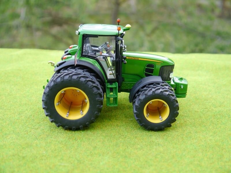

Hier mal nen Beispiel wie es ungefähr aussehen müsste.
Die bist ja auch neh andere liga und ich habe geschrieben, dass ich kein geldausgeben wollte, und nur mal drauflos basteln wollte, mit sachen die da sind, u d du hast ja auch mal klein angefangen;)
