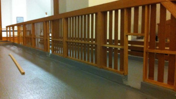

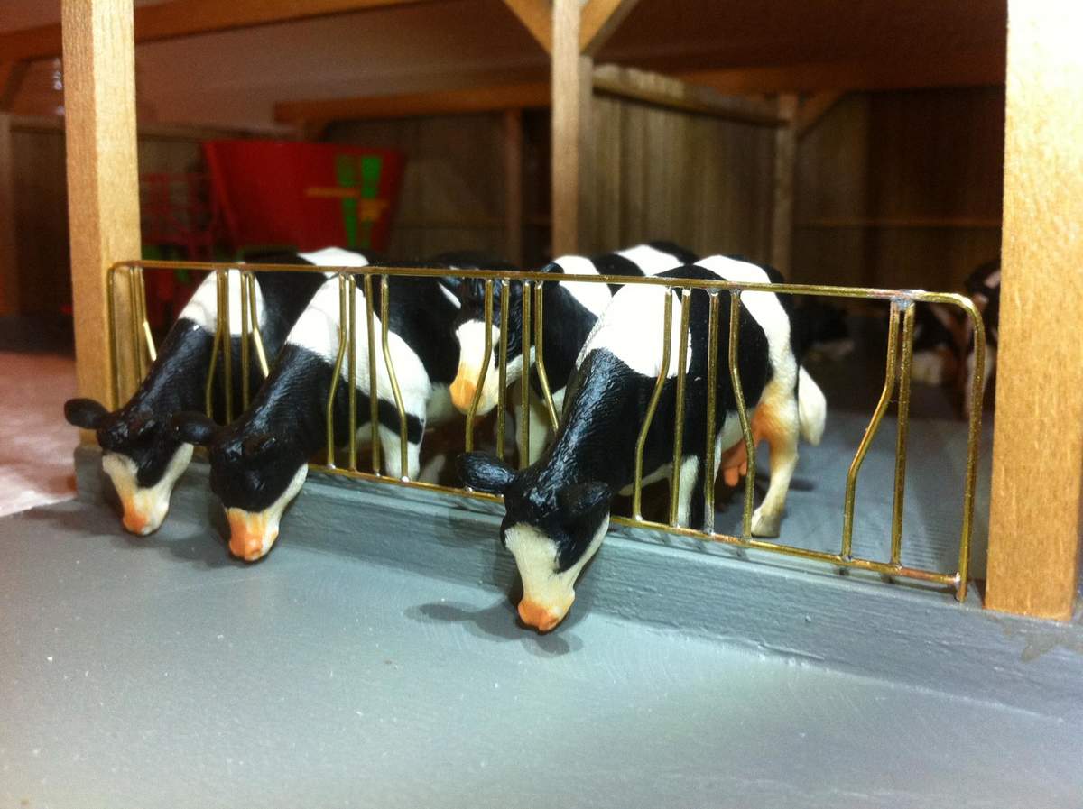

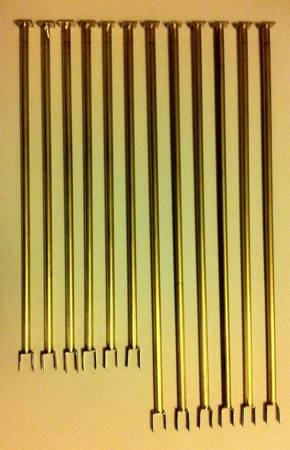

    Nur so viel, mich haben heute Abend/Nacht meine Fressgitter nicht schlafen lassen. Ist schon wieder ein paar Tage her als ich die Pläne dafür gezeichnet hab… Jetzt hab ich einfach mal ausprobiert ob das ganze überhaupt so machbar ist. Wie man sieht ist es machbar, lackiert und sauber verschliffen wird's dann auch noch Eine Vorrichtung werd ich mir zum löten trotzdem noch basteln, damit die Stäbe bei den nächsten Gittern noch präziser sitzen, die Idee geistert dafür schon im Kopf rum….
    Was haltet ihr von dem Gitter?
    Ja diese Ideen, die einem Nachts durch den Kopf gehen ...
    Wenn Du öfter lötest, wäre vielleicht auch eine Lötplatte was für dich:
    http://agrarmodellbau.de/showthread.php…ghlight=bauzaun">http://agrarmodellbau.de/showthread.php…ghlight=bauzaun
    Die kannst Du auch als Lötvorrichtung für die Fressgitter verwenden, einfach die Teile für das erste Gitter auflegen und mit Stiften fixieren. Damit ist dann die Lage für die weiteren Gitter vorgegeben.
  • farmer_joe
    1
    4
    794
    • 14. Januar 2014 um 02:26
    • #49
    Die Platte hab ich bei dir schon gesehen, ist bestimmt auch interessant für mich. Welches Rastermaß haben denn die Löcher? Trotzdem sehe ich hier das Problem dass die Drähte hier beim löten "abheben".
    Deshalb war meine Idee, wie bisher direkt auf dem Papier mit einer Holz Unterlage (brennt nichts an wenn man es richtig macht :D) zu löten, dann aber noch an einem Gelenk einen Schwamm zu befestigen, der alles schön in Position hält und auch einfach zu platzieren ist. So ähnlich wird es auch bei Bestückungsrahmen für Platinen verwendet.

    Schön geworden die Fressgitter! Bin gespannt auf mehr!

    • #51
    Hallo Hannes,
    die ersten Schritte finde ich schon ganz in Ordnung. Es scheint so, als hättest du die Stäbe/Drähte mit einer Zange abgeschnitten, weil die Enden spitz zulaufen - das will mir nicht so gefallen. Die nächsten würde ich "glattschleifen" oder einfach mit einer Säge zuschneiden, um dem optischen Problem aus dem Weg zu gehen.

  • farmer_joe
    1
    4
    794
    • 18. Januar 2014 um 23:31
    • #52
    Die Drähte sind mit der Zange abgeschnitten. Wenn ich beim Löten das Lot allerdings noch etwas mehr fließen lasse, dann dürfte das nachher nicht mehr sichtbar sein. Auf der anderen Seite sieht man das zumindest nicht mehr, muss ich beim nächsten mal löten etwas besser aufpassen

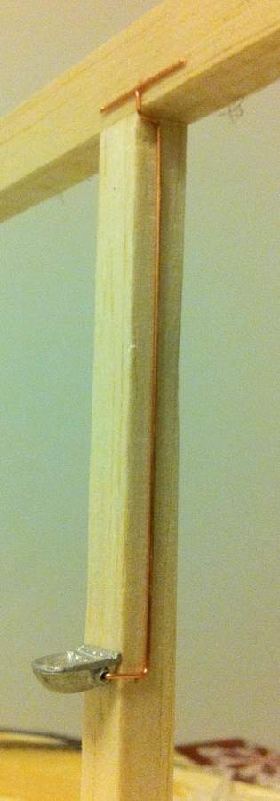

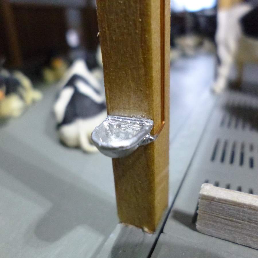

    Momentan arbeite ich an den ersten Details, solange alles noch zugänglich ist. Heute habe ich mal getestet wie ich das mit den Tränken machen könnte. Einen ersten Versuch (am Probestück) seht ihr auf dem folgenden Bild. Das "Loch" seitlich an der Tränke ist noch nicht so optimal, hier wird noch zu gemacht. Das Querstück oben ist nur ein Ausschnitt von der Leitung, die die einzelnen Tränken mit Wasser versorgt.
    Kleine Bemerkung nebenbei: Ich find es immer wieder beeindruckend wie groß das alles aussieht Das Wasserrohr hat einen Durchmesser von 0,6mm....
    Was haltet ihr davon, und ganz wichtig, in welcher Höhe (vom Boden aus) werden diese im Original montiert?

  • claasxerion3800
    Erleuchteter
    2
    7
    4.569
    • 23. Januar 2014 um 21:33
    • #56
    also ich kann dir leider nicht sagen wie hoch das muss:( aber mir gefällt das sehr gut, ich finde den draht auch genau richtig dick
