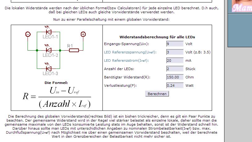

    hier mal ein Link zum Thema LEDs usw.
    ***http://modell-trecker-tuning.de/shop/LED-Grundlagen:_:13.html">http://www.modell-trecker-tuning.de/shop/LED-Grundlagen:_:13.html
    Spannung kann rein theoretisch unendlich anliegen, es muss aber mindestens die Durchlassspannung anliegen (bei einer weißen LED zwischen 3V-3.6V je nach Typ).
    Die Helligkeit wird durch den STROM geregelt, wobei eine LED nicht mehr als 20mA (einige auch bis 35mA) bekommen dürfen. Das wird durch den Vorwiderstand geregelt - hat man nicht den errechneten Widerstand, so kann man auch einen etwas größeren nehmen - nur keinen kleineren, da kleiner Widerstand = großer Strom)
    Wie man nun den richtigen Vorwiderstand ermittelt, steht im Link oben.
    EDIT: Wenn Du zwei weiße LEDs (3Volt) parallel mit einem 150 OHM Widerstand an eine 9 Volt Batterie anschließt, bekommt jeder 20mA Strom, insgesamt fließen 40mA

  • LED Formel
    Hi,
    Formel ist gar nicht schlecht. Grundformel: R=Uin-Uref: Anz. x Iref
    umgestellt:
    Uin - Uref : R x Iref
    9V-3V : 150 OHM x 2 LEDs =bekomme ich 0,02 Amper raus oder. Das wären dann 20mA oder.
    Habe ich das so richtig gerechnet.
    Danke.
