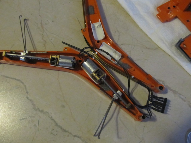

    • 27. Juli 2014 um 19:45
    • #42
    Danke
    Die ersten 3 Akkuladungen hat er jetzt hinter sich und ich bin zufrieden.
    Ein paar Kleinigkeiten müssen gemacht werden, einmal Verkabelung im Monoarm neu, an der einen Spindel rutscht der befestigungsring manchmal runter.
    Dann ist da noch die Schubstange für die Schaufel, diese wurde bisher mehrmals gerade gebogen und ist nun ziemlich weich und wird nun auch gegen zwei parallele ausgetauscht.
    Und wenn nun alles einmal wieder zerlegt ist werden gleich vorbereitungen für den Schnellwechsler getroffen.
    Grüsse Mike

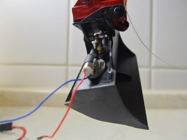

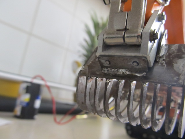

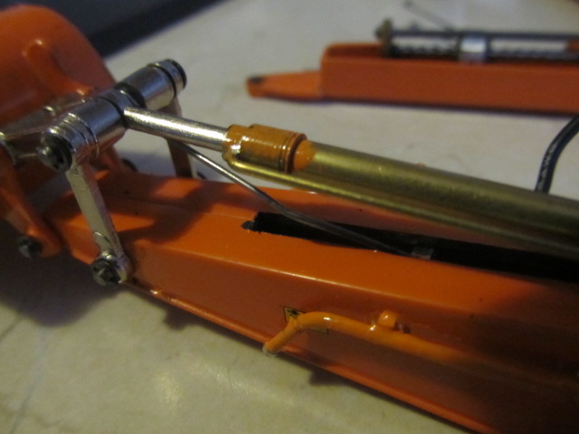

    Ein klein wenig bin ich weiter gekommen, Schnellwechsler Ver.3 ist jetzt dran und diese gefällt mir ganz gut.
    Angelsehne ist nun im Arm untergebracht, nun muss ich mich nur noch entscheiden wie ich den Motor hier für Einbau?
    Irgendwas muss ja auch noch an den Wechlser dran, also Laubsäge geschwungen und eine Sortierschaufel ist es geworden erstmal.
    Grüsse Mike

    • 24. August 2014 um 12:17
    • #46
    Es funktioniert!!!
    Motor ist untergebracht und die Schaufel lässt sich wechseln,
    bewegte Bilder gibt es wenn der neue Empfänger da ist (leider wieder einen Zerstört).
    Hat nicht vielleicht einer von den Mitlesern die möglichkeit eine CAD oder DXF Datei zu erstellen um so eine
    Schaufel etc. Lasern zu lassen?
    Hier noch ein paar Bilder
    Grüsse Mike

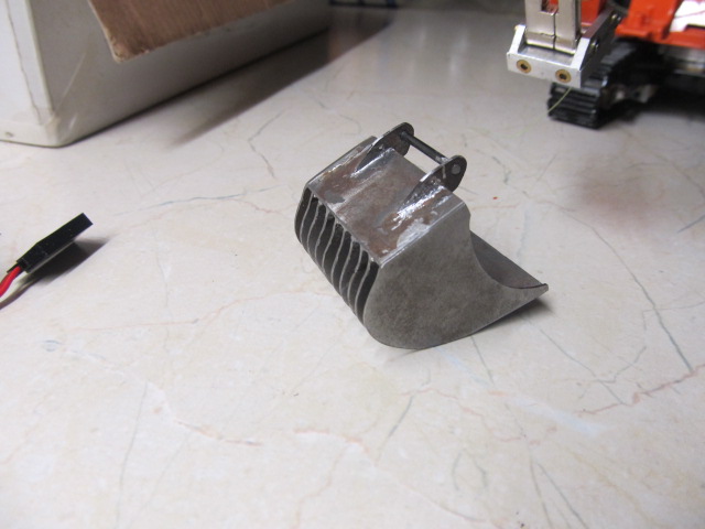

    • 5. September 2014 um 08:45
    • #53
    Danke
    Eine Schaufel hab ich erstmal noch angefangen, ob es funktioniert weiss ich nicht, der Motor ist schon ziemlich klein.
    Die andere hat ein Wasserbad bekommen;)
    Grüsse Mike

    • 5. September 2014 um 09:00
    • #54
    sieht gut aus,
    fast den gleichen schwenklöffel haben wir auch also wenn du noch bilder brauchst................
    würde an den seiten noch paar löchermachen, (weil schenklöffel dafür eigentlich gedacht waren gräben auszuheben)

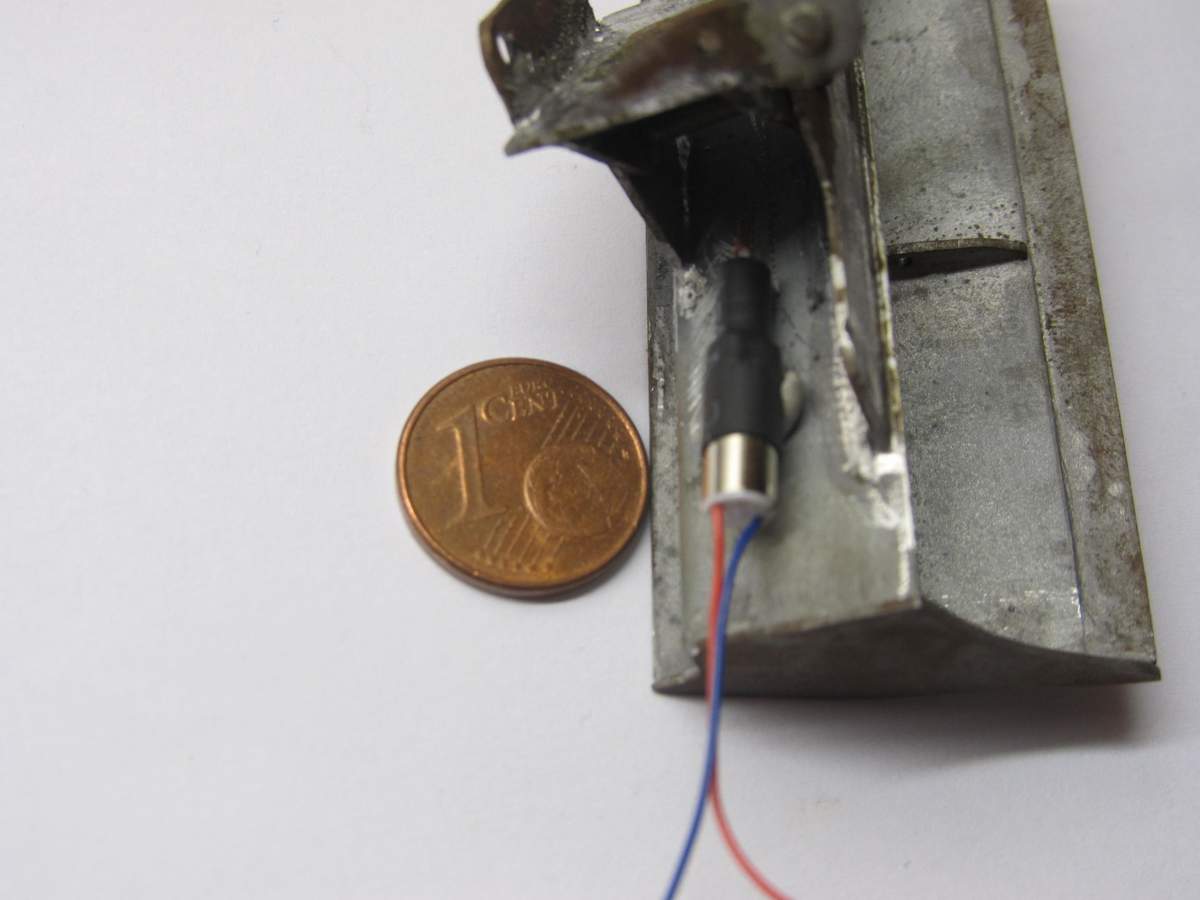

  • Bugs
    Schüler
    2
    124

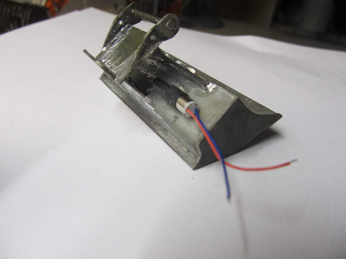

    • 5. September 2014 um 21:24
    • #56
    Die Löcher hab ich ganz vergessen, es sind aber welche in der Versteifung.
    Der Motor ist wirklich klein 4,4 x 16mm, Übersetzung 136:1.
    Wenn es klappt, greift eine Schnecke auf ein Zahnrad was fest verlötet wird und kippt somit die Schaufel.
    Aber ob der kleine genügend Kraft entwickelt???
    Wenn nicht, kommen li und re. Zylinderattrappen und die Verstellung wird manuell mit Gewindestange gelöst, soweit Plan B.
    Hier noch ein Bild
    Grüsse Mike

    • 11. September 2014 um 17:44
    • #57
    Also es funktioniert, aber irgendwie hab ich mir mehr von versprochen.
    Momentan ist noch etwas viel Spiel drin was am Ende von der Schaufel bestimmt 6-7mm ausmacht.
    Jetzt noch einen passenden Halter bauen für Motor und Zylinder und dann ist es ein nettes Spielzeug.
    Grüsse Mike
