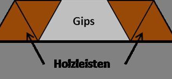

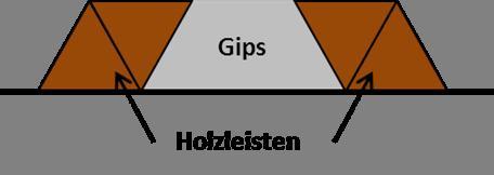

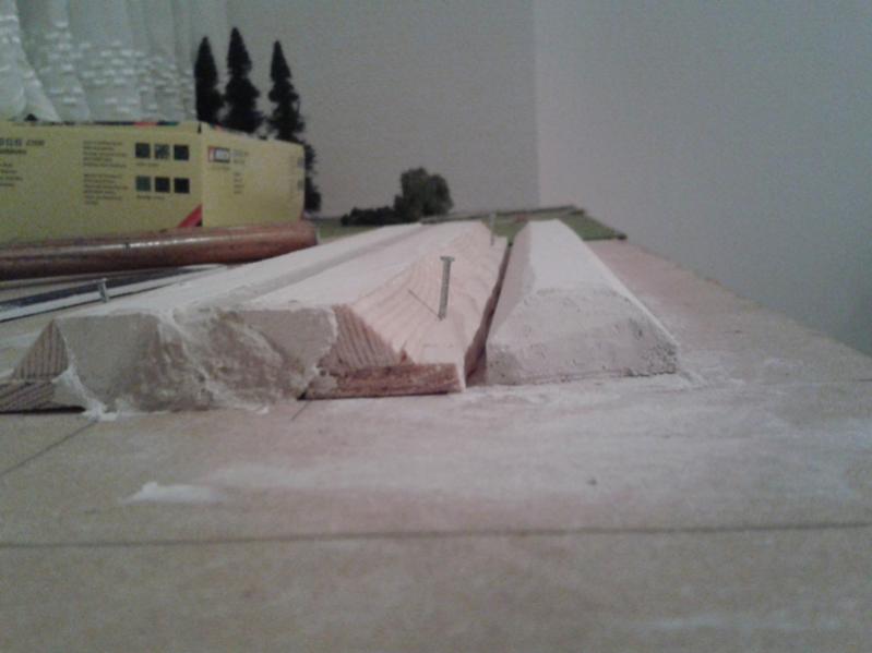

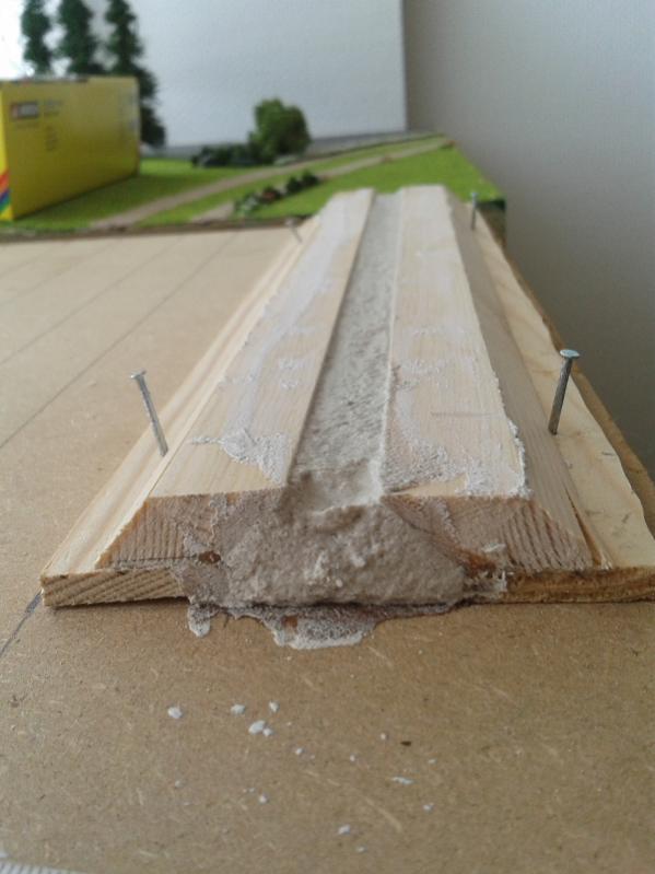

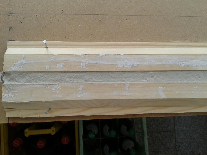

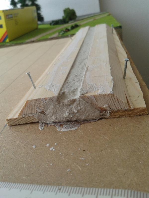

  • Hallo Christian,
    gundsätzlich wurden die Ideen schon genannt, die mir eingefallen wären. Vielleicht kannst du aber dennoch einen Nutzen aus meiner nachfolgenden Beschreibung ziehen.
    Du könntest dir eine Form aus passenden Dreikantleisten bauen, wobei zwei Leisten eine Seitenschalung ergeben. Anschließend befestigst du die Schalungen mit zwei/drei kleinen Schrauben auf dem späteren Spargelfeld und füllst dann einfach Gips in den Zwischenraum. Danach noch mit einer Spachtel oben über die Leisten ziehen und fertig ist der Damm.
    Hier mal ein Querschnitt:
    Damit der Gips - wenn er trocken ist - besser hält, könnte man vor dem Einfüllen des Gipses noch ein paar Schrauben/Nägel in den Zwischenraum drehen/schlagen (quasi als Bewehrungsstahl). So wären Damm und Bodenplatte fest miteinander verbunden. Vorteilhaft wäre hier, dass dich das Ganze wenig Aufwand und Geld kostet und du recht schnell vorwärtskommst (der Gips muss ja nur ein bisschen anziehen, dann kannst du die Schalung schon wegnehmen).
    Ich bin mal auf deine Ergebnisse gespannt. Viel Erfolg!
