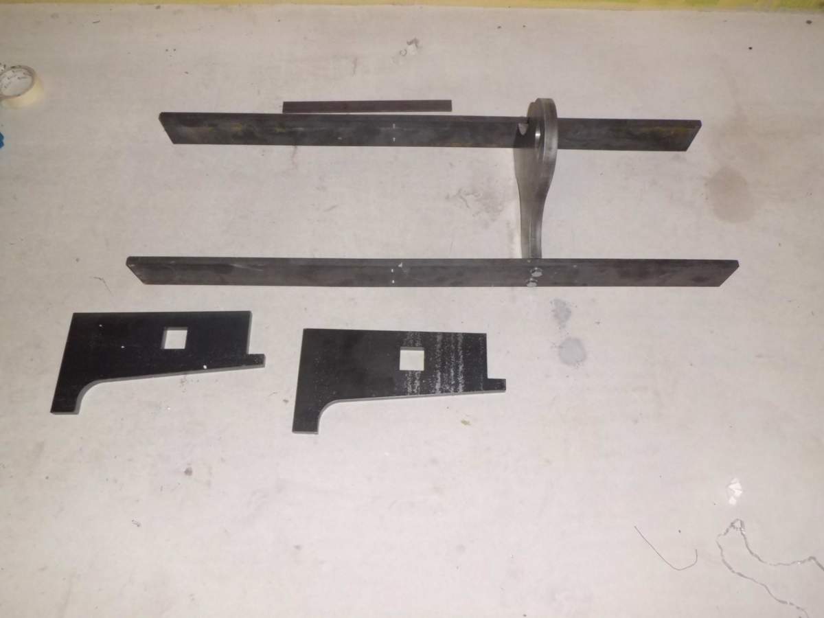

Habe heute morgen das erste Seitenteil des Rahmen gebohrt . Zum vergleich Modell und Orginal

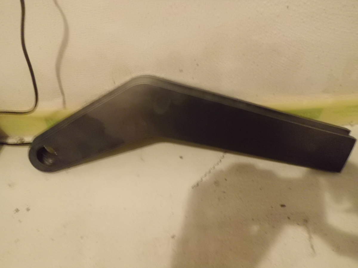

So heute sind die Unterlenker füer die Fronthydraulik und die ersten Teile für die Vorderachse gekommen .
