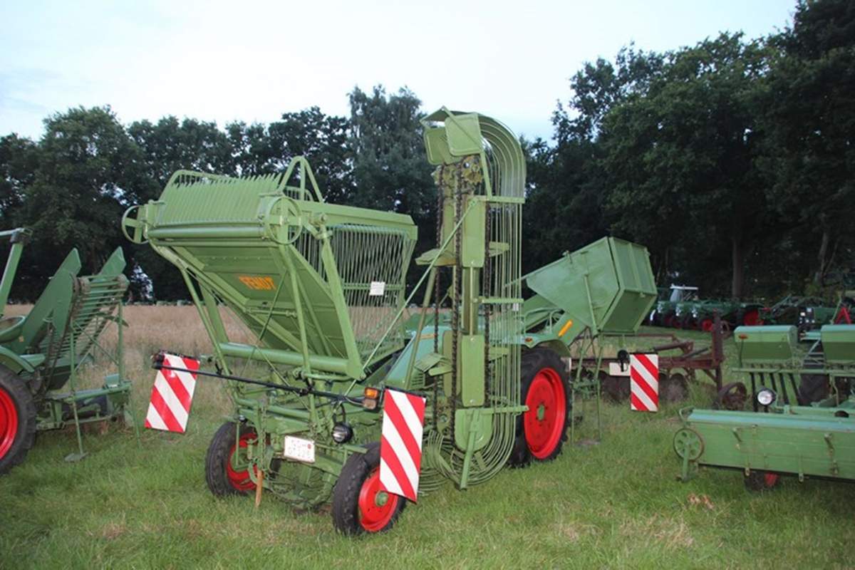

Ganz großes Kino ! Hammer !
Fendt Einmannsystem

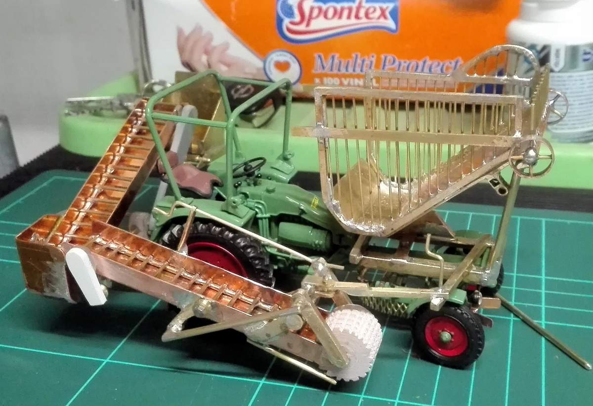

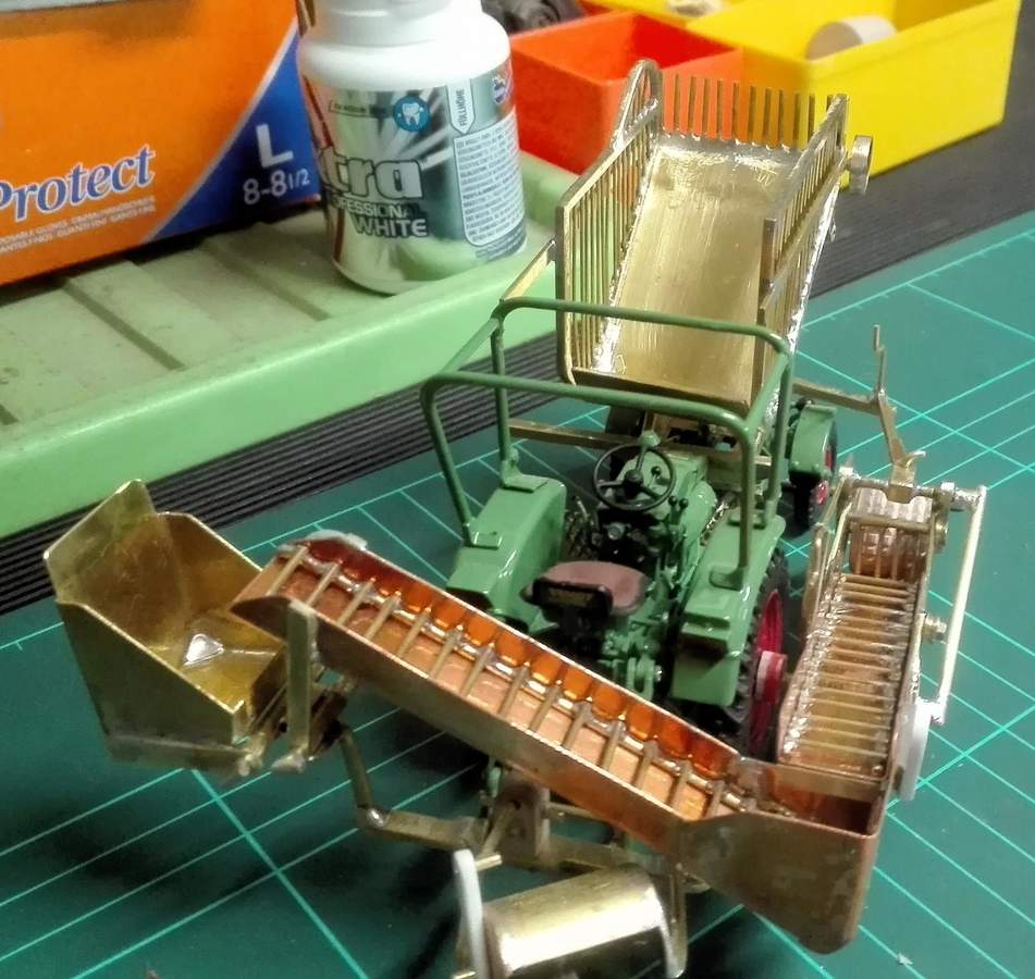

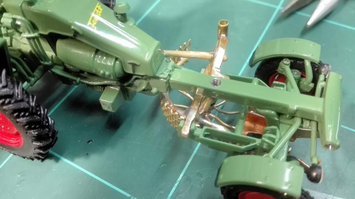

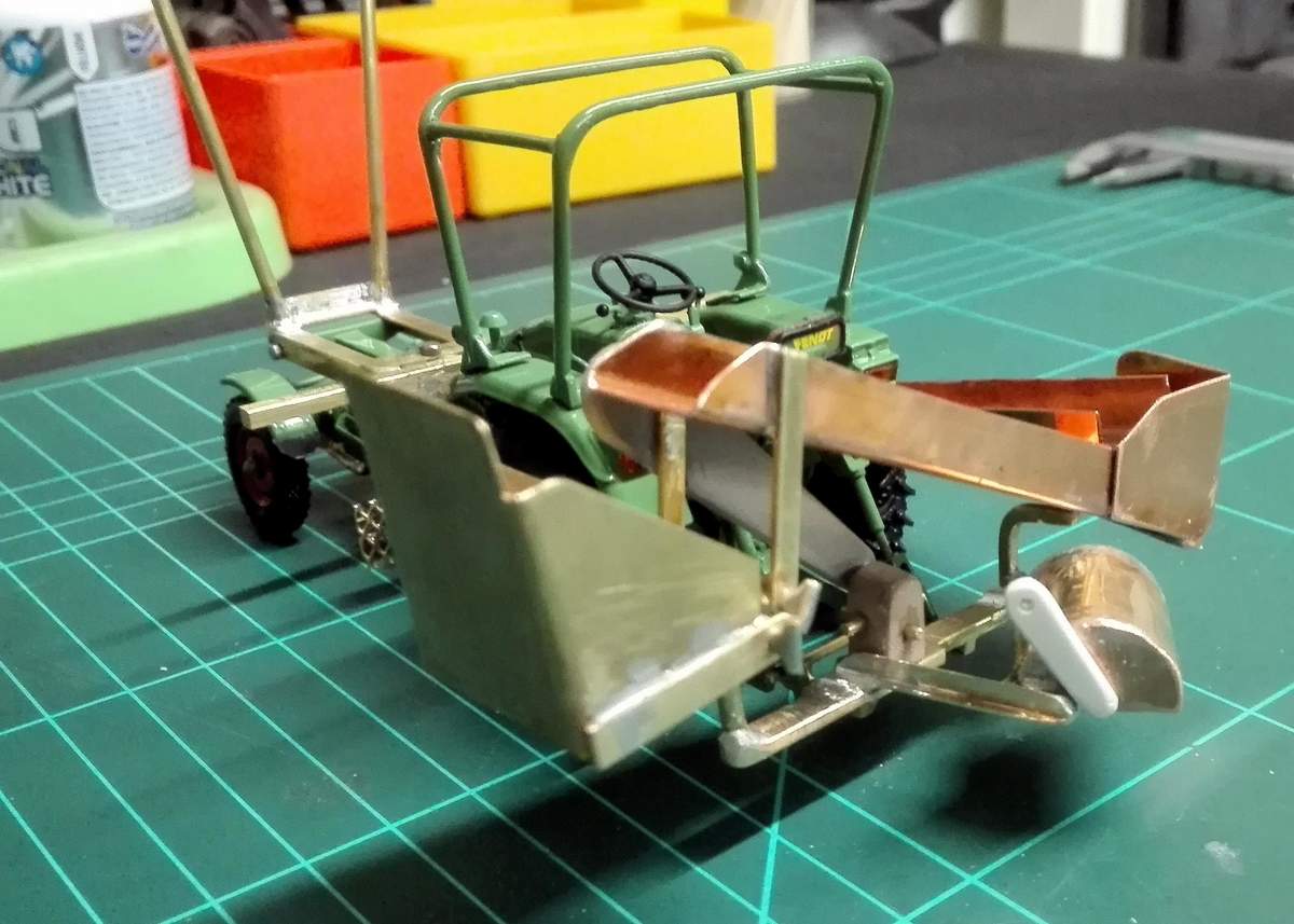

Ein unglaubliches Meisterstück :o :o :o !! Ich erlaube mir trotzdem dir einen Verbesserungsvorschlag zu machen. könntest du nicht dünnere Ketten nehmen. Die Förderleisten würde ich mit 1mm Schrauben befestigen.
Alois Kurz -

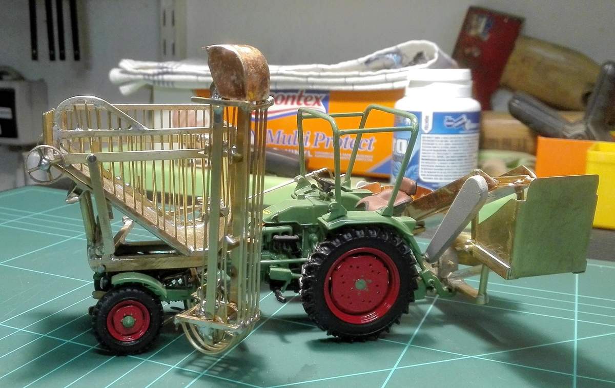

Alois KurzHallo Alois

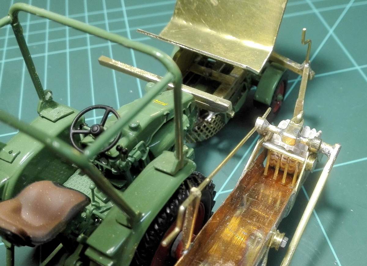

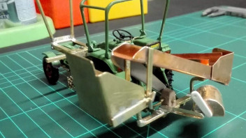

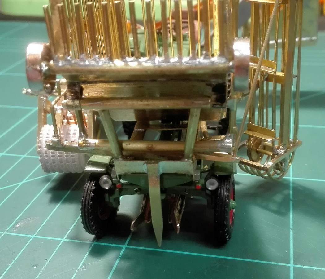

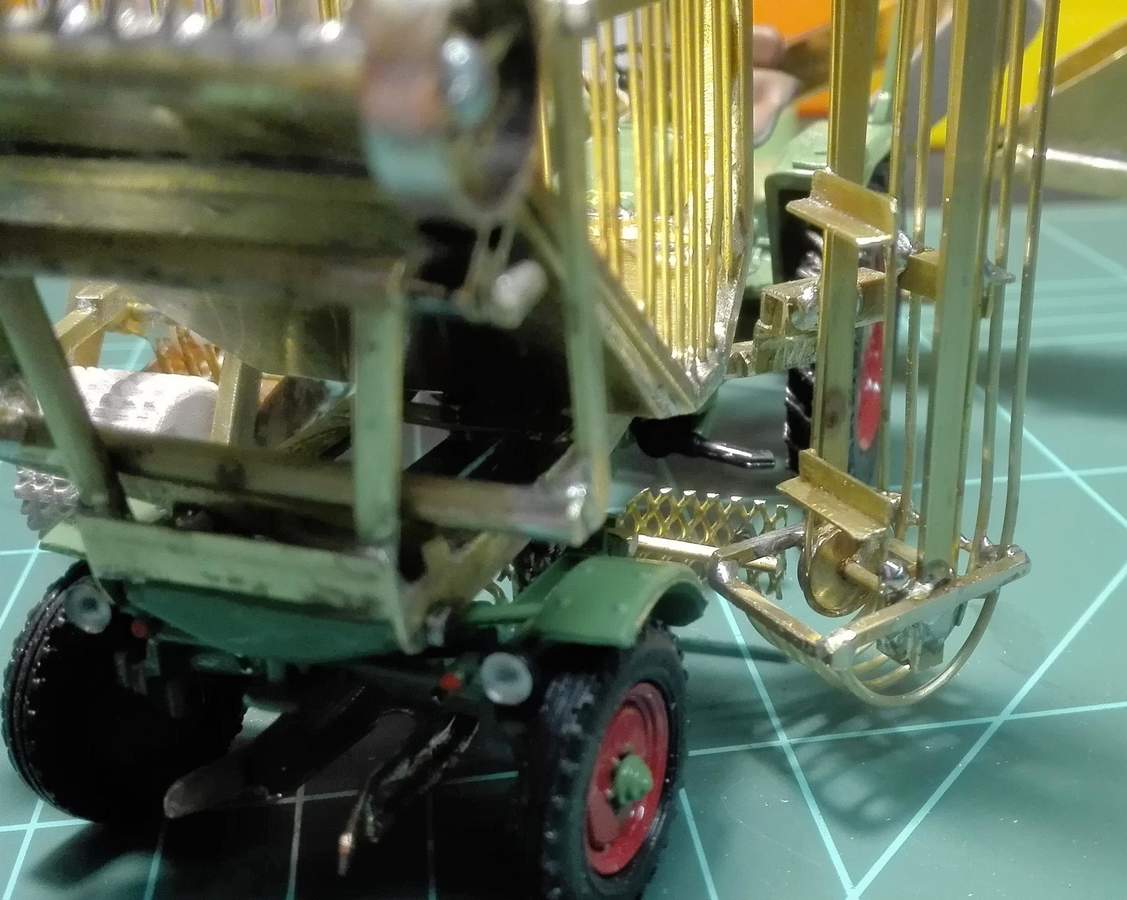

Ich bin für jede Meinung dankbar;) es hilft ungemein!Aber der Förderer mit der Kette ist mir zu Groß und zu Globig geworden deshalb habe ich wieder neu angefangen und die Kette ersetzt mit 0,8 mm Messingdraht und alles eine Nummer kleiner (siehe Bild ).
Eine Kette mit Innendurchmesser 1 mm habe ich versucht, ich hatte etwas lange die Lötflamme draufgehalten da war sie schon weg gebrannt.
Die Kette muß aber als ersten rein und dann kann ich erst die Stäbe verlöten.
Das Teil ist nicht Einfach, hab so manches zweil machen müssen, aber ich verliere nicht die gedult noch die Lust am Modellbau mir macht es jede menge Spass und eine Herausforderung ist es auf jeden Fall.Gruß Helmut

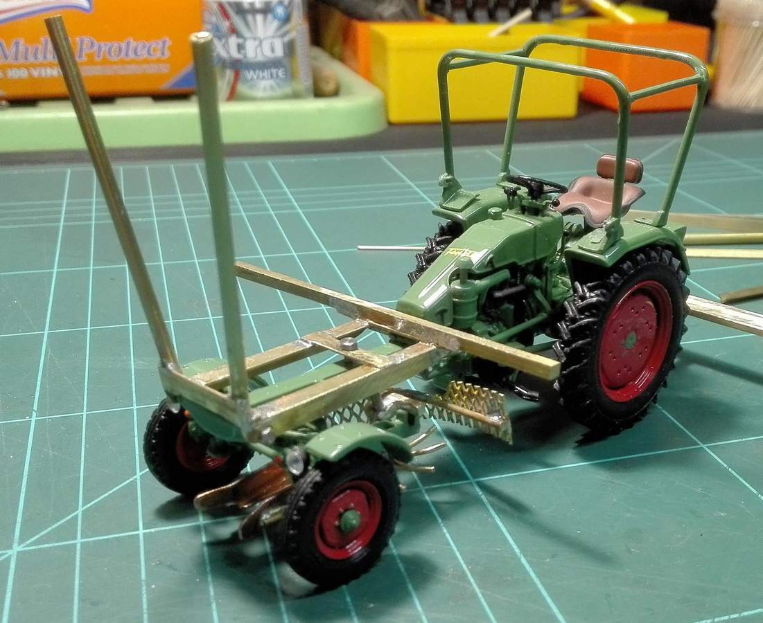

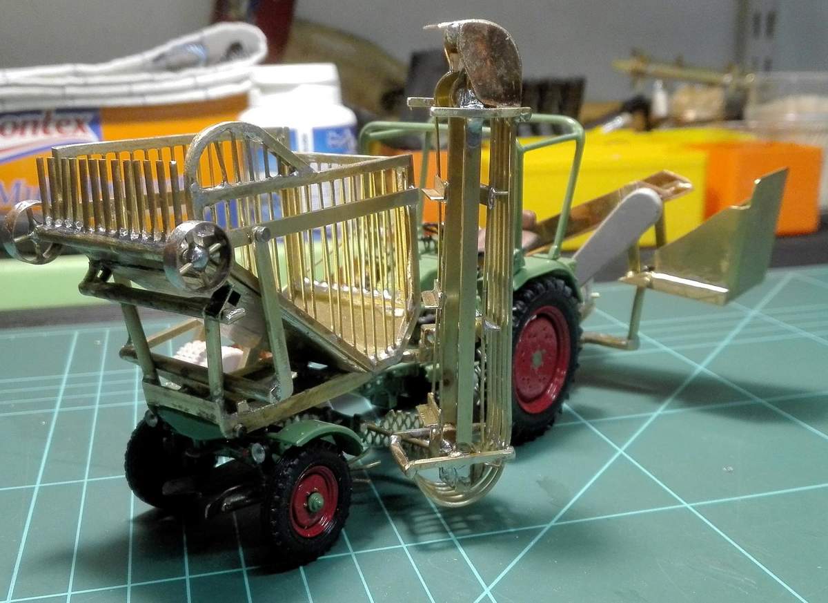

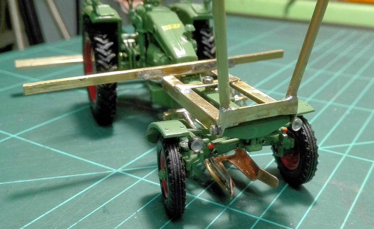

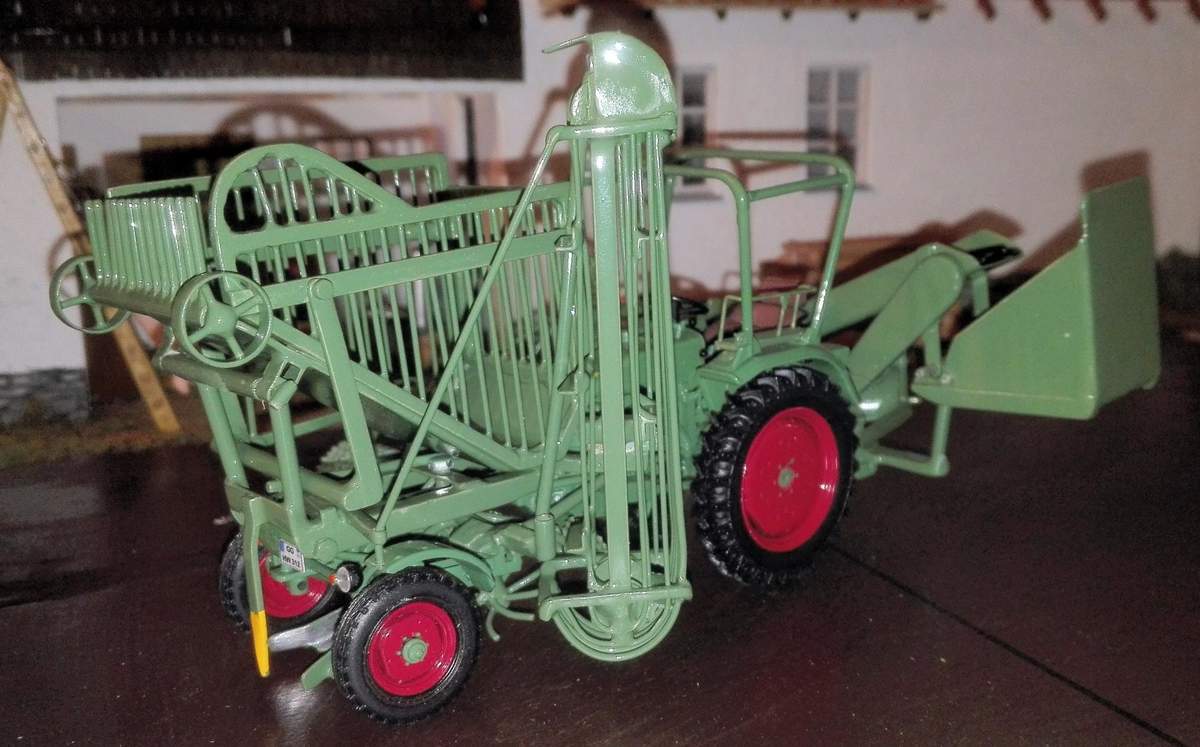

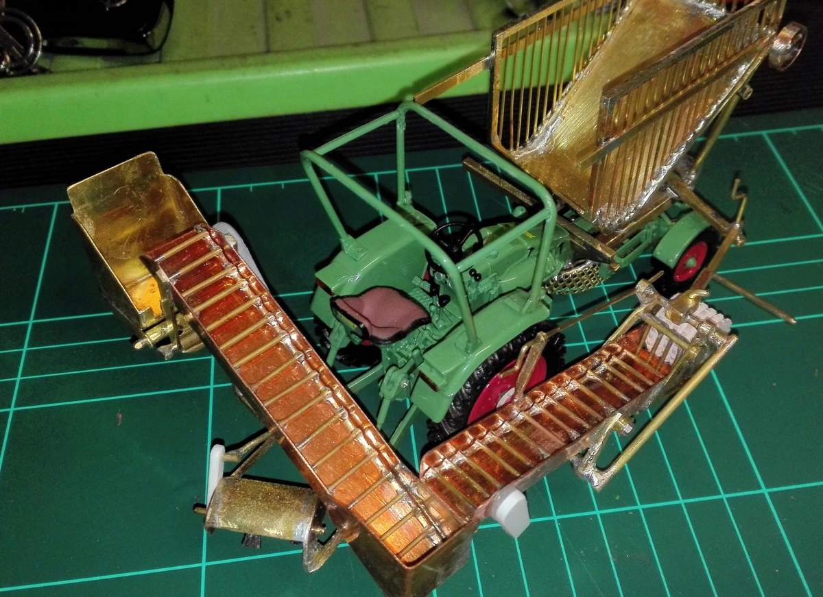

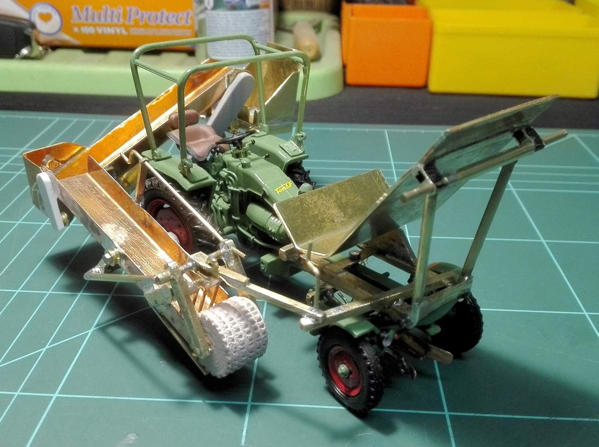

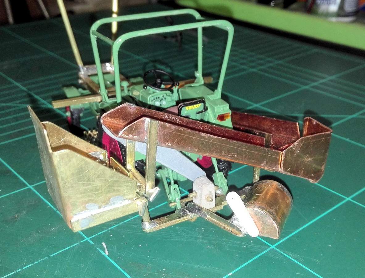

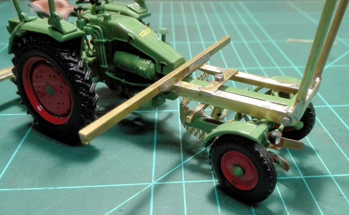

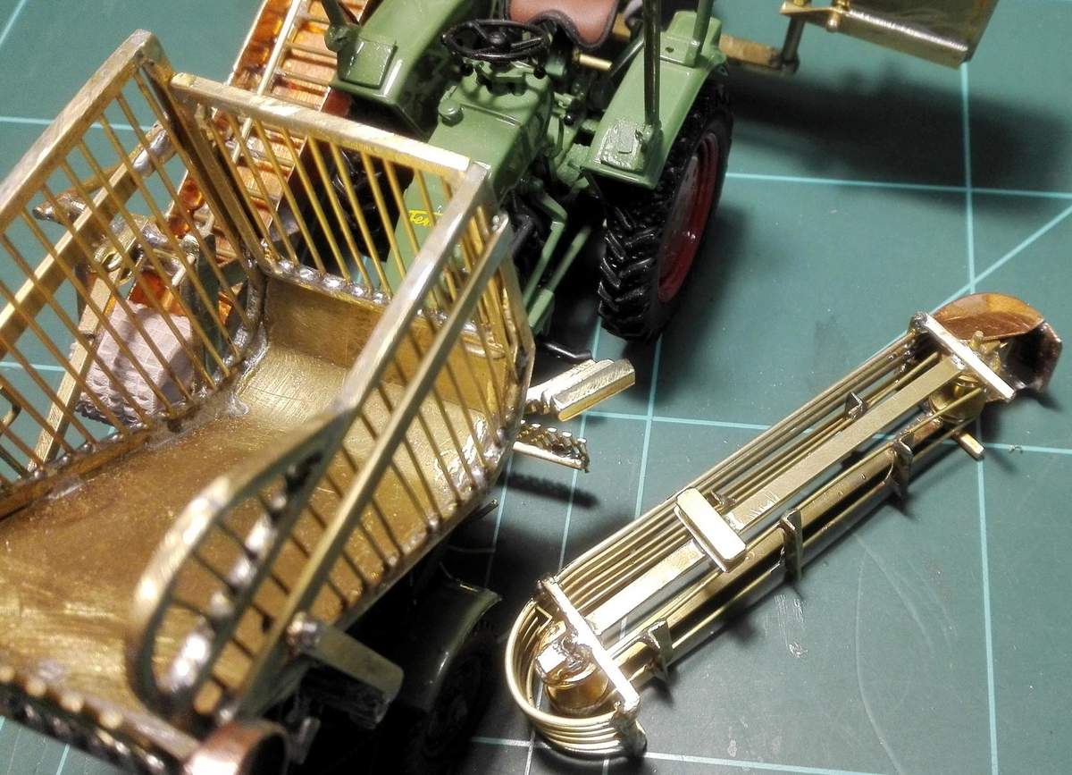

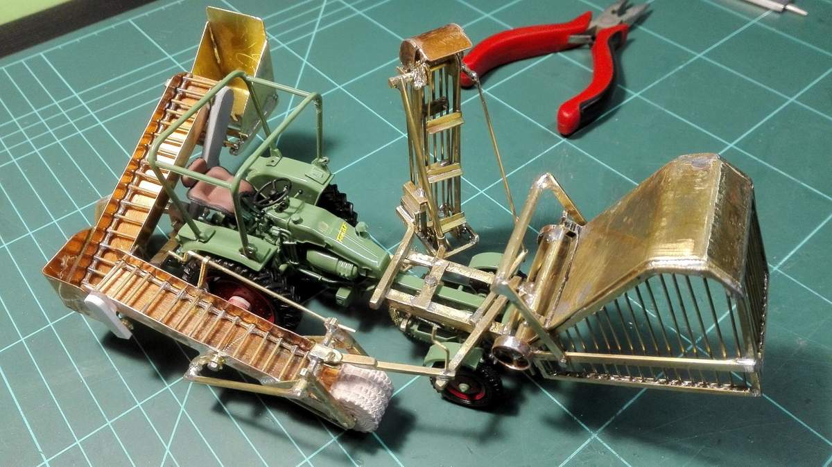

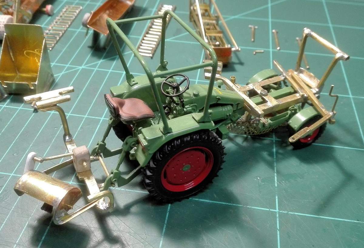

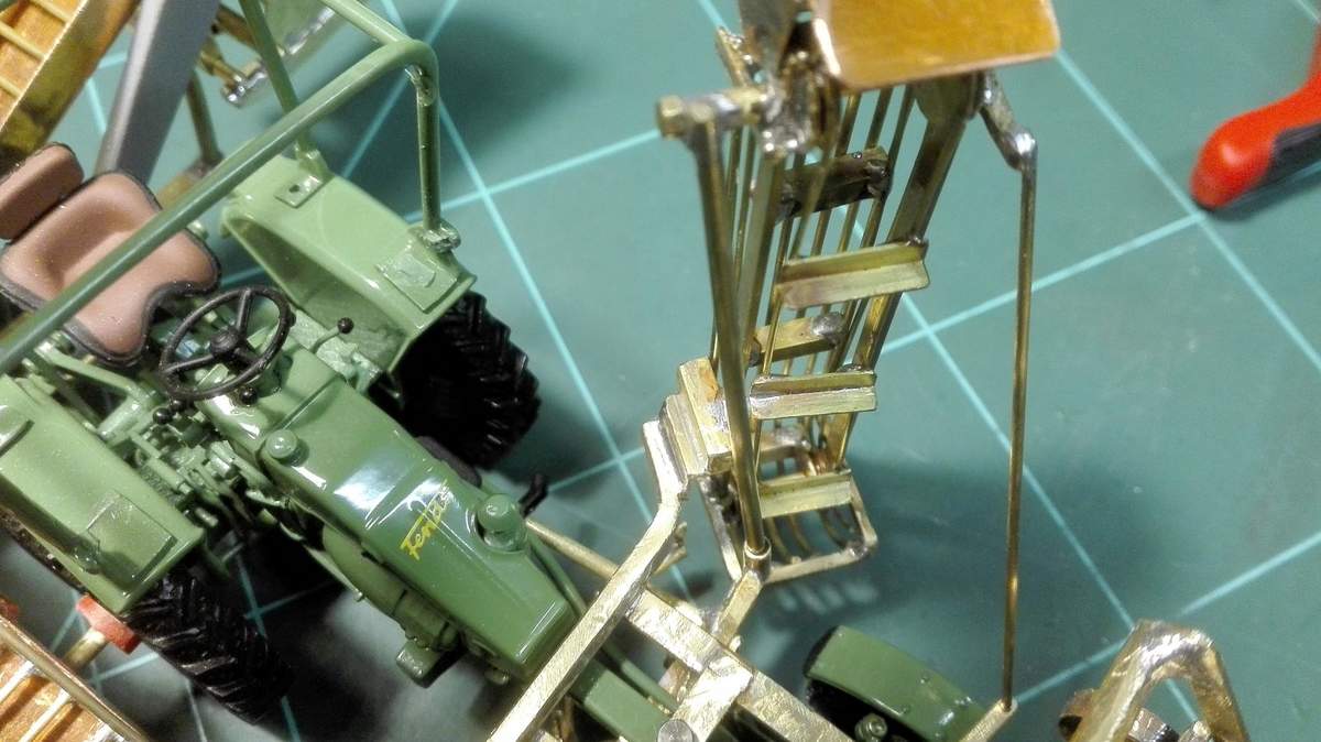

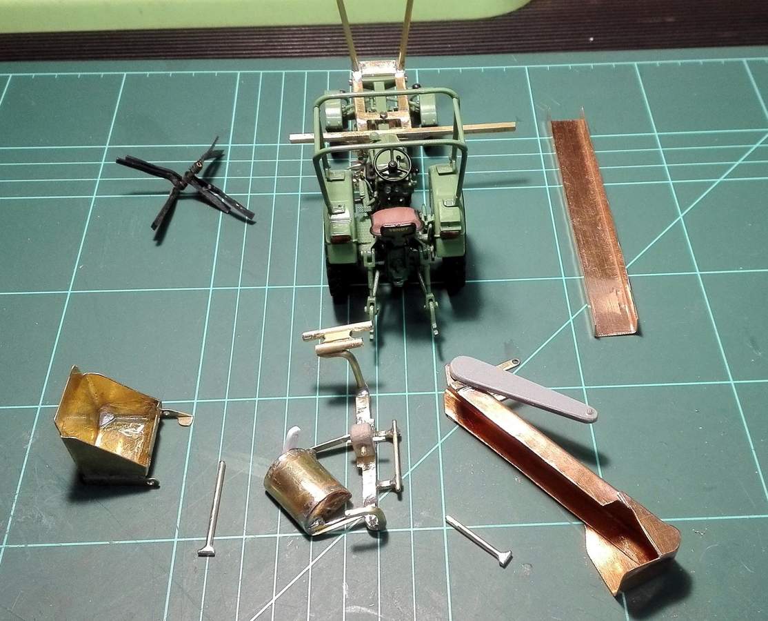

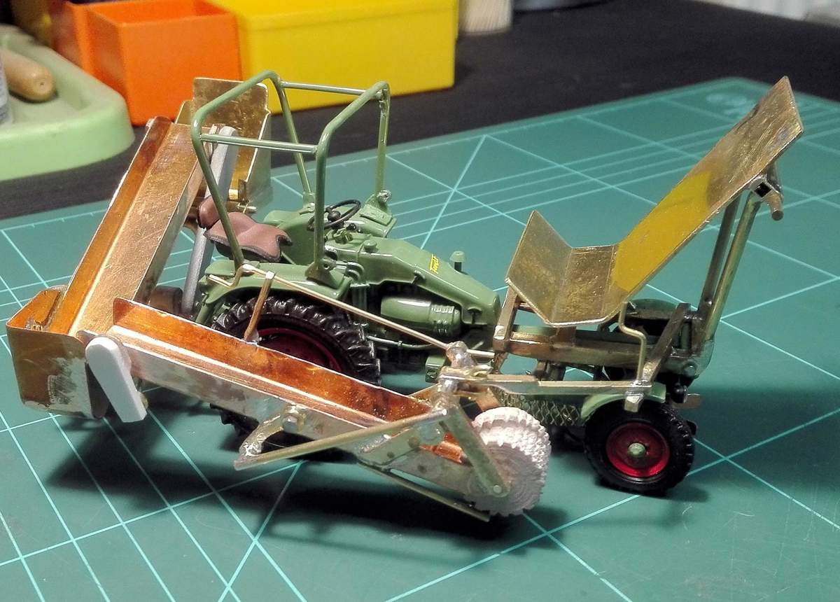

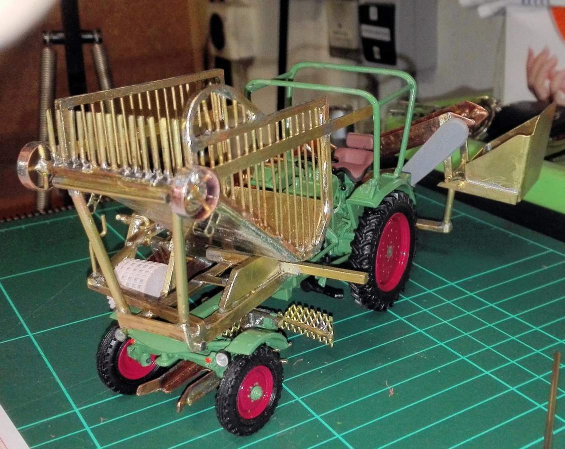

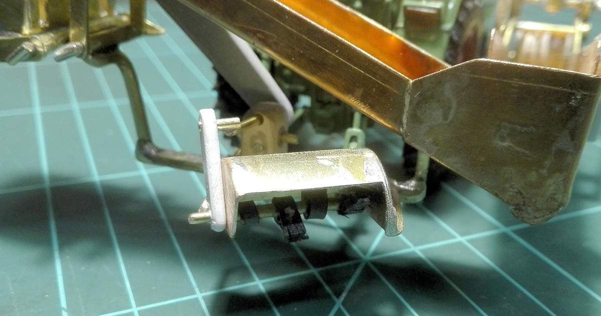

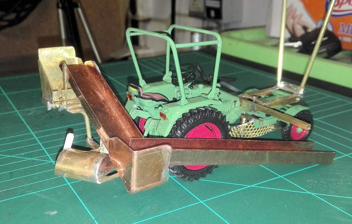

Fendt Einmannsystem vor der Farbgebung

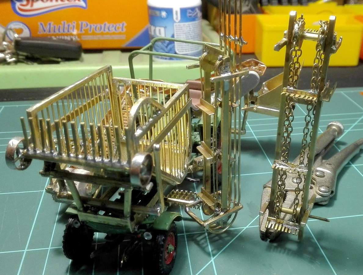

Bevor alles zum Lackierer geht mal alle Einzelteile und die Schritte zum Zusammenbau.
Die Zapfwelle zum Andrieb darf nicht fehlen
Grundrahmen am Heck an der HH und vorne am Holm verschraubtAuch der Antrieb und die Haltestange für den Rübenförderer ist da

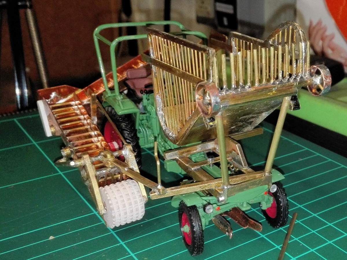

Der Reihenanweiser ist auch da -

ich hatte mich hier noch garnicht gemeldet, da wird es jetzt allerhöchste Zeit. Das Gerät ist der absolute Wahnsinn und ein wahres Meisterwerk. Wenn man bedenkt, dass du nur nach Fotos gebaut hast, unglaublich. Ich hätte überhaupt nicht gewusst, womit man bei so einer Maschine anfängt. Ich freue mich auch auf die Bilder vom lackierten Modell.
