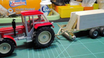

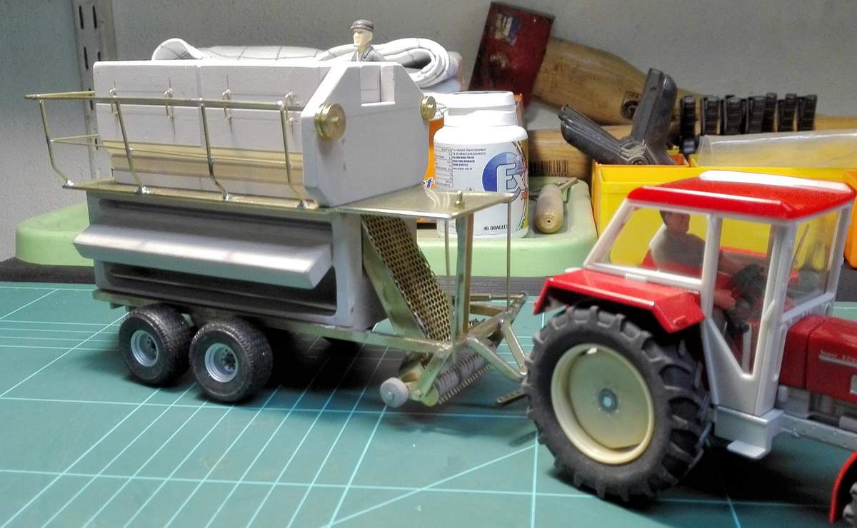

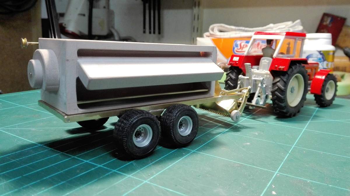

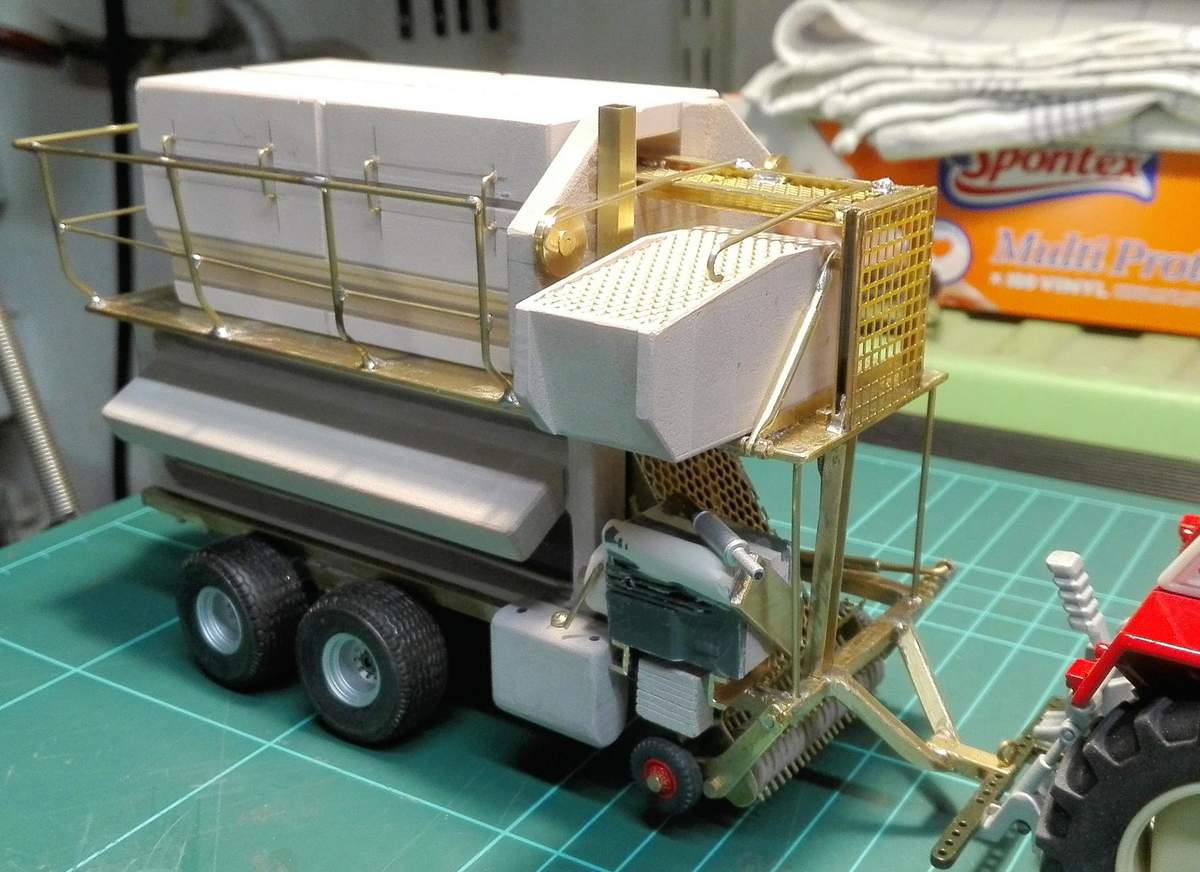

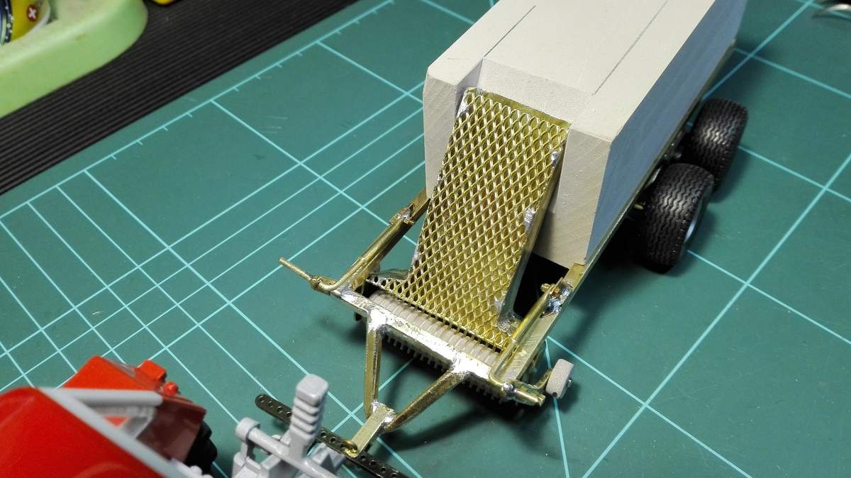

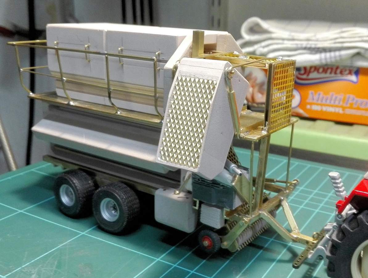

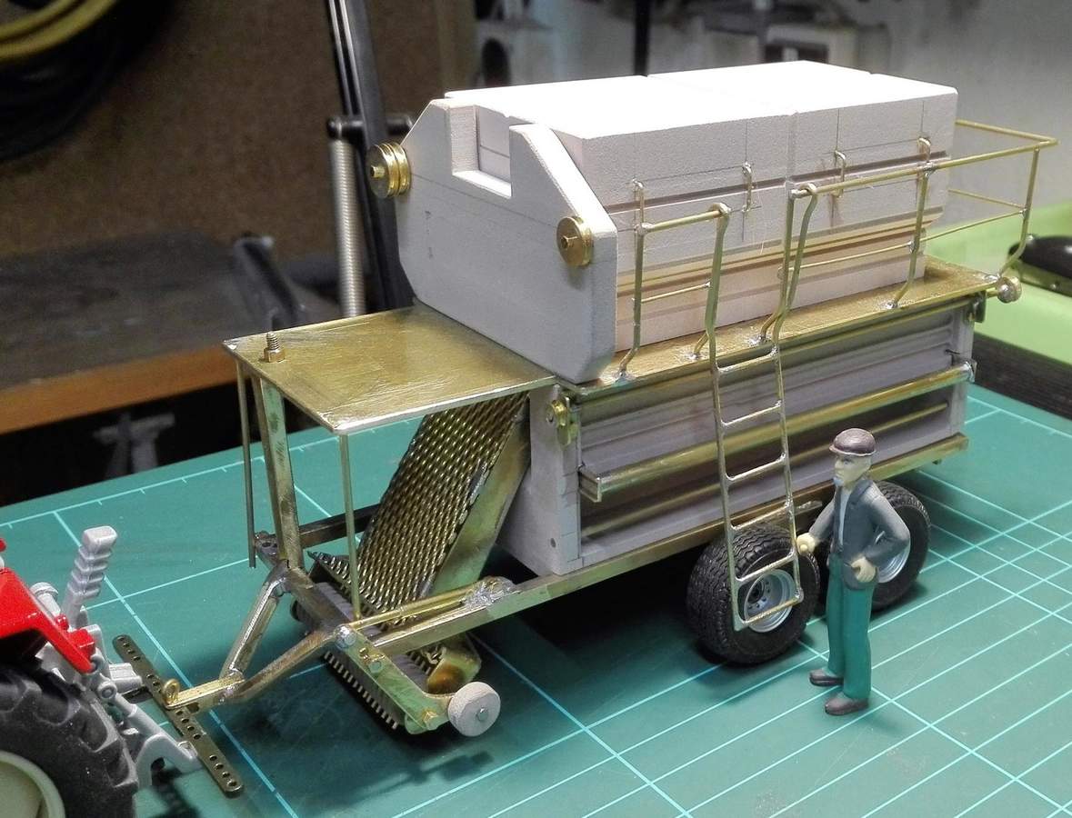

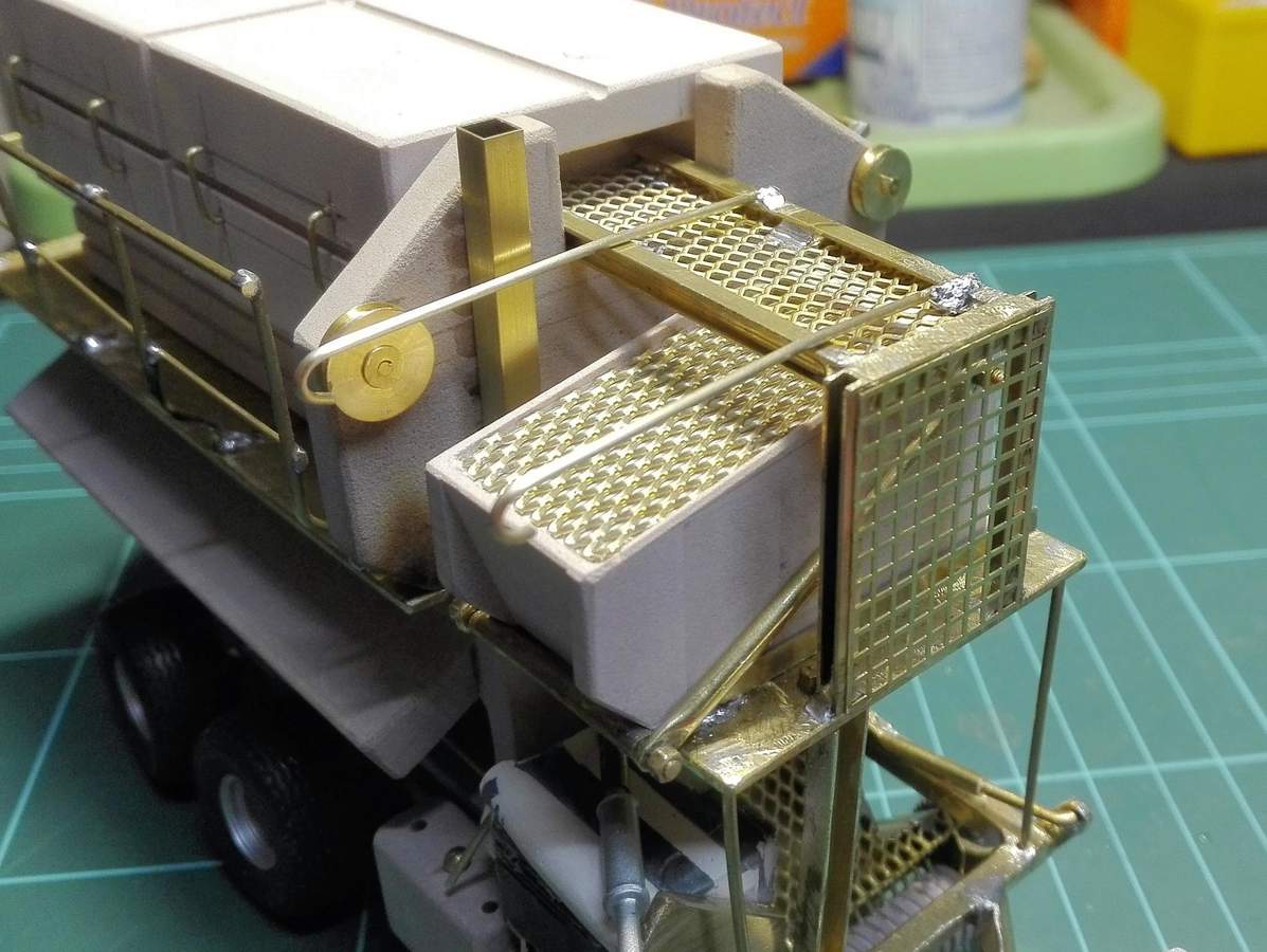

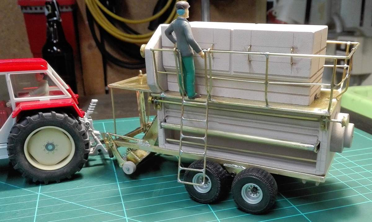

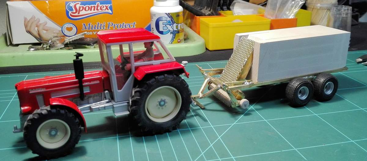

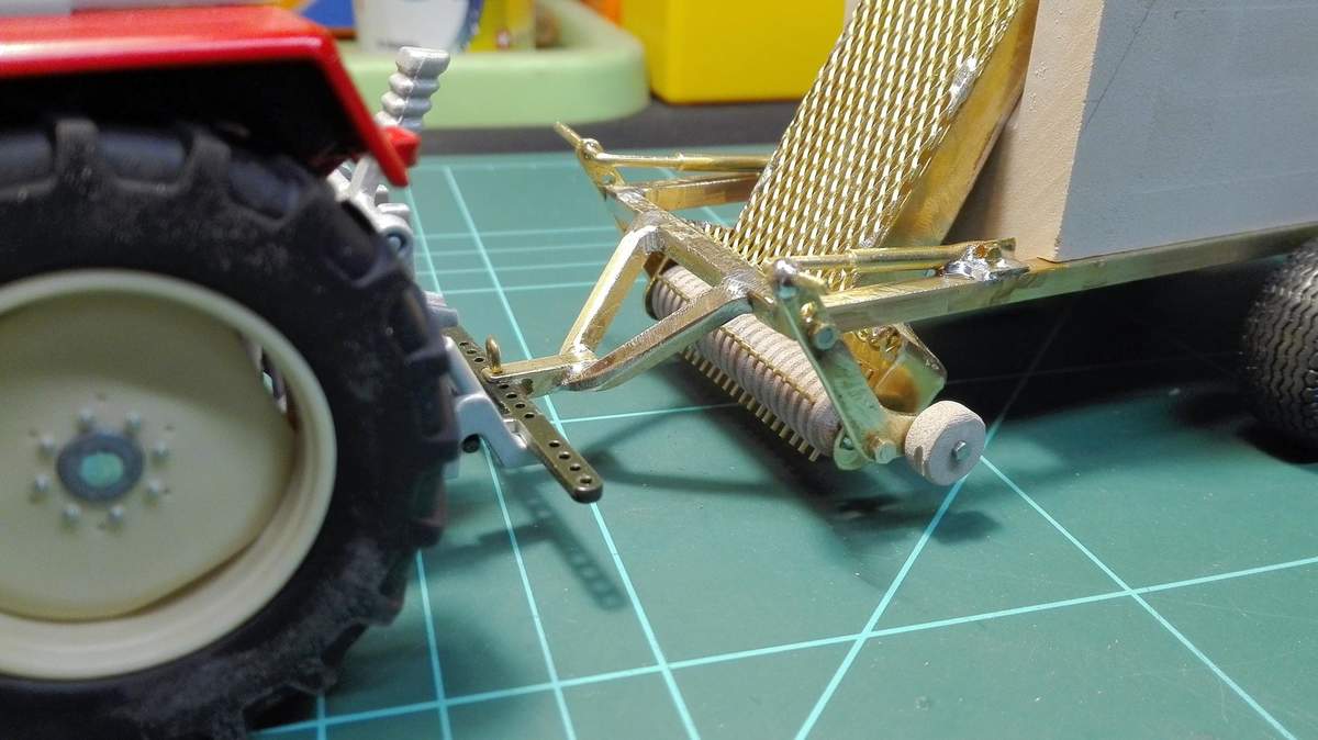

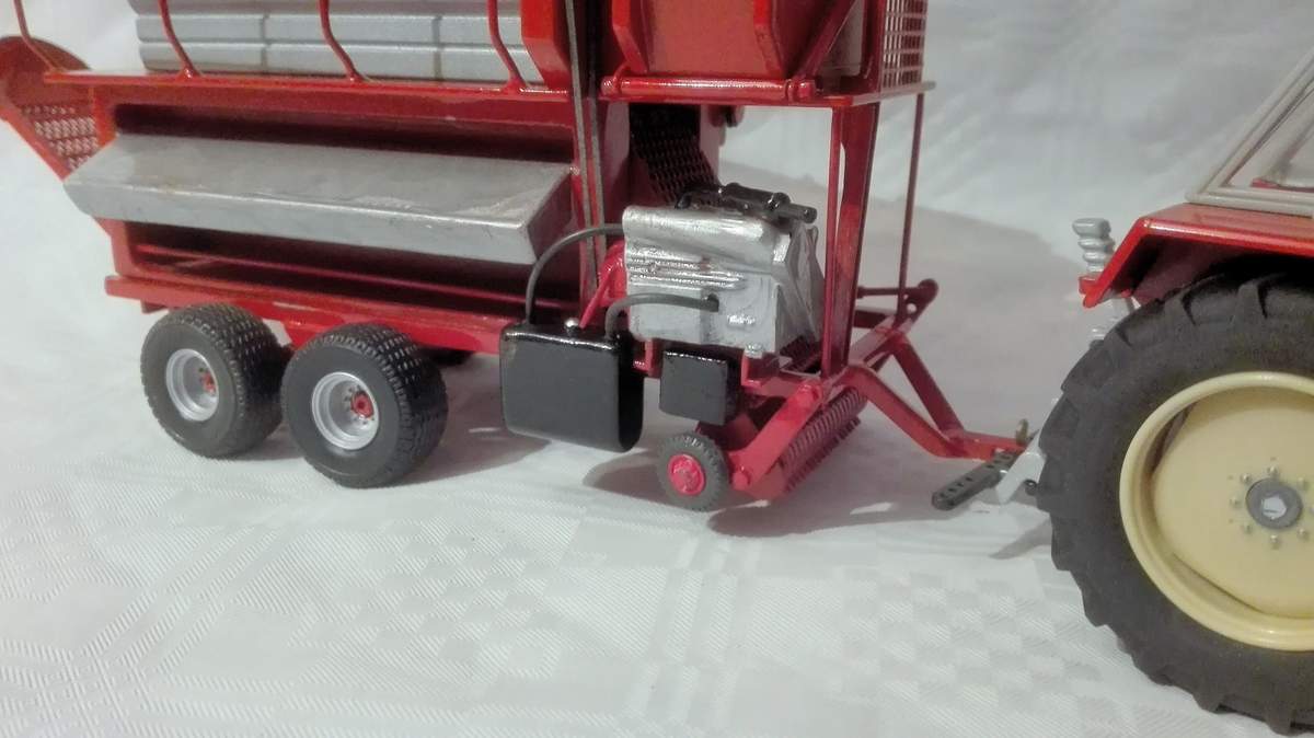

Den Erbsendrescher habe ich an die Ackerschine vom Schlüter angepasst (höhe und so).
Erbsendrescher gezogen von Harvester S.3

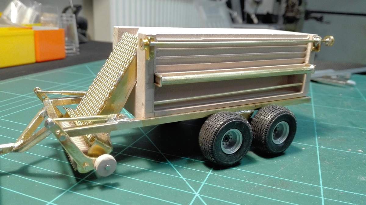

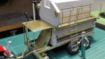

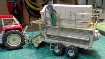

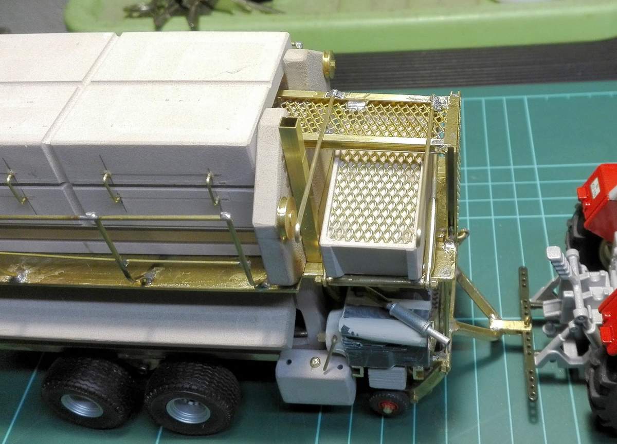

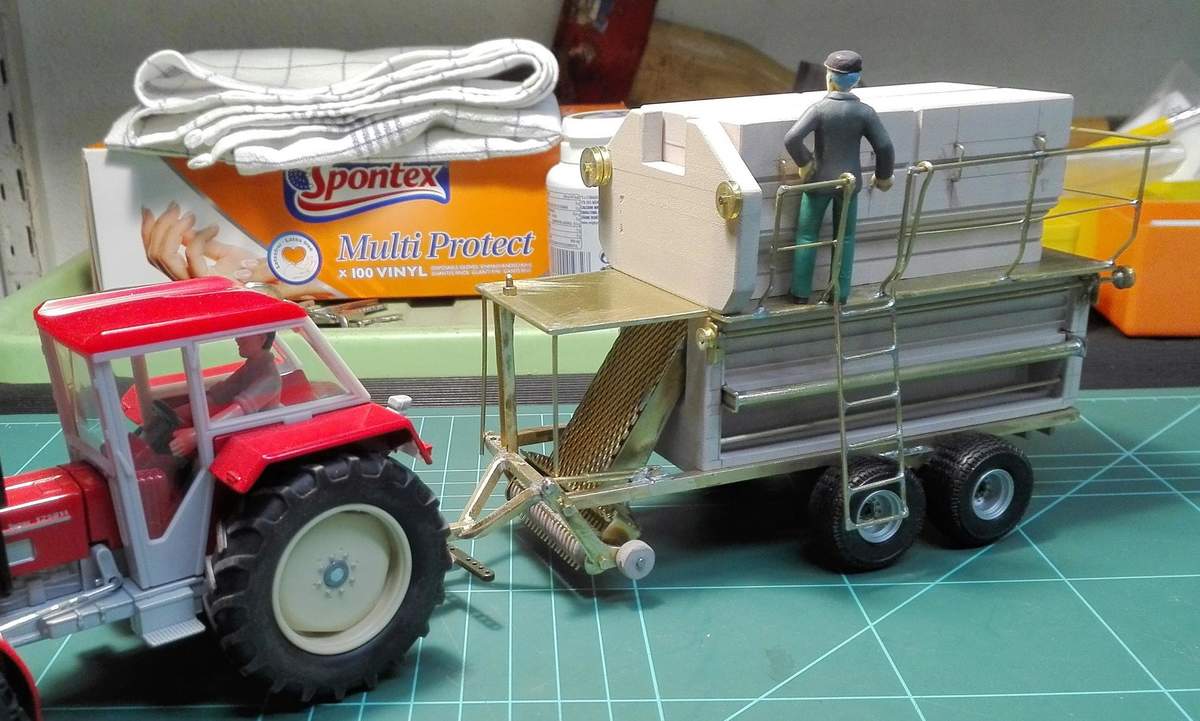

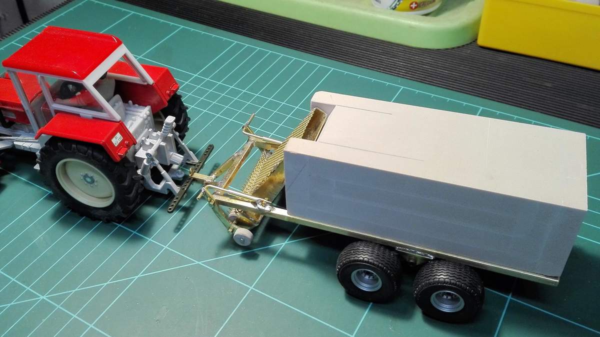

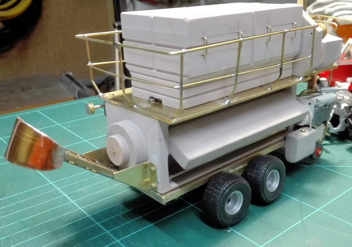

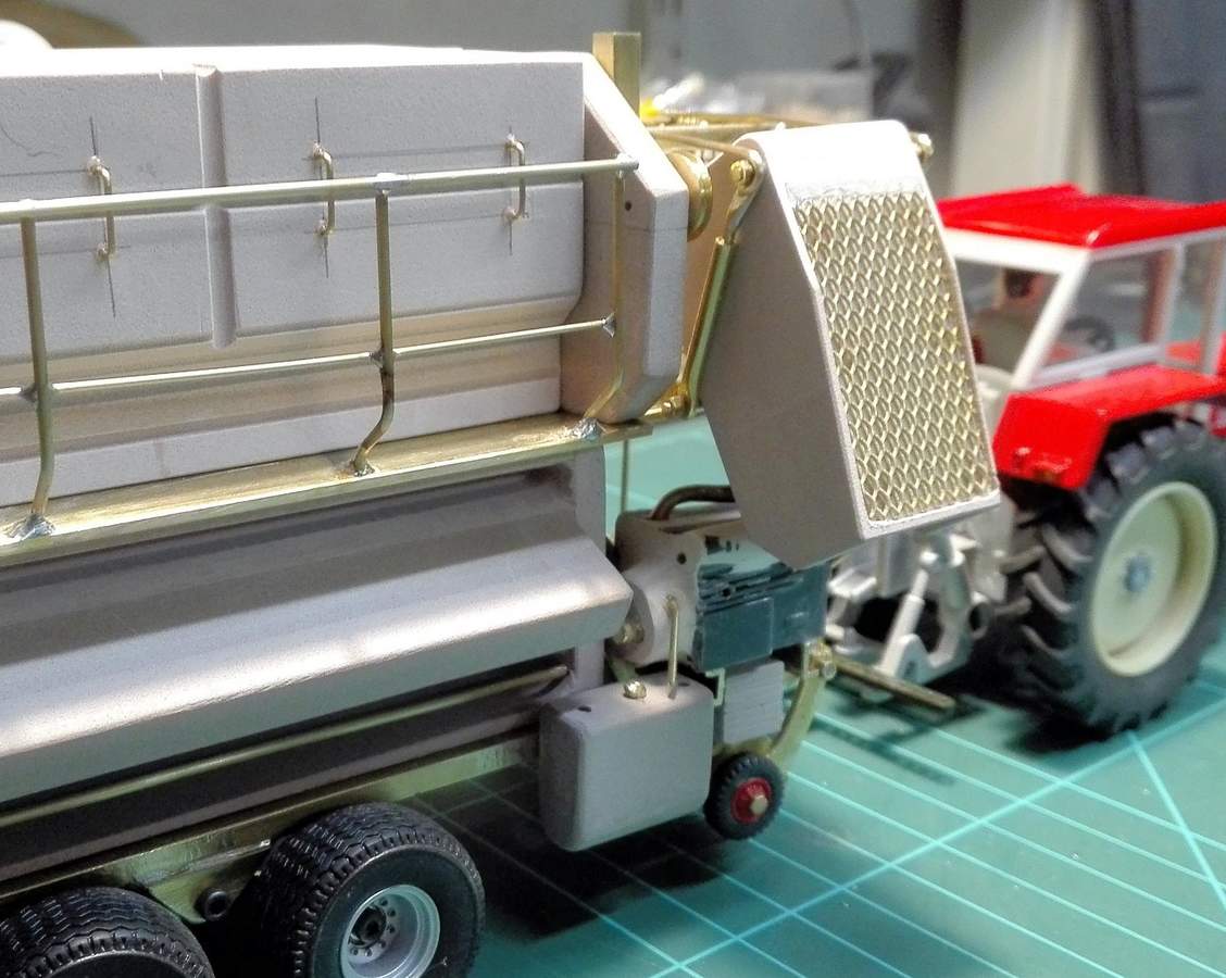

Noch ein paar Bilder bevor das ganze zum Lackieren geht.
Erst mal den Erbsenbehälter.
Die Erbsen sind bei dem ganzen Ablauf fast nie gefallen, sonder nur gerollt.
Deshalb auch die etwas komische Konstruktion und Funktion des Erbsenbehälters.
Mit schräg gestellten Blechen im Behälter und auf dem Förderband erreichte man den gewünschten Ablauf, selbst beim Kippen auf den Hänger, wurde noch ein Blech verwendet.

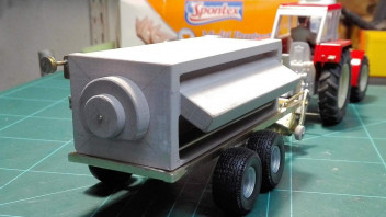

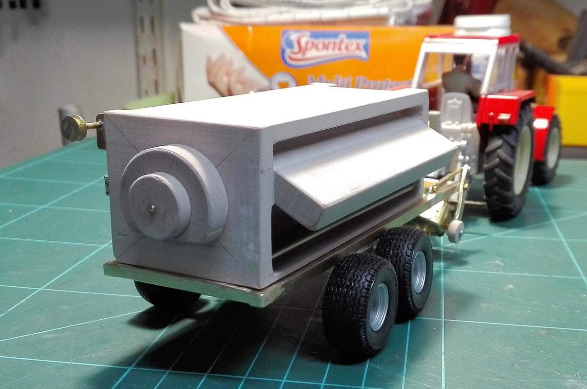

Am Heck dann noch das Band für den Abfall.
Ein Band deshalb weil man zu dieser Zeit das Kraut und die Schoten aufgefangen hat um es zu verfütter.

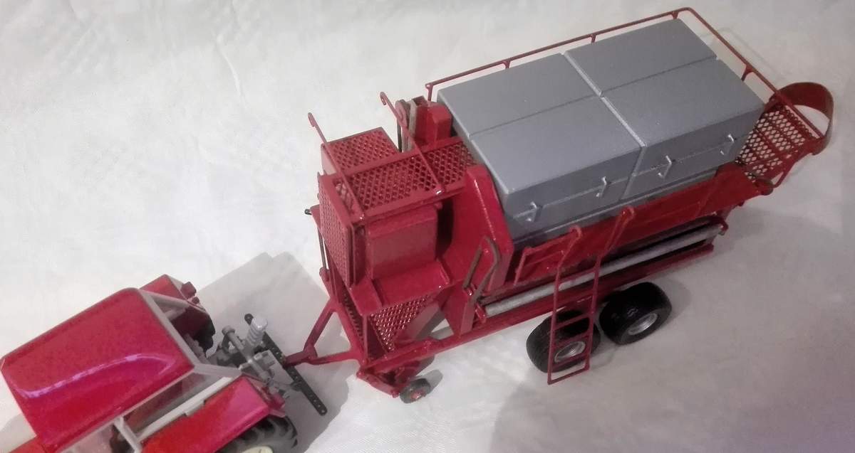

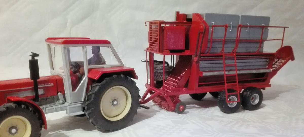

Erbsendrescher gezogen von Harvester S.5
Bilder von der fertigen Maschine.
Die Freilaufenden Keilriemen und die spärliche Beleuchtung, war eben damals so, Unfallvorschrift war ein Fremdwort.
