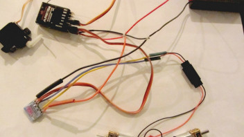

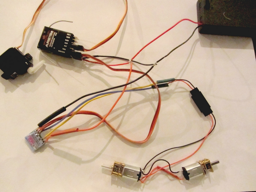

• Hi,
    gestern hatte ich mal wieder Zeit, um weiterzumachen.
    Hab' deinen Rat, Jannik, mal ausprobiert:
    3 Micro-Akkus direkt an den Empfänger und über einen Abzweig gleichzeitig an den Thor.
    Das Ergebnis: mit nur einem AGM-Servo neben den Getrieben und dem kleinen blauen Servo läuft's!
    Trotzdem, so richtig erklären kann ich's mir nicht, warum das so ist...?!?
    Dann weitere Belastungsprobe: noch einen weiteren solchen AGM-Servo angeschlossen. Und da dasselbe wie schon vorher: es gibt wieder Aussetzer!
    Woran liegt's? Zuviel Last für diese meine Spannungsversorgung?
    Hab' mal nachgeschaut: der AGM-Servo ist mit mind. 4.8V angegeben. Sind da 3x1,5=4,5 V Akkus zu wenig? Aber andererseits ist der kleine blaue Servo auch mit mind. 4.8V angegeben...?!
    Übrigens: es gab ja dann doch noch ein kleines Erfolgserlebnis: hab' das eine Getriebe mal umgelötet - jetzt drehen beide in dieselbe Richtung.
    War ja kein Kunststück, aber ein willkommenes positives Erlebnis bei meinem holprigen Start hierbei...

  • Die Verkabelung sieht in Ordnung aus. Der Kabelquerschnitt spielt keine Rolle.
    Ich kann mir auch nicht vorstellen, dass es an den Batterien liegt. Ich würde es mit einem externen BEC versuchen. Dieses versorgt dann den Empfänger und das Servo getrennt von den Motoren mit Strom.
    Ich denke es wäre aber auch nicht verkehrt Christians Hilfe in Betracht zu ziehen, der kennt sich wesentlich besser aus als ich!
  • Es kann durchaus sein das der Innenwiderstand vom Thor4 geringer ist wie vom Empfänger und daher der Spannungsabfall kommt.
    Mach mal das +/- vom Stecker der aus dem Regler kommt raus, also nur noch das Signal abgreifen und probieren.
    Hast Du auch schon versucht den Empfänger nur über das BEC vom Thor zu versorgen, probier evtl. mal noch eine 4te Zelle dazwischen.
    Grüsse Mike
  • Hallo, der Fehler liegt wahrscheinlich daran das du einmal direkt Spannung aus den Batterien auf den Empfänger gibst und einmal über das BEC des Reglers! Das verträgt sich öfter nicht! Entweder nur über Regler BEC Empfänger versorgen oder den Plus vom vom BEC am Empfänger entfernen.
    - und Signal angeschlossen lassen.
    LG Jürgen
  • Hi,
    mal wieder Zeit gehabt, auszuprobieren. Ich hoffe, ich habe eure Tipps richtig verstanden.
    1.) zuerst Jürgen's Vorschlag: von der auf dem Foto gezeigten Verkabelung das Plus, das von der Batterie zum Regler geht, weggenommen (keine Plus-Verbindung mehr zwischen Regler und Empfänger).
    Resultat: Getriebe reagieren nicht!
    Übrigens, Jürgen: Spann.versorgung nur über BEC habe ich vorher schon probiert. Dabei Ausfälle/Aussetzer...
    2.) dann Mike's Vorschlag: zusätzlich noch das Minus zwischen Regler und Empfänger weggenommen.
    Hierbei ist mir aufgefallen, dass, wenn ich den AGM-Servo ständig betätige, es kurze Aussetzer am Empfänger gibt.
    Ich verzweifel echt bald!
    Was könnte es denn noch sein. Motoren nicht entstört?
    Letzte Hoffnung: ich habe mir einen Lipo besorgt und warte noch auf Stecker bzw. Kabel, um den LiPo mal anschließen zu können. Mal sehen, was sich dann tut (oder auch nicht).
