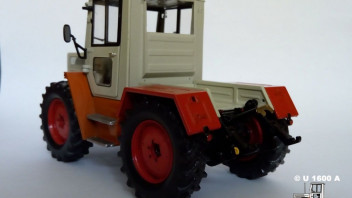

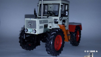

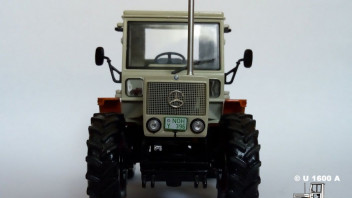

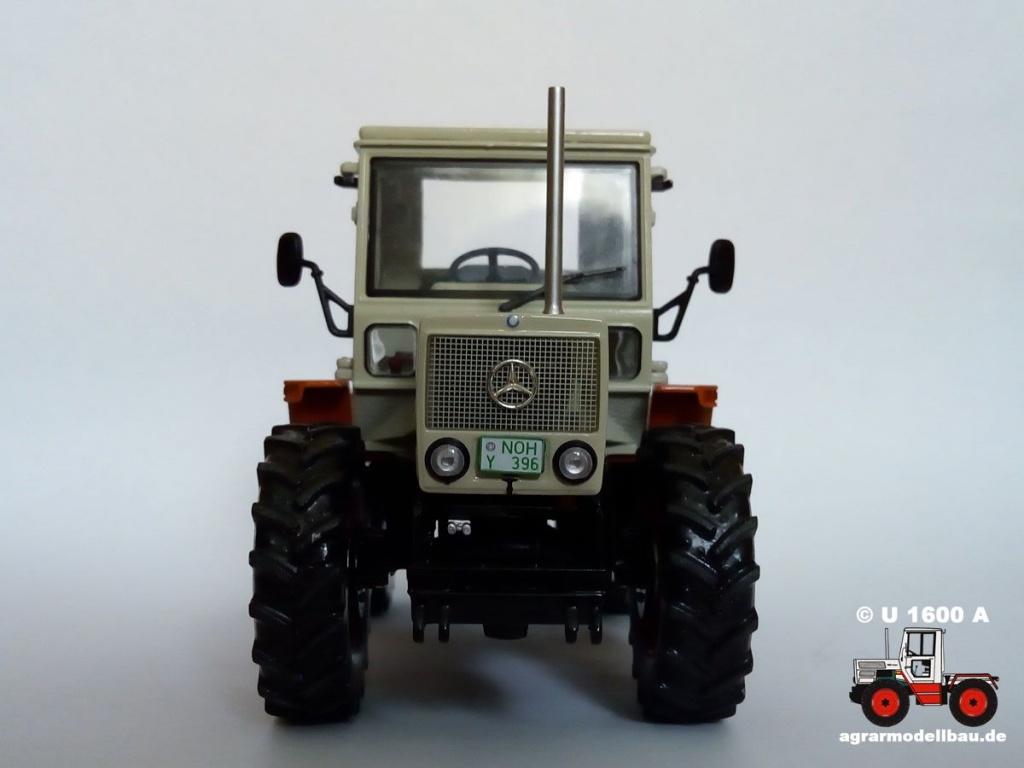

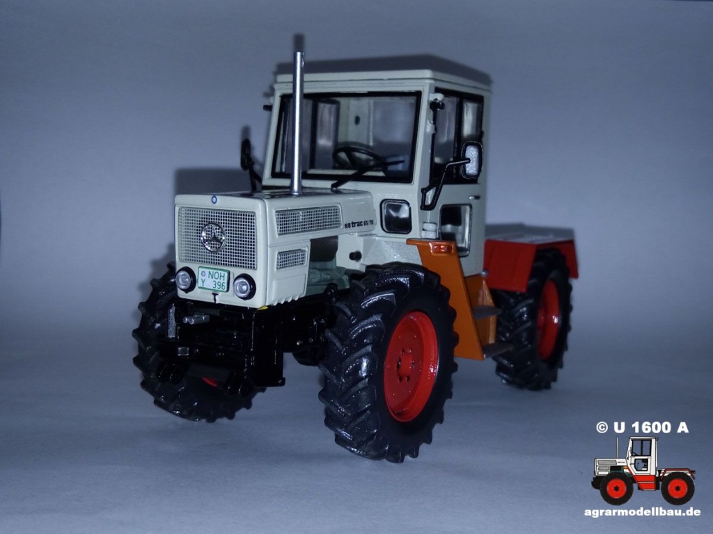

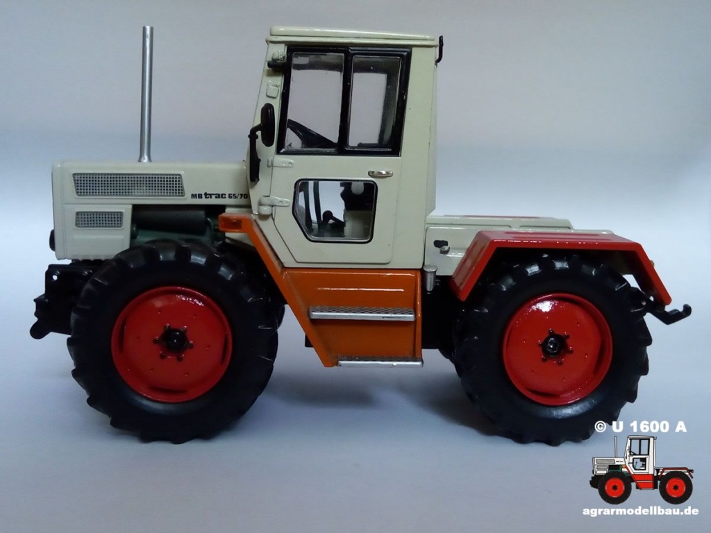

    seit ich den MBtrac 700 Mittelschalter in 1:1 besitze, habe ich mir auch vorgenommen, ihn als Modell umzusetzen.
    Auf den MBtrac- und Unimog-Feldtagen 2016 in Nordhorn habe ich mir dann beim Dieter das Basismodell mitgenommen, den 65/70 von weise-toys.
    Die etwas unschön gemachten Felgen bei diesem Modell waren kein Problem, schließlich wollte ich meinen echten MBtrac mit seinen 28 Zoll Felgen und der richtigen Reifendimension realitätsgetreu umsetzen.
    Daher habe ich die Felgen, Reifen, Nabendeckel (kleiner dimensioniert, dafür schwieriger einzubauen) und die Kabinenrückwand selber im CAD gezeichnet und 3D-Drucken lassen.
    Das hat auch sehr gut geklappt, die Felgen und Reifen habe ich nach dem ersten Versuch nochmal korrigiert und nochmal drucken lassen, jetzt passt das meiner Meinung nach sehr gut.
    Auf Wunsch kann ich auch gerne noch ein paar Bilder aus dem CAD und von den gedruckten Teilen hochladen.
    Die Felgen und die hinteren Kotflügel habe ich daraufhin im für meinen trac passenden Farbton RAL 3000 feuerrot lackiert. Die vorderen Kotflügel und Aufstiege kommen natürlich auch noch dran, hier ist die Lackierung aber mit mehr Aufwand verbunden.
    Die Rückwand wurde in RAL 7032 kieselgrau lackiert. Dort werde ich noch eine Scheibe einsetzen.
    Die Reifen sind ebenfalls lackiert, in RAL 9011 matt, wenn ich mich richtig erinnere.
    Die Abdeckung vorne im Rahmen habe ich entfernt, den Hydrauliktank und die Anschlüsse werde ich noch überarbeiten. Ebenso die Heckhydraulik. Vermutlich werde ich den gesamten Rahmen auch nochmal lackieren, da der Farbton nicht so zu meinem Original passt.
    Im Innenraum muss auch noch so einiges geändert werden.
    Natürlich bekommt er irgendwann auch noch die passenden Kennzeichen und Decals.
    Alles ist nur lose zusammengesteckt, deshalb kann das eine oder andere Teil etwas schief sein.
    Die Bildqualität ist leider dem Handy geschuldet, hatte gerade nichts anderes zur Hand.
    Über Kommentare von euch, insbesondere auch Anregungen und Verbesserungsvorschläge, würde ich mich natürlich sehr freuen.:)
    PS:
    Demnächst werde ich die Druckteile vermutlich auch zum Verkauf anbieten.:)
    Neben den Rädern und der Kabinenrückwand sind auch Felgeneinsätze für die großen Unimog
    (mit zehn Radbolzen, für die Siku Dolly Bereifung, mit oder ohne Felgenschutzring)
    und eine originalgetreue Behr-Dachaufbauklimaanlage für die großen Unimog und trac in Arbeit.
    Bei Interesse könnt ihr euch gerne schonmal melden, es wird allerdings noch eine zeitlang dauern und verbindliche Preise kann ich auch noch nicht nennen.
    Bessere Bilder dazu werden dann natürlich noch folgen.
  • Hallo Tobias, klasse Arbeit. So gefällt mir das. Die Reifen sind mir etwas zu schwarz und zu glänzend. Das hat etwas von Messestand.
    Für die Reifen nehme ich Revell Matt 9 bzw. 32109. Sieht dann so aus:
    Gruß Gerald

    Ja, da hast du recht. Ich hatte die Farbe mal ausprobiert, weil ich die bei einer Fehllieferung bekommen habe. Bei dem Probereifen gefiel mir die ganz gut, aber da werde ich wohl nochmal ran müssen.

    Um den Glanz muss ich mich kümmern. Zwar hatte ich die Reifen extra mit matter Farbe lackiert (die aber irgendwie glänzt ) und noch mit mattem Klarlack (der aber maximal Seidenglanz erzeugt ) lackiert, aber das war wohl nichts.
    Ist nicht ganz so schlimm wie auf den Bildern, ich werde aber Geralds Tipp umsetzen.
  • Hallo,
    probier mal, ob er Glanz verschwindet, wenn du die Farbe berührst. Ich hatte das Problem letztens auch trotz matter Farbe.
    Aber wenn ich den Lack dann berührt habe, war der Glanz an dieser Stelle weg. Ich habe dann alles mal mit einem Zahnstocher sachte überstreift. Jetzt ist es einwandfrei War übrigens auch eine Revellfarbe
