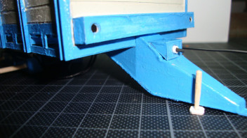

Ich habe mich an den Bau eines Fortschritt HTS 60 ,auch als T 088 bekannt , gewagt. Das Modell sollte im Maßstab 1:32 und in Mischbauweise ( Karton,Kunststoff) entstehen.

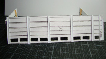

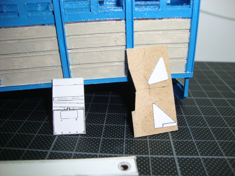

Die Zeichnung hab ich in den Maßstab 1:32 scaliert und mehrfach ausgedruckt um alle benötigten Teile für den Aufbau zu erhalten.
In loser Folge stelle ich hier mal die Bilder ein die in der Bauvorbereitung entstanden sind.

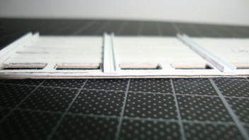

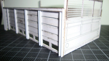

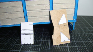

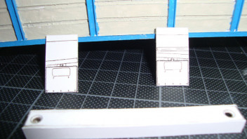

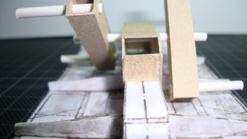

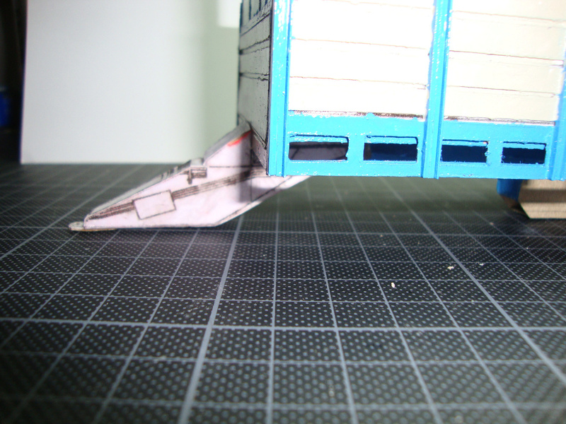

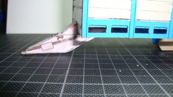

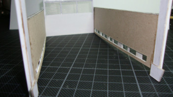

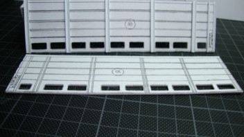

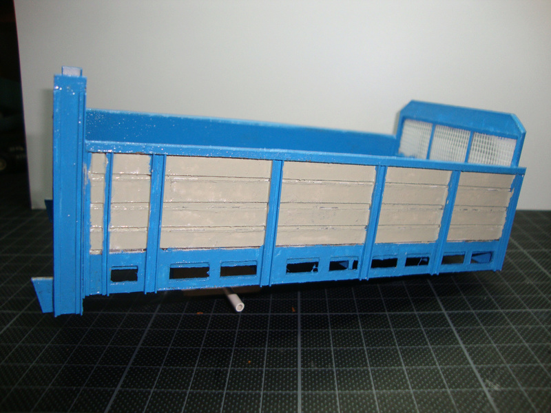

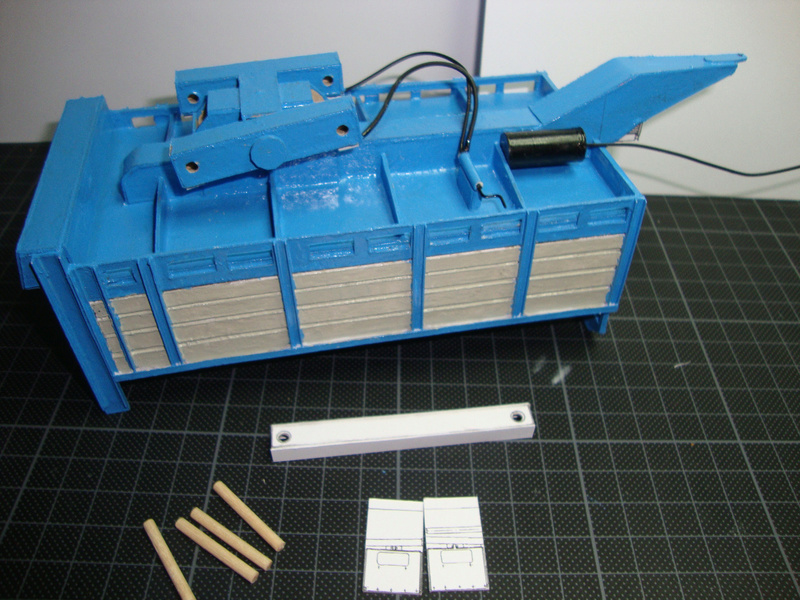

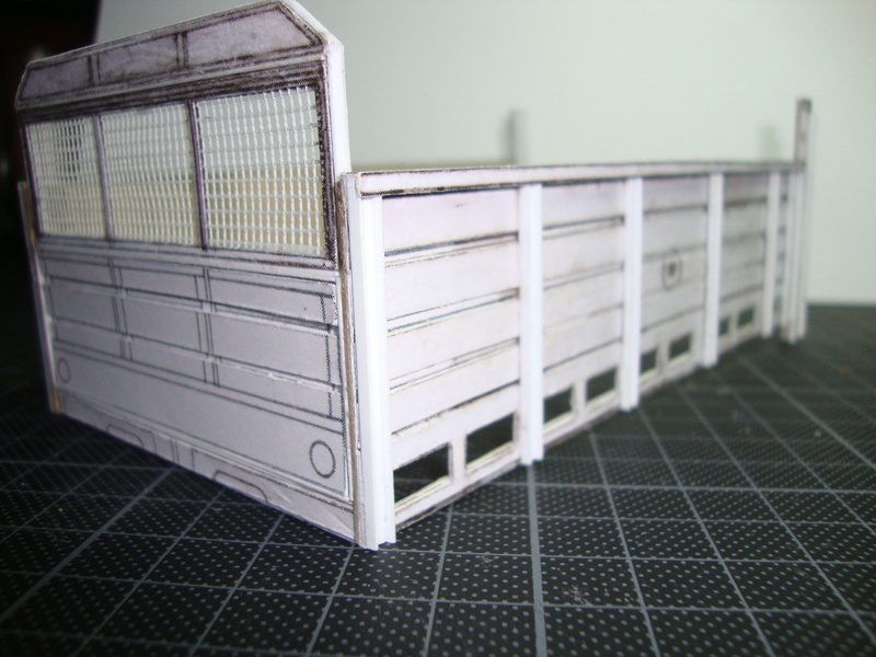

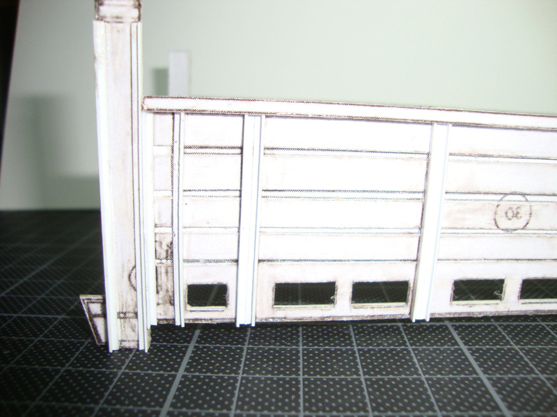

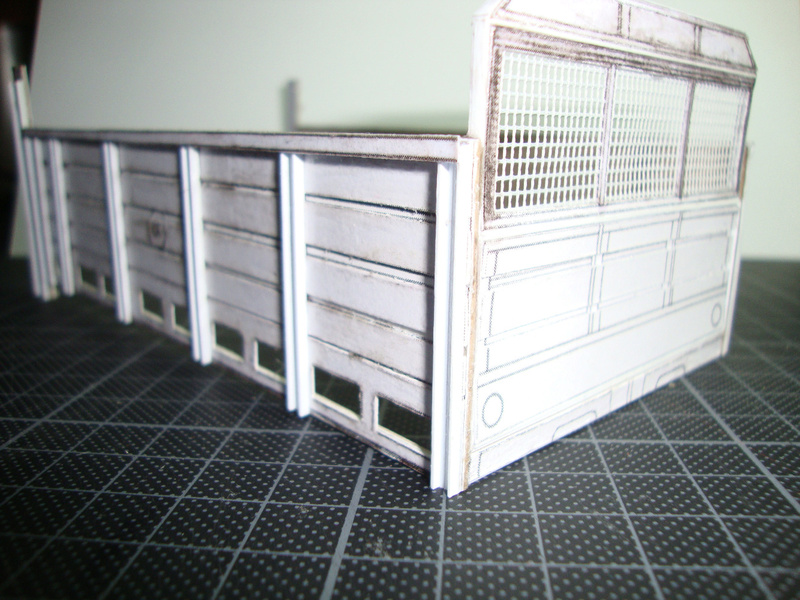

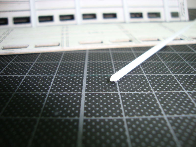

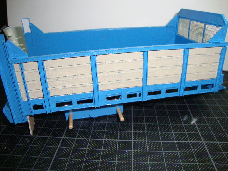

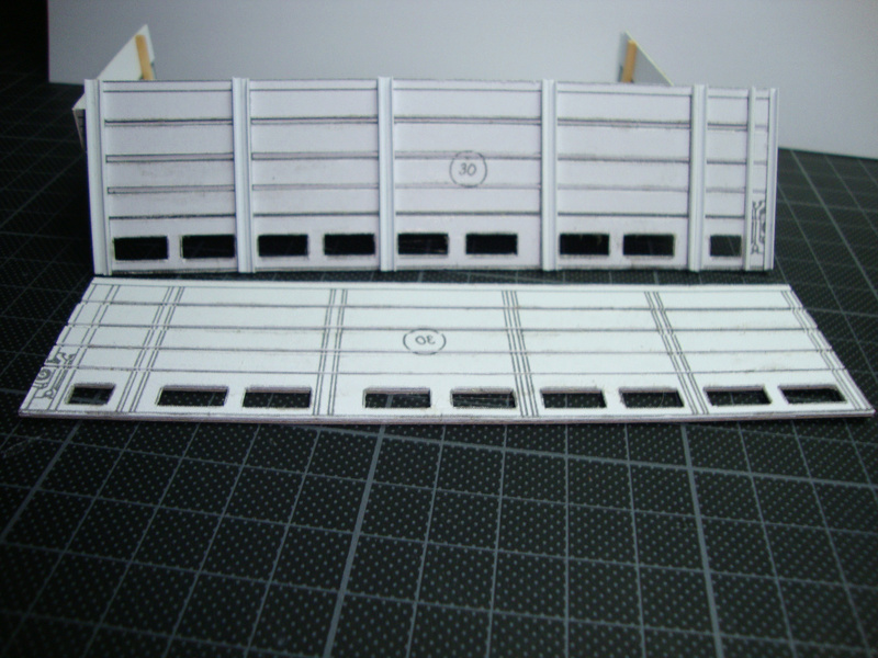

Für die aufgeklebten Profile habe ich Evergreen L-Profil 1,5x1,5 mm benutzt. Diese Profile hatte ich noch liegen und nach dem Probieren der Maße habe ich immer zwei Profile zu einem U-Profil aufgeklebt.

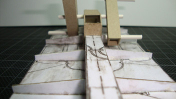

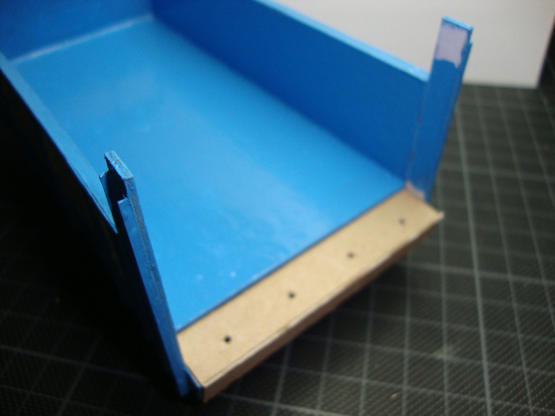

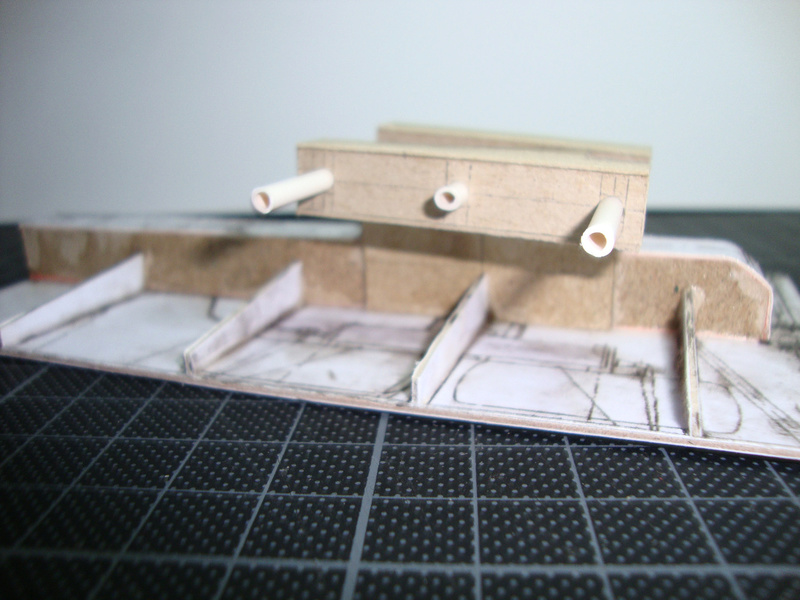

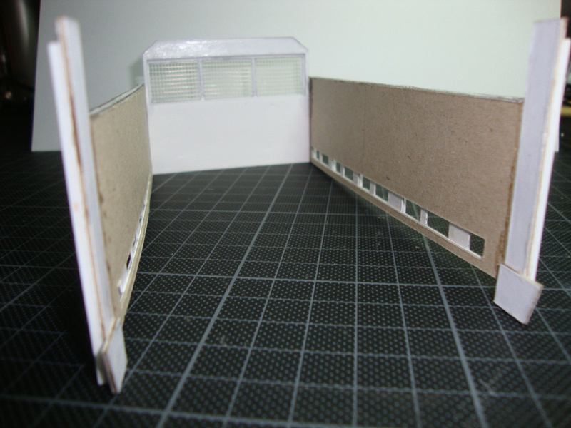

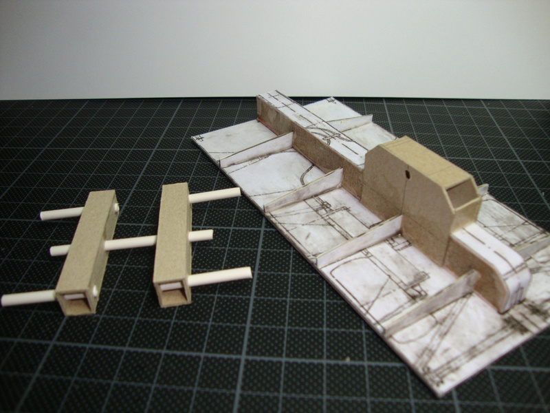

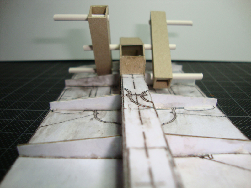

Für die Bodenplatte kam mir die Betriebsanleitung des Hängers zu Gute in der ebenfalls einige Zeichnungen veröffentlicht sind. das gleiche gilt für die Rahmenteile.

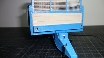

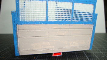

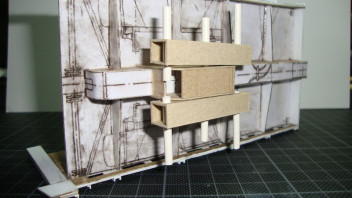

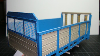

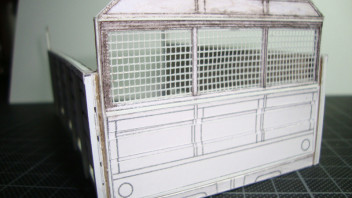

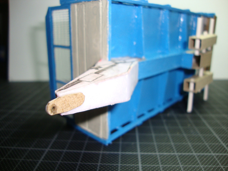

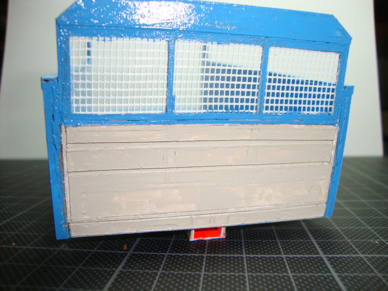

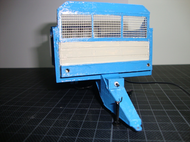

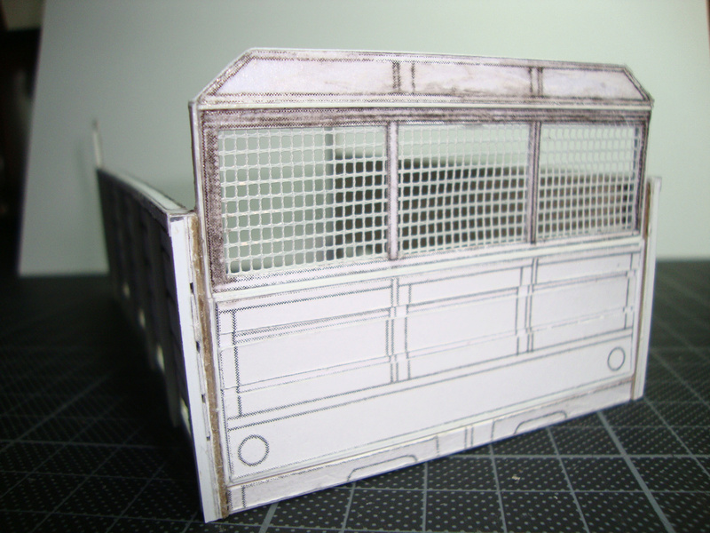

Wie beim Original ist die Frontseite mit einem Gitter versehen. Dazu habe ich Fliegengage benutzt die eine nicht zu große Wabenstruktur aufweist.
Das Fliegenschutzgitter hab ich zwischen zwei Kartonteile geklebt und nach dem Trocknen ausgeschnitten und angepasst.

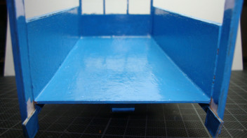

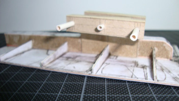

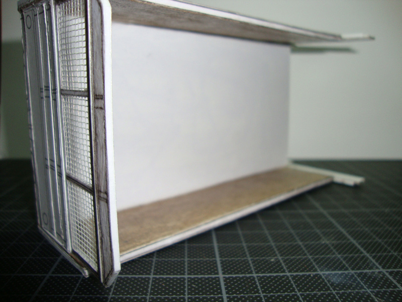

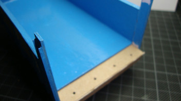

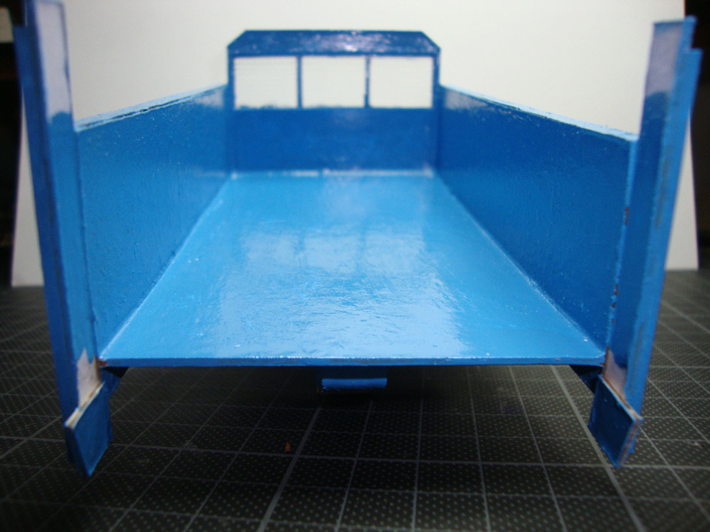

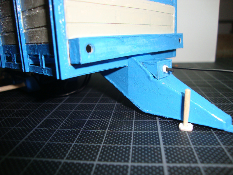

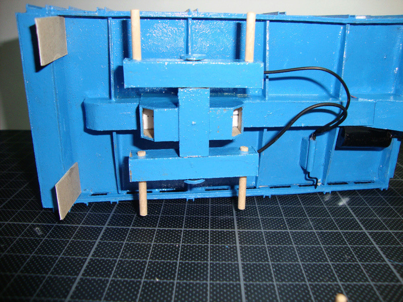

Das Zusammenfügen der einzelnen Bauteile erwies sich als Problemlos . Ein kleines Problem gab es aber doch und das drehte sich um die Bodenplatte . Da alles Winklig sein sollte und die Klebeflächen doch sehr lang waren hatte ich durch die Verwendung von Sekundenkleber-Gel doch mit dem schnellen Trocknen des Klebers zu kämpfen aber letztlich gelang auch das.

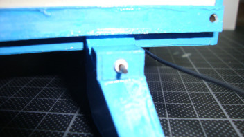

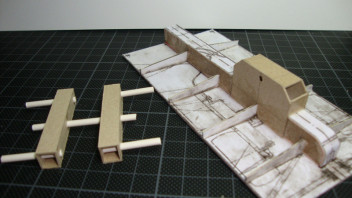

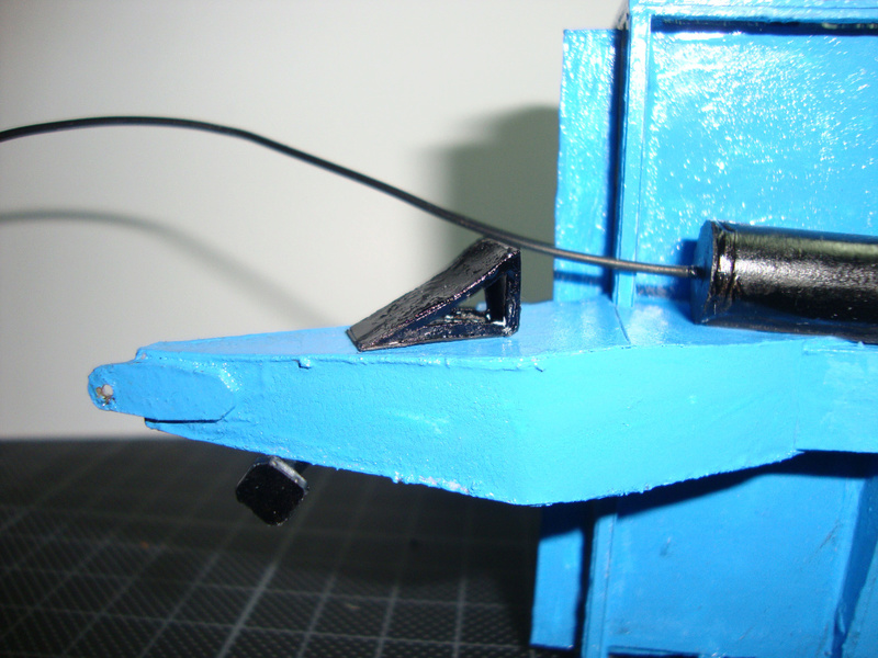

Die Bodenplatte hatte ich vor dem Einkleben schon mit Querstreben und dem Längsträger des Rahmens versehen.

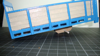

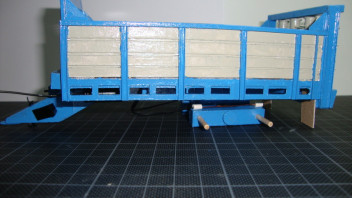

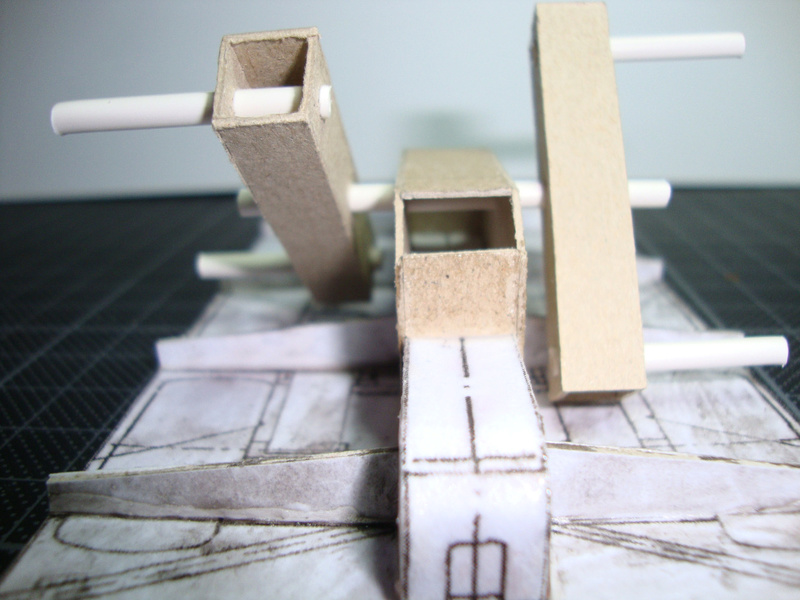

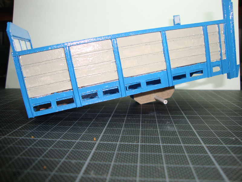

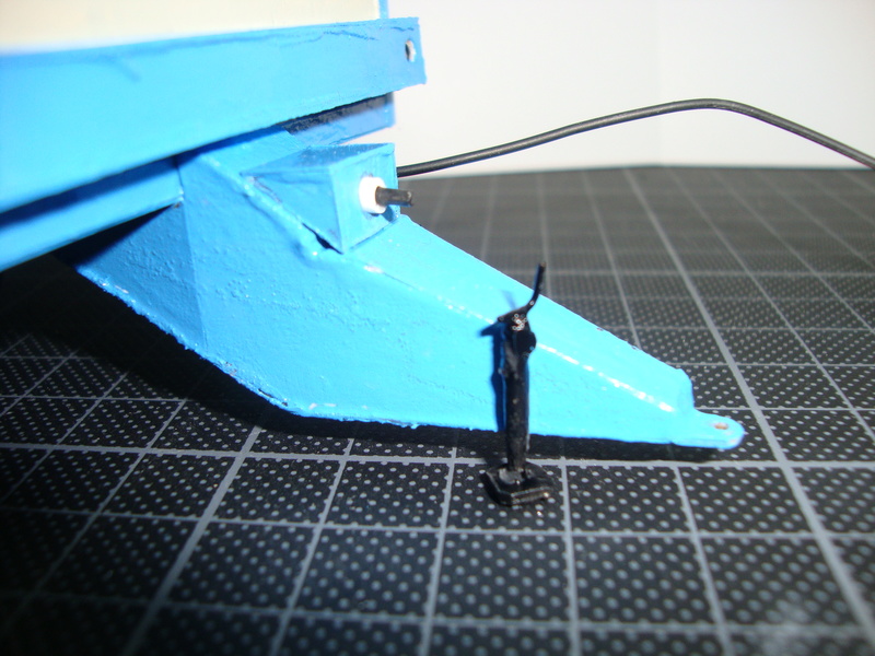

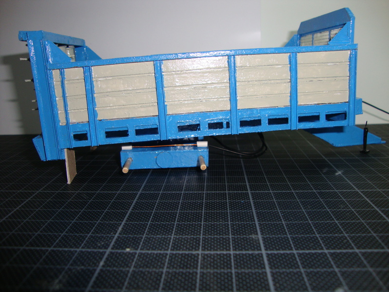

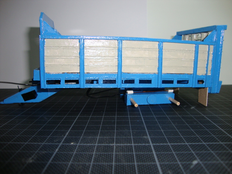

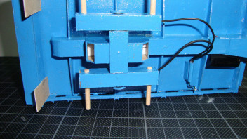

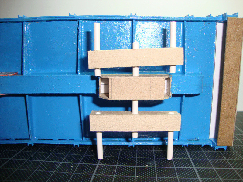

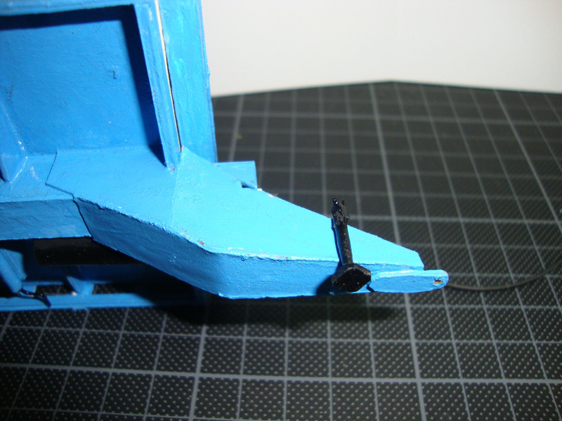

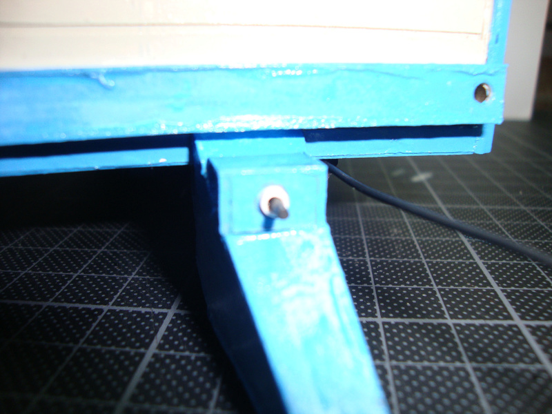

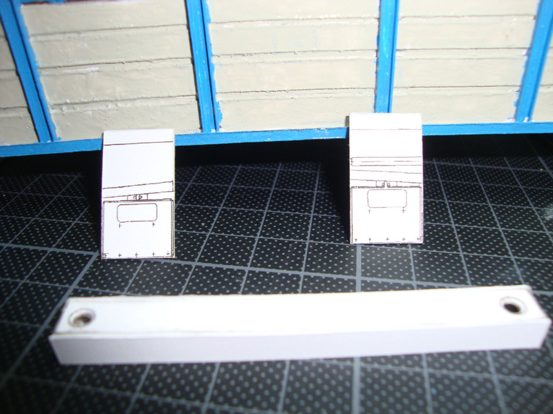

Danach hab ich die Achspendel gebaut und angepasst Nachdem alles an seinem Platz war ging es um die Farbliche Gestaltung.
So wie der Hänger hier auf den Bilder zu sehen sein wird ist die Farbliche Gestaltung ein reines Phantasieobjekt denn ab Hersteller waren die Hängher entweder ganz Blau oder wurden je nach Kundenwunsch Farblich gestaltet.

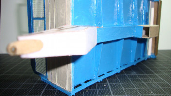

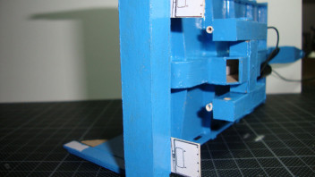

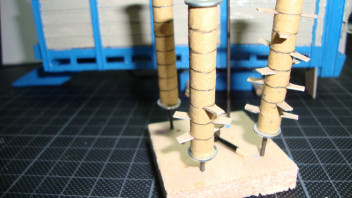

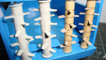

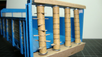

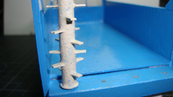

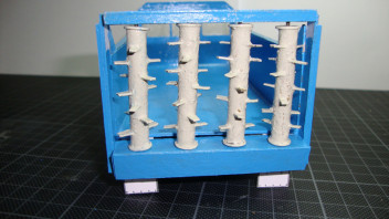

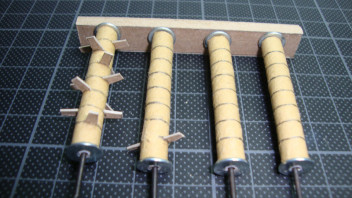

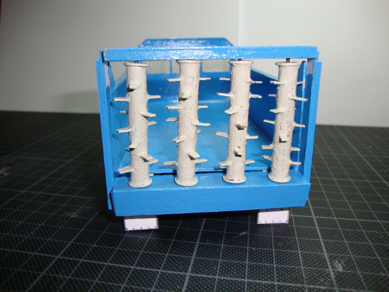

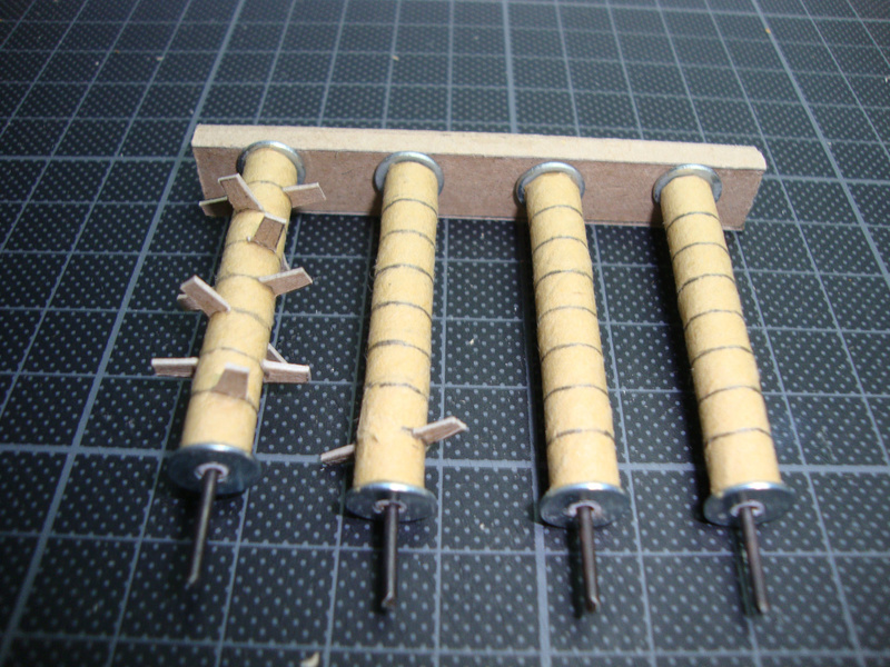

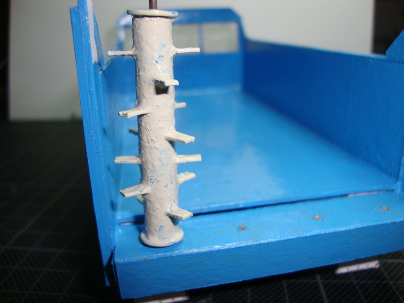

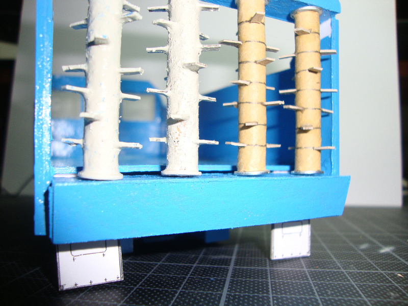

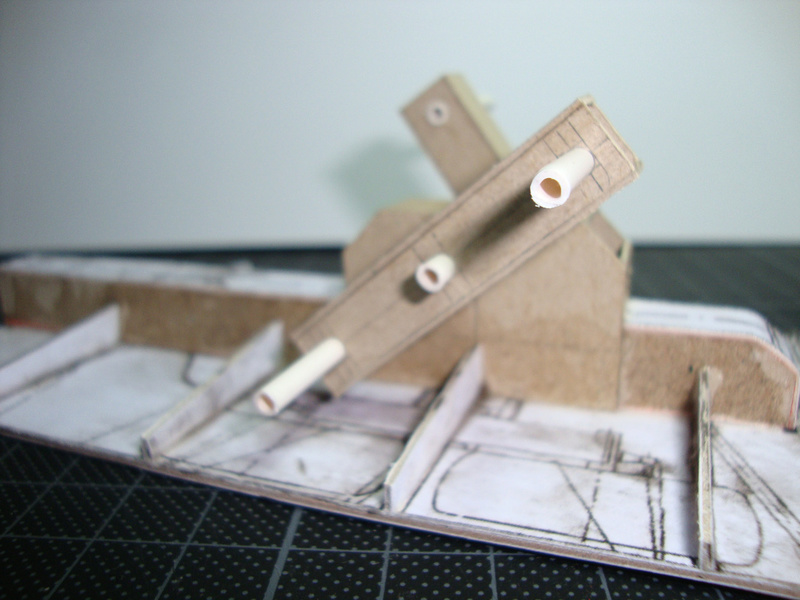

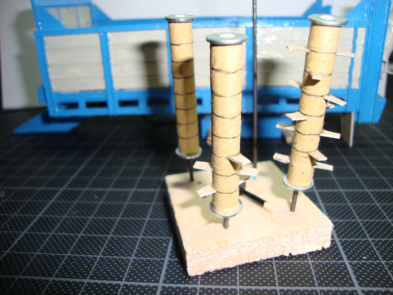

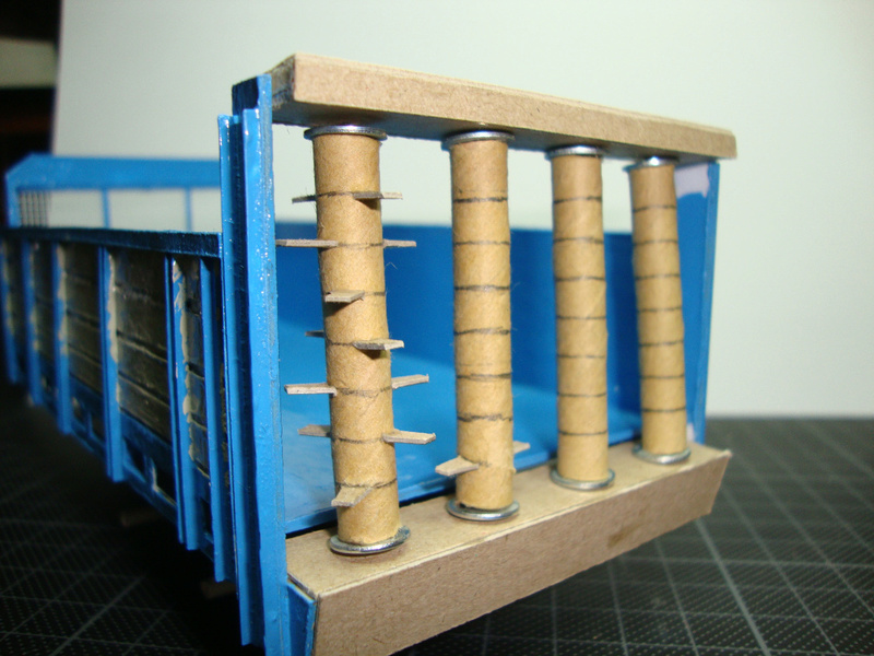

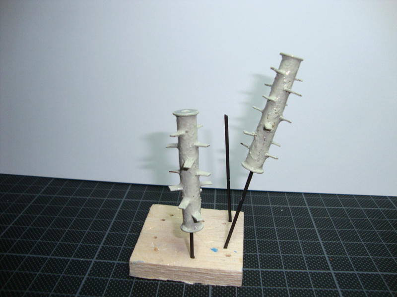

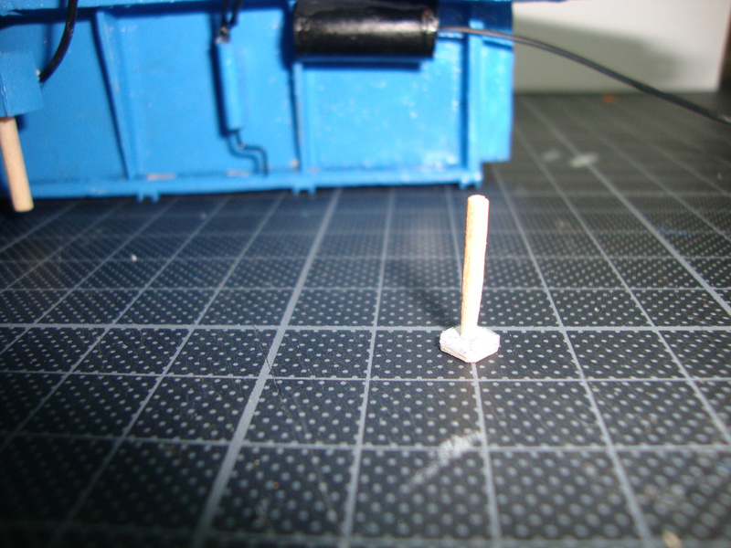

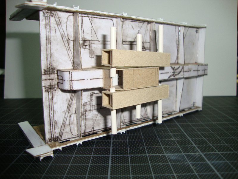

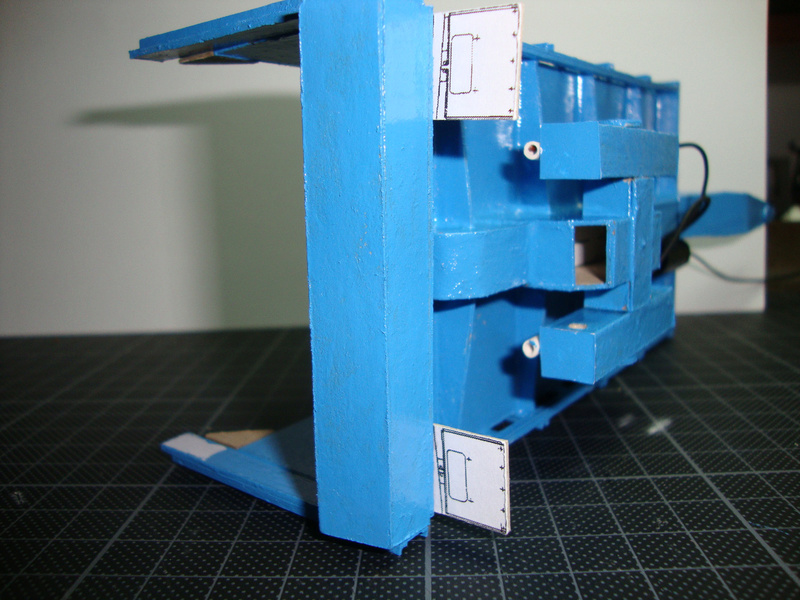

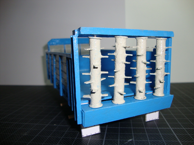

Nachdem ich mit der Farbgebung fast fertig war hab ich mich an die Streutrommeln gewagt. Die Idee für die Gestaltung der Streutrommeln stammt aus dem Forum " Der Modellbauer " wo ein Kartonmodellbauer den T 088 gebaut hat . Die Streutrommeln bestehen aus 7 mm Kartonröhren und die Streuzungen wurden Mühseelig aus Karton geschnitten. Oben und unten hab ich jeweils eine Unterlegscheibe aufgeklebt denn das ganze sollte halbwegs drehbar sein. nach dem Anpassen und der Farbgebung ging es an den Einbau.
Durch die Kartonröhre hab ich mir aus 1mm Blumendraht Achsen gefertigt und jeweils ein dünnes Stück Kunststoffröhre eingeklebt durch das die Achse läuft.
Die Farbgebung der Streutrommeln ist ebenfalls rein nach Phantasie entstanden.

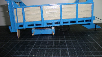

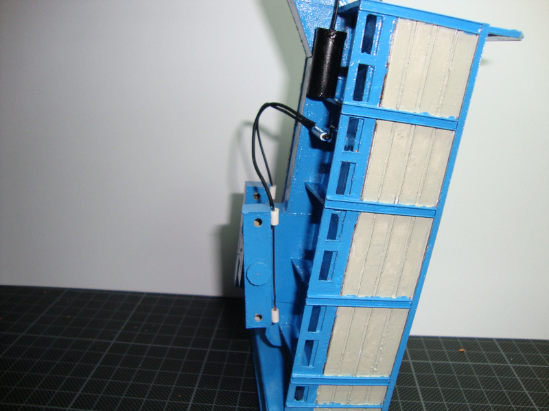

Die letzten Bilder hab ich jetzt Kommentarlos eingebunden.
Der Hänger ist noch nicht ganz fertig. Da er für einen guten Modellbaufreund gedacht ist wird die Komplettierung mit Rädern, Rücklichtern und einem Rest Farbe in Eigenleistung meines Modellbaufreundes entstehen.
In Bezug auf die Farbgebung würde ich solch einen Hänger in Zukunft auf eine andere Weise Bauen.
Hier empfiehlt sich eine Art Skelettbauweise insofern es um eine zweifarbige Darstellung geht . Wenn der Hänger allerdings nur in der sonst üblichen Fortschrittblauen Farbgebung entstehen soll dann kann der Bau auf diese Weise wie ich das hier gezeigt habe gebaut werden.
Auf die Nachbildung der Kratzerkette hab ich allerdings verzichtet da mir geeignete Materialien nicht zur Verfügung standen.

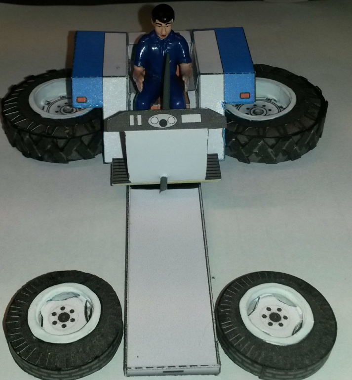

Da sind wir eigentlich auch schon beim Thema Fortschritt ZT. Es gibt ja nun schon seit geraumer Zeit die ZT-Reihen von Schuco. Mir persönlich gefallen diese Modelle schon sehr doch sind die Preise pro Modell für mich nicht aufzubringen.
Aus diesem Grund befasse ich mich schon etwas mit der Vorstellung solche Traktoren in 1:32 selbst zu Bauen. Ob es mir gelingt kann ich noch nicht sagen aber versuchen werde ich es. Wenn der §d-Druck nicht so teuer wäre und es verschiedene Teile für die ZT zu kaufen gäbe wäre sicher manches einfacher zu händeln.
