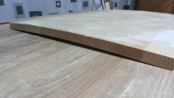

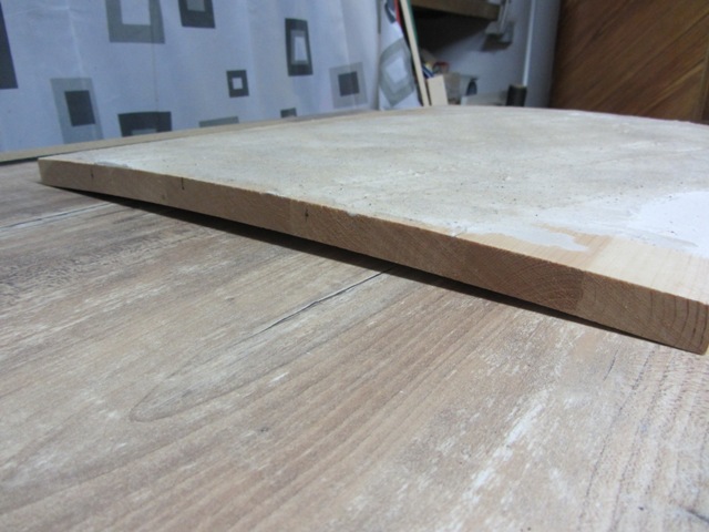

    für ein kleines Dio habe ich normalen Holzleim/Weißleim dick auf ein 18mm Fichtenbrett aufgetragen, um den feinen Sand aufzubringen.
    Das Resultat, nachdem’s getrocknet war: das dicke Brett hat sich tierisch gewölbt:
    Ist euch das auch schon passiert? Heißt, der Leim war zu dick aufgetragen?!?
    Was kann man tun, um das Verziehen/Wölben zu verhindern?
  • Das ist völlig normal. Um das zu verhindern musst du beide Seiten mit Leim einstreichen. Den gleichen Effekt kannst du beobachten wenn du das Brett einseitig lackierst bzw ölst. Das ist eine natürliche Reaktion vom Holz.
    Gruß Thomas
  • Ist halt Natur, da passiert so etwas. Ich verwende nur noch MDF Platten, da hatte ich noch nie Probleme;)
