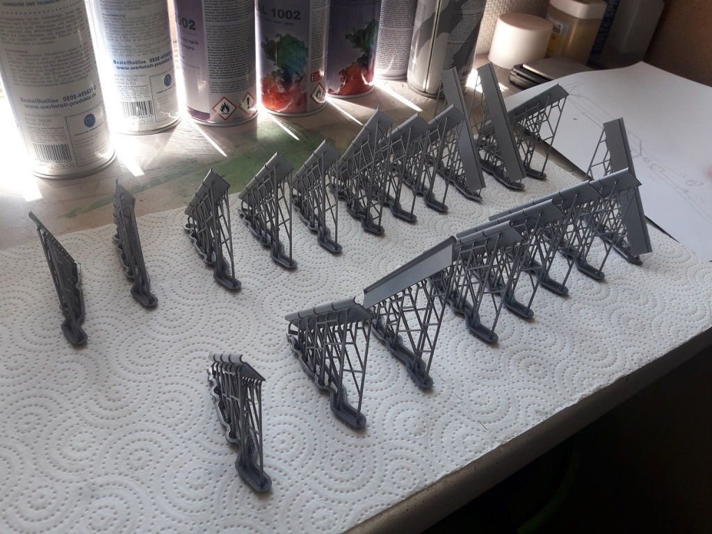

Da ich immer sehr viele Dachrinnen brauche, habe ich mich mir mal welche gezeichnet und gedruckt.
Dachrinnen aus dem Drucker

die Dachrinnen sehen echt gut aus. Passen super zum Wellblech. Aber warum hast du so viel Stützmaterial verwendet, und das ganze auch noch schräg gedruckt? -
Das sieht gut aus Hermann! Das mit dem schief drucken hat damit zu tun dass man nicht horizontal in 'die luft' drucken kann, ohne dass die horizontale Flächen wegen ihren Eigengewicht sofort brechen oder schief ziehen.

Kann man den Spritzbaum wieder für den Drucker verwenden? -
Es freut mich , wenn sie euch gefallen. Das mit dem Schrägstellen, ist auch eine Frage der Druckqualität. Ich könnte sie auch fast gerade in den Druckraum setzen, nur würde ich dann noch viel mehr stützen benötigen und die Qualität des Druckes, würde gleich um einiges schlechter werden. Die Stützen, kann man nicht wieder verwenden.
