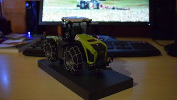

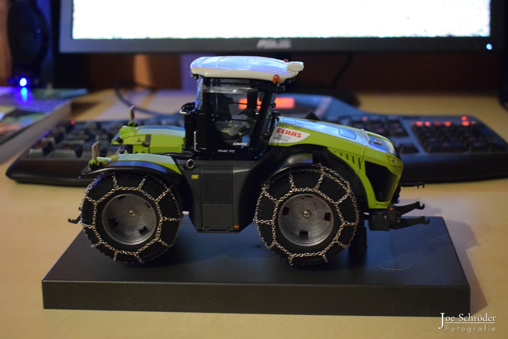

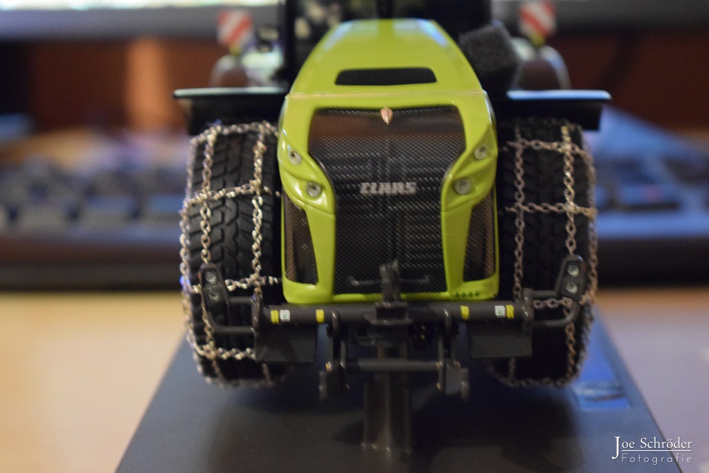

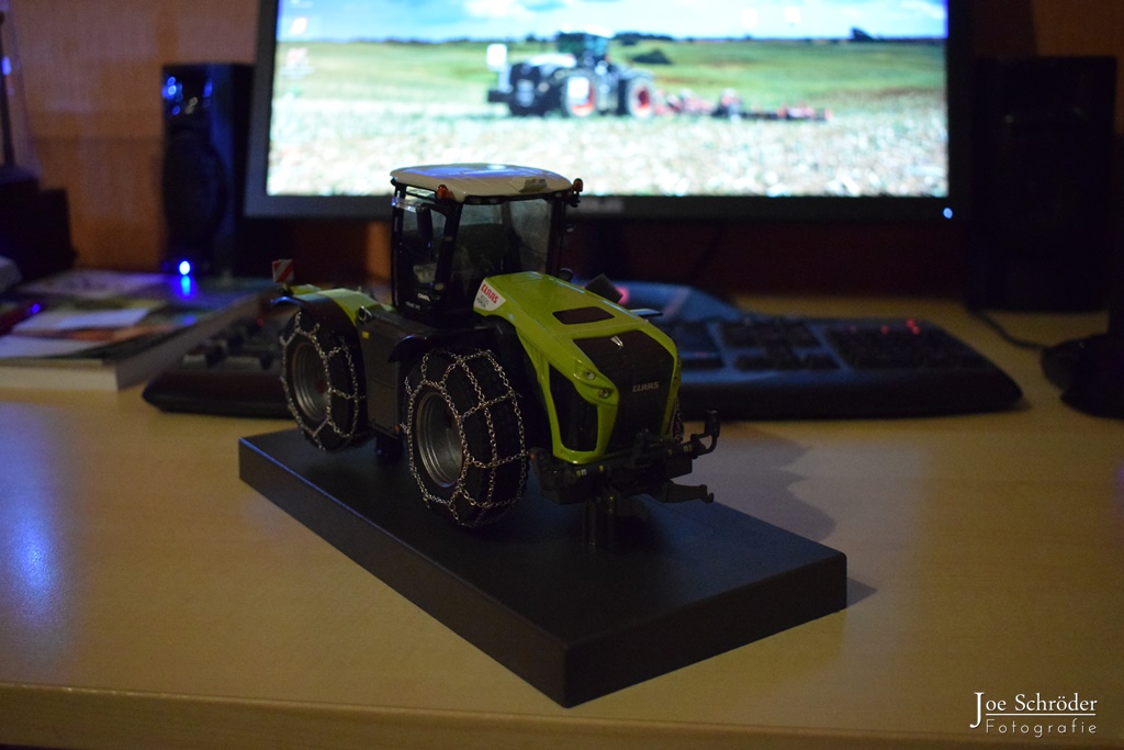

ich bastel gerade auch ein einen Xerion 4000 mit Komumalrädern. Ich habe die Wiking Räder mit Schneeketten genommen. Diese passen mit den Felgen für meine Ansprüche gut auf den Xerion. Leider hab ich fürs Bild vergessen zwischen Achsschenkel und Rad jeweils eine U-Scheibe unter zu legen dann kommt es noch passender rüber. Für die Planeten muss man die Felge etwas anpassen. Allerdings sollte man sich bewusst sein das die Räder mit Ketten gute 4mm kleiner im durchmesser als die Original sind und ohne Ketten 6mm. Ich hoffe ich konnte weiter helfen.
MfG Joe

Vielen Dank für die Bilder, genau so habe ich mir das vorgestellt.
Ich habe nämlich ein Video gesehen vom Gross-Glockner da hat ein Claas Xerion mit Schneefrässe seine Bahnen gezogen.

Auch Dir Danke ich werde die Wiking Reifen mit Schneeketten verwenden.
