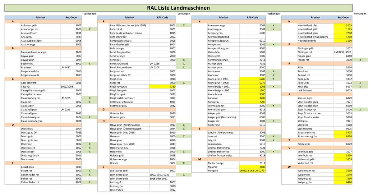

    Hier mal ein Liste der RAL und LM Code´s von Landmaschinen.
    (Viele RAL's haben wir aus nem französischen Forum, falls sich jemand wundert das so viele franz. Hersteller dabei sind.)
    Hier mal noch der Link zum GTP Forum wo die Liste auch ständig ergänzt wird.
    ***http://gtp-news.com/forum/viewtopic.php?f=172&t=25467">http://www.gtp-news.com/forum/viewtopic.php?f=172&t=25467
    Wir werden die Daten auch nach und nach in unsere Liste übertragen.
