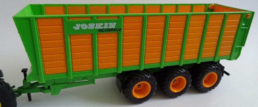

Habe auch aus 3 SIKU Joskin Silospace Tandemachsern 2 Tridemaschser Silo Space gebaut
Hallo zusammen,
ich habe 3 meiner SIKU Silospace Tandemachse mit einen zusätzlichen Aufbau auch zu 2 Silospace mit Tridemachse umgebaut.
Die Aufbauten abgeschraubt, ich habe die Hecklappe dann mit einem gelben Feld abgetrennt, und beim
2. Aufbau dann eben mit 3 Feldern, weil am Aufbau direkt vor der Klappe im letzten gelben
Feld die grüne Strebe etwas anders ist als die grünen Streben weiter vorn.
Habe dann die verlängerten Aufbauten entsprechend wieder zusammengesetzt ( jetzt 9 gelbe Felder ).
Je genauer hier gearbeitet wird, umso weniger fällt es später auf...
Ein Fahrgestell habe ich genau in der Mitte zwischen den Achsen zersägt,
und dann ein weiteres Fahrgestell 27 mm hinter der 2. Achse, gemessen jeweils von mitte Achse ausgehend,
hier dann die einzelne hintere Achse mit den Kotflügeln wieder dran geklebt.
Ich musste hier etwas nacharbeiten, um den Achsabstand exakt gleich hinzubekommen.
Das Fahrgestell für den 2. Dreiachser habe ich 27 mm vor der vorderen Achse abgetrennt,
und hier dann die einzelne Vorderachse mit der Deichsel wieder angeklebt.
Auch hier ist genaues Arbeiten gefragt um den richtigen Achsabstand wieder hin zu bekommen.
Die Montage des Aufbaus war nicht ganz so problemlos wie ein Vorgänger schrieb, der Abstand der Zapfen an den Aufbauten
für die Verschraubung mit dem Fahrgestell passte nicht mehr...
Ich habe die vorderen Zapfen vom Aufbau abgetrennt, und an der richtigen Stelle
wieder angeklebt, so das der Aufbau wieder verschraubt werden konnte.
viele Grüße
Bernd
Hier ein Bild vom Ergebnis :
