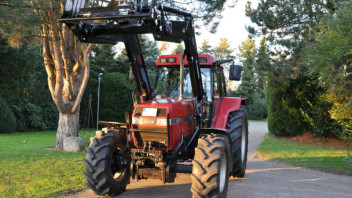

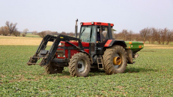

    Zu Hause haben wir gerade unseren alten Zetor in Rente geschickt und uns dafür einen schönen Ersatz angeschafft. Leider hatte er keinen Frontlader, wir wollten aber gerne einen und den hat das gute Stück auch bekommen.
    Leider "nur" mit ErgoDrive. Mehr wäre für unsere Einsatzzwecke aber auch übertrieben gewesen.:) Da wir den FL nur sehr selten benutzen, wurde uns von der elektronischen Variante abgeraten.
    Hier einmal 2 Bilder vom Maschinchen mit ordentlich Sound.
    Andi
