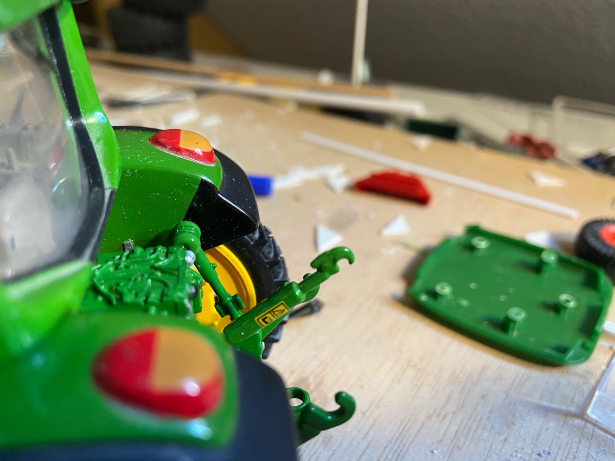

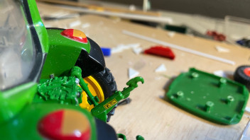

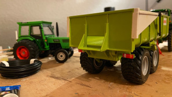

Zum einen habe ich heute eine kleine Stellprobe mit der Claas Mulde und ein neues Projekt.
Wo ich das nur angeschaut hab 😇Ist aber gar nicht so ohne, die Kabine will irgendwie nicht so wie ich will und der Spalt zur Haube hat auch noch Potential…

Zum Johnie wäre noch die Frage an die, die auch schon einmal einen 6x20 gebaut haben, wie habt ihr das mit den Kotflügel hinten gemacht? Die passen ja nicht so ganz zur 20er Serie. -

Die Kabine mit samt den Kotflügel tauschen. Ist zwar auch etwas Anpassungsarbeit aber dann passt es mit der Kabine sauber zu den Kotflügeln.
Richtig, so habe ich es damals auch gemacht!
Habt ihr nur die beiden Kotflügel abmontiert oder das komplette Teil getauscht und dann halt das Innenleben der Kabine gewechselt? Ich hätte halt schon gerne das Innenleben vom 7430, weil das deutlich detaillierter ist. Ursprünglich wollte ich die 30er Kotflügel behalten, weil die hinten auch schon schwarz sind. Die von Siku muss man ja nachlackieren…
Aber danke schon mal soweit für die Tipps
Die 20ger hatten aber noch das dunkelbraune, und nicht das beige Innenleben. Deshalb fand ich das so den besseren Kompromiss. Musst du aber letztendlich selber entscheiden Tobi
Kotflügel, bzw der Teil mit der Heckbedienung ist auch unterschiedlich! Evtl die schwarze Kotflügelverbreiterung un Matt schwarz nachlackieren am Siku Teil?? Meine zumindest das ist am Modell glänzend.
Ich habe Kabine mit den Kotflügeln getauscht. Die Innenausstattung habe ich teils vom 7430 übernommen und angepasst.

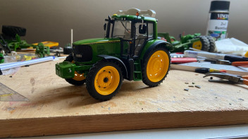

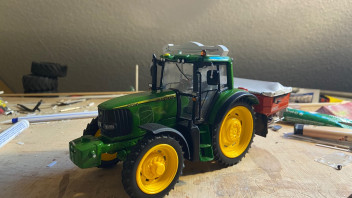

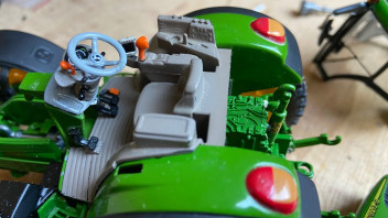

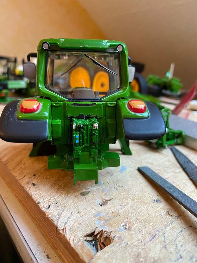

Hallo zusammen,
ich habe mal etwas Zeit in ein paar Details in und an der Kabine des 6920s gesteckt. Man muss halt Kompromisse eingehen, aber mittlerweile gefällt mir das Gesamtbild einigermaßen. Spiegel, Handläufe, Türschlösser und diverses mehr hat der Wiking 7430 gespendet. Hier mal ein paar Bilder:
Klar, es ist noch einiges zu machen, insbesondere was ein paar farbliche Anpassungen hinten angeht. Aber wie gesagt, ich denke die Richtung stimmt doch ganz gut.
Der Jonny sieht richtig gut aus, tolle arbeit, sehr Detail verliebt! Der Yara N Sensor passt auch sehr gut auf das Dach, ich bin schon auf die fertige Kombination gespannt!
Der kann sich doch echt sehen lassen
Gefällt mir.
Der wird klasse
Der gefällt mir richtig gut, Tobi. Klasse Arbeit mal wieder von dir!

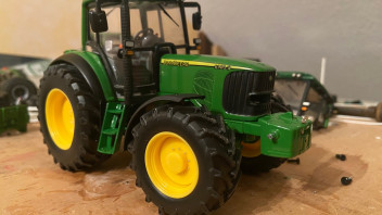

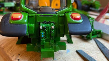

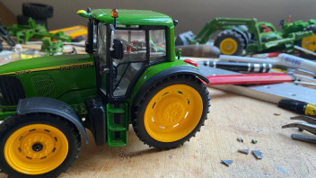

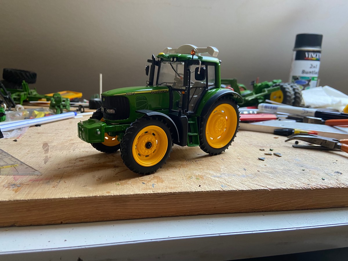

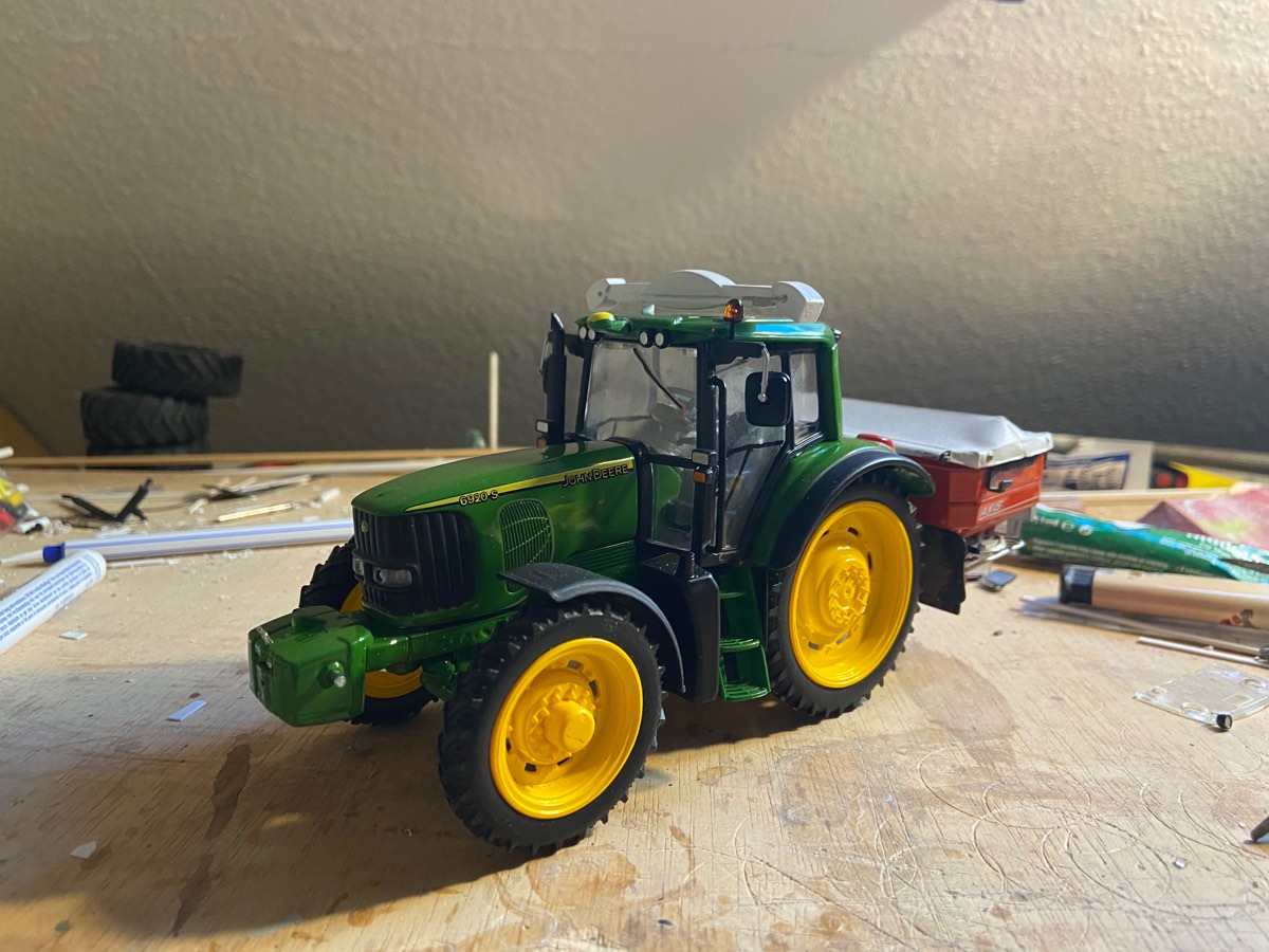

So, kommt selten vor, dass ich ein Projekt abschließe, aber ich würde sagen, den kann man so lassen (der Yara kommt noch drauf, der muss aber nochmal geschliffen werden).
Hinten gab es zusätzlich zu den zwei üblichen zwei weitere Scheinwerfer, die Kotflügel wurden schwarz gemacht. Ich denke die wesentlichen Merkmale habe ich an die 20er Serie angepasst. Klar, vor allem in der Kabine passt es nicht zu 100% aber damit kann und muss ich leben.
Insgesamt mussten für den Hirsch ein Wiking 7430, sowie ein Siku Control und ein normaler ihr Leben lassen.
So würde das Gespann aussehen, wenn der Yara sich mal ordentlich lackieren lassen würde.
