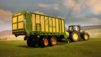

Hier nun mal Bilder von meinem Krone Kombiwagen Umbau. Aufkleber und kleine Farbarbeiten fehlen noch!
Der Tandem war mir einfach ein wenig zu klein und ich suchte etwas für an einen meiner 8000er Hirsche.
Als ich dann einen defekten Krone von einem Forenmitglied bekam und 2 neue Wiking Modelle sehr günstig fand konnte es losgehn. Wer rechnen kann ahnt das es einen zweiten geben wird https://www.agrarmodellbau.de/images/smilies/emojione/1f61b.png" class="smiley":Phttps://https://www.agrarmodellbau.de/images/smilies…ne/1f61b@2x.png 2x">
Und so fing es an, Eisensäge, zwei Wiking Modell und losgehts. Natürlich ist es ratsam sich vorher Bilder vom Original anzusehn

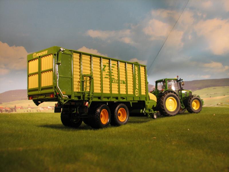

Hier mal ein Vergleich zum Ursprungsmodell.
http://upload.agrarmodellbau.de/upload/7d45178…be8176c33ff.JPG">
http://upload.agrarmodellbau.de/upload/eb45a34…268dbe65954.JPG">
Das Fahrwerk, auf dem ersten Bild noch mit den Ursprünglichen Achsabständen. Auf dem zweiten mit den angepassten!

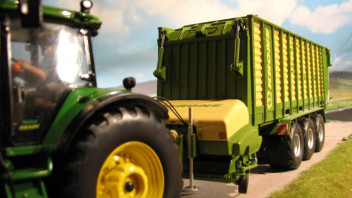

Während des Umbaus kam mir die Idee die PU beweglich zu machen was sich nach einigem schauen dann auch als sehr einfach umzusetzen herrausstellte.
http://upload.agrarmodellbau.de/upload/d151578…48e9f30f441.JPG">
http://upload.agrarmodellbau.de/upload/a284181…a1c41daeb93.JPG">
Das ist noch nicht ganz der Hubwerk, ein wenig geht noch nach unten.
Nun fehlen nur noch Lenkachsen, aber ob ich mich da ranwage??
http://www.upload.agrarmodellbau.de/upload/76da1b5…38475e39ad8.JPG">
http://www.upload.agrarmodellbau.de/upload/43c0f6d…b95fd411cb2.JPG">

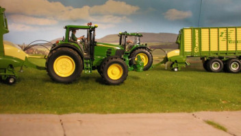

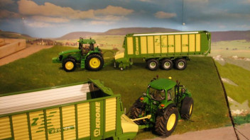

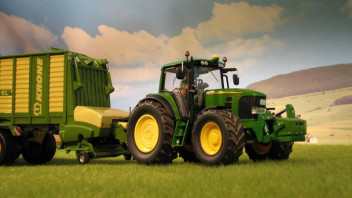

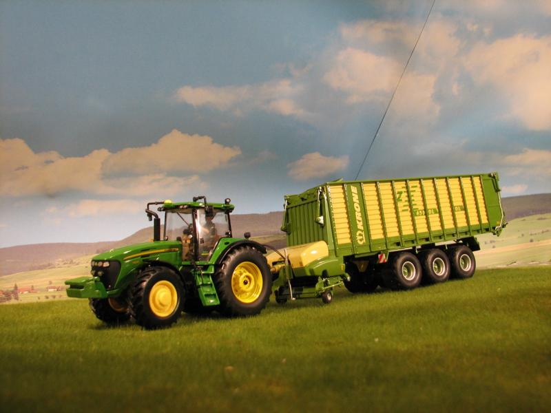

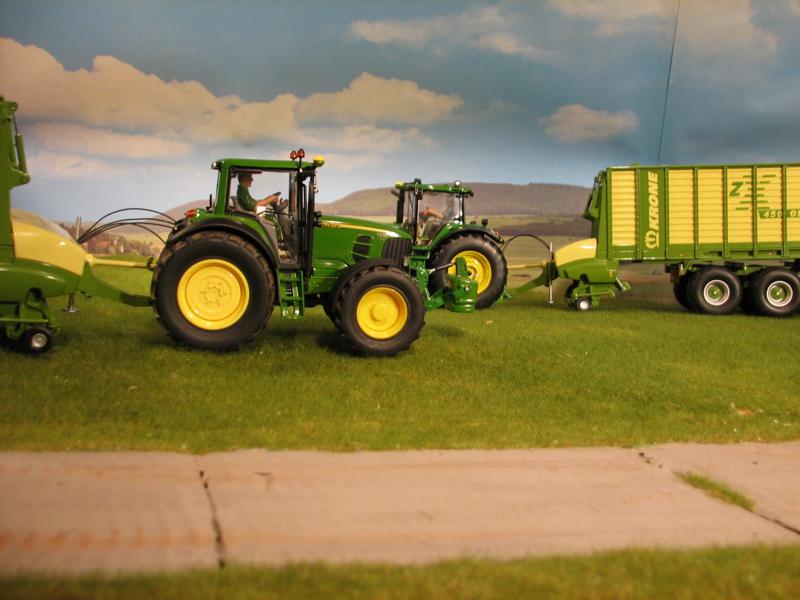

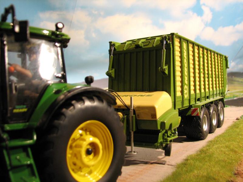

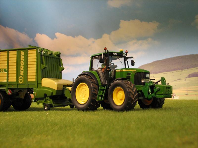

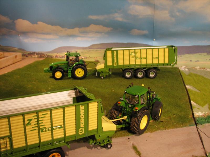

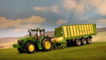

Und hier nun noch Bilder auf dem Dio die ich eben gemacht habe, auch um den Hintergrund zu testen.
http://upload.agrarmodellbau.de/upload/8e5766d…5c0aa3addeb.JPG">
http://upload.agrarmodellbau.de/upload/2271c9e…bd18d11a17c.JPG">
http://upload.agrarmodellbau.de/upload/e2e1ca8…7b4e39479b7.JPG">
http://upload.agrarmodellbau.de/upload/cb1d488…12d737739ae.JPG">
