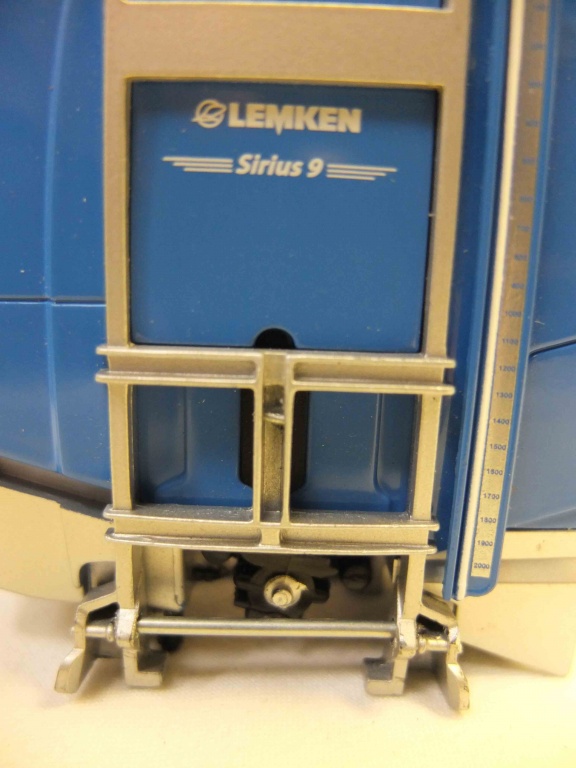

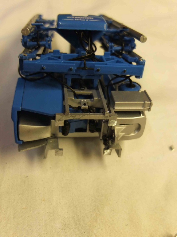

    da ich vor demselben Problem stand, habe ich mir diesen Umbau als Einstieg in die Veränderung landwirtschaftlicher Modelle gewählt.
    Los gehts mit dem Ist-Zustand. Wie schon beschrieben, haben die Konstrukteure bei UH ihrer Phantasie bei der Gestaltung der Anbaufunktion freien Lauf gelassen:

    • #5

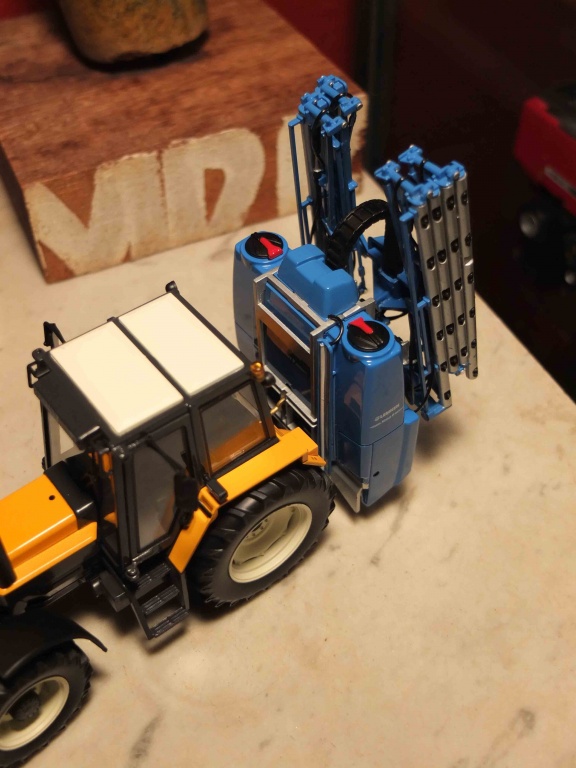

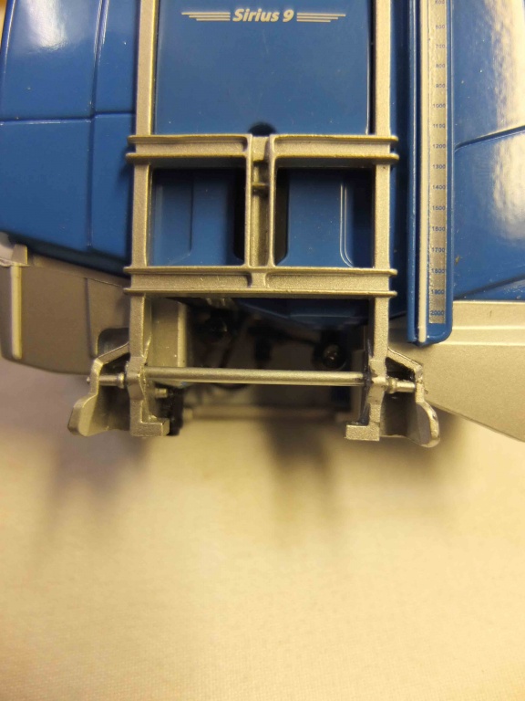

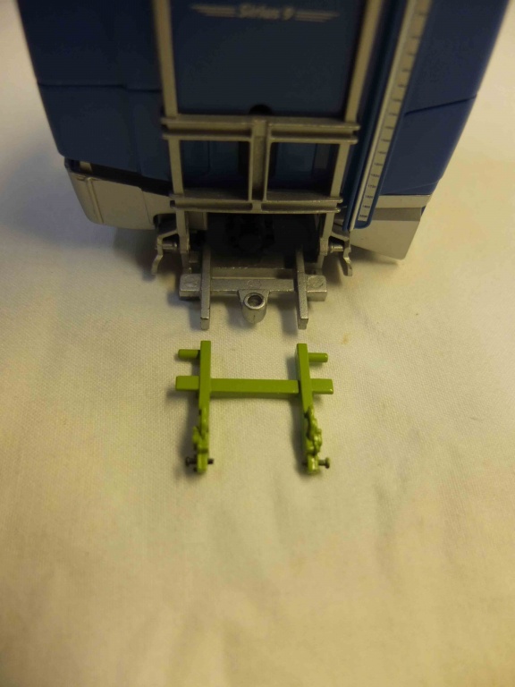

    Vergleich mit einer SIKU-Kupplung.

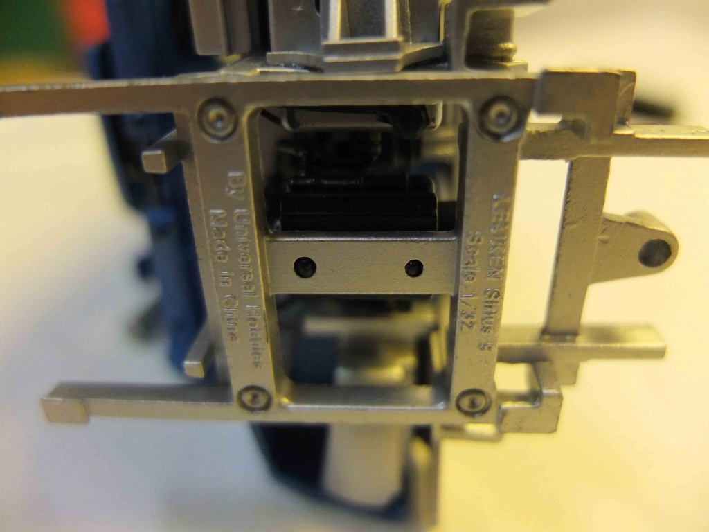

    Für mich sieht die Pumpe "verkehrt" herum aus:
    Ansicht von unten. Die Pumpe ist auf die "Kupplung" montiert.

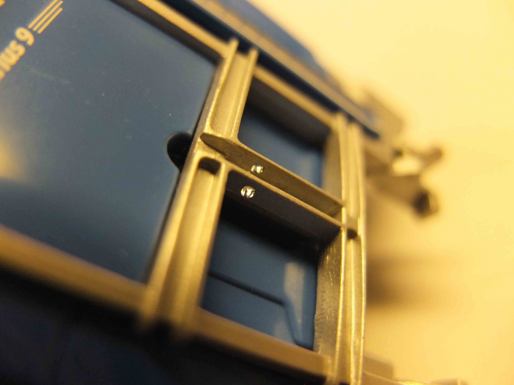

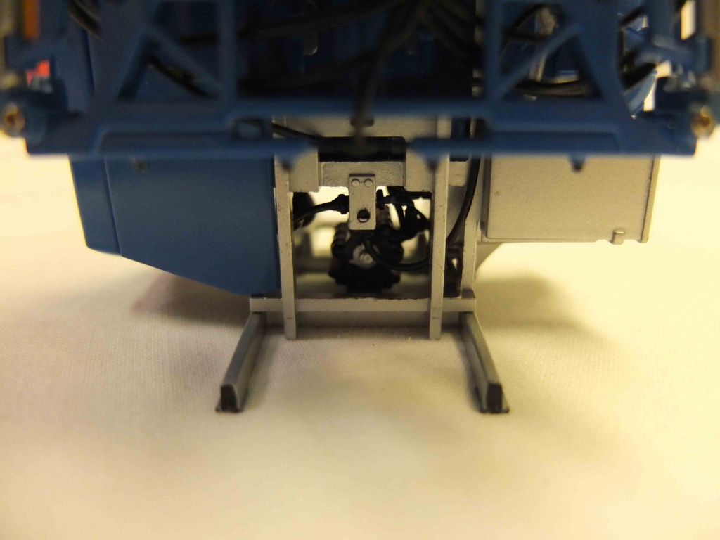

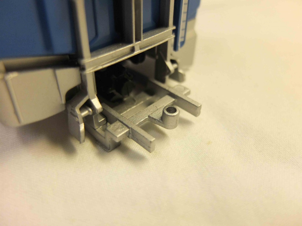

    Die Bodenplatte mit Kupplung und Pumpe ausgebohrt, die Nietstellen usw. abgedremelt.
    Zwei Löcher für den oberen Dreipunkt gebohrt.
    Drahtstift für den oberen und ein Stück einer passenden Stricknadel für die unteren Punkte in Bohrungen eingeklebt.
    Die Pumpe um 180 Grad gedreht eingeklebt. Sieht für mich technisch "richtig" aus.

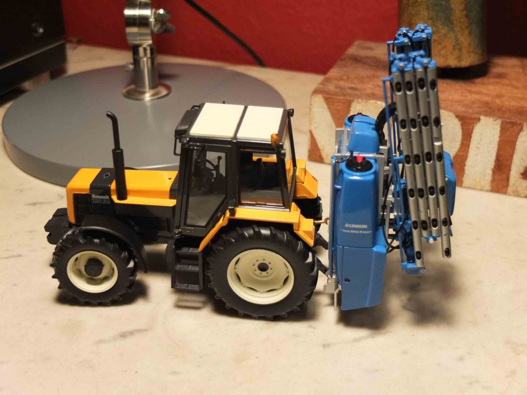

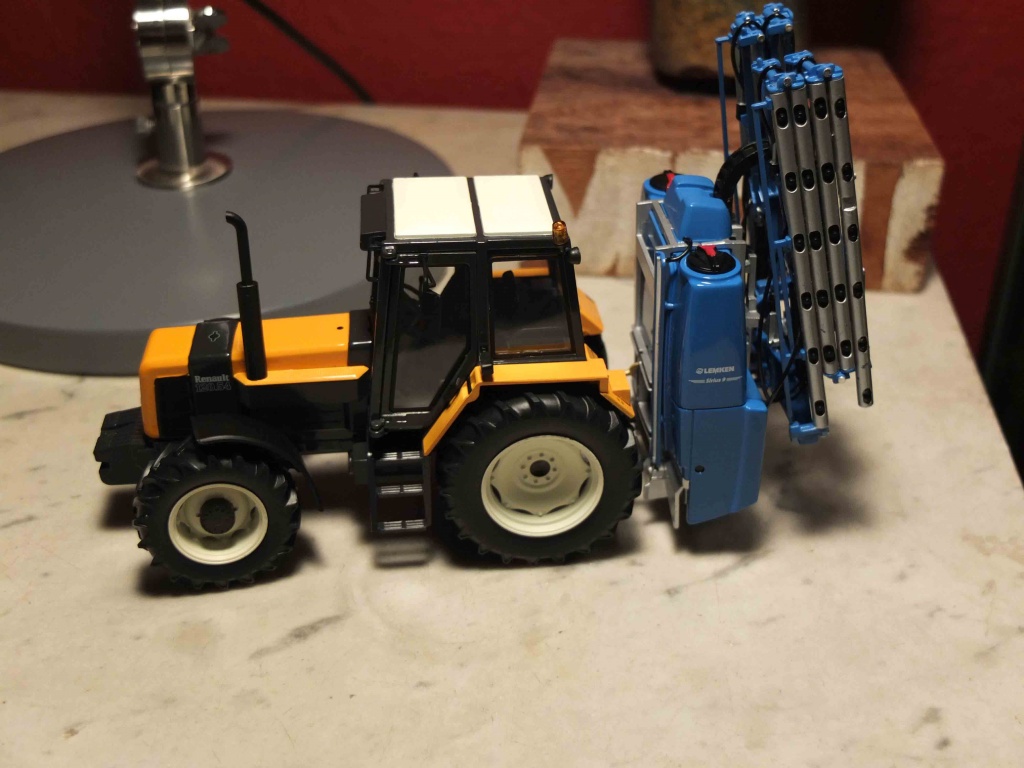

    Einen passenden Trecker gesucht und angebaut.
    Der Renault 120.54 TZ sieht gut mit der Spritze aus.
    Soweit der Bericht und die Fotos zu meinem ersten Umbau.
