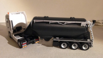

    Aktuell plane/arbeite ich an meinem ersten Modell: MAN TGX XLX mit Zitzenauflieger (beides von Herpa und in weiß) zum Güllezubringer (nach Vorbild). Ich möchte in diesem Thread meine geplanten Arbeitsschritte/Vorgehensweise vorstellen und mit euch diskutieren. Wie erwähnt bin ich absoluter Anfänger, weshalb ich wirklich eine ganze Menge an Fragen habe und hoffe das euch das nicht allzu sehr stört. Natürlich habe ich mich auch schon im Internet zu einigen Themen eingelesen, trotzdem blieben für mich einige Fragen offen. Ich werde mir mit dem Modell Zeit lassen, um zu jedem Arbeitsschritt hoffentlich unterschiedliche Meinungen zu bekommen. Den Fortschritt werde ich natürlich auch dokumentieren!
    Vorgehensweise Schritt 1 (Lackieren des Aufliegers):
    Bisher habe ich mir das Meiste bei YouTube angeschaut zum Thema "Lackieren" oder im Revell Community Forum nachgelesen. Oftmals sind das aber ganz andere Maßstäbe und Materialien, weshalb ich mir bei vielen Dingen unsicher bin. 1:87 ist ja schon sehr filigran. Wie ich feststellte, kann besonders beim Lackieren eine ganze ganze Menge falsch machen.
    1. Die SZM soll wie das Vorbild in weiß verbleiben
    2. Den Tankauflieger (ebenfalls weiß) möchte ich mit Revell Sprayfarbe in "Anthrazit matt" lackieren (draußen).
    -> ich bleibe beim ganzen Modell bei Farben von Revell, ich habe gelesen Farben/Klarlacke unterschiedlicher Hersteller vertragen sich
    manchmal nicht miteinander
    2.1 Logischwerweise habe ich den Auflieger erstmal zerlegt, um nur den Tank zu lackieren und nicht die Einzelteile
    2.2 Als nächstes habe ich geplant mit feinem Schleifpapier (1000) die Oberfläche des Tanks "anzurauen"
    -> Ist das Anschleifen des Tanks/ der Oberfläche bei Herpa-Modellen zwingend notwendig? Im Grunde dient das Anrauen dazu, dass die
    Farbe besser auf der Oberfläche hält oder verträgt sich die Kombination: Revell Farbe mit Herpa Modellen ausreichend gut in Bezug auf
    die Haftung?
    -> Ist die Wahl des Schleifpapiers (1000) richtig oder sollte ich gröber/feiner arbeiten?
    -> Empfiehlt sich "Trocken-" oder "Nassschleifen" ? Die Unterschiede habe ich noch nicht ganz durchblickt, wann man jetzt welche
    Möglichkeit nutzen soll.
    2.3 Dann Tank in lauwarmes Wasser mit Spüli tauchen, um Staub, Schleifreste, Fettfilme etc. zu entfernen und dann trocknen lassen
    -> hätte auch nen Ultraschallreiniger für Brillen hat das schon jemand ausprobiert? Habe davon in einem Forum gelesen....
    2.4 Tank in mehreren Schichten mit der Spraydose lackieren und zwischen den Schichten trocknen lassen
    -> auf die "Grundierung" wollte ich im Prinzip verzichten, weil ich dachte, die Farbe des Aufliegers ist eh weiß und es sollte somit mit dem
    Anthrazit keine Probleme geben.... oder empfehlt ihr mir trotzdem eine Grundierung? Wenn ja, welche Farbe?
    -> die Grundierung verhindert das durchschimmern der Original-Modellfarbe?
    -> ich meine gelesen zu haben, dass die Farbe der Grundierung so zu wählen ist, dass sie später bei der gewünschten Farbe des Modells
    nicht durchscheint. Also z.B. keine schwarze Grundierung, wenn das Modell weiß werden soll?
    -> die Grundierung dient als Hilfsmittel, dass der Lack der Wunschfarbe besser haftet?
    2.5 Tanklack (anthrazit) leicht ANschleifen und mit Revell Farblos Glänzend übersprühen (Klarlack).
    -> so wie ich das verstanden habe, ist das Schleifen und der Klarlack notwendig, um eine glatte Oberfläche zu gewährleisten, damit die
    Decals später nicht silbern/knittern?
    (in dem Video wird am Anfang erklärt wie ich das meine https://www.youtube.com/watch?v=bkpiRvYrhvc)
    -> so wie ich gelesen habe, sollte man jetzt noch feineres Schleifpapier verwenden beim Anrauen. Welche Körnung würdet ihr mir da
    empfehlen?
    Weitere Frage:
    Wie dick wird denn so eine Lackierung am Ende? Die Löcher der "Steckbauweise" der Herpa-Modelle sind ja relativ klein, nicht das ich die komplett verschließe. Habe als Alternative gedacht ggf. Stecknadeln in die Löcher zu schieben, damit die aufjedenfall frei bleiben.... Hat da jemand Erfahrungen?
    So würde ich meine Lackierung des Tanks machen? Habe ich irgendwas wichtiges vergessen? Habt ihr weitere Tipps? Ich würde mich schon freuen, wenn ihr nur zu einzelnen Fragen antwortet. :)

  • Hi Hendrik,
    erstmal ein herzliches Willkommen hier im Forum.
    So wie sich das anhört, hast du einiges im Kopf. Damit bist du hier genau richtig. ;)
    Ich komme zwar aus der 1:32er Ecke, aber das mit der Lackierung ist da ja sehr ähnlich gelagert.
    Mit Herpa-Modellen habe ich keine Erfahrung. Aus diesem Grund kann ich nicht einschätzen, ob die Oberflächen direkt lackiert werden können.
    Ich schleife in der Regel keine Oberflächen vor der Lackierung an, außer es ergibt sich aufgrund eines Umbaus eben so. Dann nehme ich max. ein 600er Papier, immer trocken. Direkt vor der Lackierung dann Reinigung mit Druckluft und feiner Bürste/Pinsel. Das Spüli-Bad spar ich mir grundsätzlich.
    3-D-Druckteile musst du vorher reinigen. Dafür nehm ich Spiritus und ein Ultraschallbad (bin zwar gut versichert, aber trotzdem nur im Freien)
    Ich bin erst einmal mit einer nicht vorbehandelten Fläche auf die Nase gefallen, da war wohl irgend ein Trennmittel drauf, das den Lack dann zu Tropfen zusammen gezogen hat. Das habe ich aber auch nicht mit Nitro runter gebracht - war dann für die Tonne. Ansonsten lackiere ich immer direkt ohne Schleifen und ohne Grundierung.
    Bei den Grundfarben nehme ich immer Revell-Email-Lacke mit einer Airbrush-Pistole von Revell. Für die spezifischen Lacke mittlerweile Spraydosen der Originalhersteller. (gut haltbar, bleiben sauber, kleinere Gebinde)
    Die Spraydosen fülle ich aber in mein Farbglas der Airbrush-Pistole um.
    Von der direkten Verwendung einer Spraydose rate ich aus meiner Erfahrung ab. Damit habe ich bisher immer nur extrem dicke Lackschichten hingebracht - beim 1:87 Modell völlig ungeeignet.
    Mit der Airbrush-Pistole kannst du sehr dünne Schichten lackieren.
    Ich lackiere auch immer möglichst in Einzelteilen. Bohrungen die sich dadurch verengen bohre ich nachher vorsichtig wieder auf.
    Klarlack verwende ich nur selten und wenn dann nur um die Grundfarbe aufzuglänzen. Davor würde ich auf keinen Fall schleifen. Da ist der Lack sofort wieder durch.
    Die Decals kommen bei mir direkt auf die fertige Lackoberfläche und werden nicht mehr mit Klarlack überlackiert. Die halten bisher seit Jahren problemlos und sind auch immer noch schön und intensiv.
    Bei dieser Jahreszeit draußen zu lackieren ist gewagt. Das kann bei niedriger Temperatur und entsprechender Luftfeuchte in die Hose gehen. Ich lackiere immer in der Garage ab 5° aufwärts.
    Das sind meine Erfahrungen bzw. meine Herangehensweise an diese Themen.
    Es gibt definitiv nicht nur einen richtigen Weg sondern sicher viele alternative Vorgehensweisen, die funktionieren. Mein Tipp: Einfach mal selber probieren. Unbedingt mal mit Schrotteilen anfangs experimentieren. Beim Lackieren brauchts immer ein paar Versuche, bis das läuft.
    Grüße von Franz

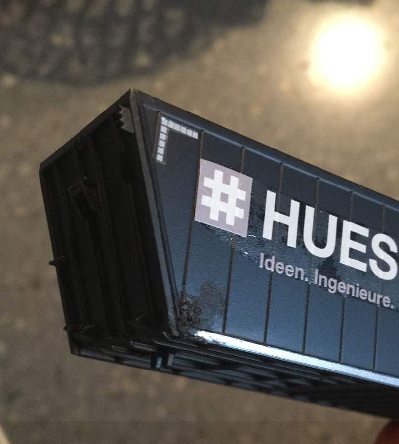

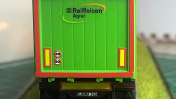

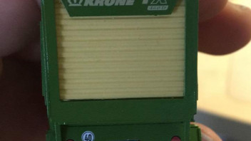

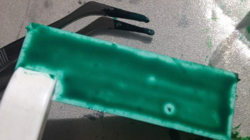

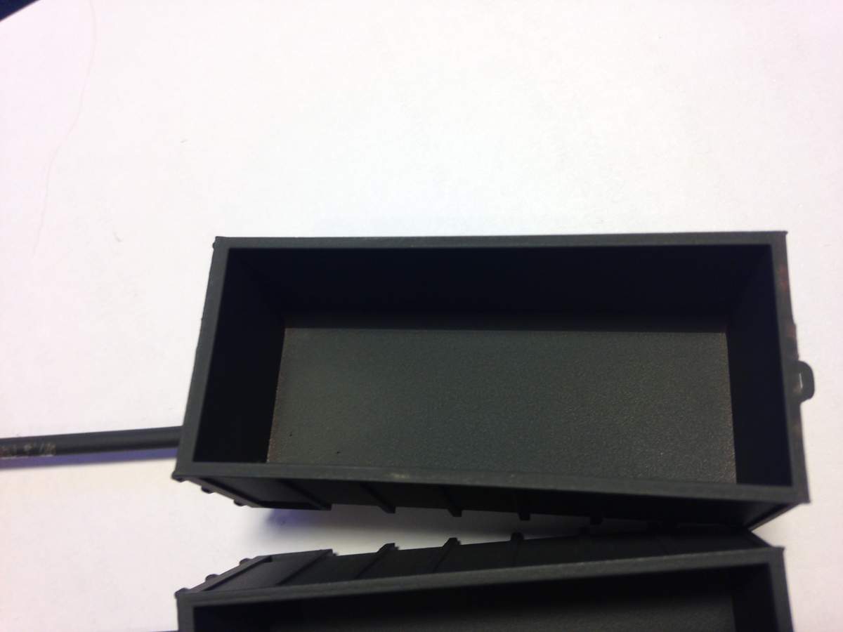

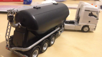

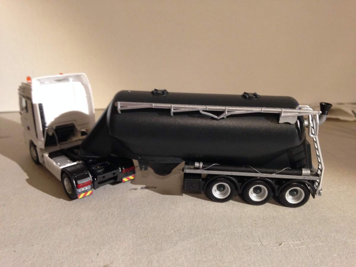

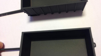

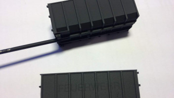

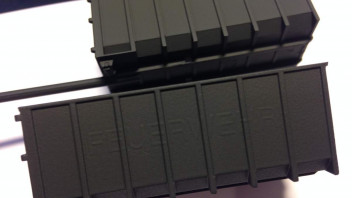

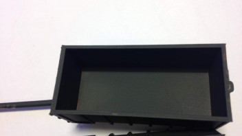

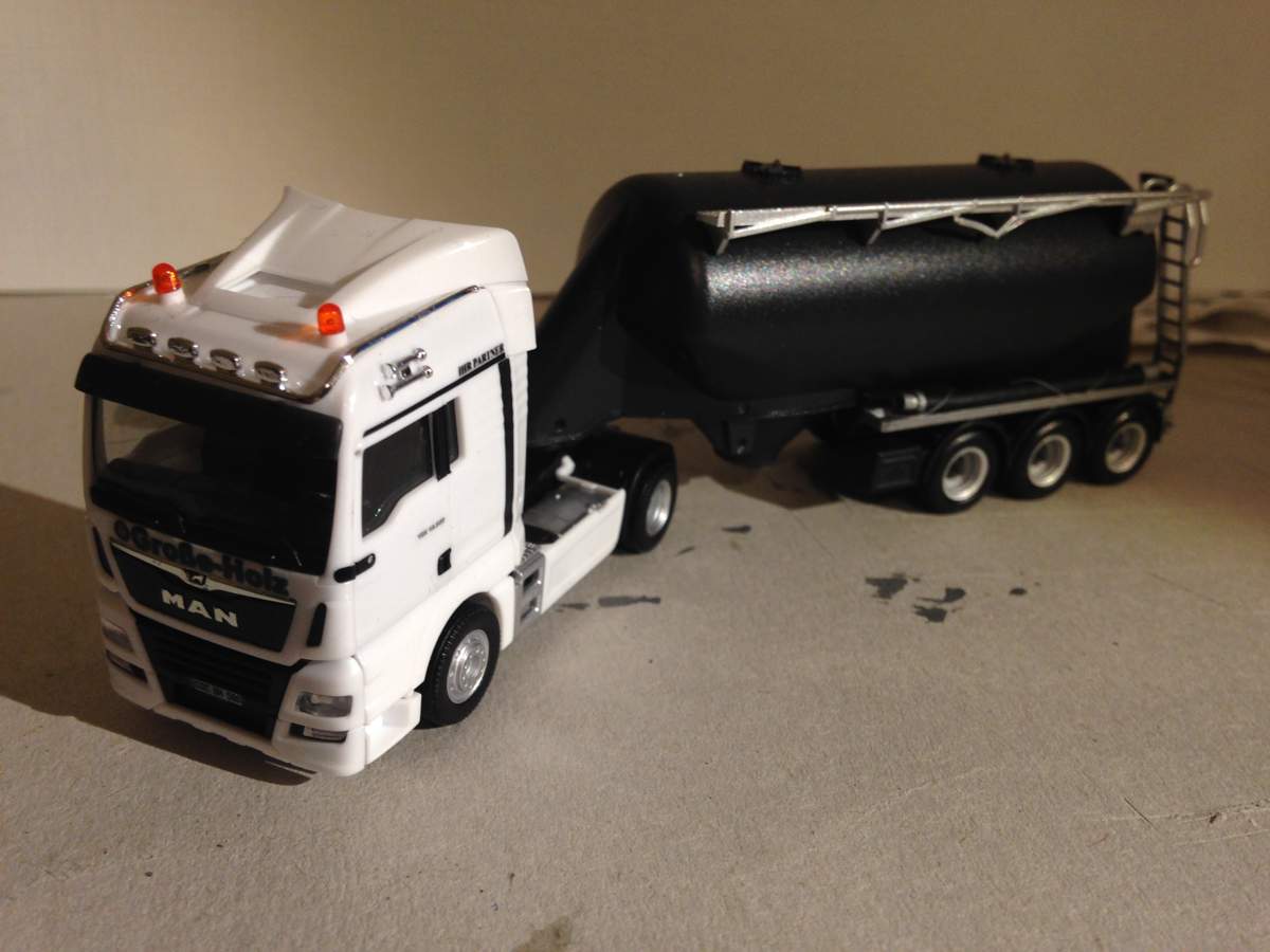

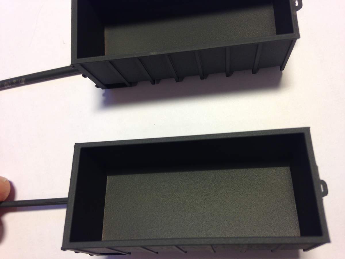

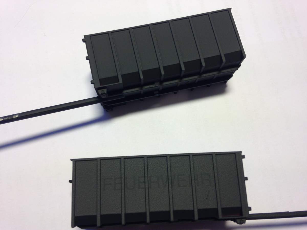

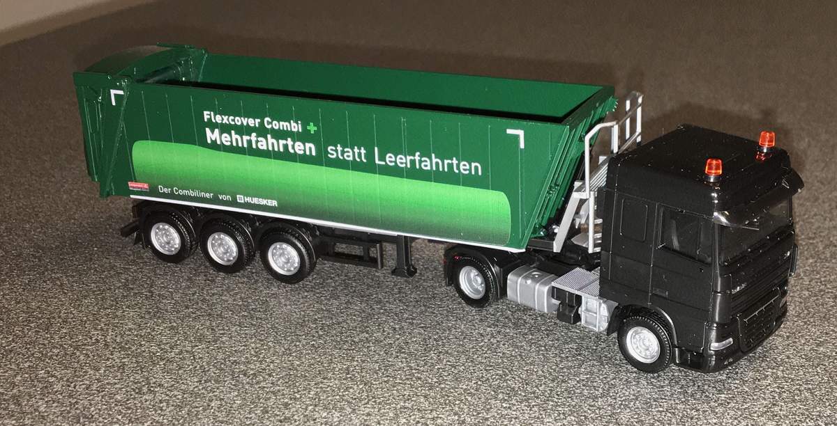

  • Hat nur für knapp 2 Schichten gereicht die ganze Dose Revell Spray bei den Containern. Dachte wäre mehr drin .... oder ich bin verschwenderisch ^^
    Finde das so ein bisschen "gesprenkelt" was meint ihr? Habe den Feuerwehrschriftzug vorher nicht abgeschliffen wollte ja nur üben.

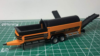

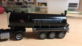

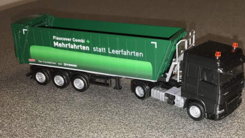

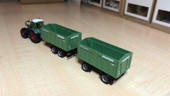

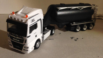

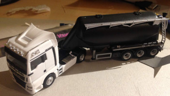

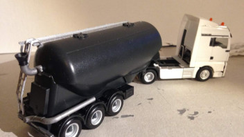

  • Hallo Leute,

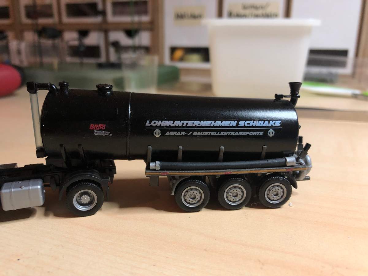

    mal nen kleines Update zum aktuellen Stand des Modells.
    Musste leider die Erfahrung machen das der genutzte Drucker die kleinen Schriften/Logos so nicht auf meine Decalfolie bringen kann in der Qualität die ich mir vorstelle. Die größeren Sachen sind aber wirklich sehr zufriedenstellend. Also ein Teilerfolg. Bleibt mir wohl nix anderes übrig als die kleineren Sachen machen zu lassen oder doch CorelDraw irgendwo aufzutreiben und dann nur das Drucken abzugeben.
    (irgendwie bleibt das Bild auf dem Kopf entschuldigt)
    Weiterhin kam meine Bestellung von TrinoShop. Hab die Teile sofort vorbereitet und danach lackiert (bemalt). Mit den Teilen und meinem Ergebnis bin ich auch mehr als zufrieden. Was meint ihr ?
    So langsam nimmt er Form an

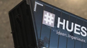

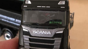

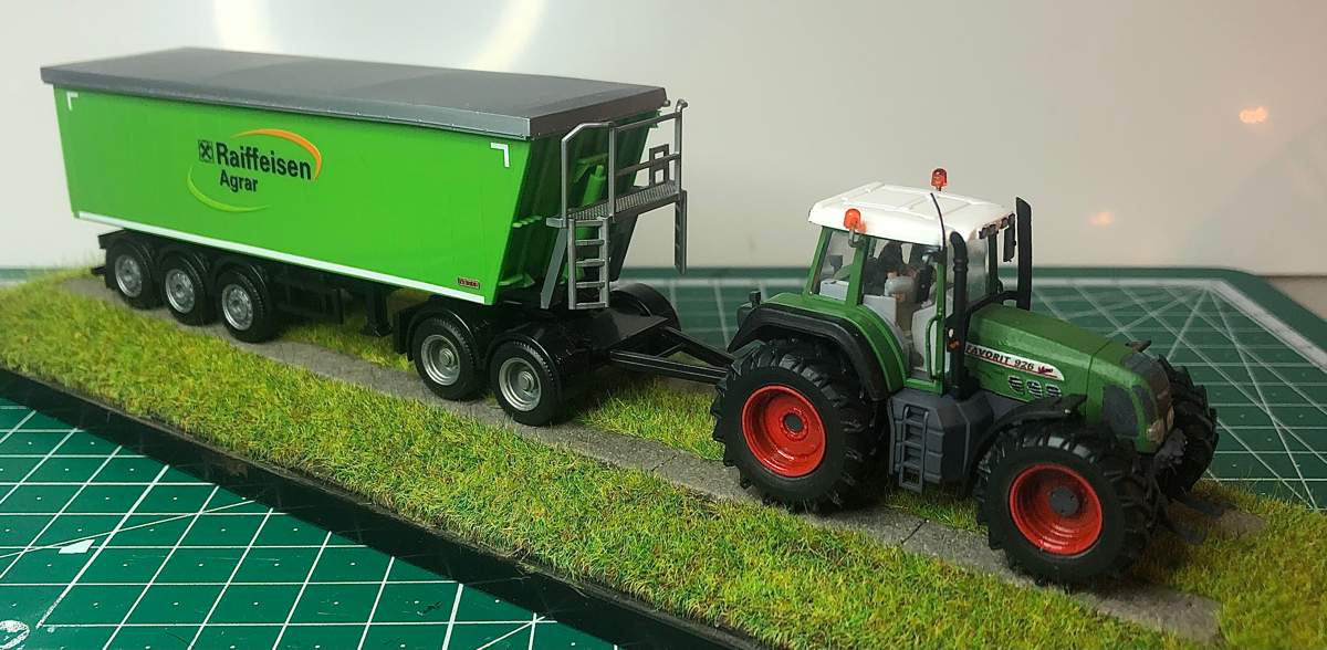

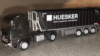

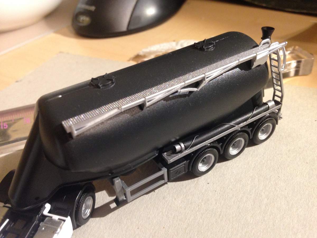

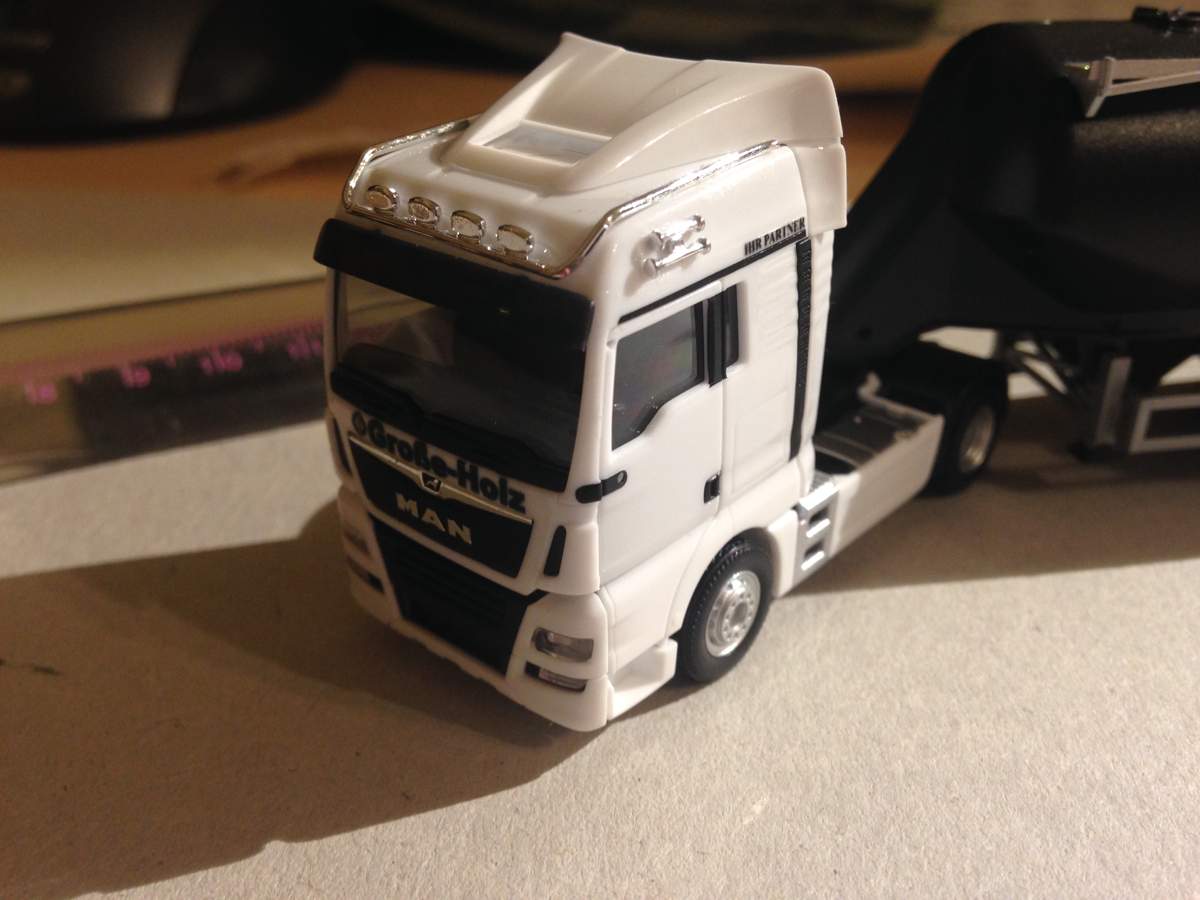

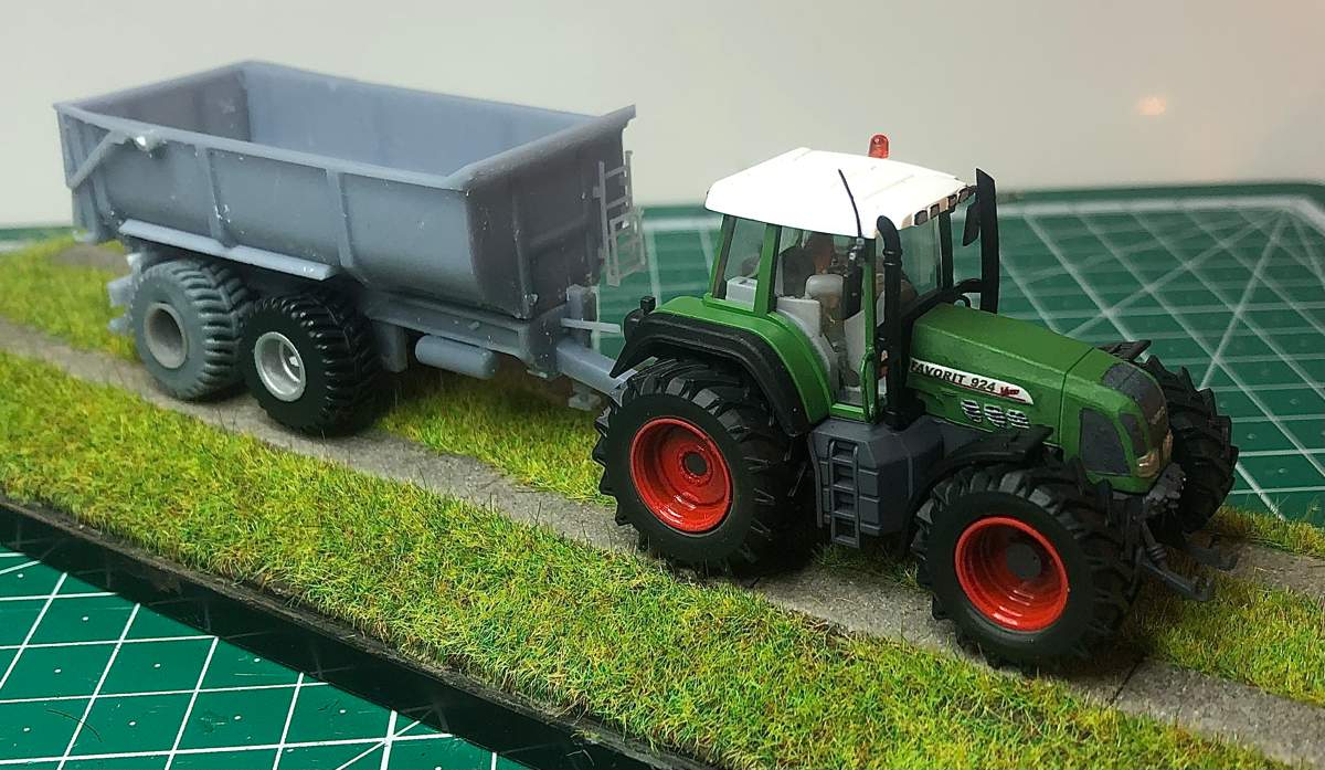

  • Kleines Update.

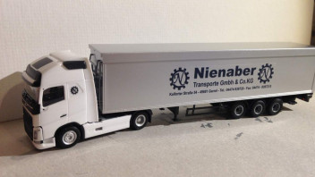

    Auf der weißen Zugmaschine gehen die Decals der transparenten Folie tatsächlich ganz gut. Habe sie beim anbringen auch mit Decalsofterner bestrichen.
    Wie ich das mit der Aufliegerbeschriftung nun mache weiß ich noch nicht so recht. Habe auch mal gelesen das einige zwei Decals (transparente Folie) übereinander legen, um eine ausreichende Deckkraft zu erreichen. Von euch schon jemand Erfahrung damit gemacht?
  • Der Umbau und die Lackierung ist ja schon mal sehr gut gelungen.
    Mir ist noch nicht klar, was das Thema mit den Decals beim Auflieger ist. Zwei Decals übereinander zu legen stelle ich mir nicht so einfach vor und ob das schön wird? Ich habs auf jeden Fall noch nie gemacht.
    Falls du das Thema Corel ernsthaft ins Augen fassen willst ist vielleicht auch eine gebrauchte Lizenz aus der Bucht von der Vor- oder Vor-Vorgänger-Version eine Option.
    Grüße von Franz

    Das Problem bei dem Auflieger und den Decals ist, dass es sich um transparente Druckfolie handelt und diese leider auf dem dunklen Untergrund überhaupt nicht deckend ist. Auf der weißen Zugmaschine ist das kein Problem glücklicherweise. Ich habe bei den Probecontainern ein Decal aufgeklebt, ich kann dir morgen nochmal zeigen was ich meine. Ich habe gelesen das die Deckkraft durch 2 Decals übereinander halt besser wird, glaube aber auch das dass sehr sehr sehr schwer sein könnte, die exakt übereinander zulegen. Um ehrlich zu sein glaube ich nicht, dass es eine Alternative ist.

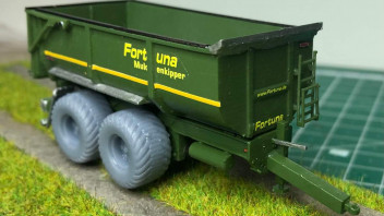

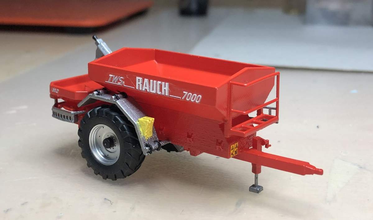

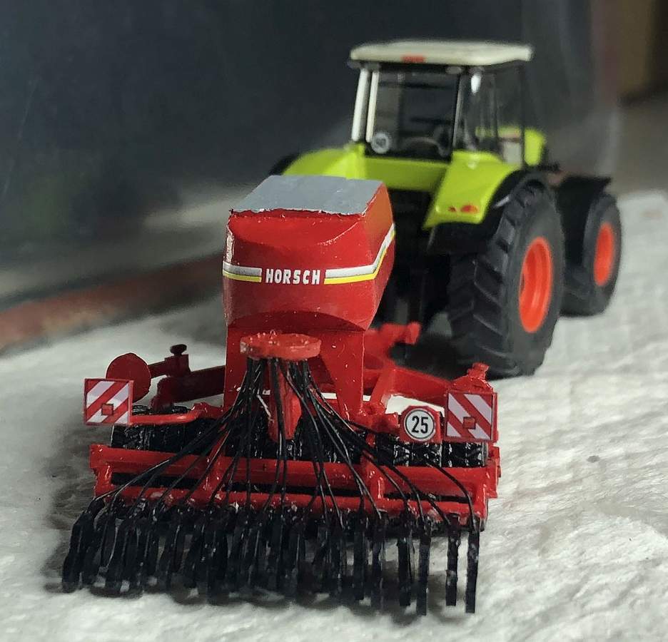

    Mittlerweile hat sich noch ein bisschen was getan am Modell. Kennzeichen, TGX 18.500, Warntafeln etc..... Diese Decals habe ich im Internet bestellt. Ich bring euch mit Bildern auf den neuesten Stand morgen.
    Momentan bin ich noch am tüfteln, wie ich die schwenkbaren (muss ja nicht zwingend schwenkbar sein) Schlauchaufnahme und die Rohrleitungen möglichst gut darstelle. Habe Probleme damit die kleine Rohre / Bögen so zu schleifen, dass sie nadlos aneinader passen und sie die richtigen Winkel haben.

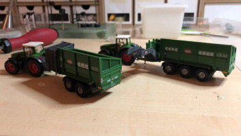

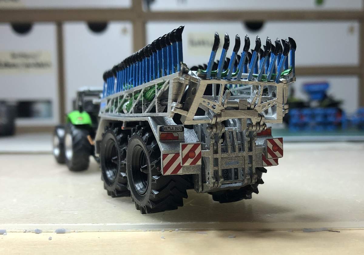

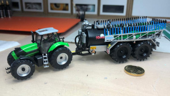

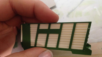

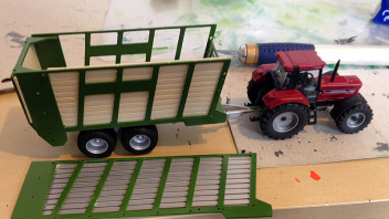

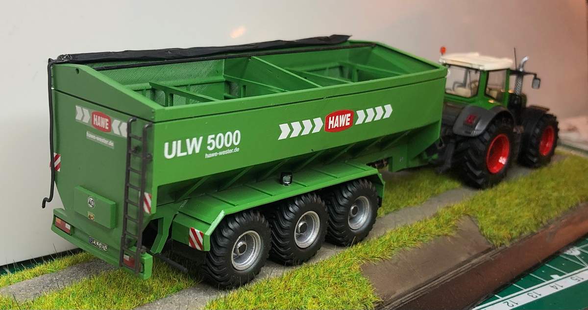

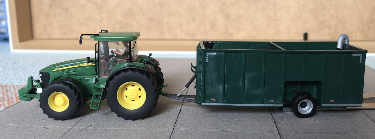

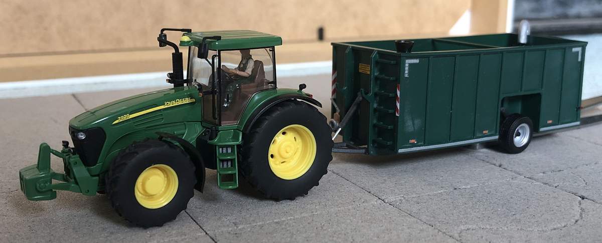

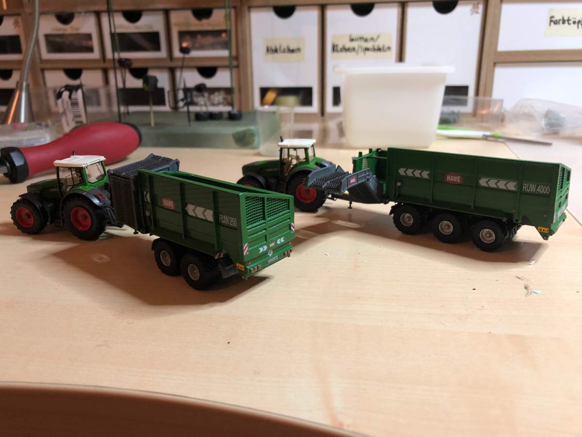

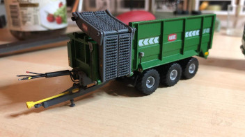

  • Hallo Leute,

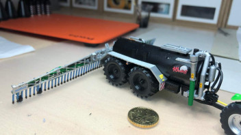

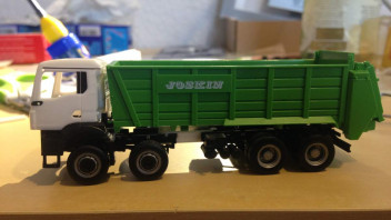

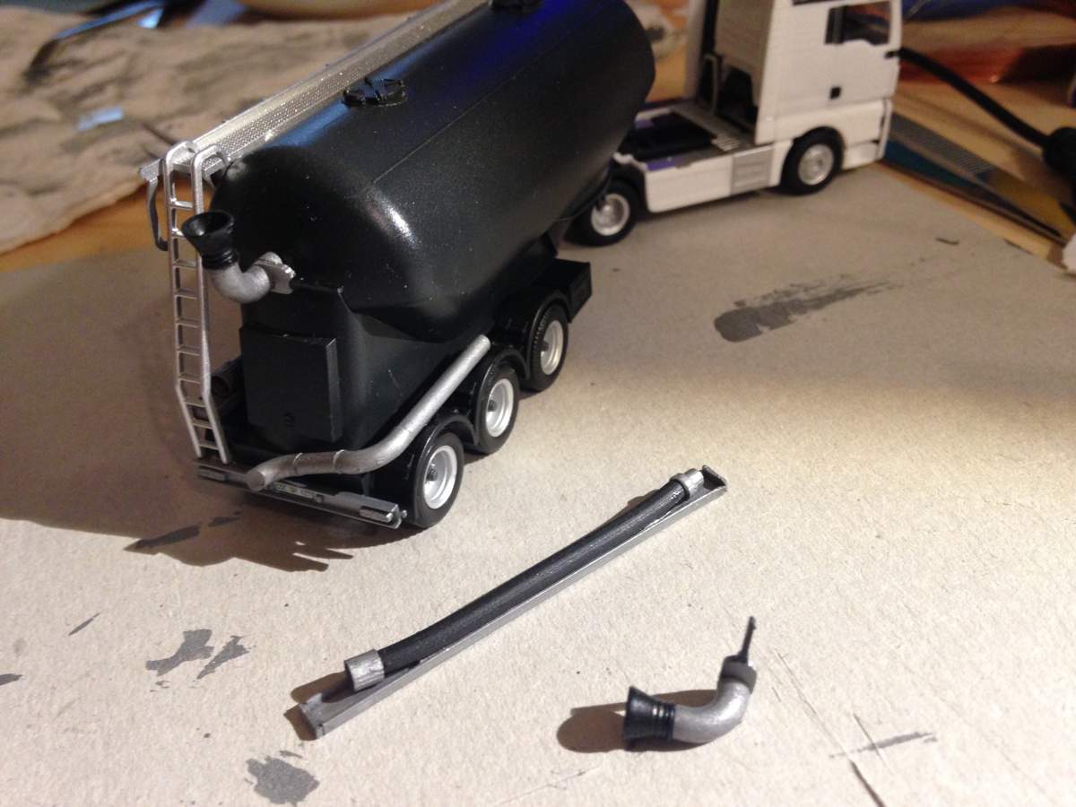

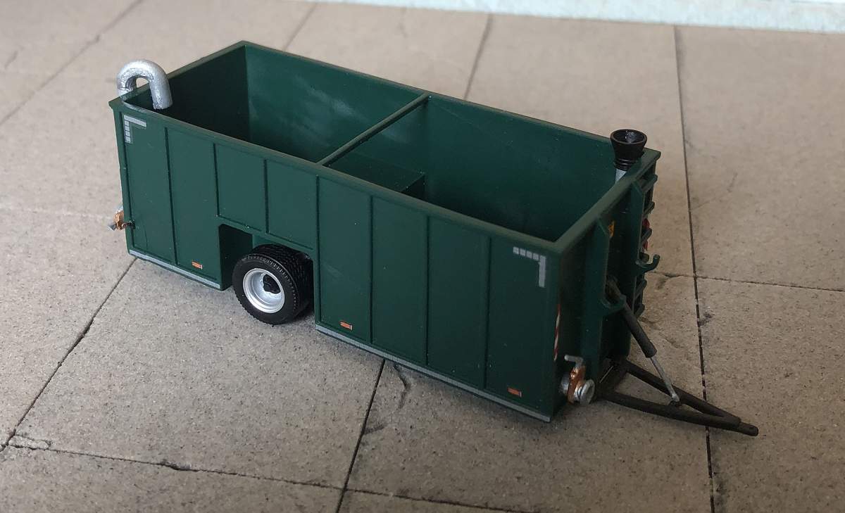

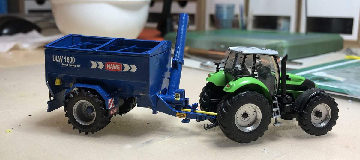

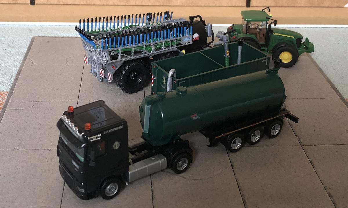

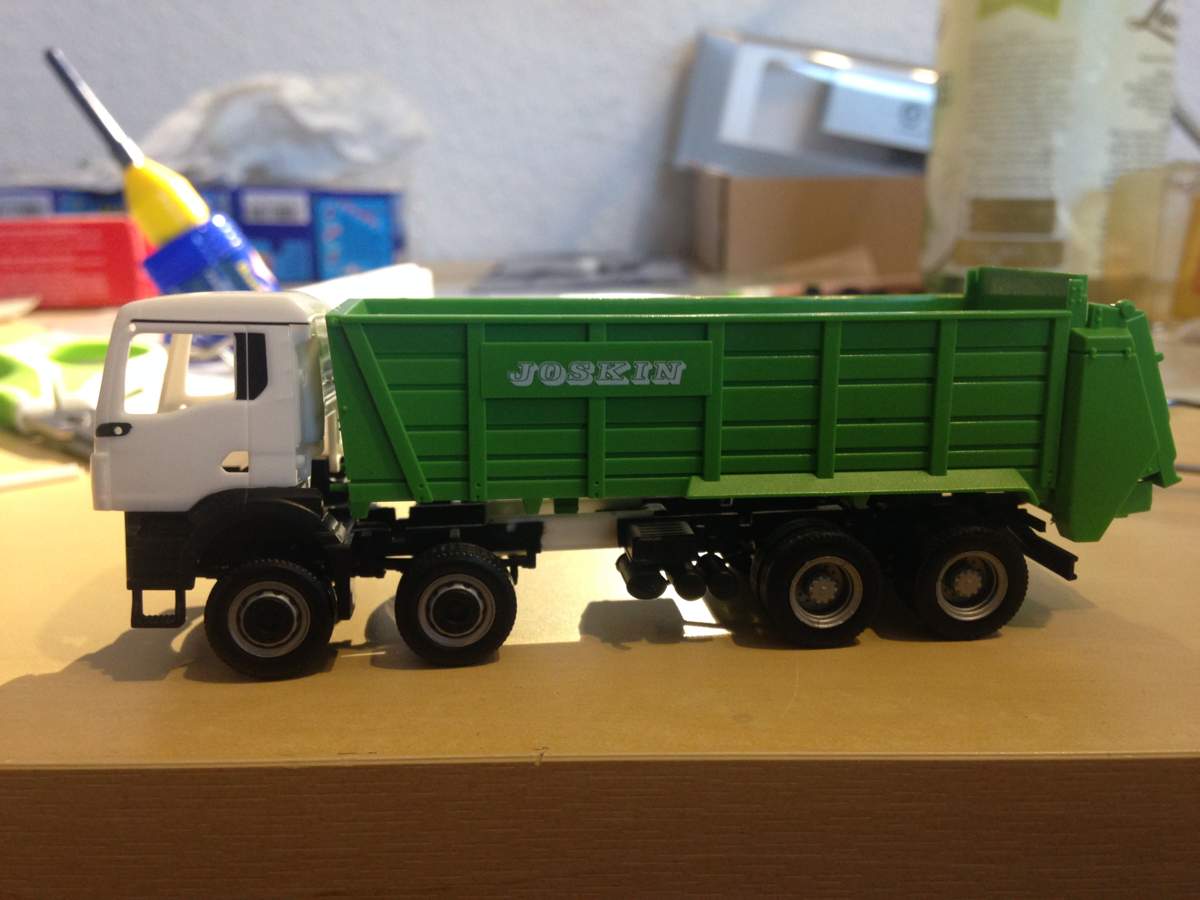

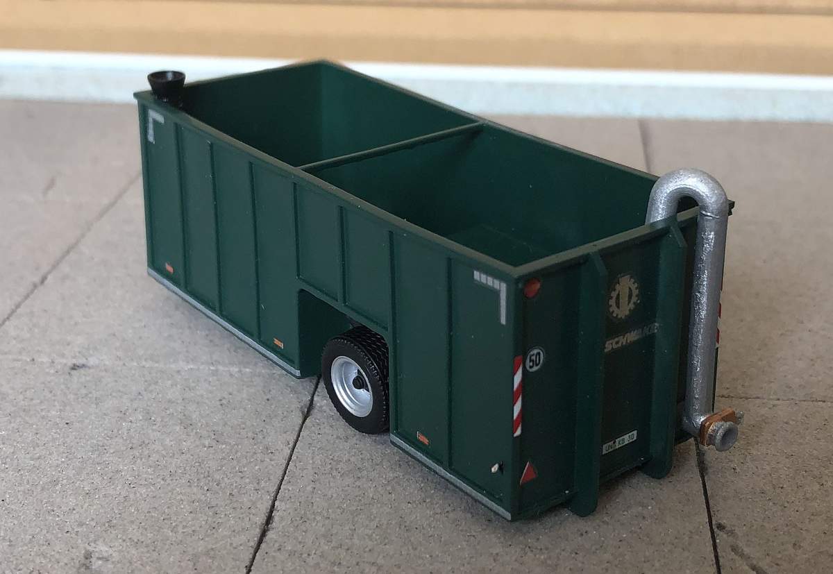

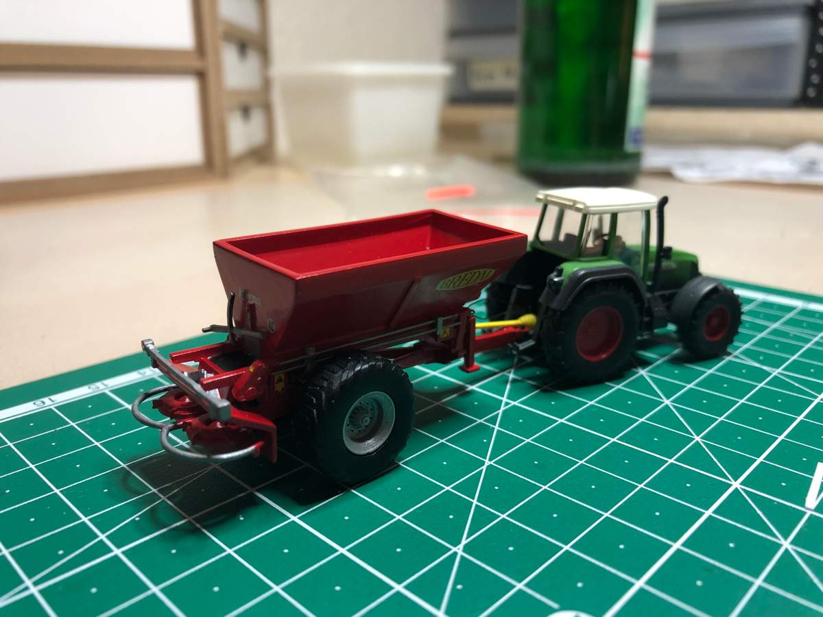

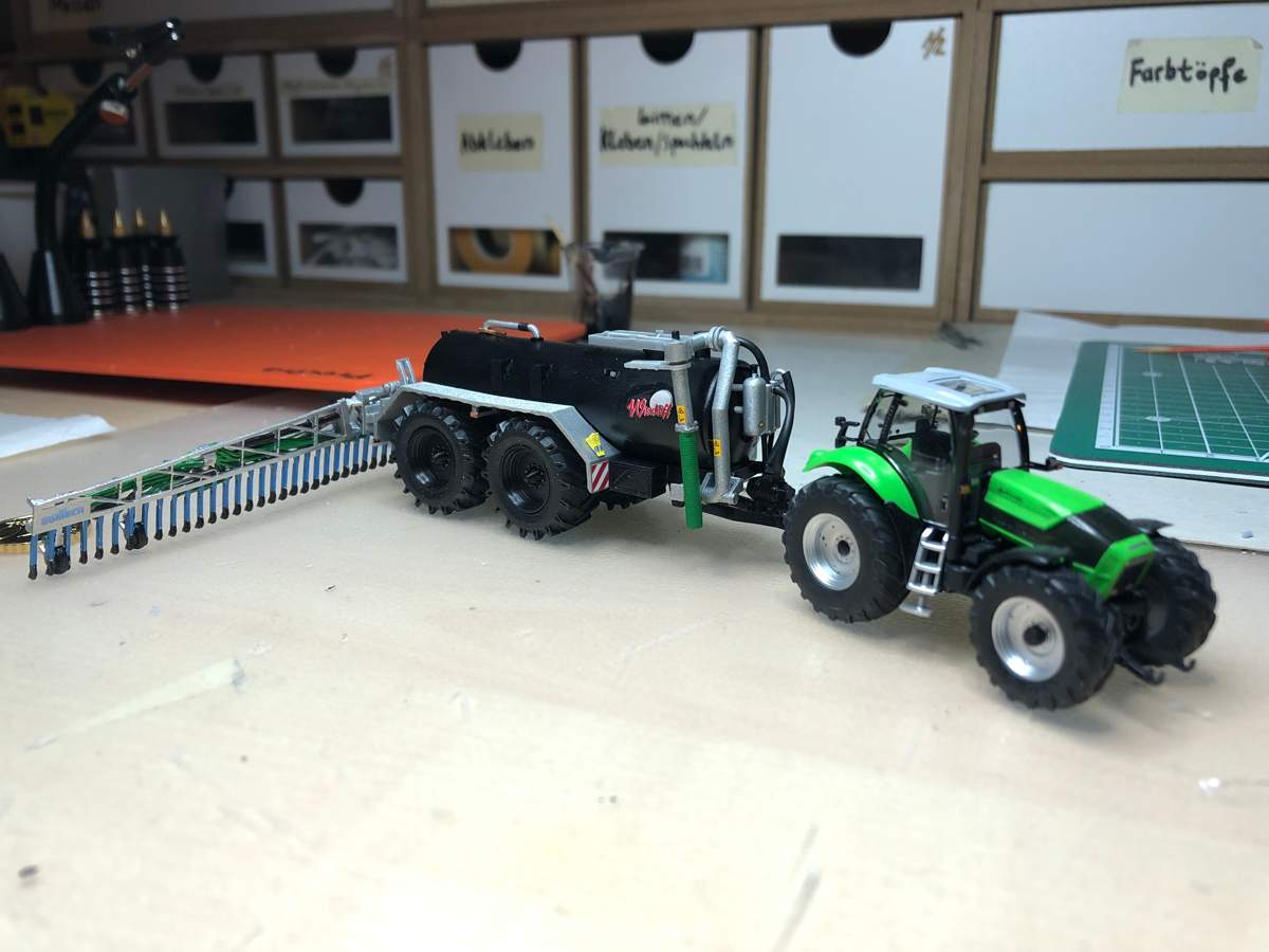

    auch ich habe ein bisschen gebastelt. Zum einen hab ich am Gülle-LKW weiter gebaut und einen Kröger Agroliner von Trino angefangen.

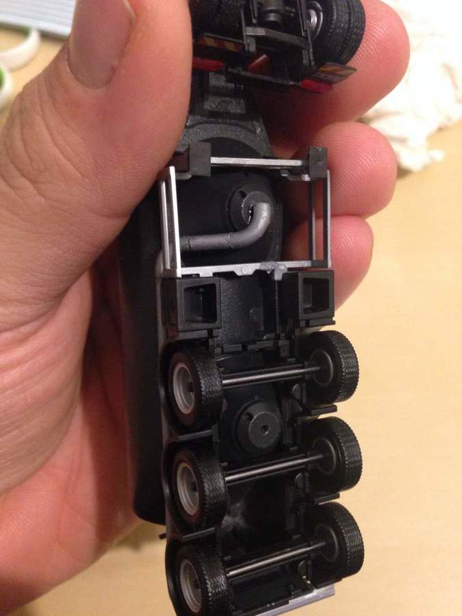

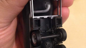

    Beim Gülle-LKW habe ich die Leitung unter den Auflieger vollendet und an der Stoßstange Rückleuchten Decals angebracht.

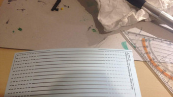

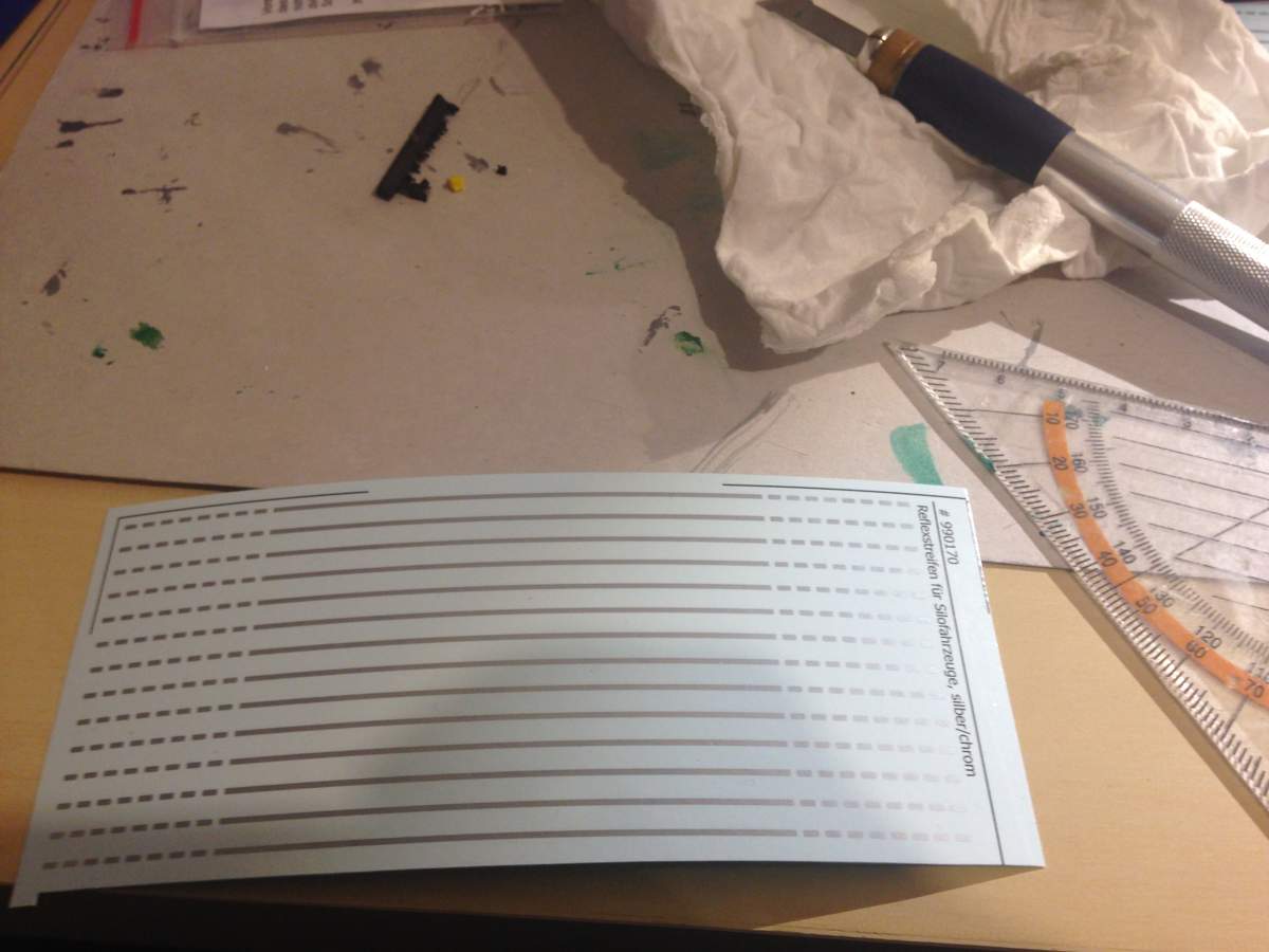

    Gerne würde ich Reflexstreifen an der Seite des Aufliegers anbringen, bekomme das aber leider überhaupt nicht hin. Entweder die Folie rollt sich auf, verdreht sich oder klebt nicht mehr wenn ich sie soweit habe. Natürlich ist die Form des Aufliegers auch ein Problem. Habe auch versucht die Streifen in Teilstücken aufzubringen, das sieht aber tatsächlich nicht gut aus. Wie macht ihr das beim Anbringen von Decals bei längeren und dünnen Streifen? Nach 4 verschwendeten Refelxstreifen habe ich etwas genervt pausiert und das ganze etwas aufgeschoben ..... :D
    Für den Auflieger (und andere Modelle) habe ich mir nun noch Arbeitsscheinwerfer und Unterlegkeile gekauft (oberer Rand des Bildes). 2 Arbeitsscheinwerfer kommen unter das Andockrohr das aus dem Auflieger kommt. Die Unterlegkeile kommen vorne an die Stützfüße wie beim Original.

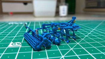

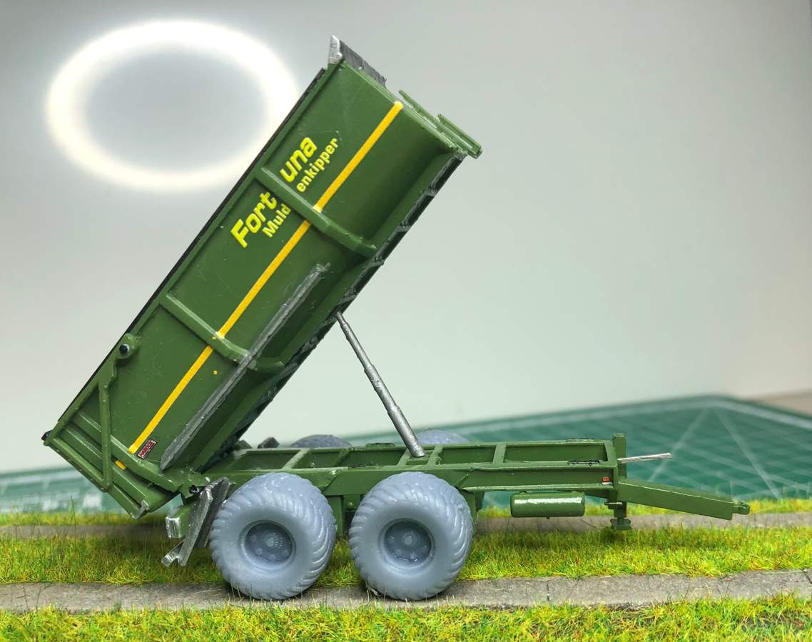

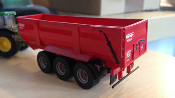

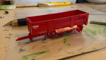

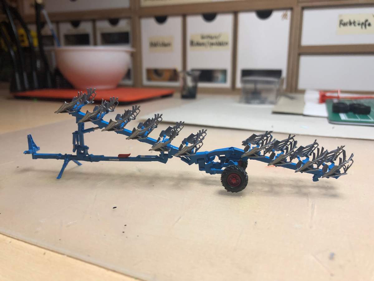

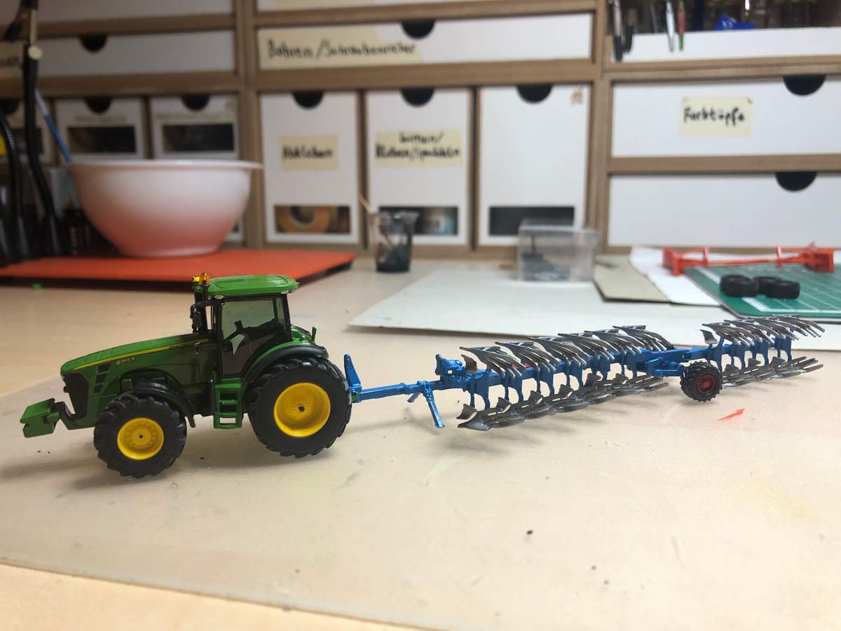

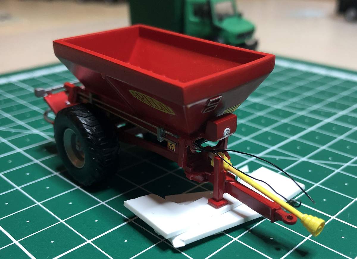

    Unabhängig davon habe ich von Trino einen Agroliner angefangen. Mittlerweile bin ich so weit wie auf dem 1. Bild unten. Das Fahrgestell muss noch warten bis die Sprühfarbe (karminrot) von Revell ankommt. Die anderen Teile habe ich gepinselt, weil die Farben Moosgrün und Laubgrün leider nicht als Sprühfarbe von Revell erhältlich sind. Welche Farbvarianten nutzt ihr für eure Kröger Agroliner? Mit MEINEM Pinselergebnis bin ich überhaupt nicht zufrieden. Man sieht teilweise die Pinselstriche und die Oberfläche ist nicht so schön glatt wie beim Sprühen. Übung macht den Meister, da muss ich mich noch deutlich verbessern beim Pinseln. Aufjedenfall mit etwas mehr Wasser verdünnen die Farbe. Hoffe auf dem Bild kommt rüber, was ich meine. Leider hatte ich durch die "dicke Farbschicht" auch das Problem, dass die Steckteile der Seitenwände nicht mehr in einander passten und kleine Spalten zwischen den Teilen und auch der Bodenplatte sichtbar waren.
    Bei den Reifen habe ich mich für Breitreifen entschieden. Jetzt bin ich noch auf der Suche nach vernünftigen Kotflügel für den Anhänger. Vielleicht hat ja jemand nen Tipp wo ihr eure herholt oder ob ihr die selbst macht.

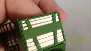

    Ich habe auch noch Evergreen strips bestellt, um das Dreieck an der Vorderseite und Rückseite mit so einer hellgrünen Leiste zu versehen, wie oben auf den Seitenwänden. Ein Rundprofil ist schon vorbereitet als Stange in der Mitte des Hängers (wo die Plane drüber gerollt wird).
    Hab ihr noch Tipps zum Kröger Agroliner? Mich würde besonders interessieren ob es irgendwo fertige Decals dafür gibt! Bei Schlüter Modellbau habe ich welche gefunden, die sind aber leider alle für 1:32. Ansonsten muss ich mir die wieder irgendwie selbst erstellen am PC.

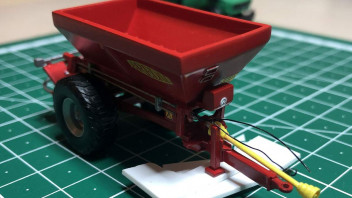

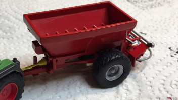

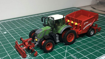

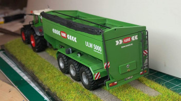

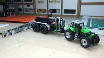

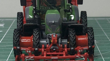

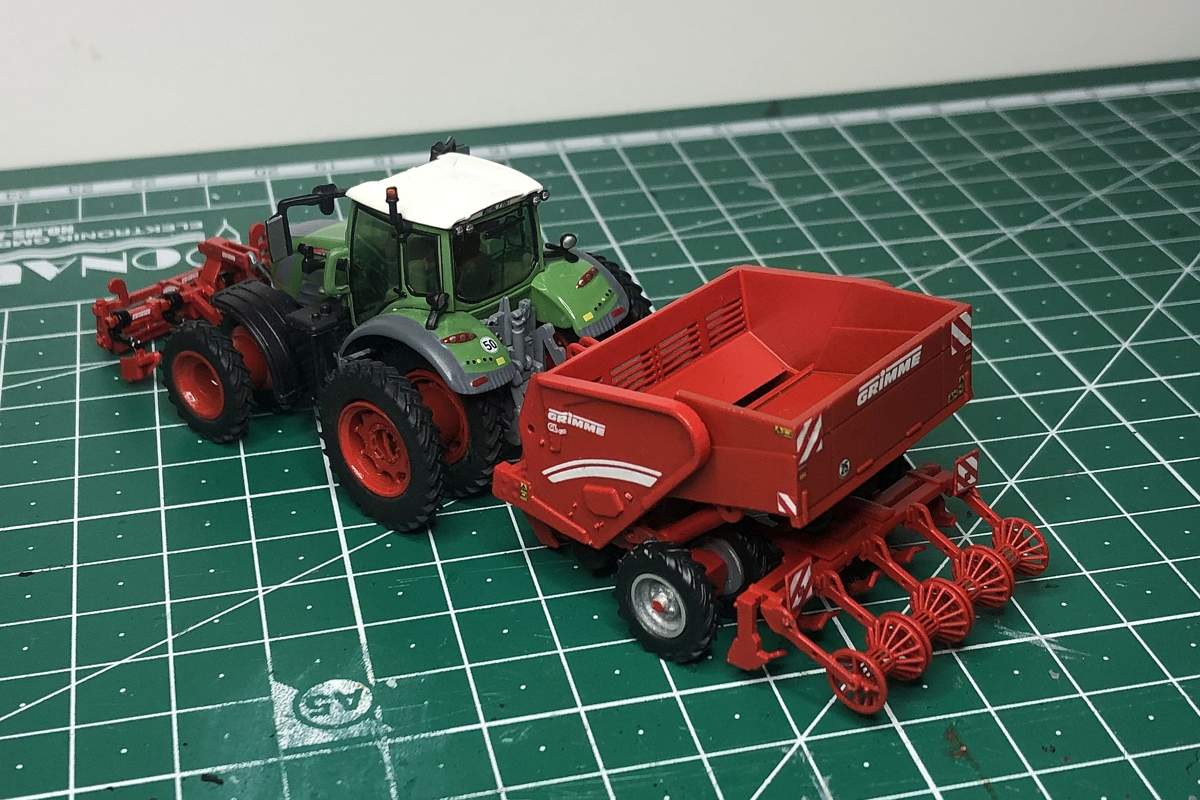

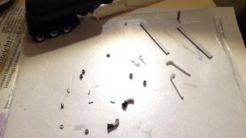

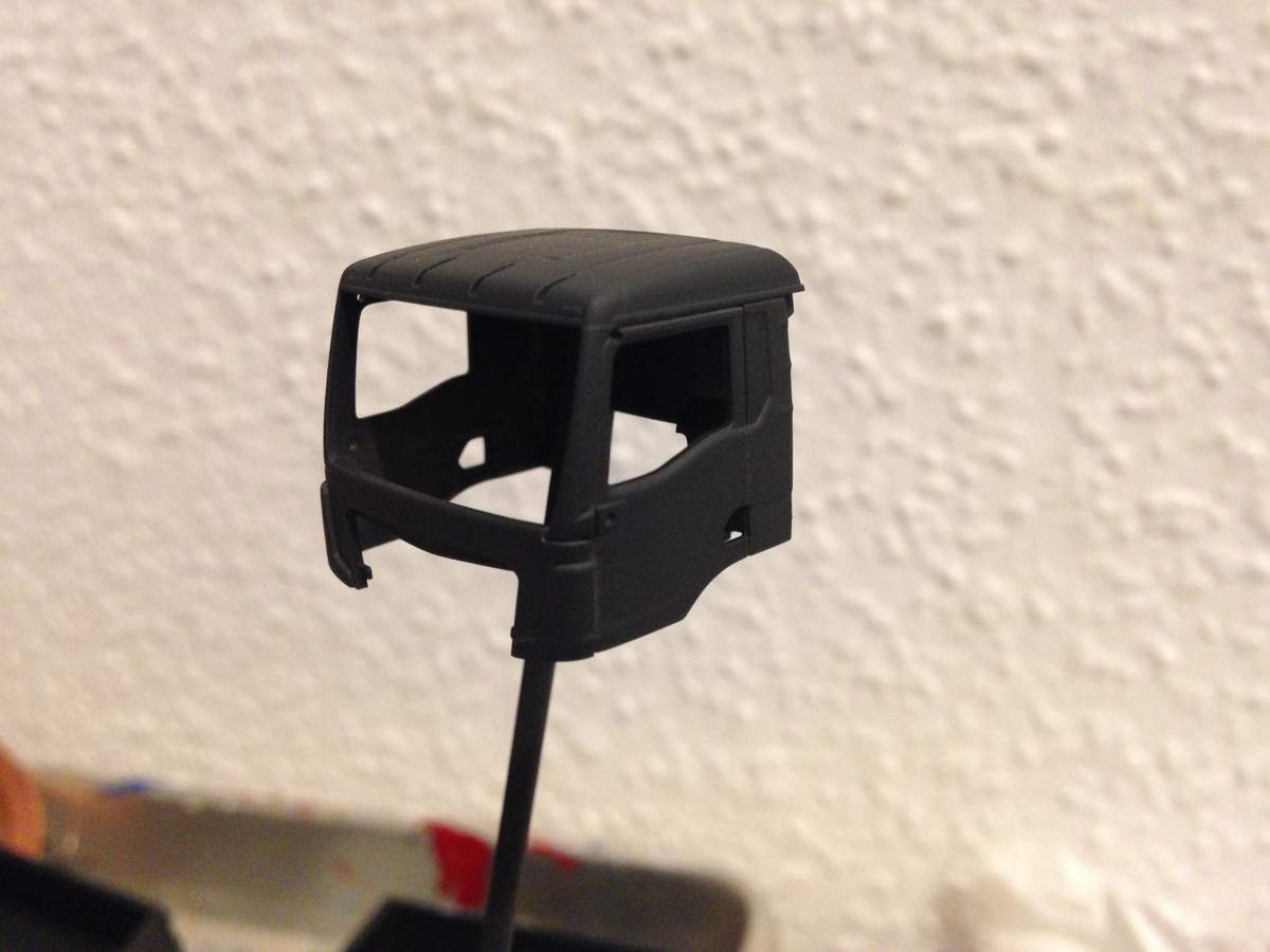

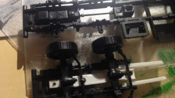

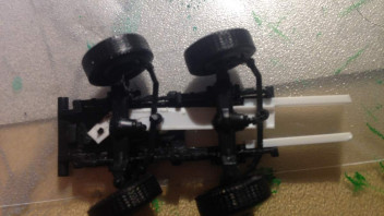

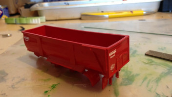

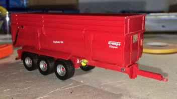

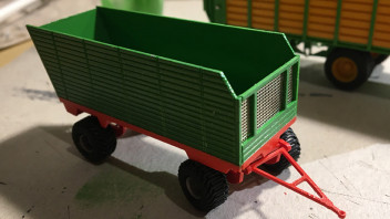

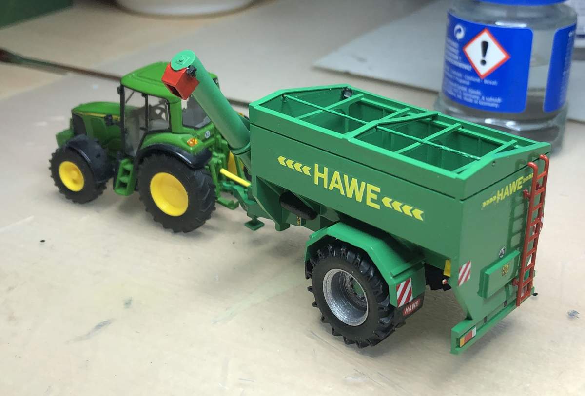

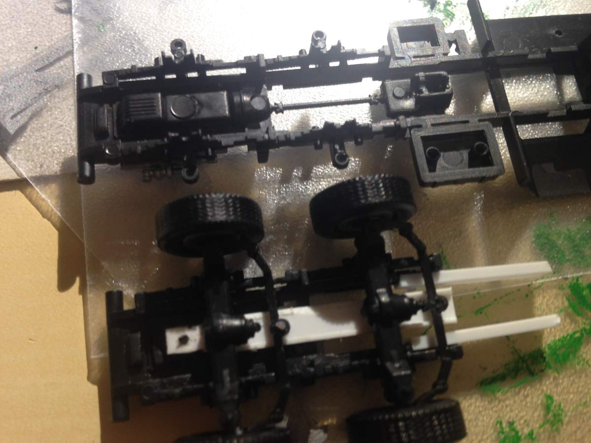

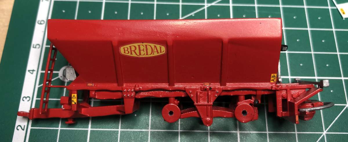

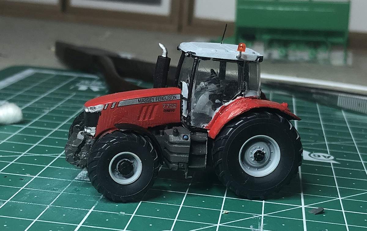

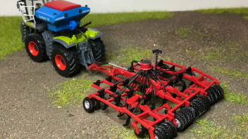

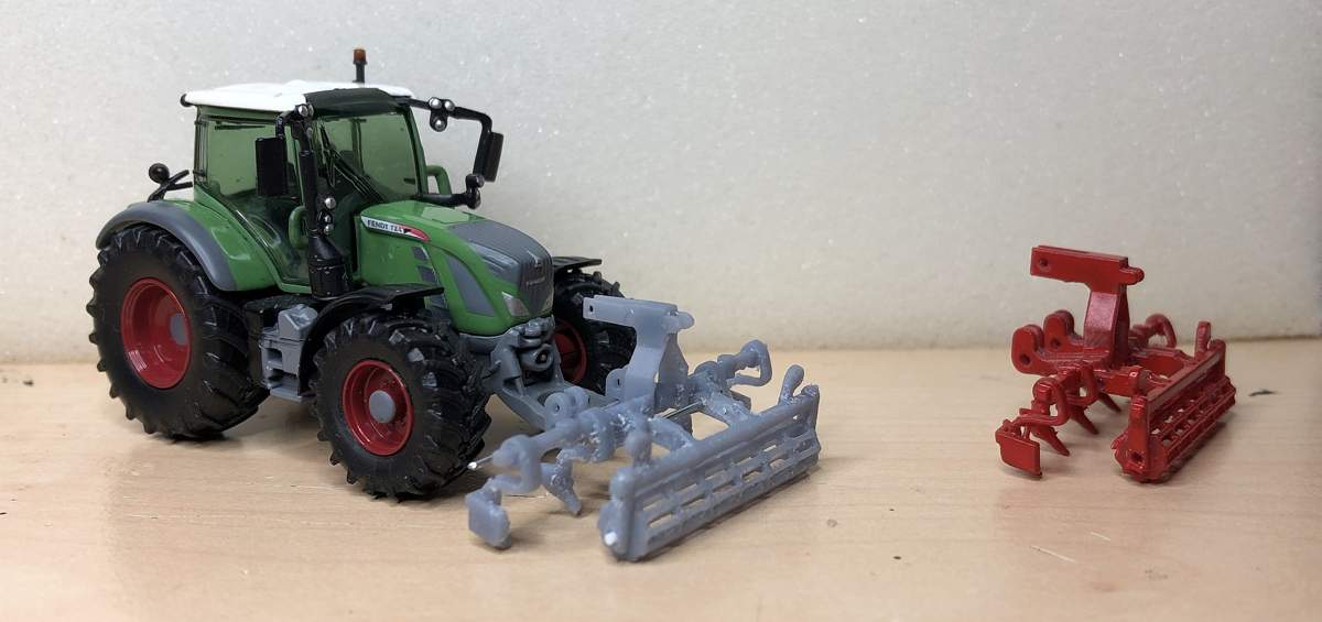

  • Hallo Leute,
    da ich noch auf die rote Sprühfarbe für das Fahrgestell vom Kröger Agroliner warten muss habe ich ein neues Projekt angefangen. Ein Agrotruck 8x8 mit Miststreuer.
    Ich habe mich für ein 8x8 Fahrgestell Kit und ein Kit mit MAN Fahrerhäusern von Herpa entschieden. Zusätzlich wollte ich das die vorderen Achsen lenkbar sind. Das habe ich mit dem Umbaukit von Herpa umgesetzt. Wenn ich eine Achse bewege sollte die 2te Achse automatisch mitgelenkt werden. Für die Umsetzung musste ich eine eigene Konstruktion bauen und leider einiges am Originalfahrgestell abschleifen/wegschneiden. Vielleicht habt ihr ja eine Idee für mich das einfacher umzusetzen. Damit der Miststreuer auf das Fahrgestell draufpasst musste ich dieses erstmal noch verlängern. Ich dachte mir, dass das optisch besser ist als den Miststreuer zu kürzen, indem ich ein Teil herausschneide und die beiden Teile wieder zusammenklebe. Sieht das unrealistisch/zu lang aus , was meint ihr? Aktuell habe ich heute noch das Fahrerhaus lackiert. Eigentlich wollte ich den Miststreuer (Joskin von Wiking) umlackieren zu einem Bergmann Modell. Leider habe ich noch nicht die richtige dunkelgrüne "Bergmann" Farbe gefunden. Vielleicht hat ja jemand von euch nen Tipp (ggf. mit Bild) welchen Farbton er genutzt hat um einen Bergmann-Streuer zu lackieren. Diese Frage ist natürlich auch an alle Modellbauer aus dem Bereich 1:32 gerichtet.

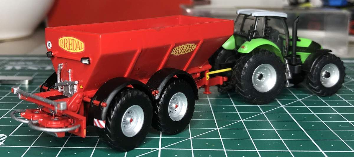

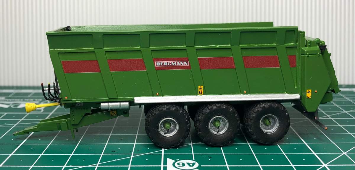

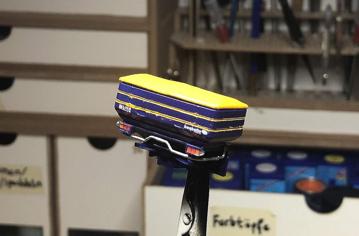

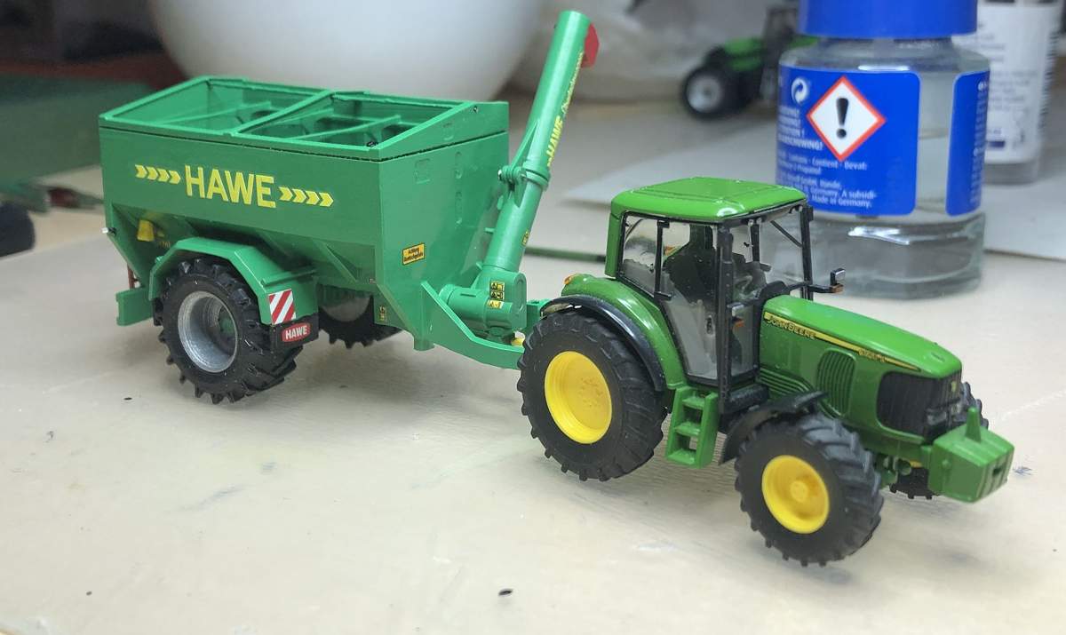

    Anbei ein paar Bilder um euch die Arbeitsfortschritte zu zeigen.

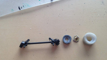

    Hier die Konstruktion der Lenkung. In die beiden Achsen und das Verbindungsprofil habe ich Löcher gebohrt und kleine Stallstangen reingesteckt und dadurch miteinander verbunden. Das "Gelenk" vorne habe ich eingebaut um zu gewährleisten, dass das Verbindungsprofil in jedem Fall mit rübergeschoben wird bei Veränderung der Lenkung. Grundlage für die Idee waren Ergebnisse einer Googlesuche, wie andere das umgesetzt haben. Das Lenkungsprinzip klappt bei mir wirklich ganz gut - Erwartung erfüllt !
    Hier der Vergleich Originalfahrgestell und Umbau. Da ist schon einiges an Details draufgegangen aber ist halt auch nur die Unterseite.
    So in der Art ist es dann geplant .......
