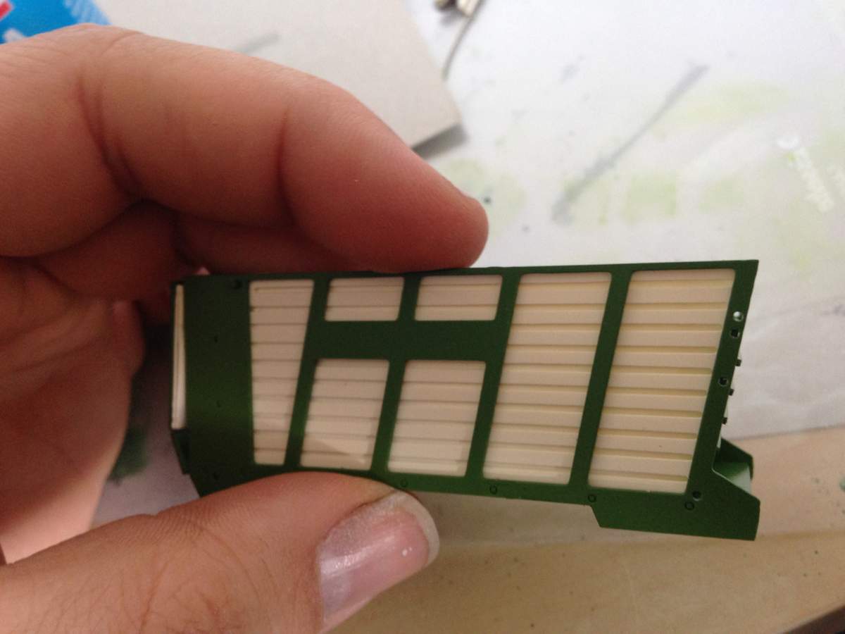

So wie ich Deine Pinselstriche sehe, ist der Lack zu dickflüssig und es wurde zu oft nochmals drübergestrichen. Für Flächen einen hochwertigen weichen Flachpinsel nehmen und nicht zu oft drüber gehen. Lieber die Trockenzeit des Lackes abwarten und ein weiteres mal lackieren.
Der Lack zum pinseln sollte die Konsistenz von dickflüssigem Saft haben. Er sollte problemlos vom Pinsel tropfen.

Habe mich an deinen Rat gehalten und hochwertige Pinsel angeschafft und die Farbe etwas (WIRKLICH nur etwas ,sodass sie vom Pinsel tropft) verdünnt. Jetzt habe ich das Problem, dass die Farbe sich nach dem Auftragen beim Trocknen auf der Oberfläche zusammen zieht zu "Streifen" oder "Äderchen" (keine Ahnung wie man das anders betiteln soll) . Erkennbar ist auch das die sich vom Rand wegzieht. Habe mal ein Bild reingepackt zur Veranschaulichung. Wenn ich versuche mit nem Tempo leicht die Feuchtigkeit rauszusaugen ist es gleich versaut.

Okay, ich nochmal. Dein Lack ist zu dünnflüssig. Er sollte ja nicht wie Wasser vom Pinsel tropfen, sondern langsam. Was für Farbe ist das?

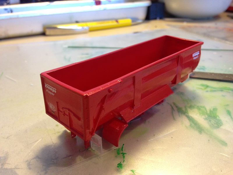

Der Kröger hat Decals, eine Plane und Kotflügel bekommen.

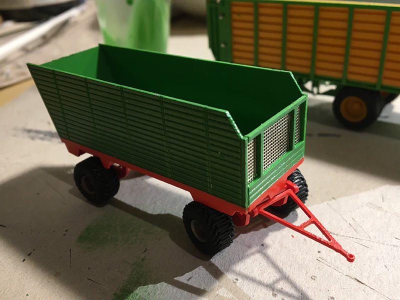

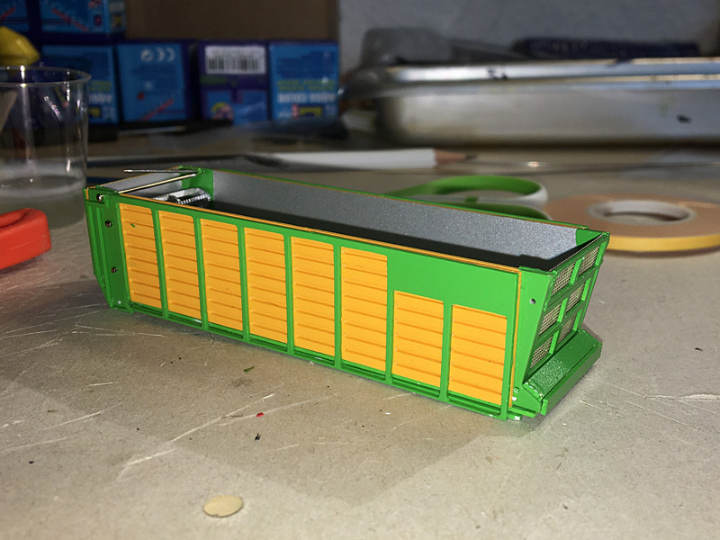

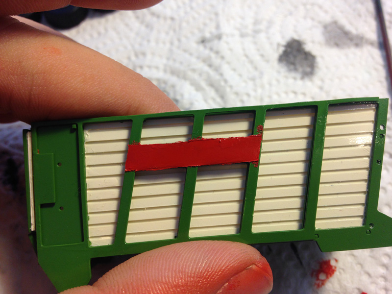

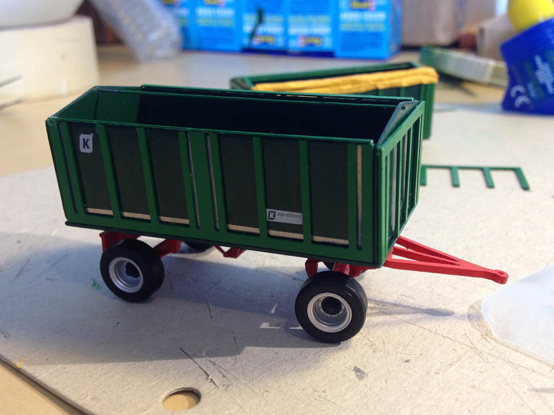

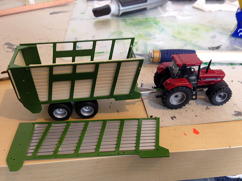

Nebenher hab ich hier Bergmann Silowagen von Trino liegen, die ich erstmal alle lackiert habe. Habe mit Spraydose gemacht und ich bin mit dem Ergebnis super zufrieden. Was meint ihr? Verwendet habe ich Bergmann-Grün und Creme-weiß. Leider habe ich nicht aufgepasst. Die Fläche wo später die Decals mit den Schriftzügen drauf kommen muss eigentlich rot lackiert werden.
@Gerald
Das ist Revell AquaColor Moosgrün.
Sehr schön, das sieht echt gut aus, sauber gearbeitet!

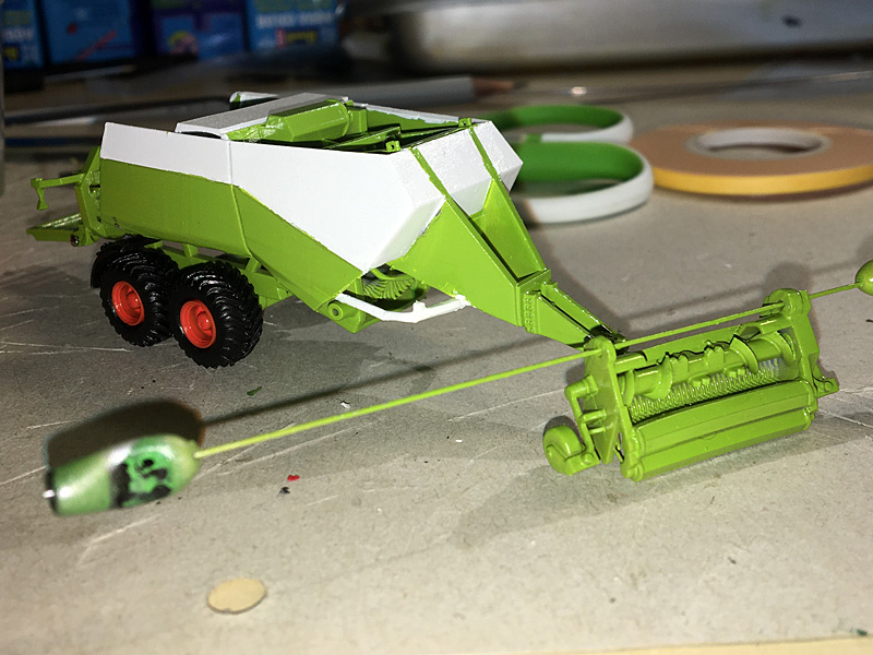

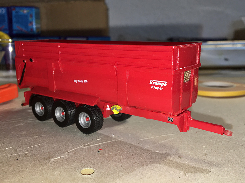

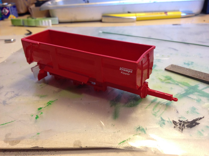

habe mal den Krampe von Markus Hawener angefangen zu bauen. Bisher hab ich ihn lackiert und ein paar Decals aufgebracht. Als nächstes werde ich mit dem Pinsel nacharbeiten und die Kotflügel, Zylinder etc. anmalen. Leider ist mir der rechte Teil des Kotflügels am Heck abgebrochen (habe ich jetzt wieder montiert). Den muss ich deshalb nachlackieren. Leider ist die schwarze Farbe für die Reifen noch nicht da. Bis dahin kann ich noch paar Decals anbringen und Details hinzufügen. Leider ist mir die Stirnwand etwas eingedrückt da muss ich mir auch noch was einfallen lassen.
Folgend ein paar Bilder der ersten Stellprobe:
Sehr schön lackiert!
Ich bin gespannt wie der Kipper fertig aussieht! -
Die Hänger sind sehr schön!
Das dritte Bild zeigt sehr schön wie klein diese Model sind.

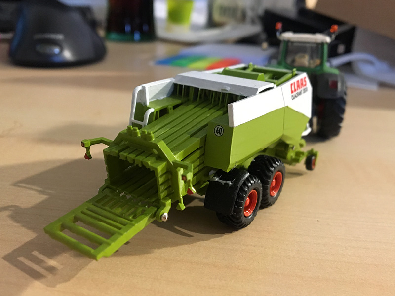

Details am Krampe dazugekommen:
- Gitter in der Stirnwand
- Beschriftung Big Body 800
- Leiter
- Typenschild und Unterlegkeile (auf der anderen Seite)
Als Ladegut habe ich mir Kartoffeln von Juweela bestellt. Ist jetzt soweit eigentlich final. Natürlich könnte man das ein oder andere noch machen, aber irgendwann muss man auch fertig werden.
Hoffe er gefällt.Erste Stellprobe mit dem HTW 45 von Trino:

Sehr schön optimiert und der HTW wird auch mega!
Hier tut sich ja einiges. Bin sehr begeistert was hier alles für tolle Modelle entstanden sind. Ist die Quadrant ein kompletter Eigenbau?
Sehr schöne Gespanne hast du da gebaut!
