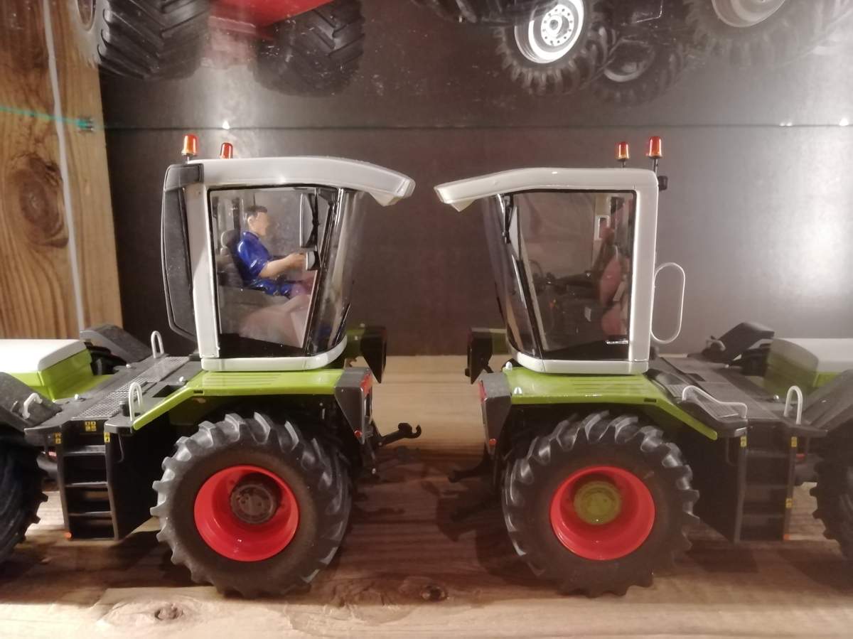

Links meine, rechts die originale Kabine

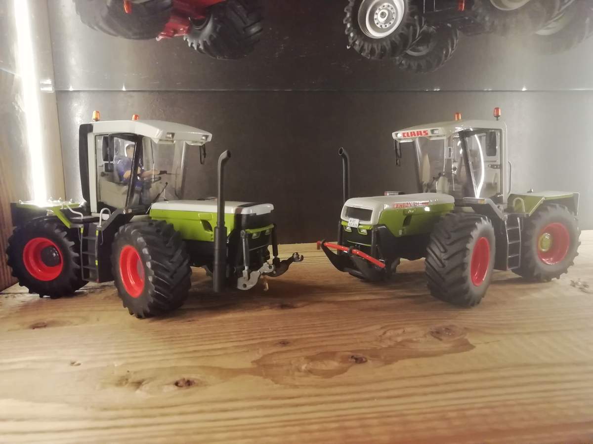

Lange Rede kurzer Sinn, so siehts (bis auf die decals...) fertig aus
Und noch im direkten Vergleich zum Ursprungsmodell

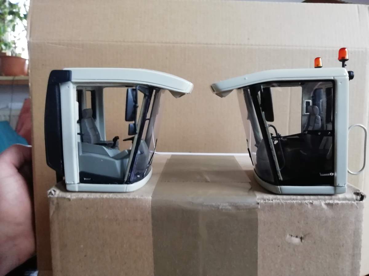

Hier sieht man nochmal die 2 Kabinen im direkten Vergleich
