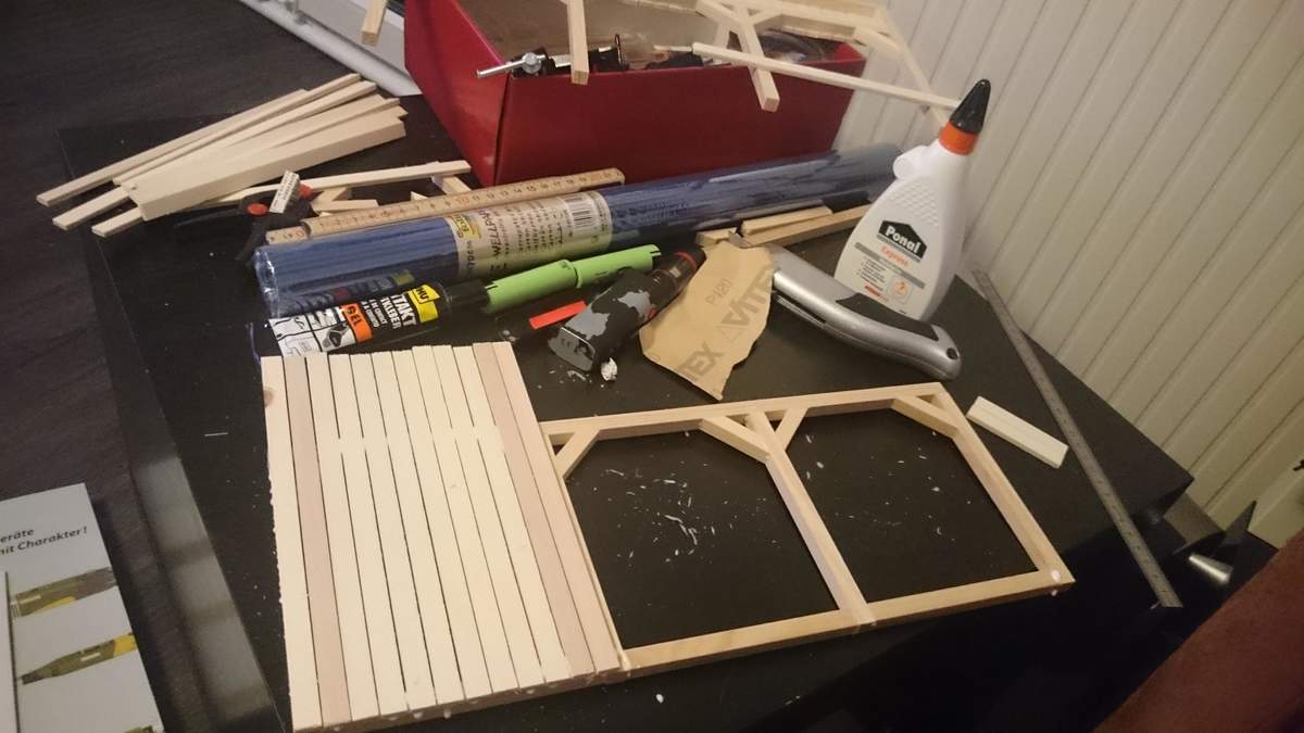

    Auch mit dem Spannen war ich der Meinung das andrücken von Hand reichen sollte, deswegen bin ich ja auch ohne Zwingen rangegangen, nach den ersten miesen Ergebnissen hab ich erst welche gekauft da Holzleim ja bekanntlich unter Druck verarbeitet wird. Aus meinen Erfahrungen im Subwooferbau mit MDF weiß ich das das auf jeden Fall Megafeste Verbindungen gibt. Bei den Leisten machte es jedoch null Unterschied ob brutal gespannt wurde oder nur das Eigengewicht der Leisten als Druck genommen wurde.
    Jetzt hab ich alles nur von Hand gemacht und nachdem der Grobe Rahmen da lag immer erst mit der Wandverkleidung (ja ich weiß, viel zu dick;)) weitergemacht zur Stabilisierung. Auch hab ich wohl 1 oder 2 Streben mehr gemacht als normal. Aber so steht jetzt erst mal was.
    Den bring ich jetzt auf jeden Fall noch zu Ende und beim nächsten wird sich mehr Mühe gegeben was das Material, Maßstab und Verarbeitung angeht. Hier hab ich jetzt etwas rumgeschlunzt nach den Problemen.

    Auf die Idee mit den Zahnstocherdübeln bin ich auch schon am 2. Tag gekommen, habs jedoch schnell wieder verworfen da ich mit dem Dremel und von Hand die Löcher nicht 100%ig gerade bekommen habe und die Balken dann immer Versatz hatten und nie im rechten Winkel waren. Die Standbohrmaschine für solche Aktionen muss noch warten.;)

    Erstmal danke für die Tips und Ratschläge. Ich bin mittlerweile der Meinung das die Bauhausleisten irgendwie behandelt sein müssen und mit irgendwas durchtränkt sind. Da ich hier im Forum noch einige der kompliziertesten Bauten gesehen habe aus diesem Material und in einer Bauweise wo Spannen gar nicht möglich ist und auch Google ohne Ende Kiefernleisten bei den Bootsbauern ausspuckt die alle leimen muss es am Holz liegen.
    Heute noch mal 10 leimungen im 90 Grad Winkel probiert von spannen bis sich die Leiste biegt bis vorsichtig auflegen und druck nur durch Eigengewicht. Das Ergebniss war überall gleich nach fast 10 Stunden, mit 2 Fingern und ohne Kraftaufwand trennten sich alle Leisten gleich leicht.

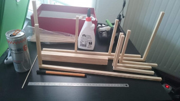

    So, jetzt sind fast 10 Tage rum seit meiner Vorstellung und dem Beginn des ersten Treckerschuppens. Wie weit ich bin? Immer noch am Anfang
    Hatte mir Siku-Olafs Treckerschuppen als grobes Vorbild genommen und wollte mit dem Ständerwerk anfangen, also 10x10 Kiefernleisten im Baumarkt geholt und fleißig mit der Puk Säge drauf losgeeiert. Nix wurde gerade, war ja klar. Egal, noch etwas rumgeschliffen und es ging halbwegs. Nachdem die ersten Leisten fertig waren gings ans Leimen. Leim drauf, ein paar Minuten andrücken, ist ja Express, und weglegen. Nächsten Tag hab ich die Leisten nur Böse ansehen müssen und sie klappten sauber an der Leimung auseinander.
    Ok, dachte ich, liegt halt an den krummen Säg-schleifstellen vom Handwerkzeug. Da noch mehr folgen soll mal eben die kleine Proxxon Kreissäge KS230 bestellt, alles nachbearbeitet, noch vernunftige Spannzwingen und Winkelspanner gekauft und wieder ran ans leimen. Diesmal mit super eben Leimflächen und richtigem Spannwerkzeug. Ein paar Stunden später das gleiche Ergebniss, sauberer Bruch an der Leimstelle, als wenn das einzige was die beiden Leisten zusammenhielt die rausgequillten Leimtropfen waren. Da hält nix.
    Hab jetzt echt alles probiert, anrauhen, viel Druck, wenig Druck, neuer Leim weil der andere schon etwas älter war, nach 20 Minuten probiert obs hält und auch mal 24 Stunden gewartet. Das Ergebniss ist immer das gleiche. So langsam hab ich kein Bock mehr.
    Wo liegt das Geheimniss?? Holzleim sollte doch eigentlich super einfach sein. Hab früher viel mit MDF Platten gemacht, da brach eher das Holz als die Leimstelle. Hab jetzt schon um die 150 für Material und Werkzeug ausgegeben und null Ergebniss. Wie leimt ihr die Leisten und womit? Liegts am Ponal Express? Liegts an den Kiefernleisten? Bin ich zu Blöd? Eigentlich bin ich Handwerklich in allen Bereichen die ich bis jetzt angegangen bin nicht der schlechteste, aber die kleine Holzhütte lässt mich echt verzweifeln. Wenn das so weitergeht hol ich mir noch nen Wohnzimmerschweißgerät und Brat das Dingen aus Ministahlträgern zusammen, sieht dann zwar sch.... aus, aber hält.
