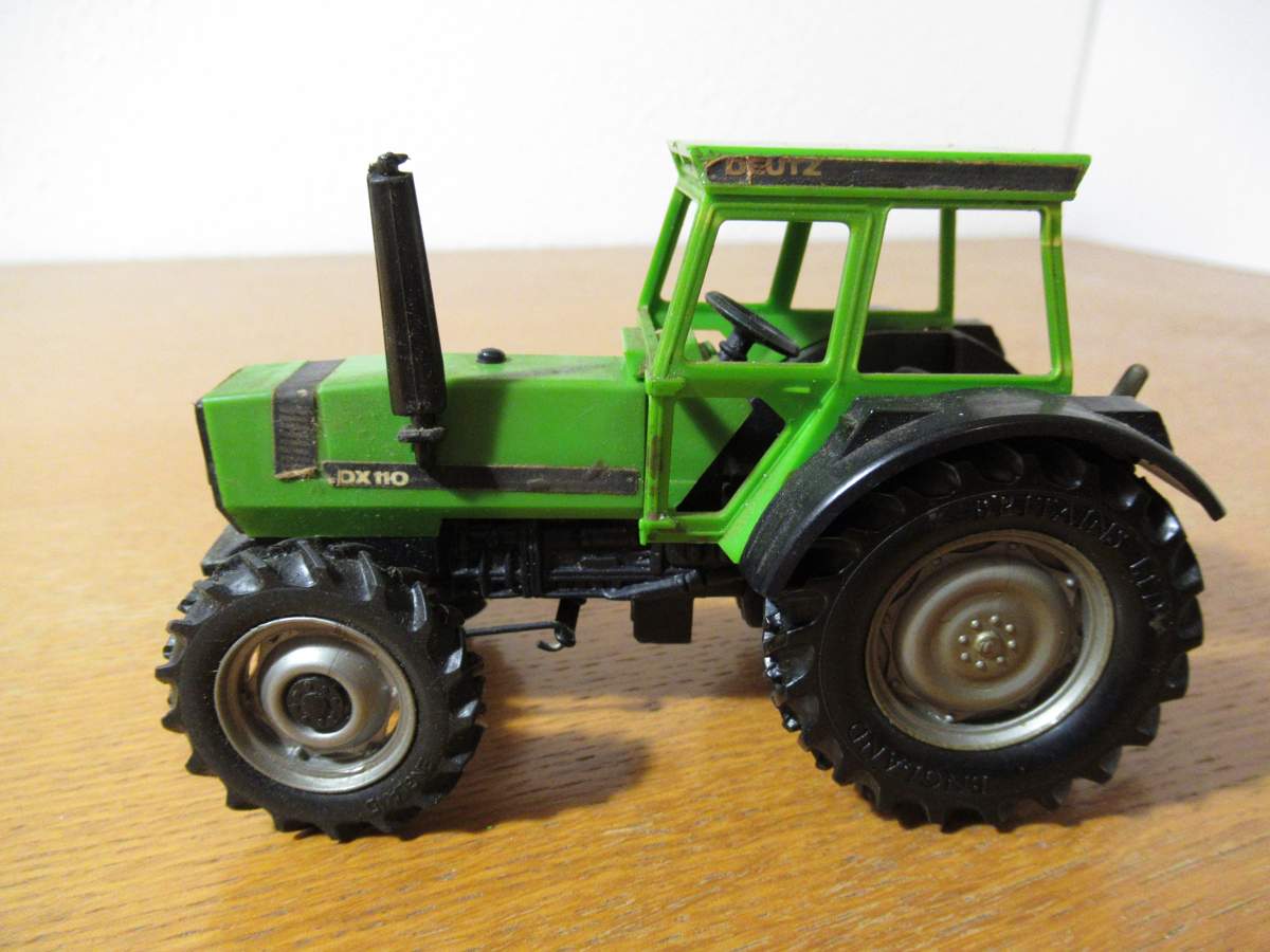

    Deutz DX 110, 102 PS
    Original Britains

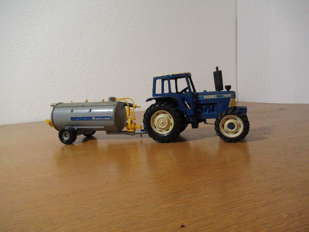

    Ford 7610 mit Alfa Laval
    Der Ford war ursprünglich ein Britains 5610, Kabine und Auspuff wurden nachgefertigt
    Das Fass ist original von Britains

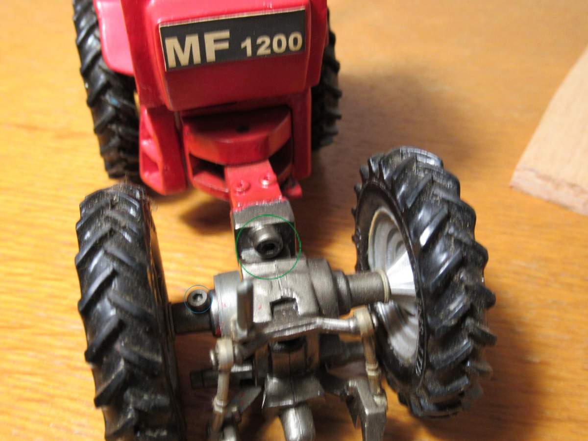

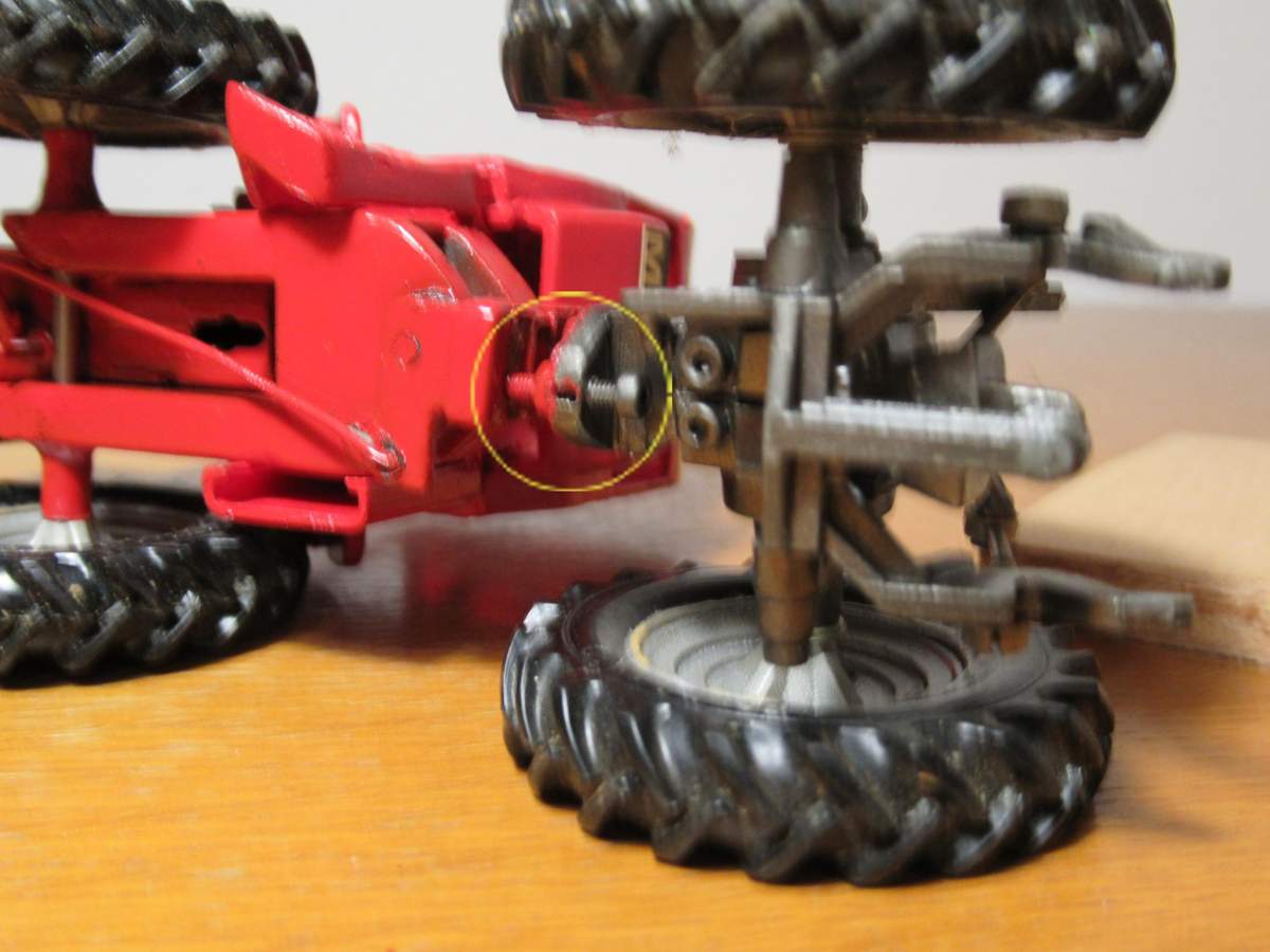

    Der Hinterwagen kann natürlich pendeln
    So ist das gemacht

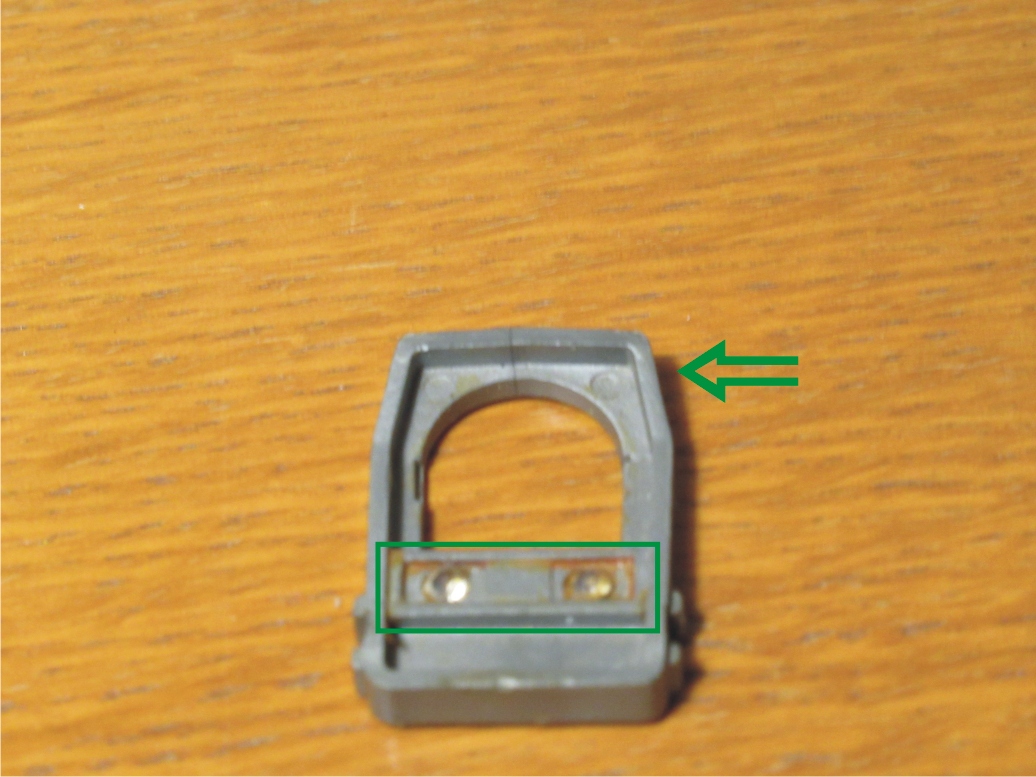

    Die Verschränkung des Hinterwagens geschieht über die grün gekennzeichnete Schraube indem diese nicht fest im Vorderwagen verschraubt ist sondern sich im Gewinde drehen kann. Mit Hilfe der gelb gekennzeichneten Schraube kann das so unweigerlich entstehende Spiel eingestellt werden. Die blaue Schraube im linken Bild sorgt dafür dass der Hydraulikhebel an seinem Platz bleibt.

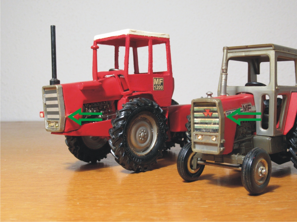

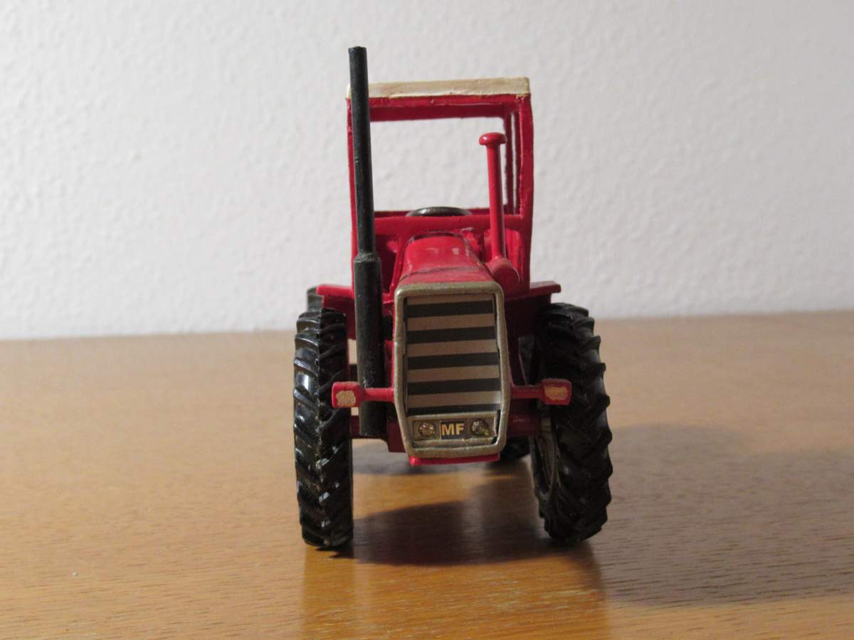

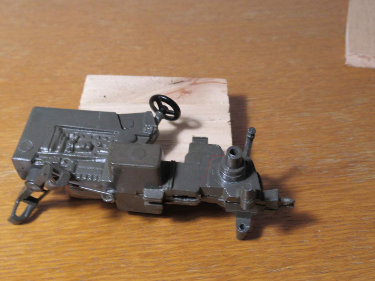

    Basis war ein Britains MF 595, die Teile hier sind aus meinem Lager und natürlich nicht die die vor über 15 Jahren verbaut wurden.

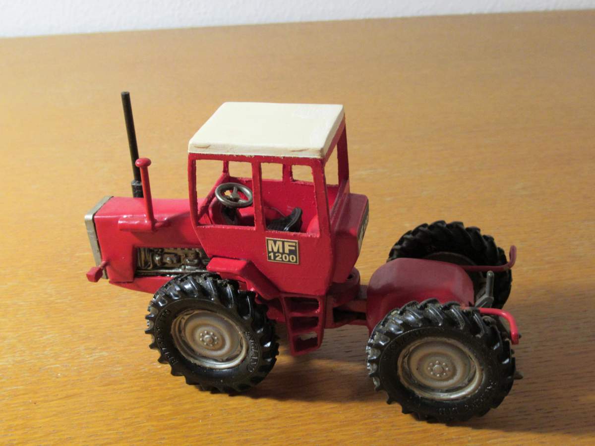

    Der Rumpf des MF 595 wurde an der roten Linie in zwei Teile gesägt, aus dem hinteren Teil entstand der Hinterwagen, der Rest ist vorne.
    Der Knick in der Haube (Pfeil beim 595) wanderte nach unten (Pfeil beim 1200).
    Der Lampenbereich (Viereck) wurde herausgeschnitten und dann der anderen Seite (Pfeil) eingesetzt, die Maske dann so montiert dass die Lampen unten sind.

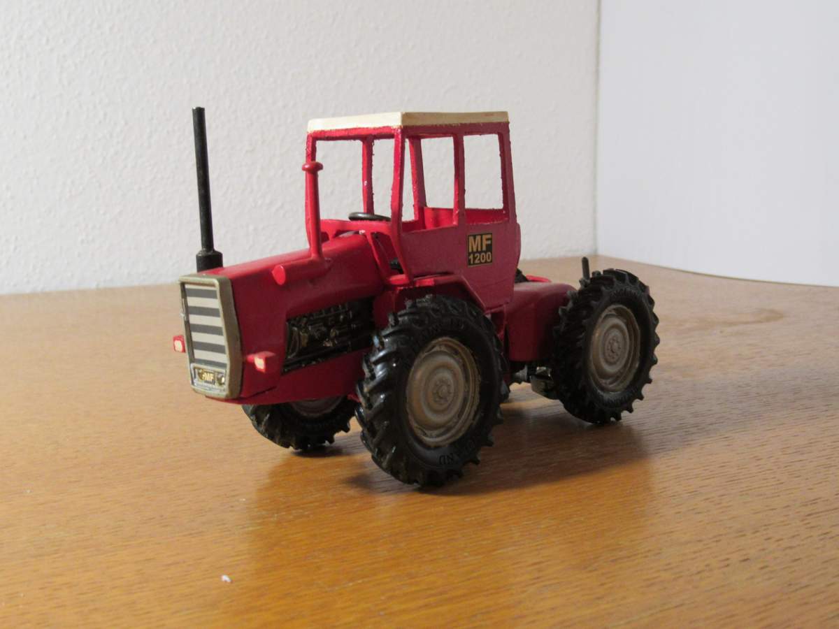

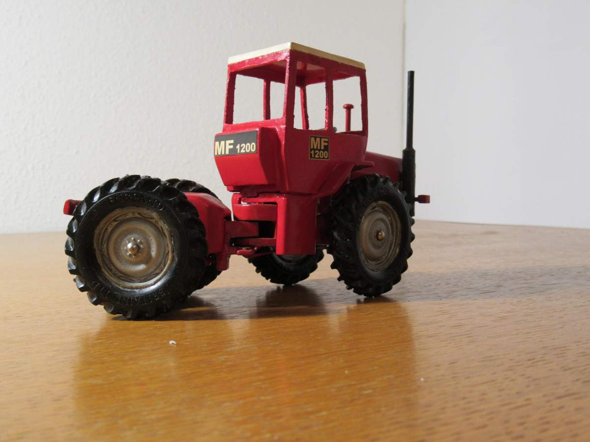

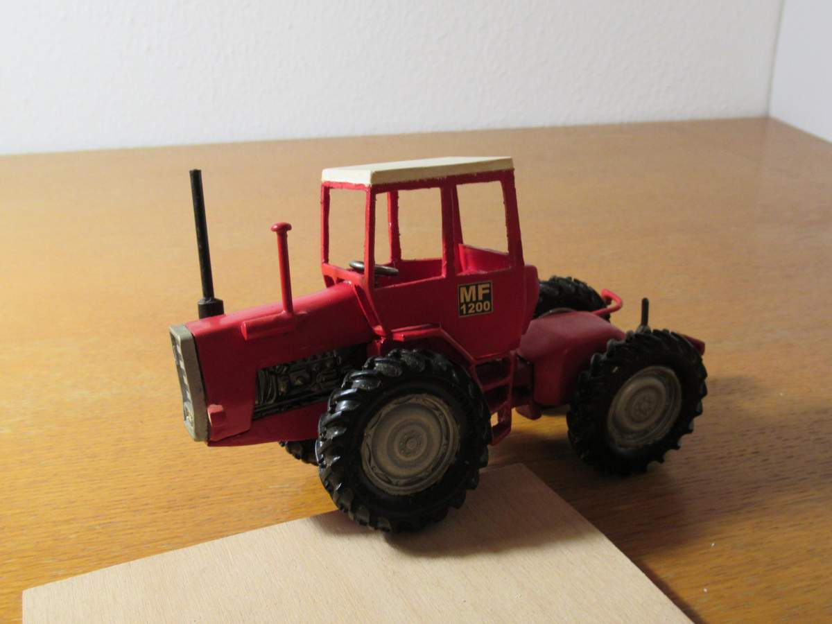

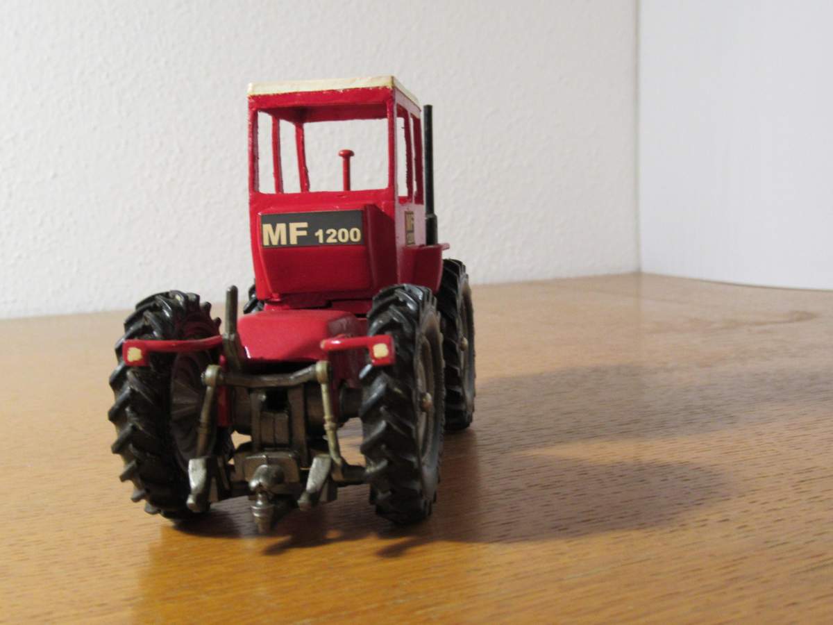

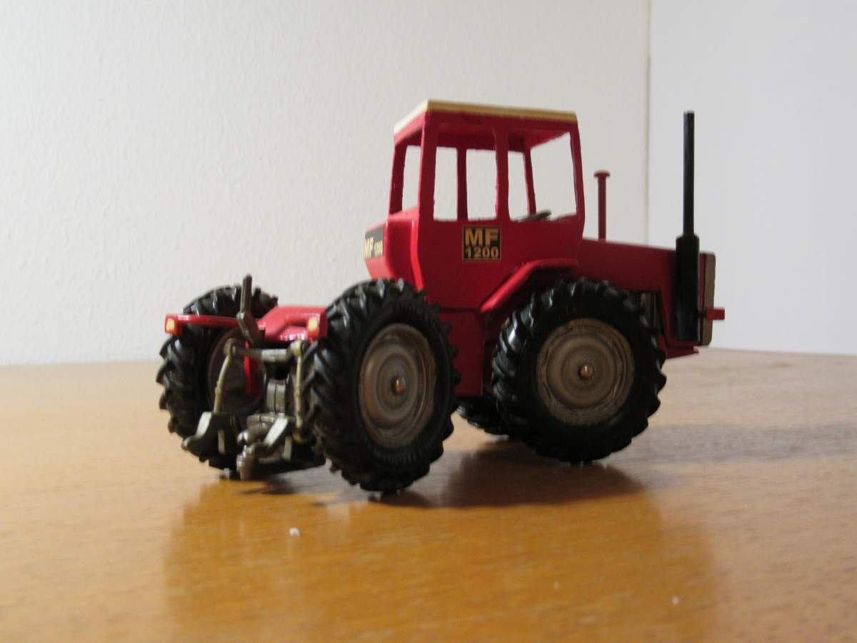

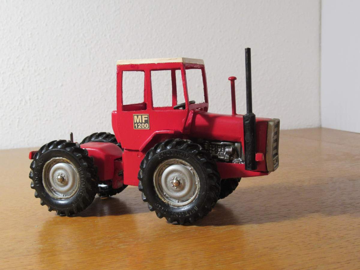

    heute stelle ich Euch den Schlepper meines Avatarbildes vor, den MF 1200.
    Es handelt sich dabei um einen meiner ersten Eigenbauten bei denen mehr gemacht wurde wie ein bischen Kosmetik (Frontgrill und Kotflügel ändern).
    Er entstand etwa 2005.

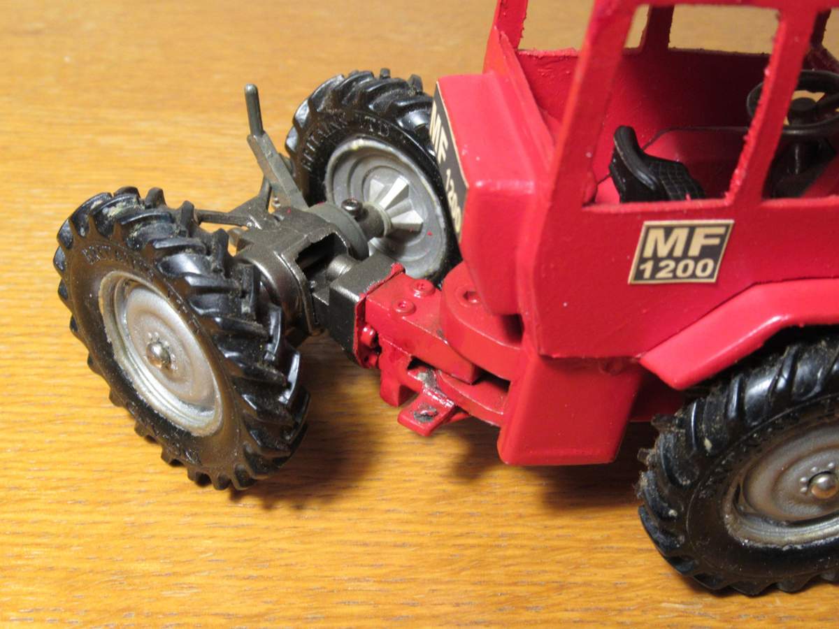

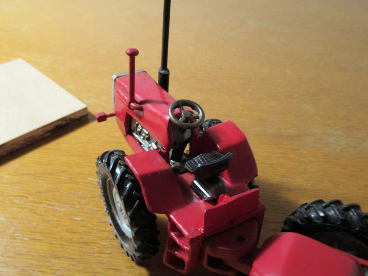

    Lenkung funktioniert natürlich
    übers Lenkrad, sieht man am besten von unten

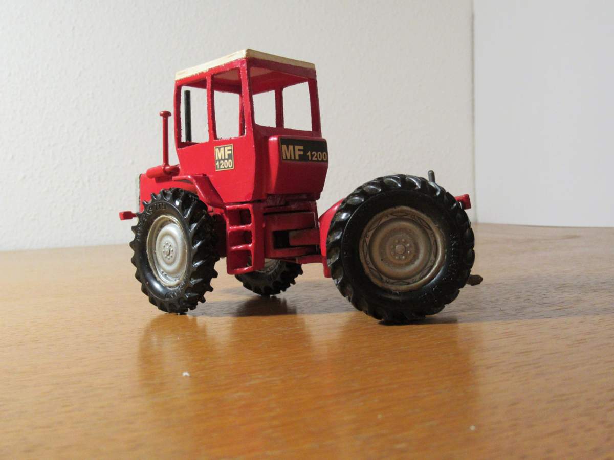

    Die Kabine ist natürlich wie bei allen Britains Modellen abnehmbar
    Das Knickgelenck wurde aus Alu 6x20 und 2x20 gefertigt

    Schneidwerksbefestigung, die federbelasteten Bolzen (Schraube mit Kugelschreiberfedern) können soweit herausgezogen werden dass sie über die Ausnahme gehen und rasten dann in die beiden Bohrungen vorne (vorheriges Bild)

    • MF 168, aus Britains Ford 5000 mit "Gesicht" vom MF 135

    • MF 1200, Eigenbau auf Basis Britains MF 595
