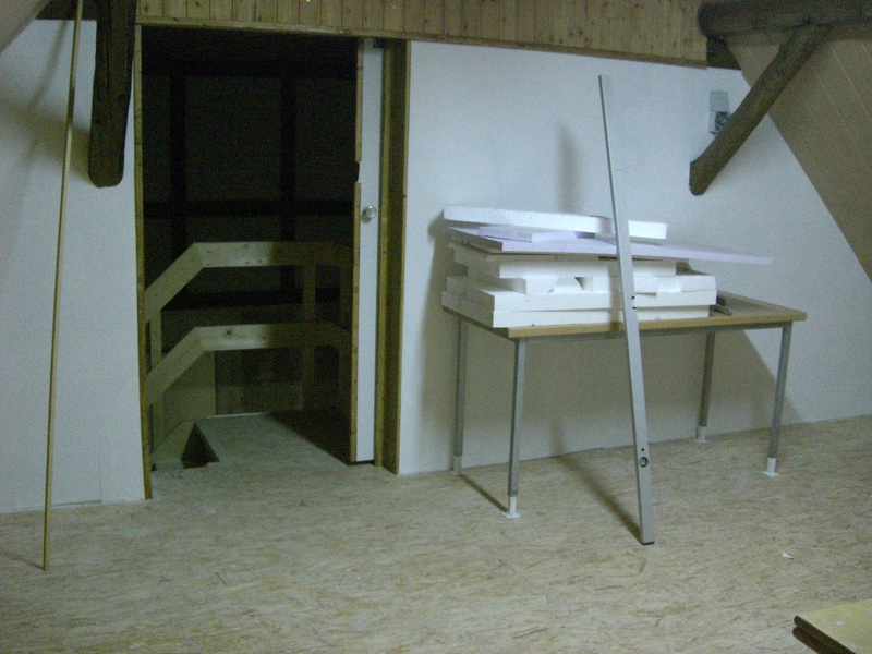

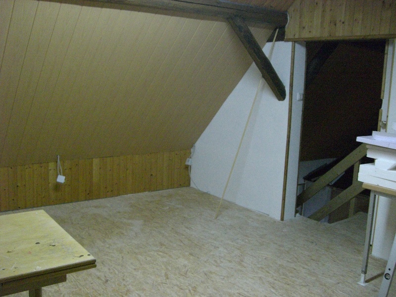

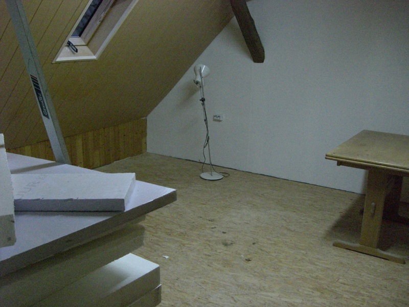

nachdem in den Letzten Jahren die Sanierung und der gleichzeitige Umbau unserer Scheune vorangeschritten ist und aus den ehemaliegen Kuh- und Schweineställen Garagen, Werkstatt und Abstellräume wurden und aus dem Heuboden im ersten Stockwerk ein Partyraum, konnte nun auch der Ausbau des Getreidebodens unter dem Dach fertiggestellt werden, der ab jetzt als Modellraum zur Verfügung steht.
Da ich zum Jahreswechsel ein paar Tage Urlaub habe, konnte nun auch endlich der Bau eines Dioramas beginnen...

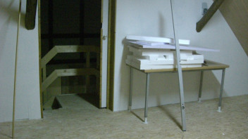

Auf den Folgenden Bildern zunächst der Raum:

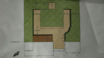

...dann der Plan....

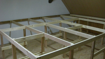

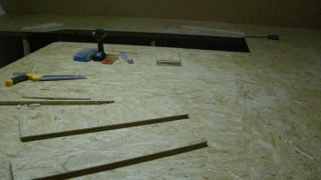

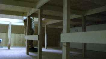

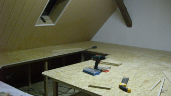

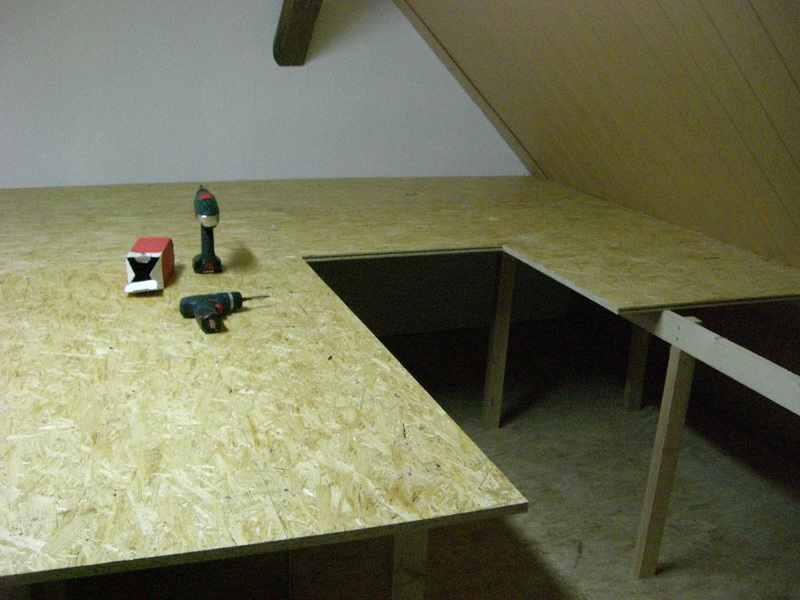

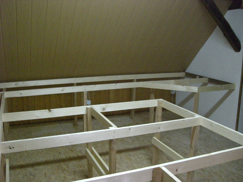

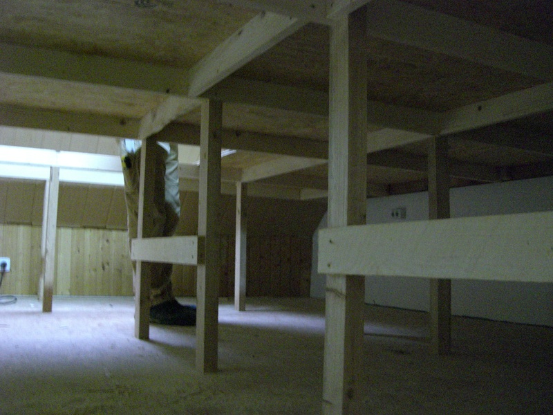

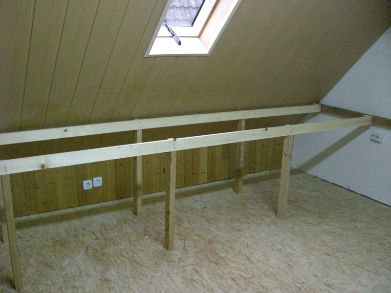

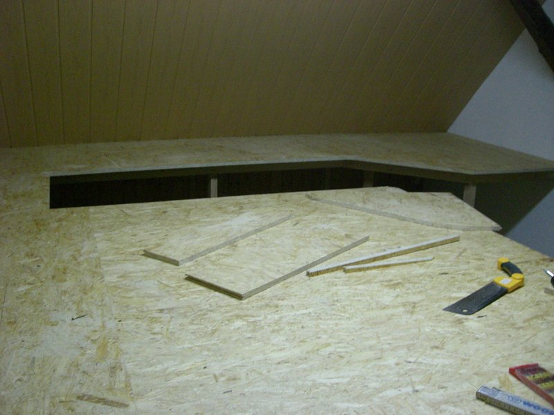

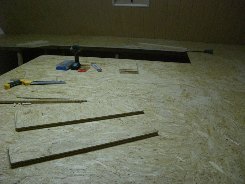

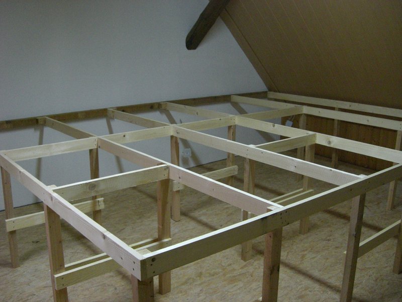

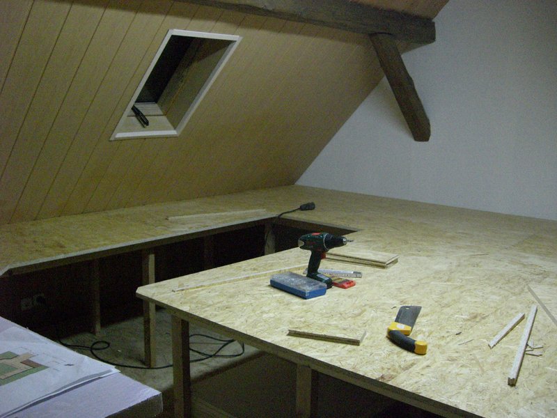

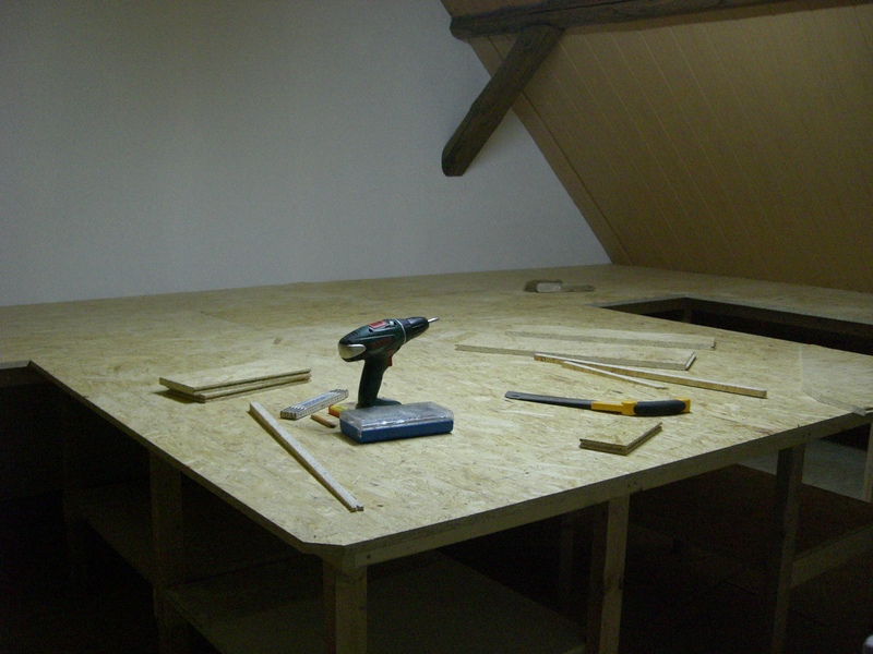

...und Fotos vom Bau der Unterkonstruktion und der Grundplatte:
Auf dem Entwurf waren es ca. 14,5 m² Diofläche. Ist jetzt allerdings etwas mehr geworden, da aufgrund des Plattenmaßes einige Maße verändert wurden zugunsten von weniger Arbeit und Weniger Verschnitt.
Bilanz bisher:
30 m Dachlatten als Stützen bzw Auflage an der Wand
45 m Sparschalung zur Rahmenkonstruktion
ca. 15 m² OSB Platten
8 Std Arbeitszeit zu zweit.
