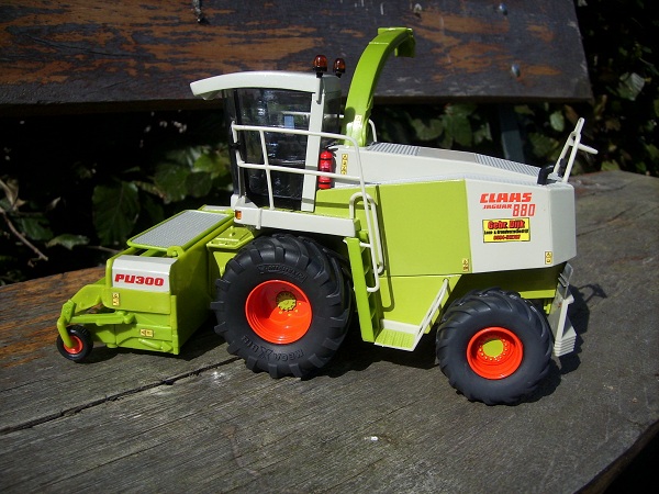

Da kann ich mich den anderen nur anschließen, der Jaguar sieht echt gut aus

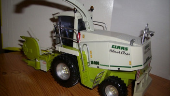

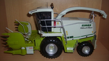

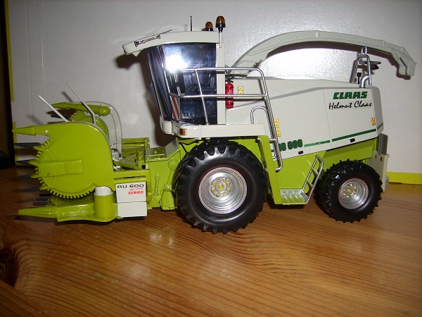

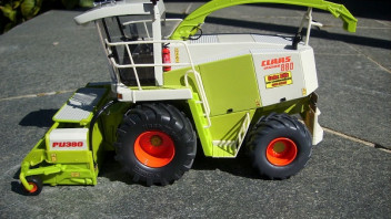

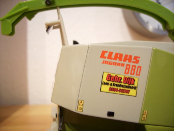

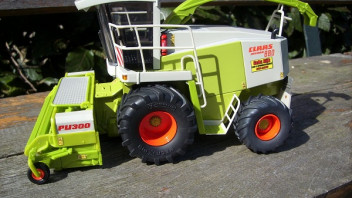

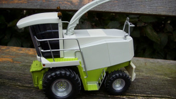

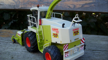

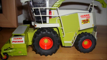

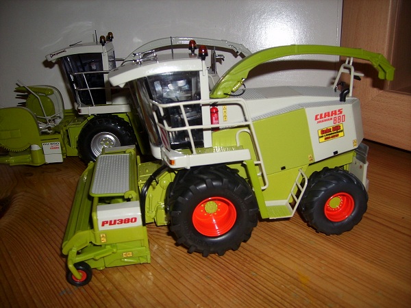

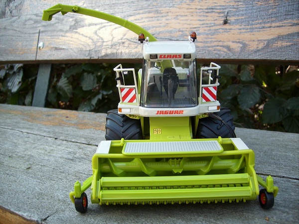

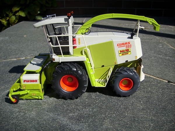

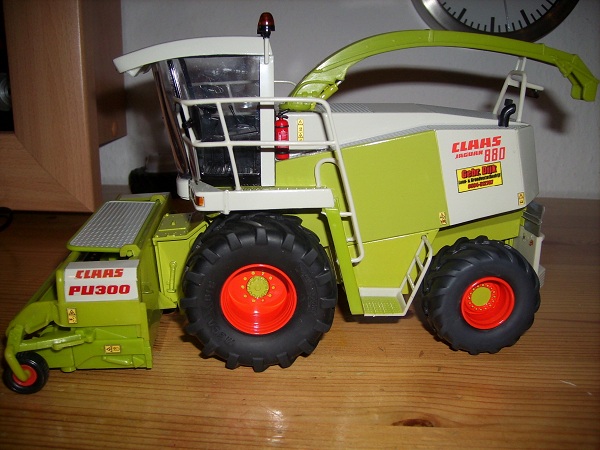

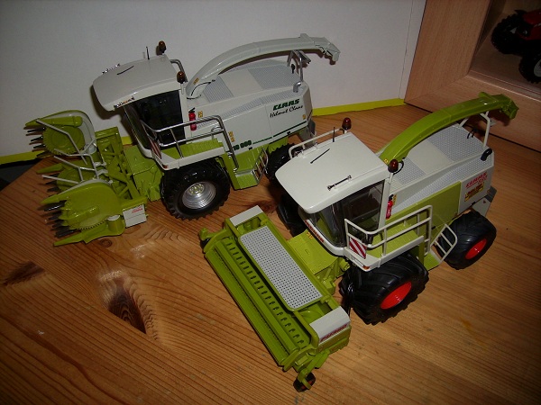

Hallo zusammen.
Habe mir das nächste Projekt vorgenommen. Aus einem "normalen"Jaguar 880 von Norscot soll der "10 000 er Jaguar" werden. Hat einer von euch Erfahrungen mit dem auseinanderbauen des Häckslers? Die Seitenklappen, die jetzt grün sind müssen ja auch in weiss lackiert werden...außerdem die hinteren weissen Klappen, da die roten Claas Aufkleber abgeschliffen werden müssen. Weiss jemand, was dass für ein Farbton ist? Der Ton am Norscot 880 sieht nicht weiss, sondern eher dunkler aus...!!!
Ich würde fast sagen, dass ich alles abklebe, die Reifen und den Auswurfkrümmer demontiere und dann die Seiten- und Heckklappe in weiss lackiere???!!!

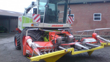

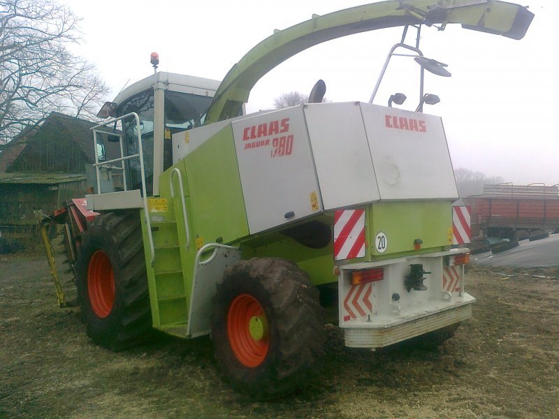

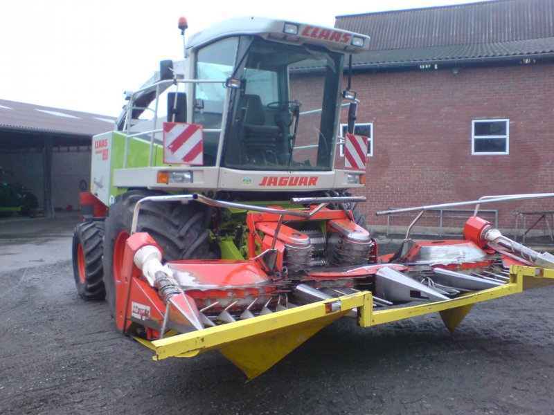

Hier mal ein paar Bilder vom Vorbild:

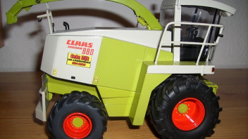

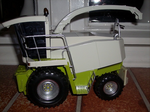

Zerlegen

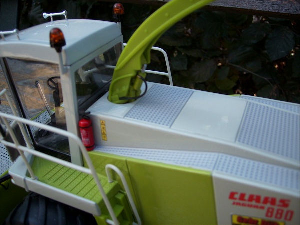

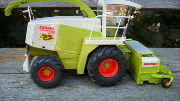

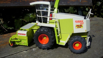

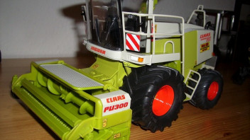

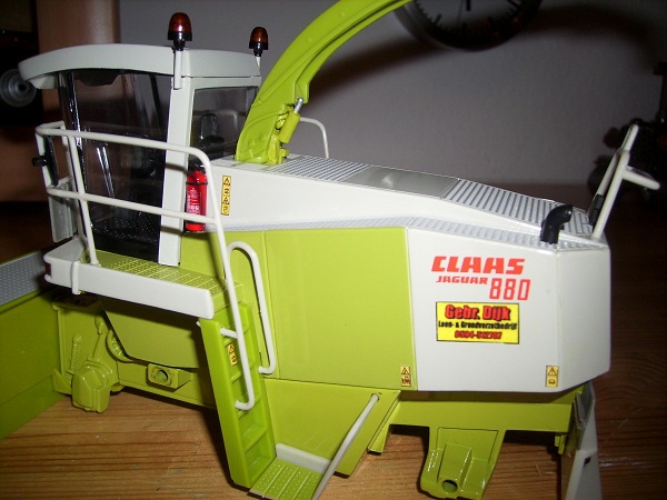

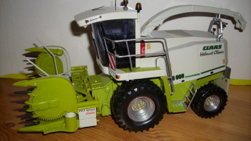

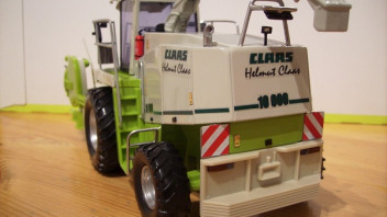

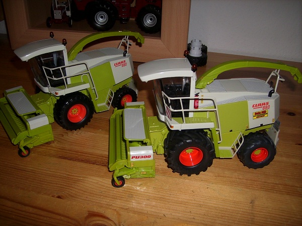

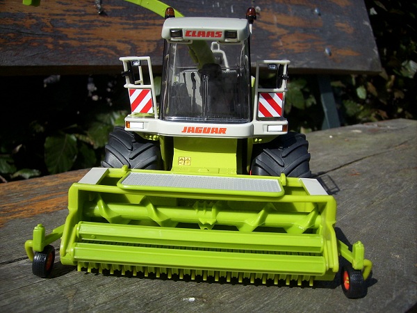

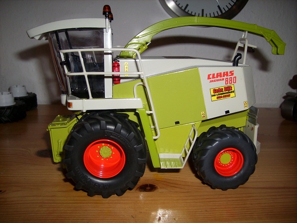

Hallo Martin,
der Jaguar lässt sich sehr einfach zerlegen, unten die 2 Schrauben raus bißchen Vorsicht kommt vor das der
Aufstieg am Unterteil klebt. Ich habe den selben Umbau auch schon gemacht. habe nur den Rüssel lackiert
die grünen Seitenteile und die Beschriftung habe ich einfach mit Nitroverdünnung auf einem Lappen vorsichtig ab gewischt.

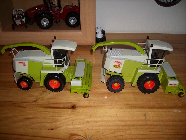

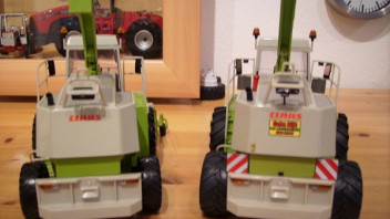

Da drunter ist alles hellgrau lackiert, die Farbe heißt Claas hellgrau früher auch Ford grau Ral LM 0243. -

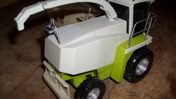

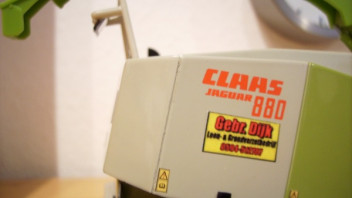

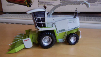

Hallo Hauke.
Na der sieht ja spitze aus.
Na dann werde ich das mal probieren, wenn der 880 eintrifft. Ist das grau unter dem grün denn dann matt oder glänzt das trotzdem? Hast du die rote Beschriftung auch mit Nitro abbekommen?

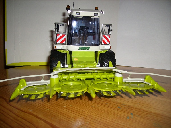

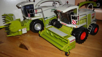

Das Gebiss sieht super aus...das ist von Bramo, oder ?

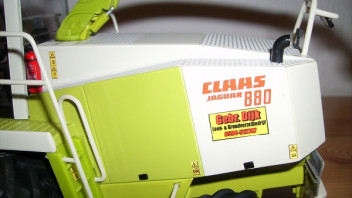

Woher hast du die Aufkleber??? Ich hab meine bei Henry Selten bestellt. Aber die sahen jetzt auf dem Bild nich so topp aus, wie beim original oder bei dir...aber vielleicht täuscht das auch auf dem Bild (s.u.):

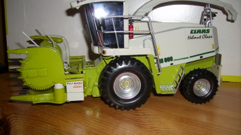

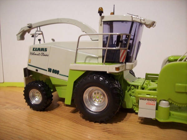

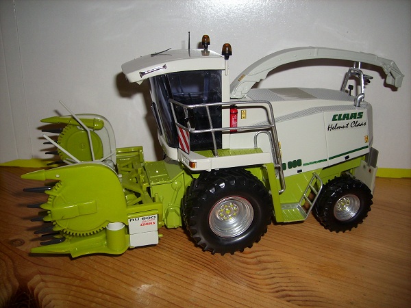

Werde ihm vorne noch die Ropa Schluppen mit Henrys Aluminiumfelgen verpassen.
Der Originale hatte damals auch vorne tierisch breite Reifen und hinten ganz schmale.
Siehe hier im Video bei 3:21 min und 4:09 min gut zu erkennen:

Das Saatengrün ist glänzend geblieben, die rote Beschriftung geht gut mit Nitro ab, aber sehr vorsichtig und mit einem weichen Lappen der
Fusselfrei ist. kannst es ja an der Unterseite vom Fahrgestell testen.
Meine Beschriftung habe ich selbst gemacht, aus Prospekten kopiert und dann aus gedruckt.
Das Gebiss ist von Bramo. -

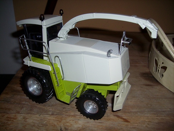

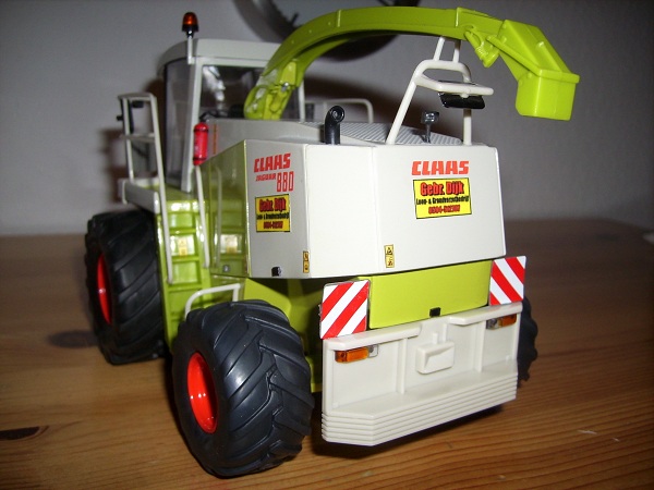

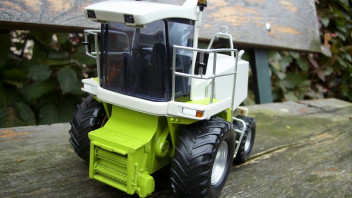

Hallo..

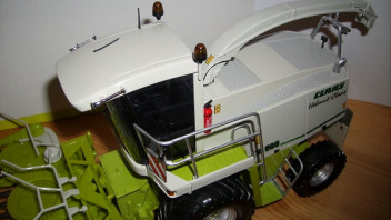

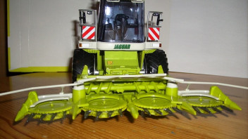

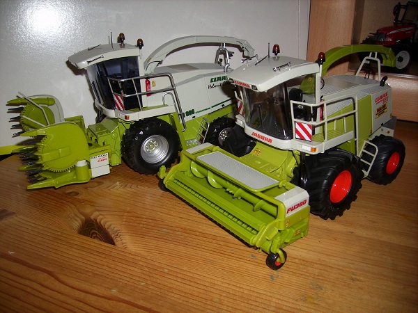

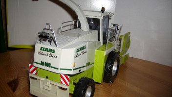

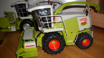

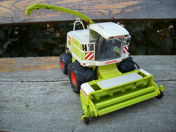

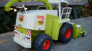

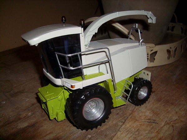

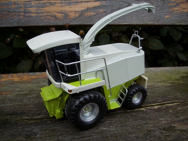

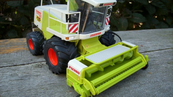

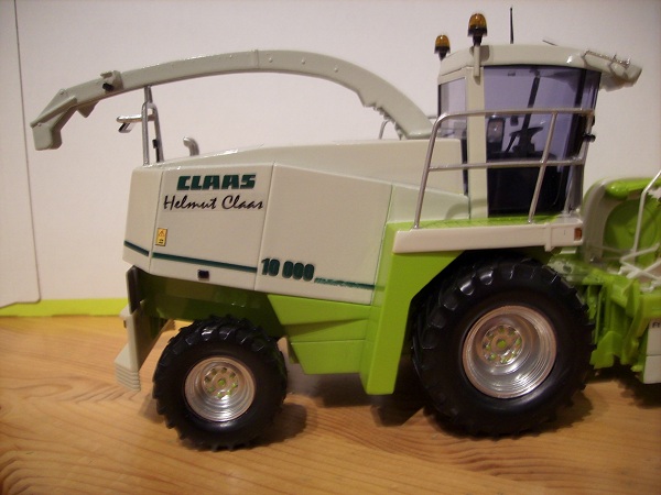

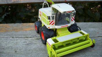

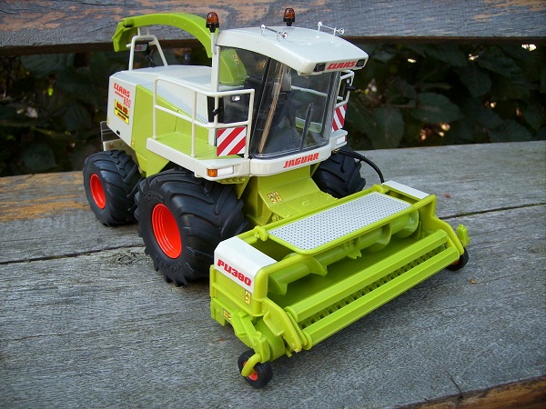

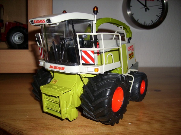

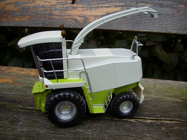

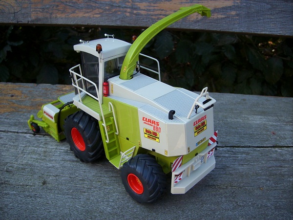

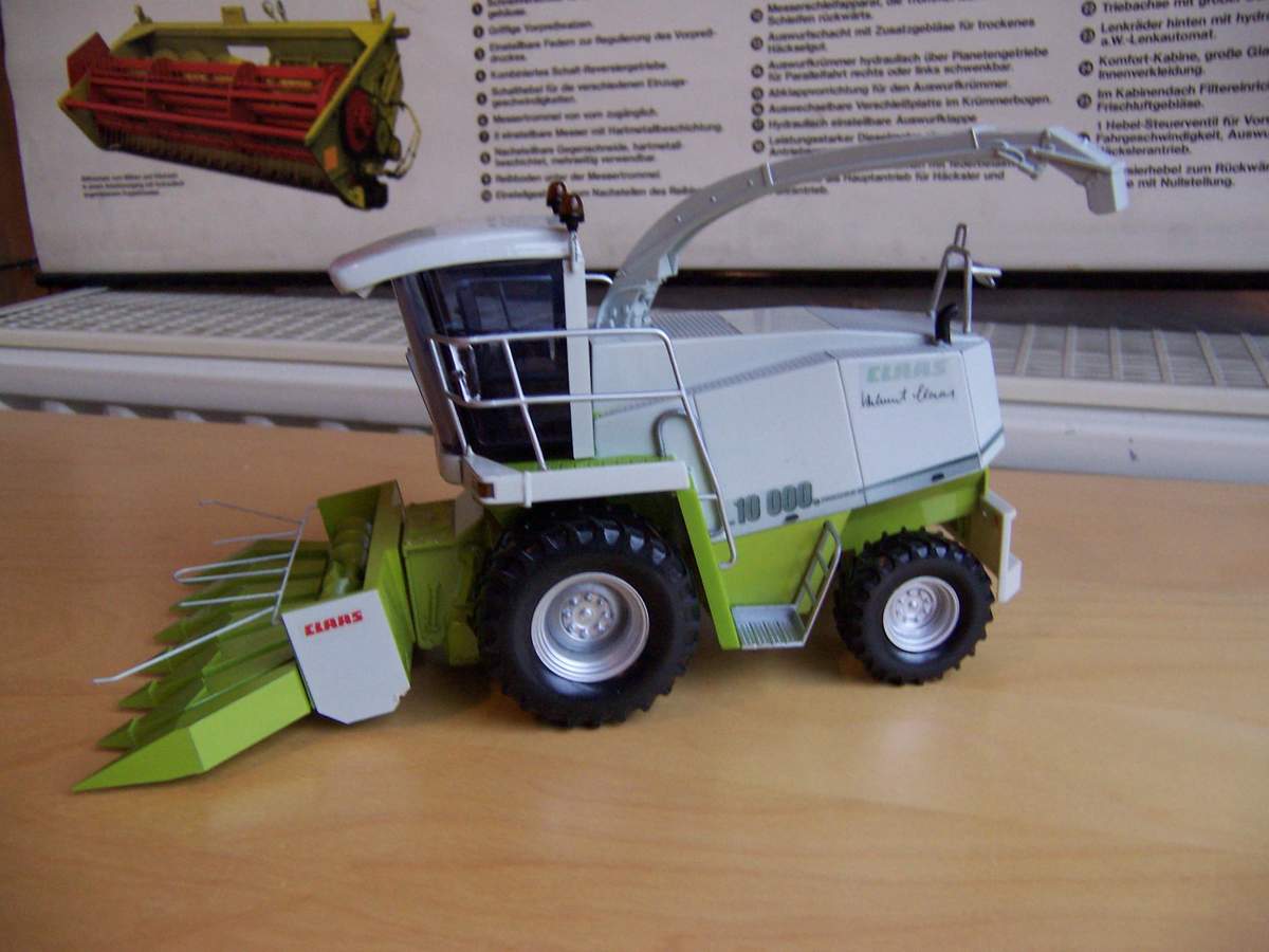

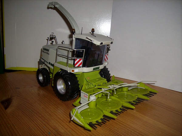

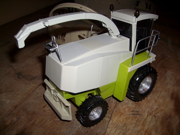

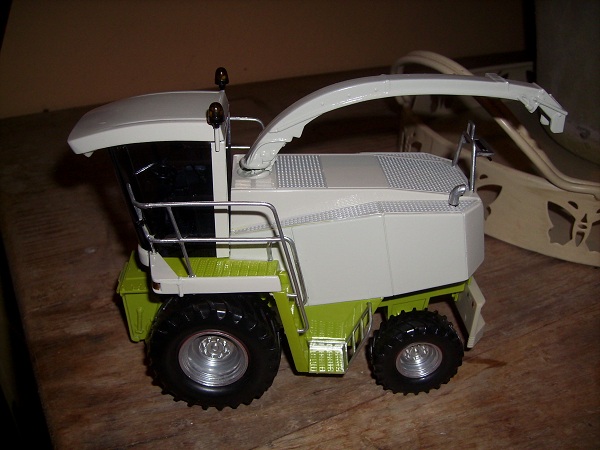

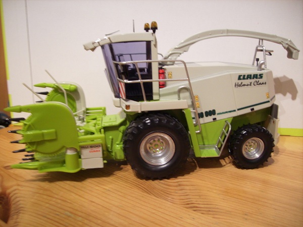

...so, der Lack auf den Seitenklappen ist drauf. Habe erst probiert, den grünen Lack der beiden Seitenklappen mit Nitro abzuwaschen. Mit einem Lappen ging das auch, aber die Metalloberfläche gefiel mir nicht vom Bild her. Habe dann kurzerhand entschlossen, die Klappen in original Claas Farbe nochmal hellgrau zu spritzen. Die Farbe passt auf jeden Fall super zum Lack von Norscot. Hoffe, dass morgen die Aufkleber kommen. Habe noch die Geländer und das Gestell für den Auswurfkrümmer silber gemacht. Der Auswurfkrümmer wurde auch weiss lackiert. Die Felgen gefallen mir noch nicht richtig, werde wohl die Reifen nochmal abmachen.
Hier mal ein paar Bilder:
Gruß Martin
Na das sieht doch schon echt gut aus.

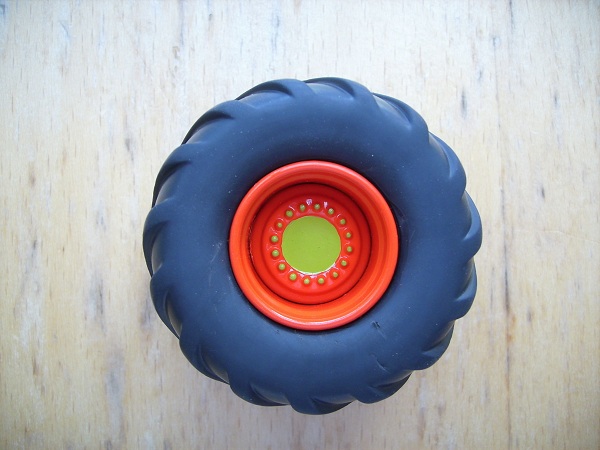

Aber willst du die Felgen nicht lieber nochmal lacken??
Da sieht man noch ganz schön viel rot. -

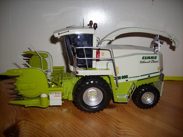

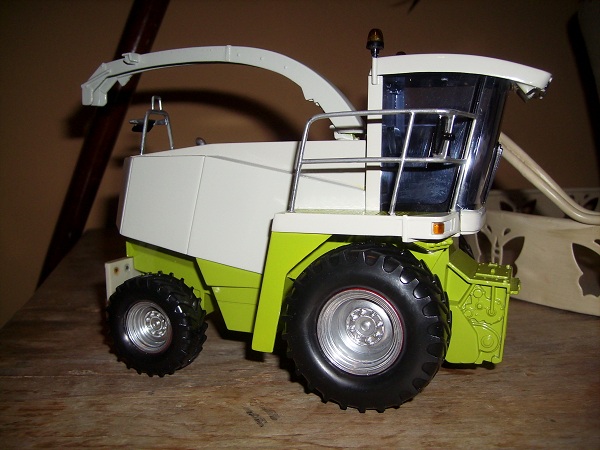

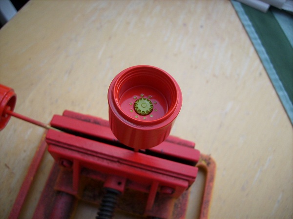

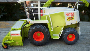

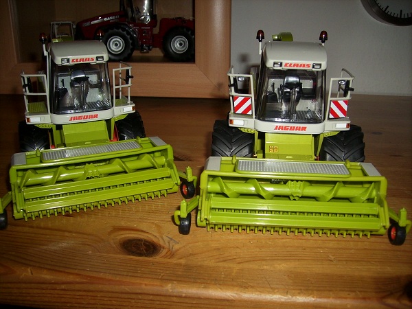

Hi Thorsten,

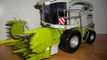

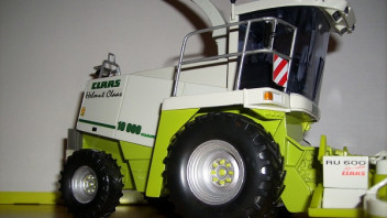

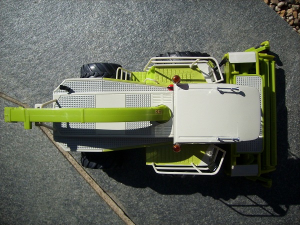

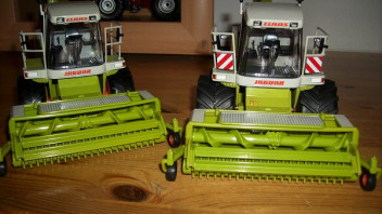

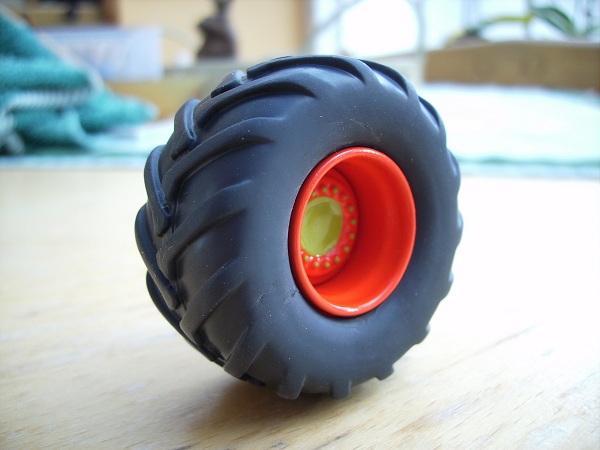

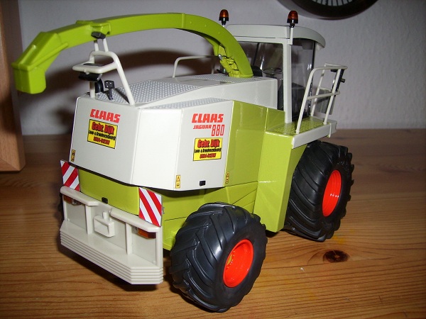

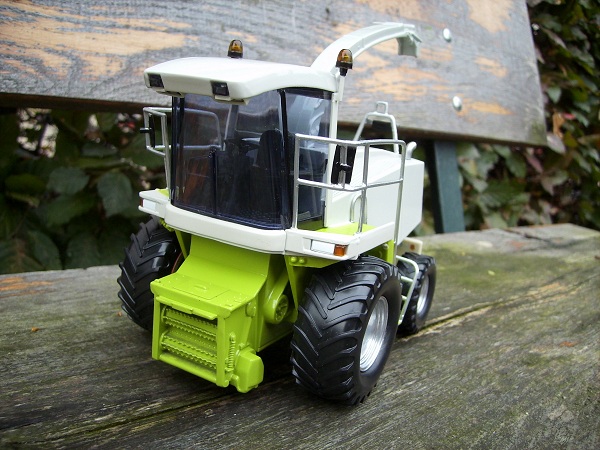

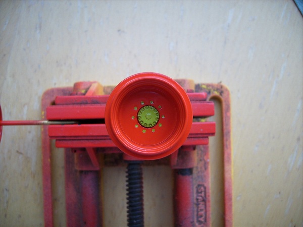

ja, das sieht man durch den Blitz so extrem an den Kanten. Habe die Reifenmäntel absolut nicht abbekommen. Die waren wie draufgeklebt. Mal sehen, ob ich die doch noch irgendwie runter bekomme, wenn ja, werd ich sie natürlich spritzen. Wenn er so vor einem steht, sieht man es aber eigentlich garnicht. Morgen kommen die Aufkleber drauf. Hier nochmal 3 Bilder im hellen:
Martin
Bislang eine top Arbeit.
Wenn die Reifen nicht von den Felgen wollen, solltest du andere Räder verwenden, so verdirbt es das Gesamtbild.
leg mal die Räder in kochend heißes Wasser ! Ansonsten tolles Projekt

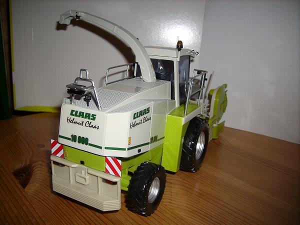

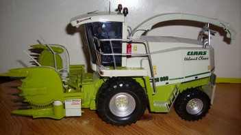

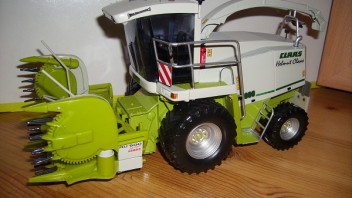

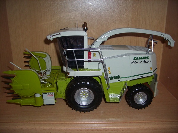

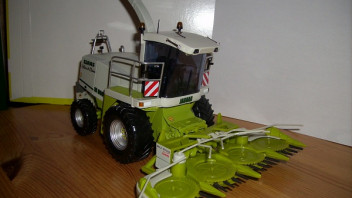

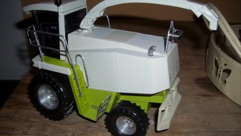

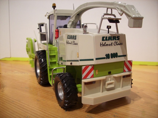

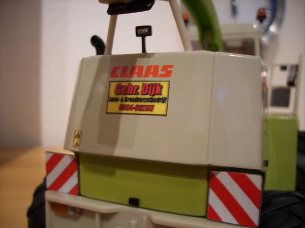

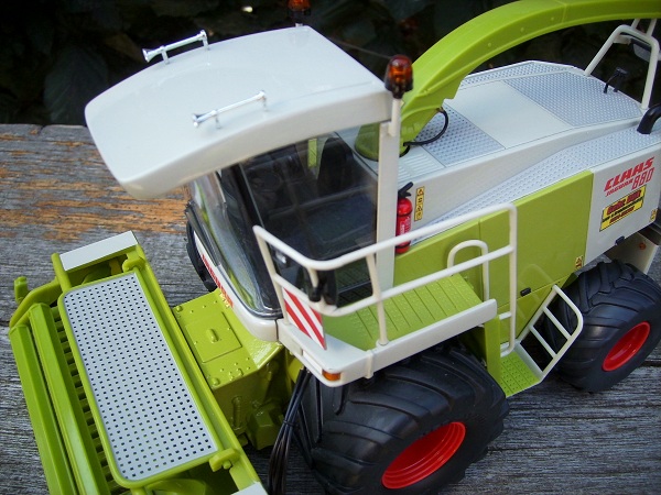

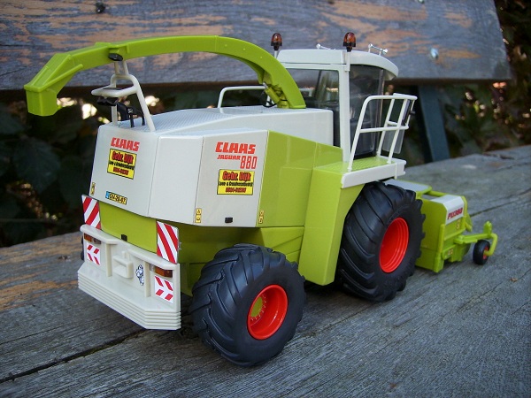

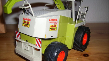

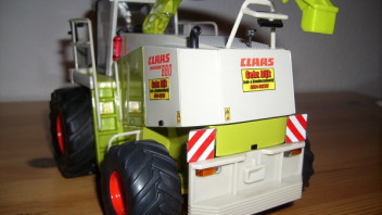

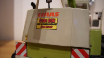

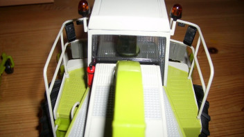

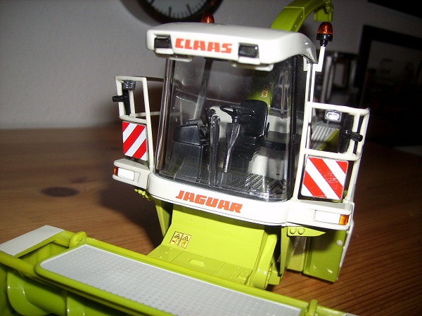

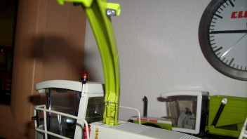

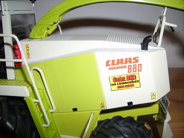

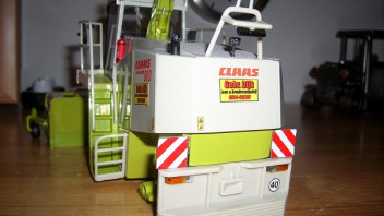

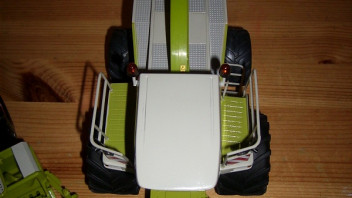

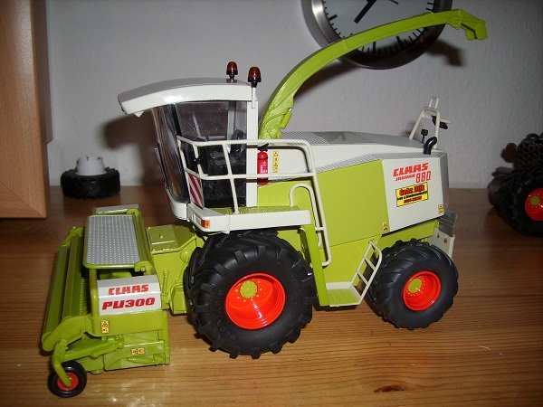

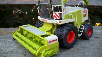

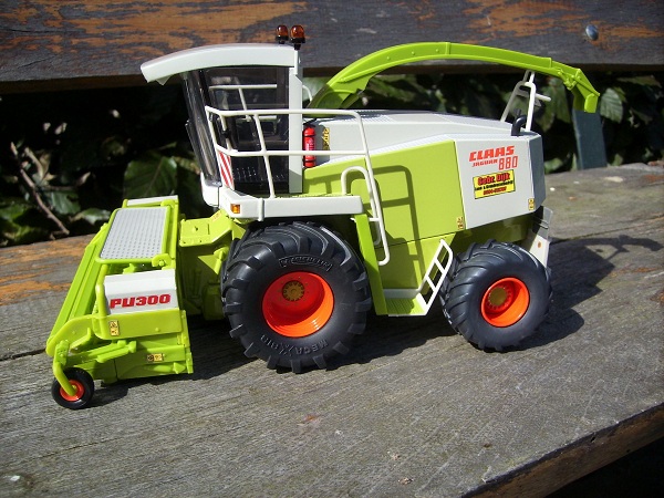

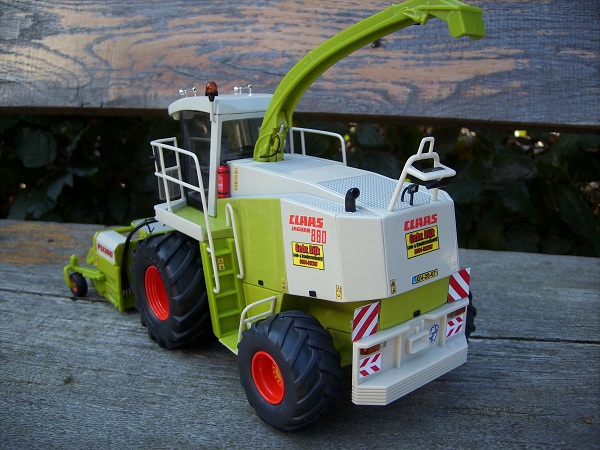

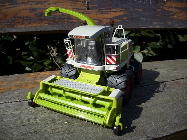

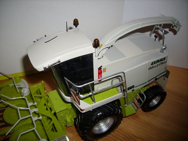

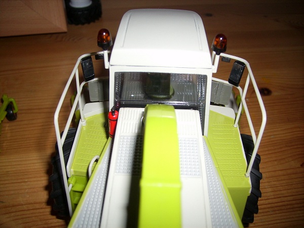

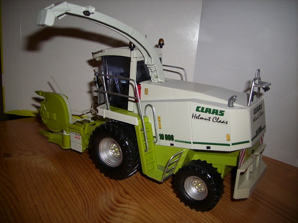

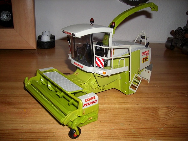

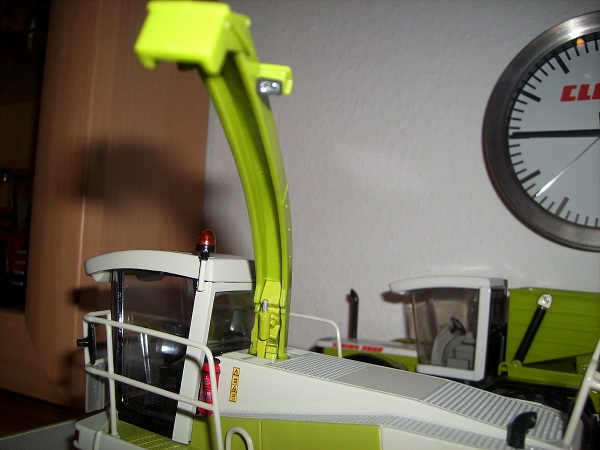

So...habe heute mal die Aufkleber und Feinheiten wie Lufthörner, Feuerlöscher, Scheinwerfer, Griffe an den Klappen, Antennen etc. angebaut. Morgen werden die Felgen noch silber lackiert, weil das rot noch durchschimmert. Ich hoffe, er gefällt euch!!!
Martin
Wenn die felgen lackiert sind dann sieht der perfekt aus;-)
Na das sieht doch schonmal richtig gut aus.
Das sieht gut aus .

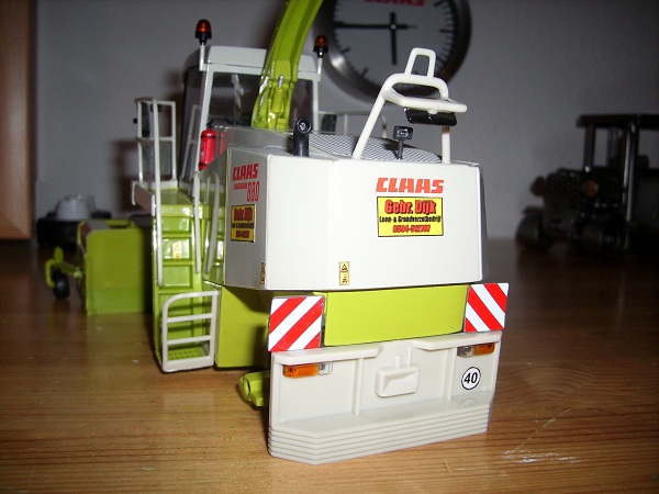

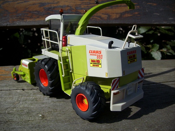

Nur am Heck, dieses PLASTIKTEIL, da muß auch noch ein bisschen Farbe dran. -
Schöner Claas-Häcksler!!! Gefällt mir sehr gut!
Einfach nur geil! hast du echt gut umgesetzt. Aber ich muss Ben zustimmen, das Plastikteil am Heck musst du nochmal lacken.
Ja Martin, sehr geil...! Aber ich muß auch sagen, ans Heck mußte nochma mit Farbe ran...
