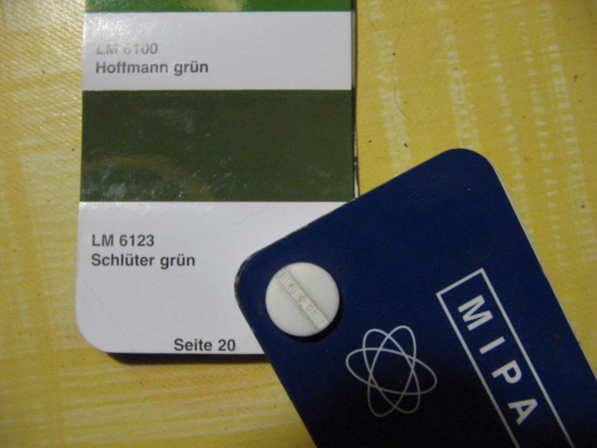

  • Schlütergrün

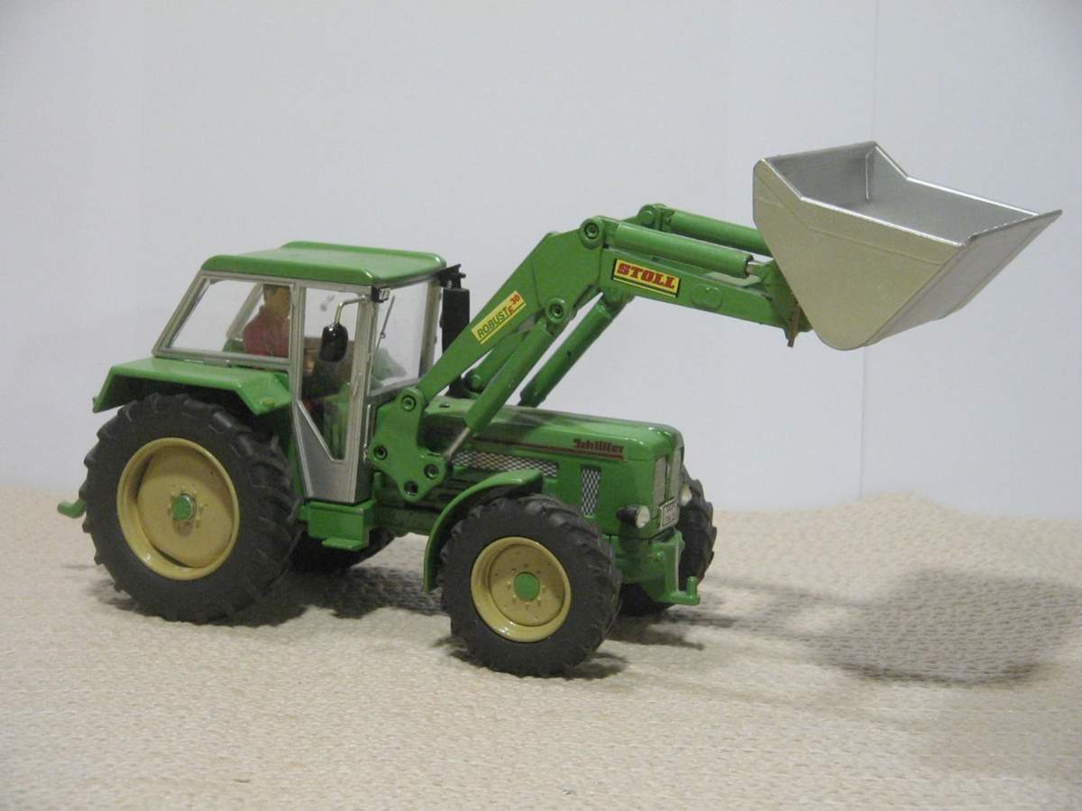

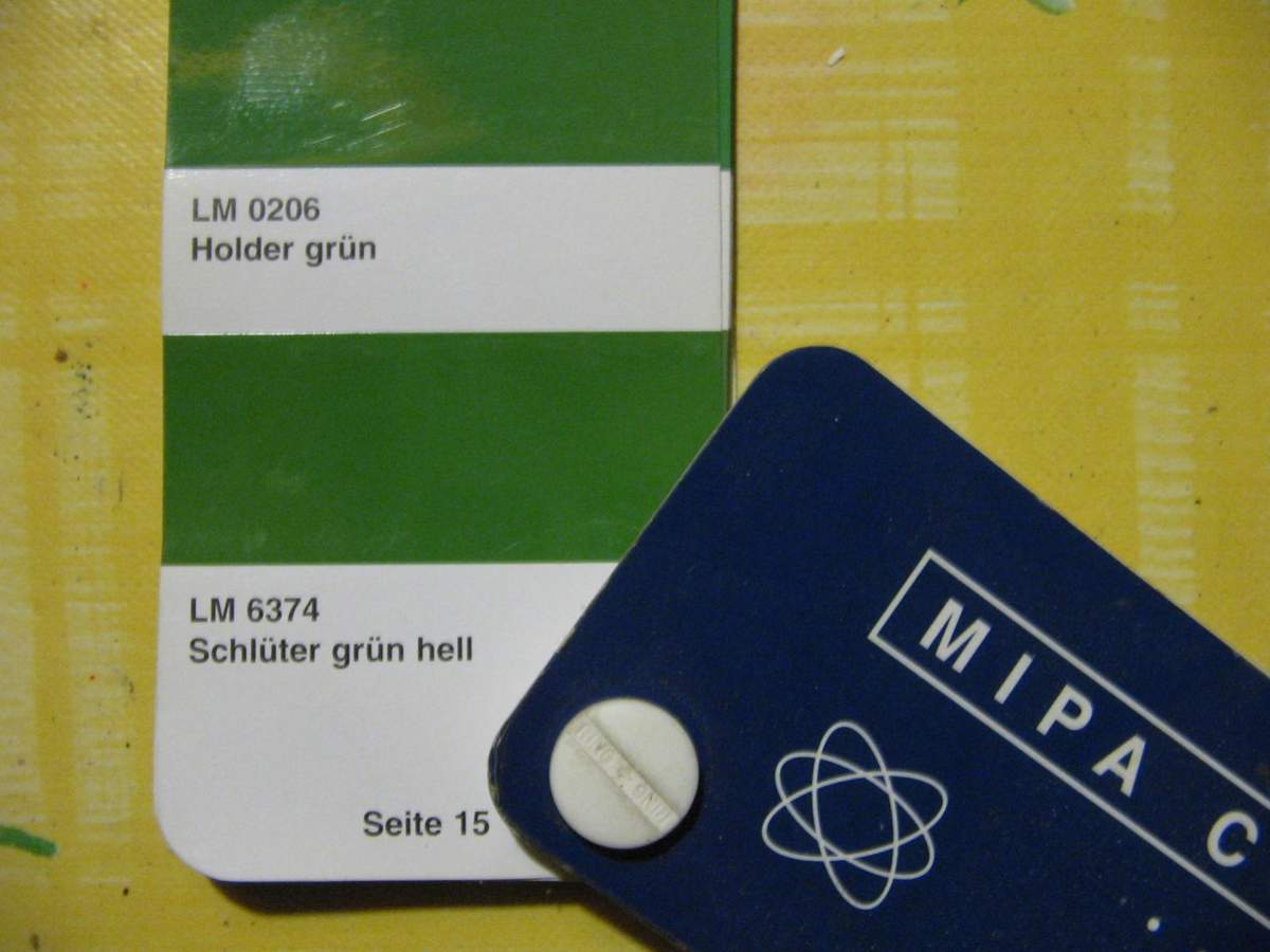

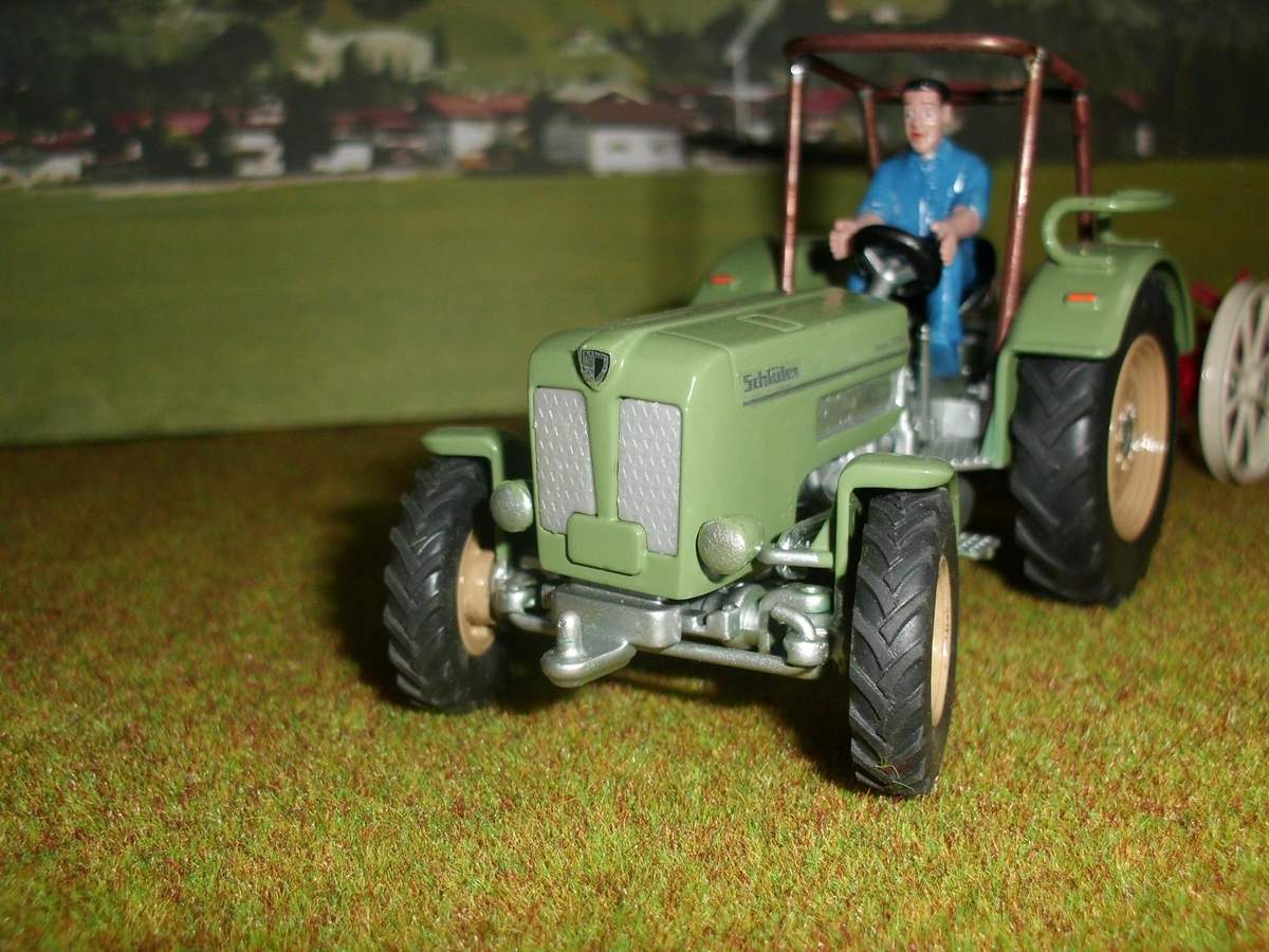

    Hallo Schlüterfreunde und Bastler! Wegen dem Schlütergrün habe ich mal in der MIPA Tabelle für LM Farben nachgeschaut. Also, RAL Töne waren nicht dabei. Habe selber schon mehrere Siku Schlüter 1250 umlackiert und LM 6374 verwendet, finde die ist richtig. Aber aufpaßen, es gibt noch ein "Altes Grün". denke das war für die älteren Schlüter, DS und S, z.B S450. Hoffe, konte etwas info einbringen. Gruß Erwin, Landau a.d. Isar

  • LM Farben

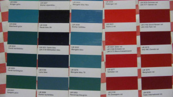

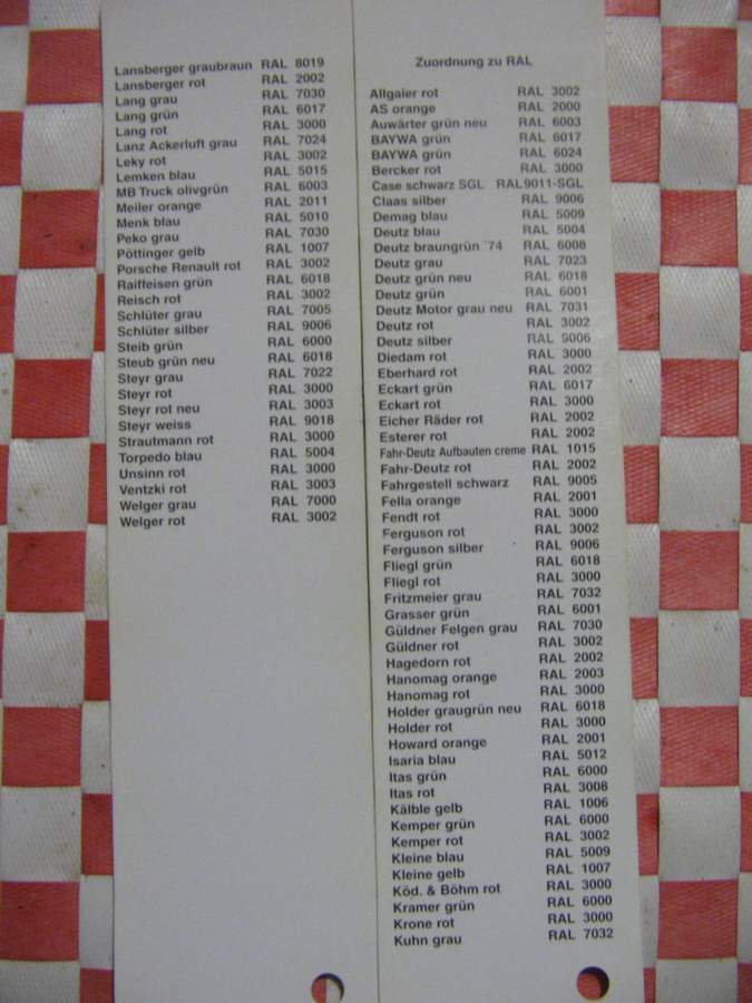

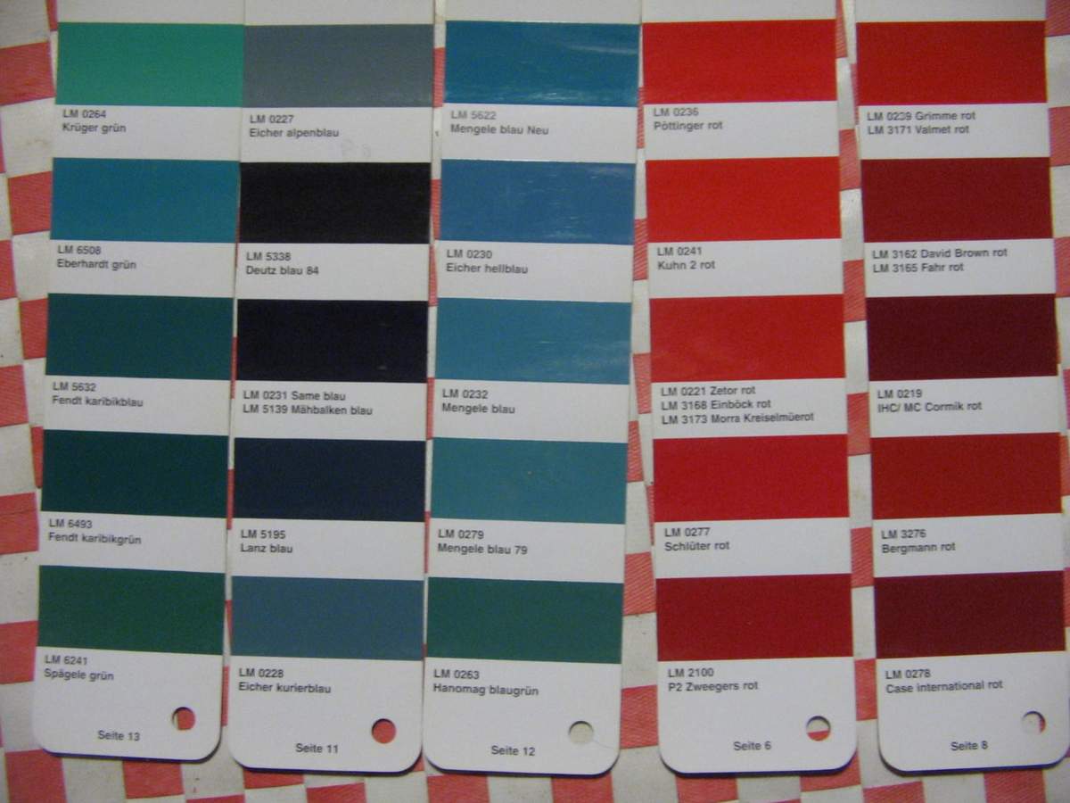

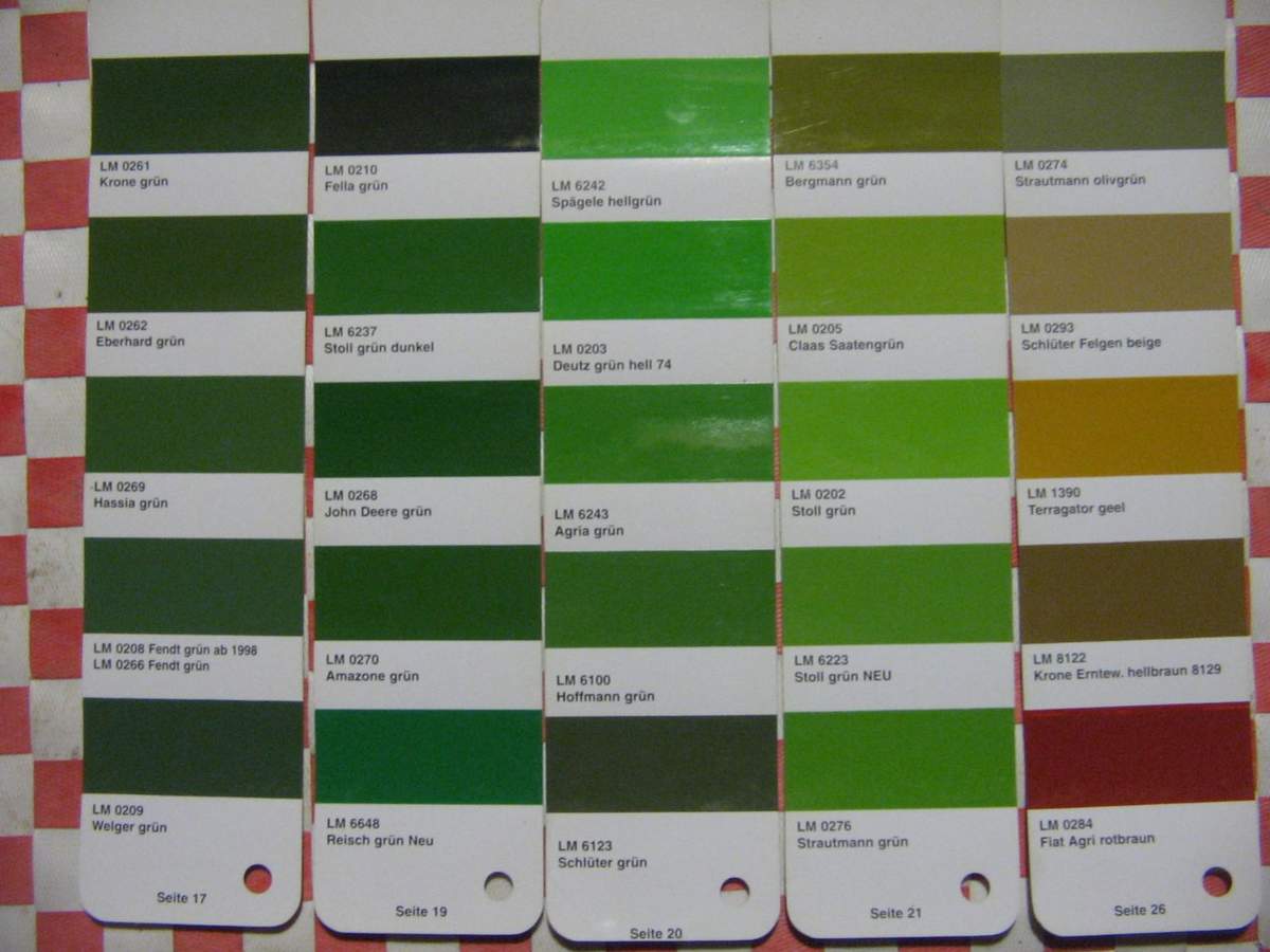

    Hallo Markus! Mit den Farben ist das manchmal zum Haare raufen, war Jahre lang Lackierer, ich kenn das. Deine Zweifel sind immer noch. Also, diese LM Nummern decken sich oft mit den RAL Nummern, das erkennt man an der Nummer selber. Ist eine 0 vorgeschaltet, ist das ein Farbcode von dem betreffenden Landmaschinen/Traktorhersteller. Ist z.B. eine 2,3, 5,6, usw. vorgeschaltet findet man die als RAL wieder. Siehe Schlüterfarben LM 6374, ist womöglich RAL 6011 (6 steht ja für grün) Hab meine grünen Schlüter mal an die neuen Fendt gehalten, kommt hin. LM Farben bekommt man bei Landtechnik Werkstätten oder Farbenhandlungen und in meinem Fall, vom Verkaufsbüro MIPA, in der Nähe. Als Umbauer von Modellen kommt noch dazu, daß man ja so geringe Mengen braucht. Man kann doch nicht wegen ein paar ml, eine Literdose kaufen, oder 1/2 Ltr. mischen lassen. und diese 14 ml Häppchen von Baerny, ich mag das nicht. Wenn du noch Fragen hast, bitte! Hab einige Blätter von einer LM Farbkarte unten angehängt. Viele Grüße von Erwin, Landau a.d. Isar

  • Schlüter grün
    Hallo Markus. Laß dich nicht verrückt machen. Hab nochmals recherchiert, also, LM 6374 ist die aktuelle Farbe die Schlüter in den 80er Jahren verwendet hat. Sie findet sich in keiner RAL Nummer wieder. (RAL6011 ist dem ähnlich, ist es aber trotzdem nicht) Damit gehst du sicher, laß dir nichts anderes aufdichten. Gruß Erwin

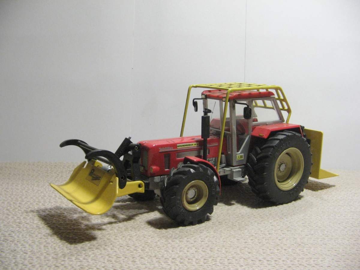

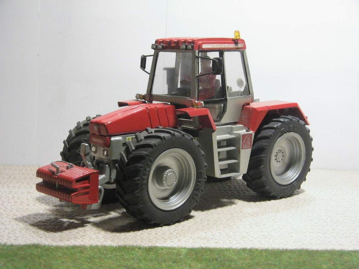

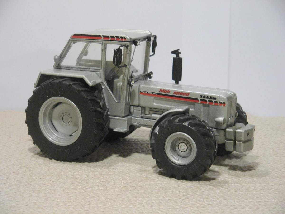

    Interessant, deine Umbauten - hat der EuroTrac `ne Basis, oder kompl. Eigenkreation?
