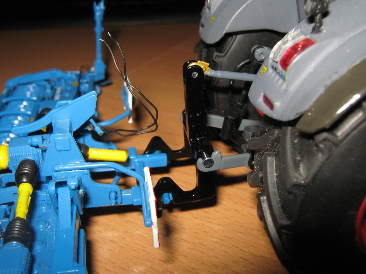

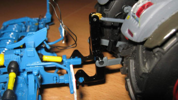

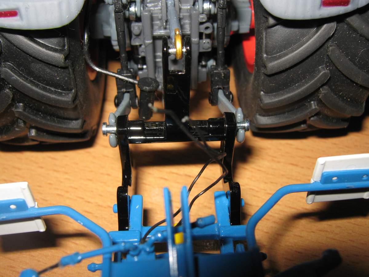

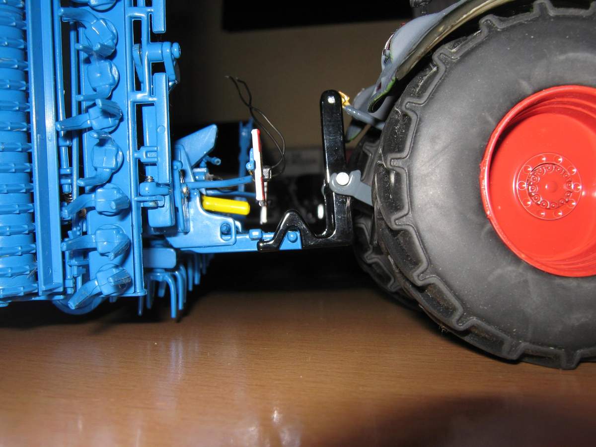

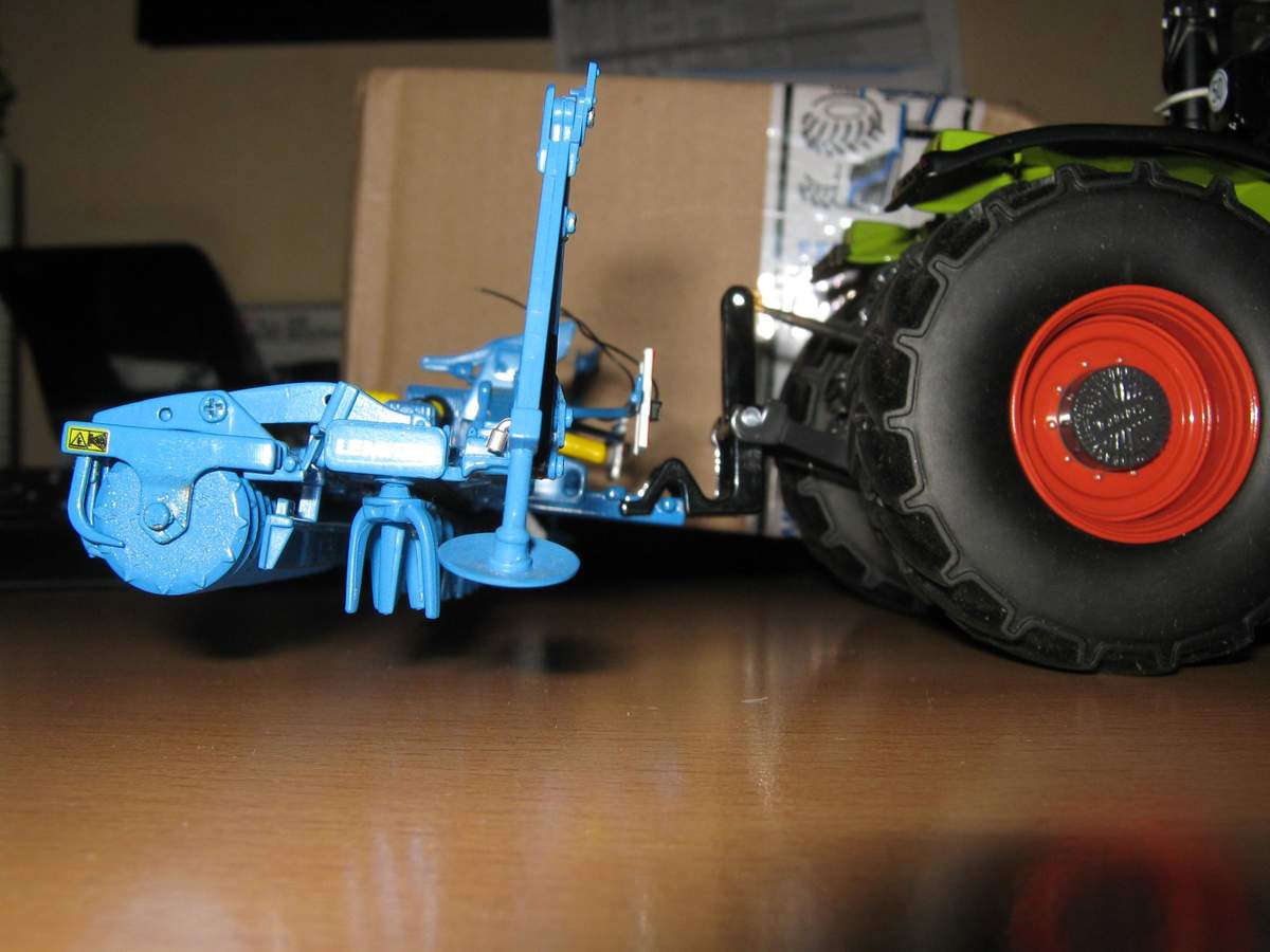

    Habe heute meine beiden Adapter von Wiking erhalten, um SIKU-Anbaugeräte auch an den Wiking-Traktoren mit Dreipunkthydraulik anbauen zu können.
    Leider musste ich feststellen, dass bei manchen Geräten die Aushubhöhe nicht ausreicht und somit nur wenige Millimeter Luft zwischen Gerät und Boden sind.
    Habe daher mal paar Bilder gemacht mit verschiedenen Traktoren von Wiking und Anbaugeräten.

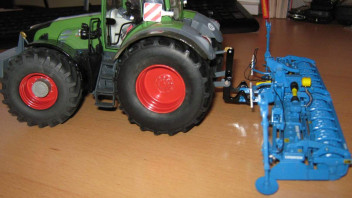

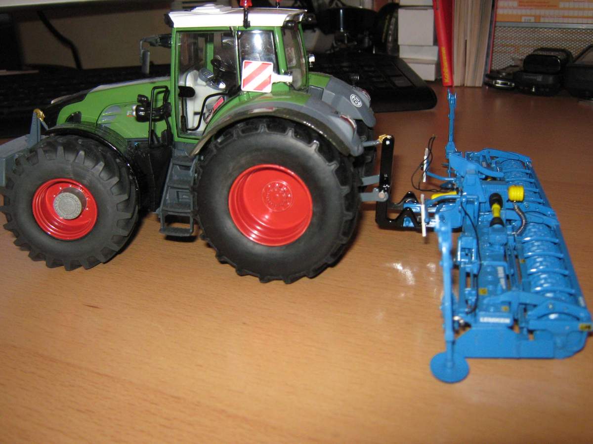

    Fendt 939 mit 6m Kreiselegge in Arbeitsstellung

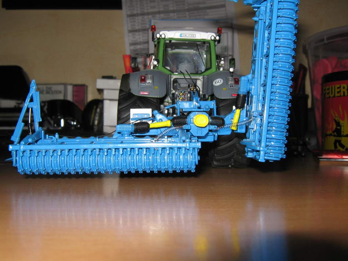

    Ausgehobene Kreiselegge am Fendt 939 in Transportstellung (maximale Hubhöhe!!!)

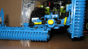

    Nochmal von hinten gesehen

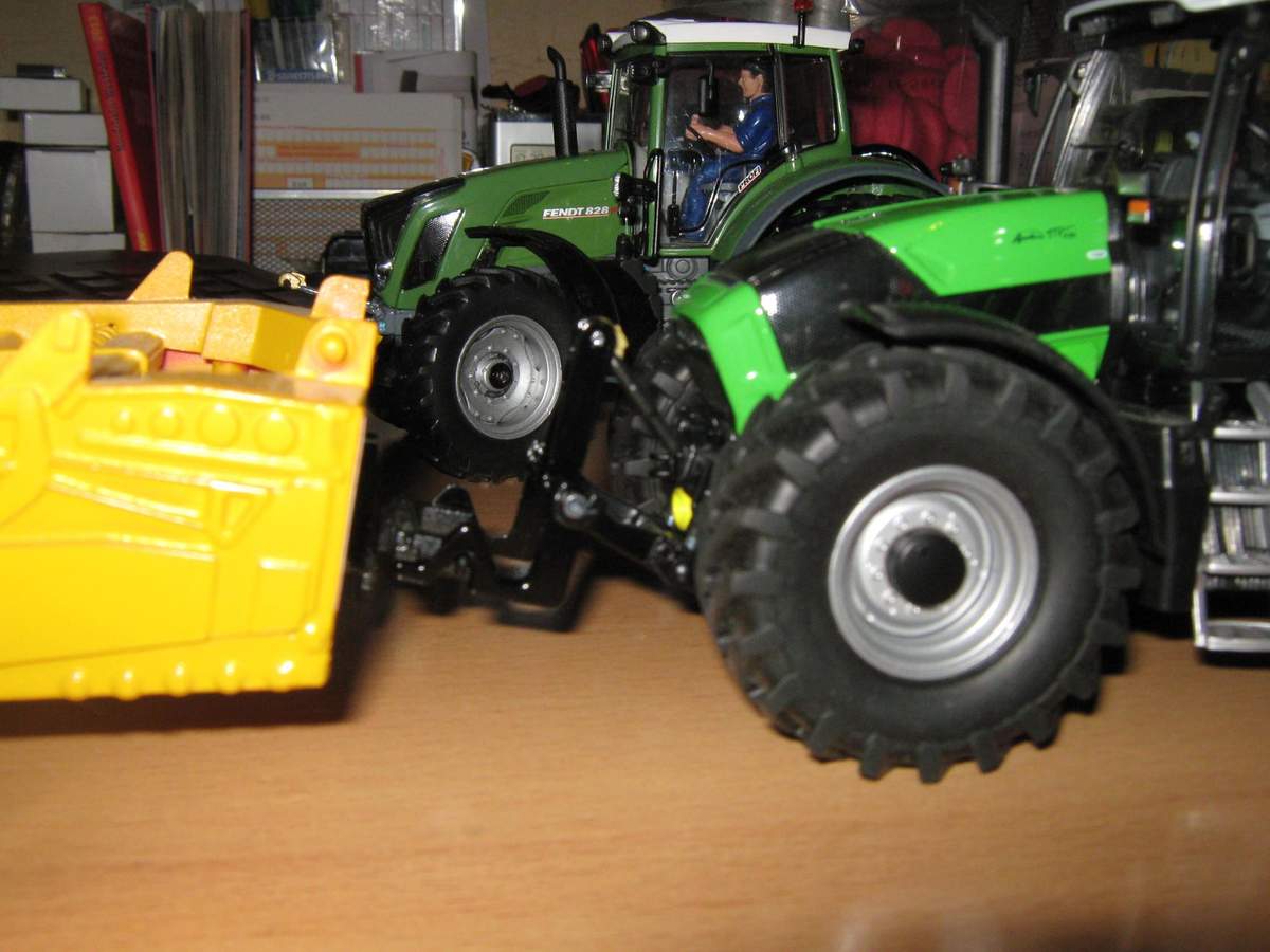

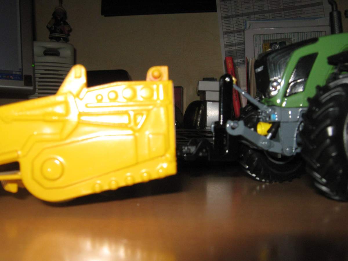

    Frontanbau beim Deutz TTV 630

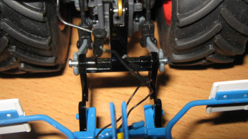

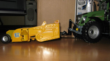

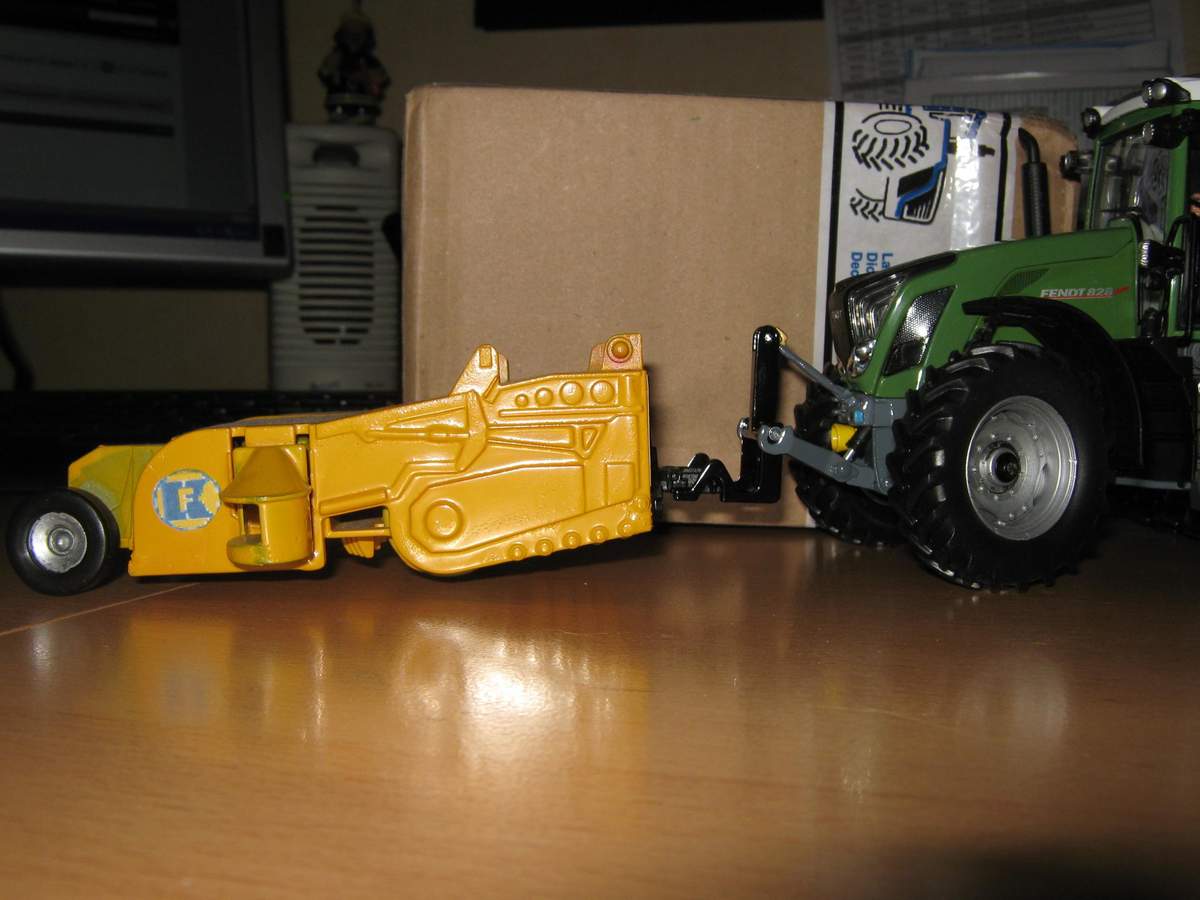

    Maximale Hubhöhe vorne beim Fendt 828 Vario

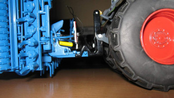

    Maximale Hubhöhe beim Xerion 5000
    Und nochmal von hinten beim Xerion
    Die geringe Aushubhöhe liegt wohl daran, dass zwischen Koppelpunktaufnahme Dreipunkthydraulik und den Aufnahmepunkte für die SIKU-Geräte 1 cm Unterschied nach unten ist.
    Daher hängen die Geräte auch so tief bei maximaler Hubhöhe.
    Da müsste Wiking auf JEDEN FALL noch mal nachbessern und die Aufnahmepunkte auf gleiche Höhe mit den Koppelpunkten für die Dreipunktaufnahme bringen.

    Danke für die Bilder. Das bestätigt leider genau das was ich befürchtet hatte Bei einem Modell wie einem z.b. dem großen UH Lemken Pflug oder dem 7 Schaar Kverneland von Agrartoy kein Problem, sind eh "aufgesattelt" bzw. "nur eingehängt", aber beim 5 Schaar UH Lemken beispielsweise hebt der den kein Stück aus. Naja, Preis ist glaube ich 3 Euro für den Adapter und die Basis an sich ist nicht schlecht. Ich bau mir den glaube ich einfach um. Das ist einfacher als die betreffenden Geräte auf 3-Punkt umzubauen.
