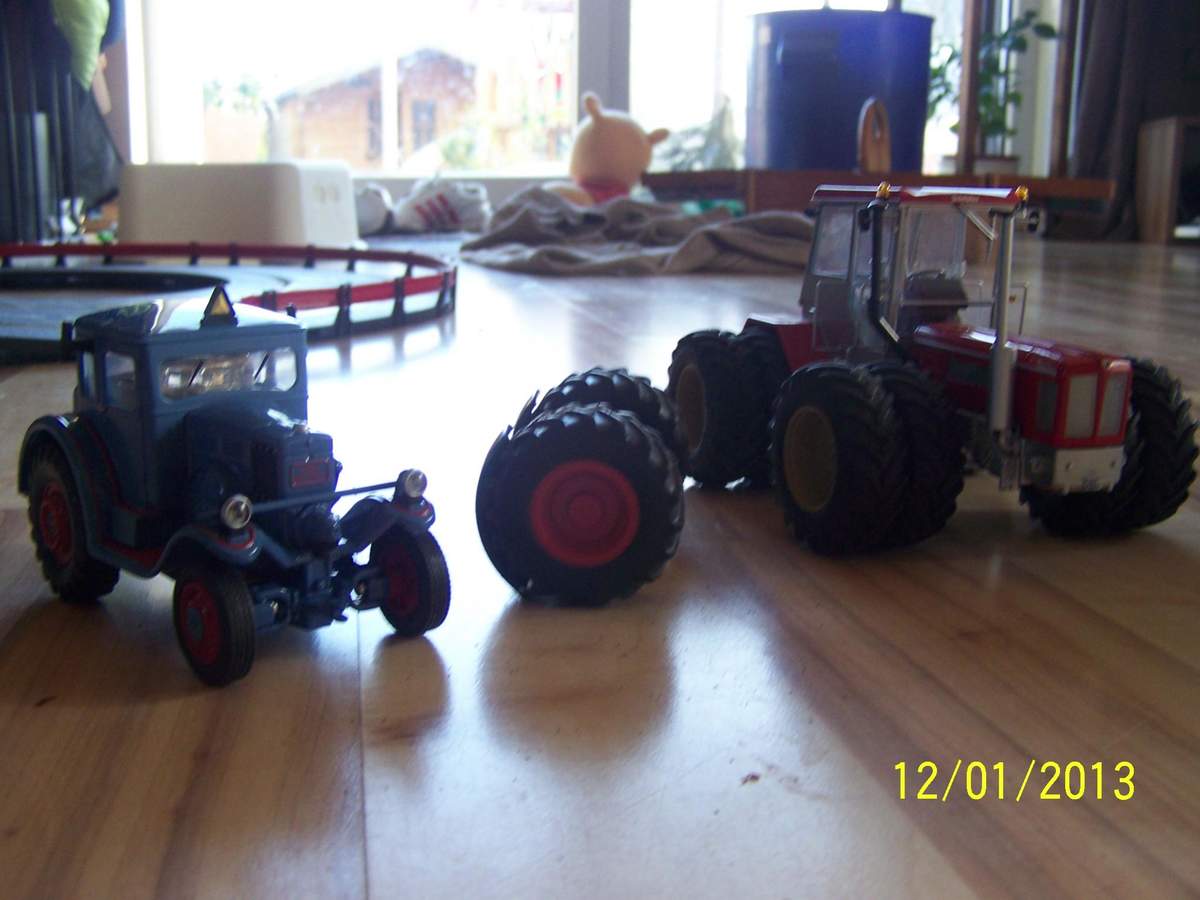

    Nach langen überlegen traue ich mich jetzt doch an einem Umbau.
    Umgebaut werden soll der Schuco Schlüter SuperTrac 2500VL. Da ich jetzt alle Teile zum Umbau habe werde ich jetzt auch damit beginnen.
    Was soll gebaut werden??
    Ein Super 2500VL als Siku Control hinten Doppelbereift so ist der Plan.
    Also kurz gesagt aus drei mach einen.
    Basis: SuperTrac 2500VL 8-fach
    Control Vorderachse vom Fendt 930 (danke nochmal Jens)
    Control Lanz
    Kommentare sind wirklich erwünscht und Ideen sowieso
    MFG Manu

    bin auf den Umbau gespannt!
    Jedoch hätte ich nicht den lanz als Grundlage genommen, da dieser verzögert anfährt !?

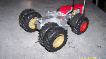

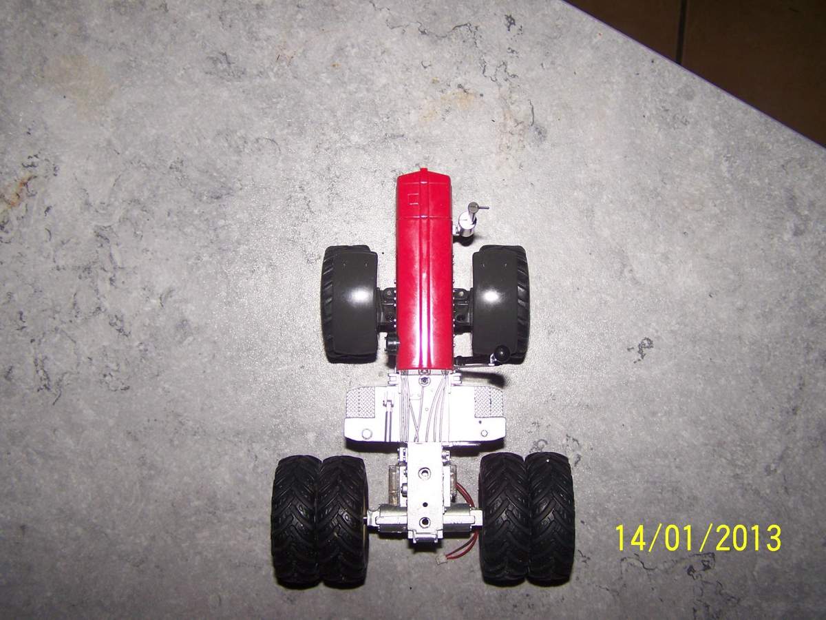

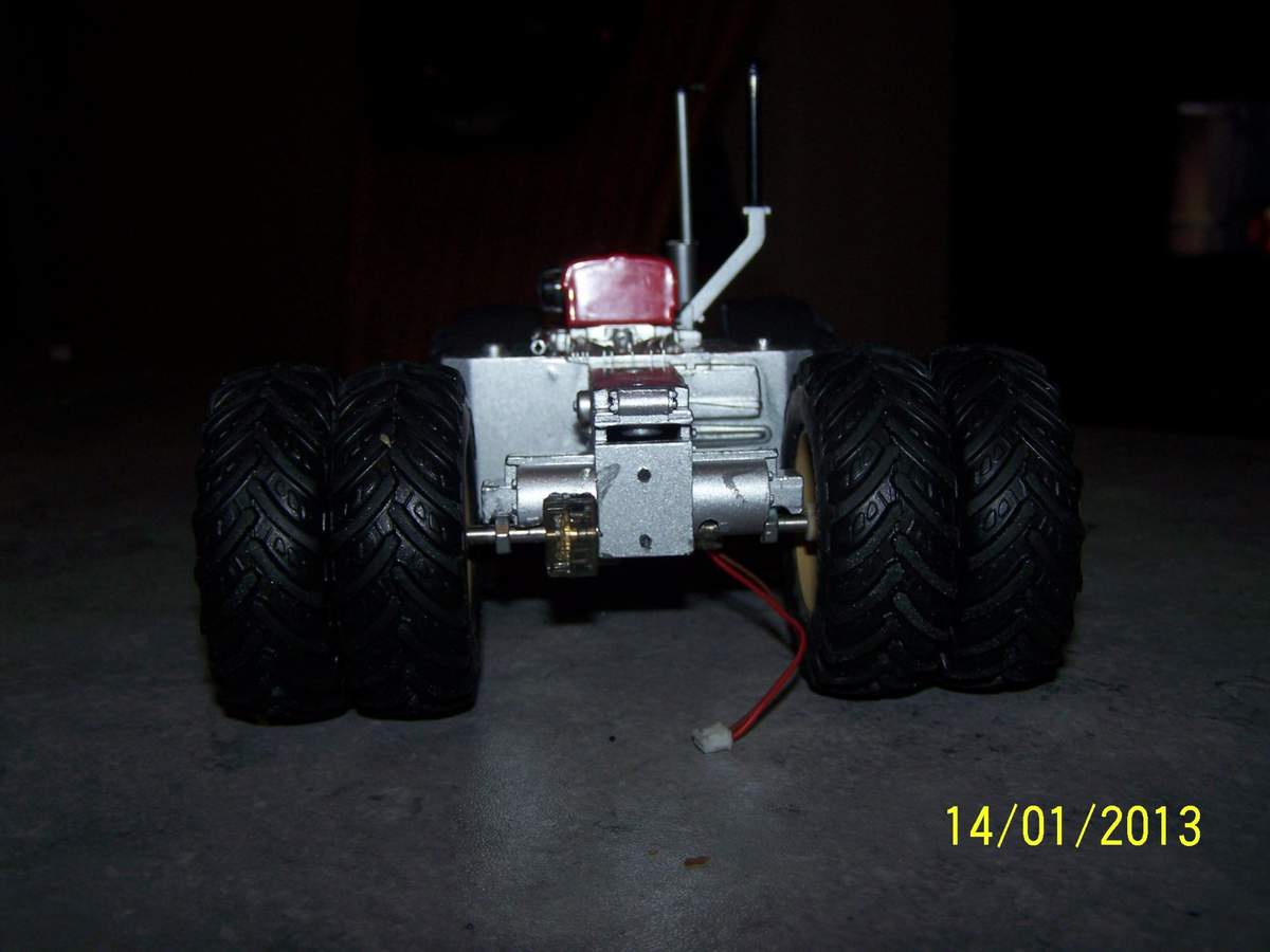

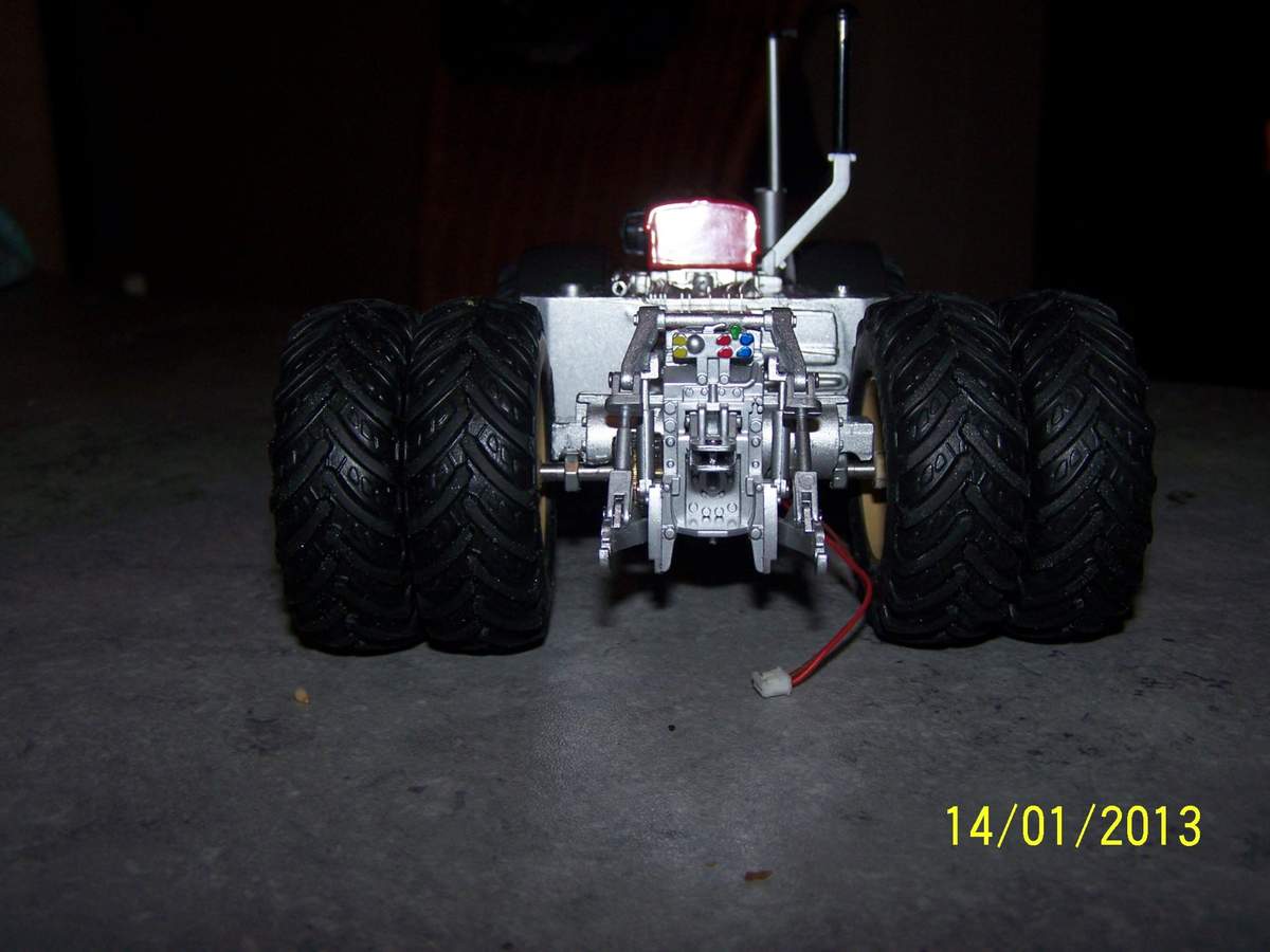

    Wollte mal zeigen wie weit ich jetzt bin.
    Ist doch ganz schön schwierig die Technik umzubauen ,weil es ja nicht für Control vorgesehen war und das Modell ein Sammlermodell ist.
    Modelle Zerlegt.
    Motor sitzt drin, Bohrfutter im Drehmel schrott !!! .
    Vorderachse eingesetzt und Rahmen angepasst.
    Bereifung zur Zeit nur lose draufgesteckt.
    Achso die Achse vom Lanz ist nicht zu kurz, hatte ich vorher extra gemessen und die Schuco Achse war so gar kürzer .
    Aber seht selbst wie es voran geht.

    Soll die 3 Punkt HH auch funktionieren???
    Mfg Dominik
  • spiderschwein
    2
    6
    1.554
    • 18. Januar 2013 um 16:10
    • #17
    gefällt mir schon echt gut
  • Manu_h
    Schüler
    1
    90
    • 18. Januar 2013 um 21:48
    • #18
    Ja na klar habe extra schon einen Heckservo organisiert
  • levinrico
    Fortgeschrittener
    2
    302
    • 19. Januar 2013 um 09:00
    • #19
    Und wie willst du das Servo an die Lanzplatine anschließen? Diese hat nämlich kein Servo Ausgang! Dann benötigst du eine Zusatzplatine!!!
  • Manu_h
    Schüler
    1
    90
    • 19. Januar 2013 um 09:36
    • #20
    Die Platine hat noch einen Servo Steckplatz frei
