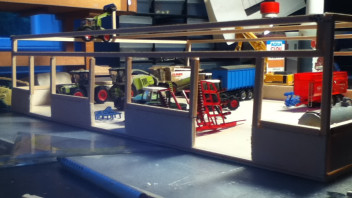

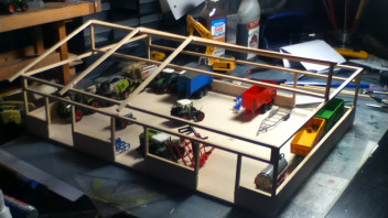

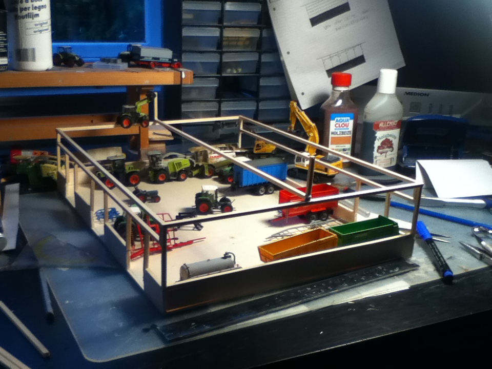

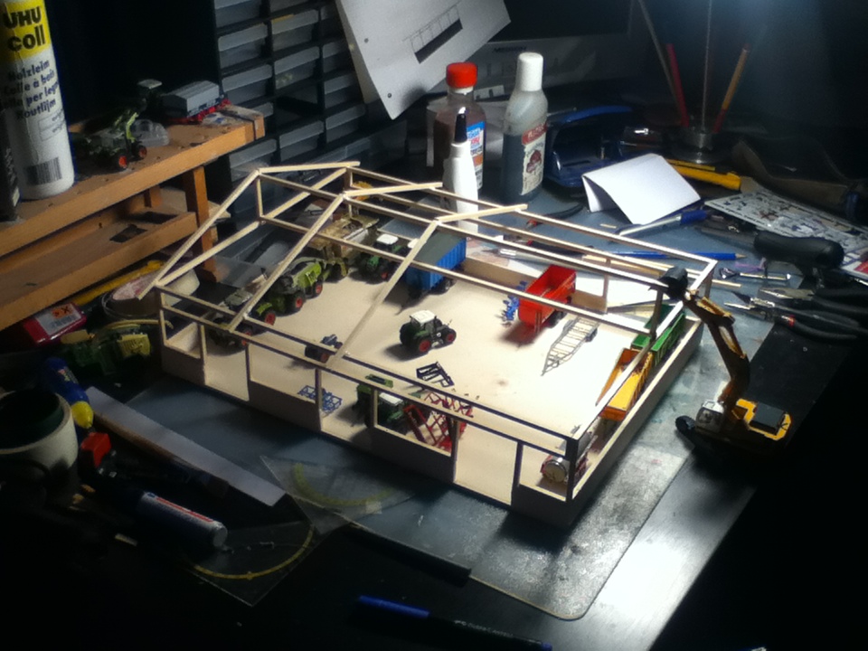

    nun gibt es auch von mir mal wieder ein "lebenszeichen." jedoch war ich in dieser zeit seit dem ihr nichts mehr von mir gehört habt nicht im standby modus! habe stets weiter gebaut. aber nun zum diesem thema, was soll das überhaupt? ich habe mich seit längerem mit dem bau von gebäuden in h0 (1:87) beschäftigt, es sind einige objekte entstanden, manche weniger toll, als "übung", andere doch ganz akzeptabel, find ich. in diesem thema werde ich euch nach und nach, jenach dem wie groß die nachfrage an einem update ist, mit einigen bildern versehen, die ich so auf der festplatte gefunden habe. doch nun genug geschwätzt, kommen wir zu den arbeiten
    als erstes stele ich euch mal eine halle vor...!
    zum schluss entschuldiege ich mich noch für die quali, wie schon erwähnt, sind das alles ein paar ältere bilder, die ich auf meiner festplatte gefunden habe. als ich die bilder aufnahm, hat die kamera gesponnen, das handy musste aushelfen
    ich wünsch euch noch einen schönen freitag, und für kritiken und tipps bin ich dankbar

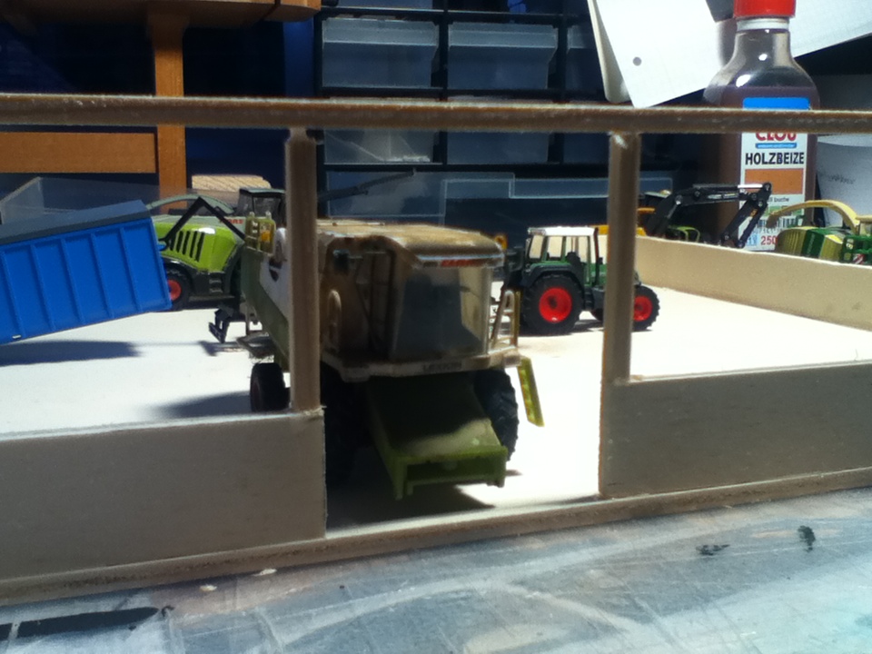

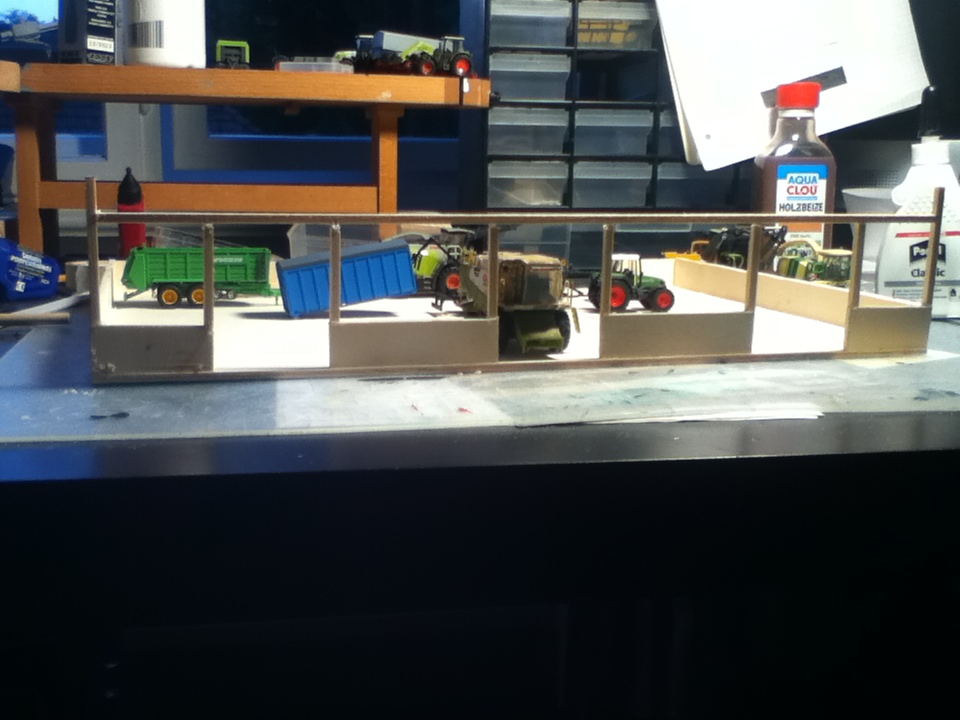

    Hallo Malte,
    dein Geräteunterstand finde ich von der Größe schon mal sehr gut,einzig die Zufahrtstore sind für meinen Geschmack sehr eng gehalten.Das soll nicht als Kritik aufgefaßt werden,aber sie sind für Großgeräte doch ein bißchen eng!Da das Gebäude ja noch im Bau ist,kann man ja noch einiges verändern.
    Ich bin mal gespannt wenn es fertig ist,aber genieße jetzt erstmal deinen Urlaub.
    Friedhelm;)

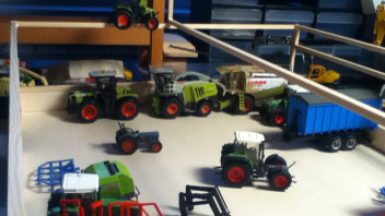

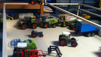

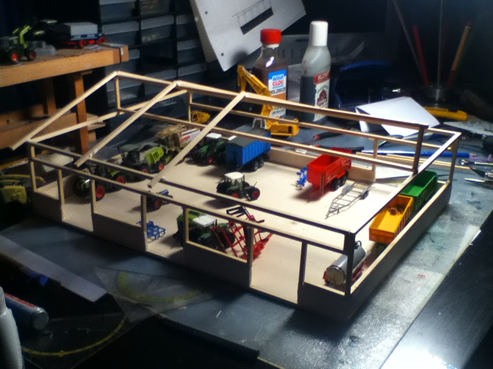

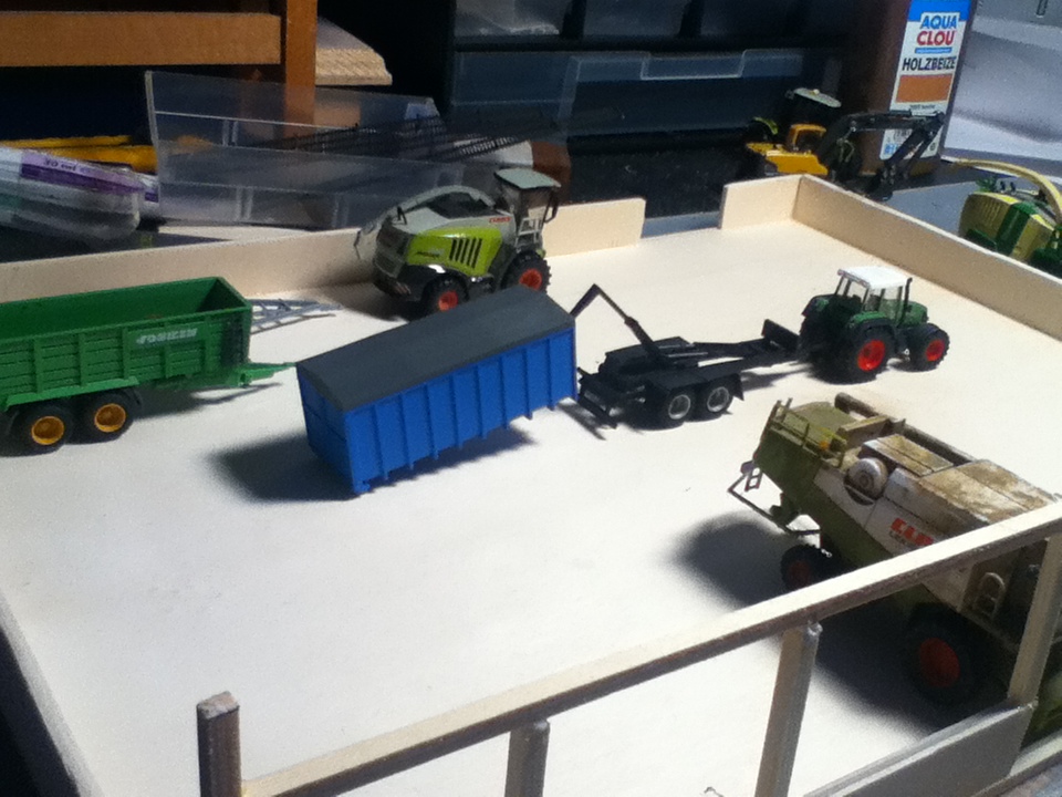

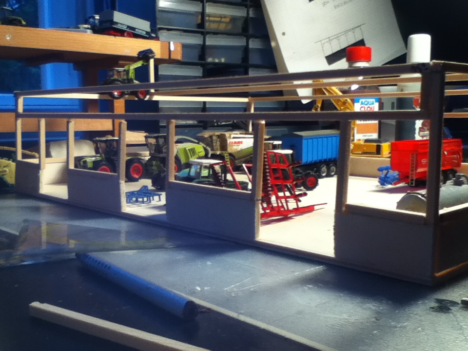

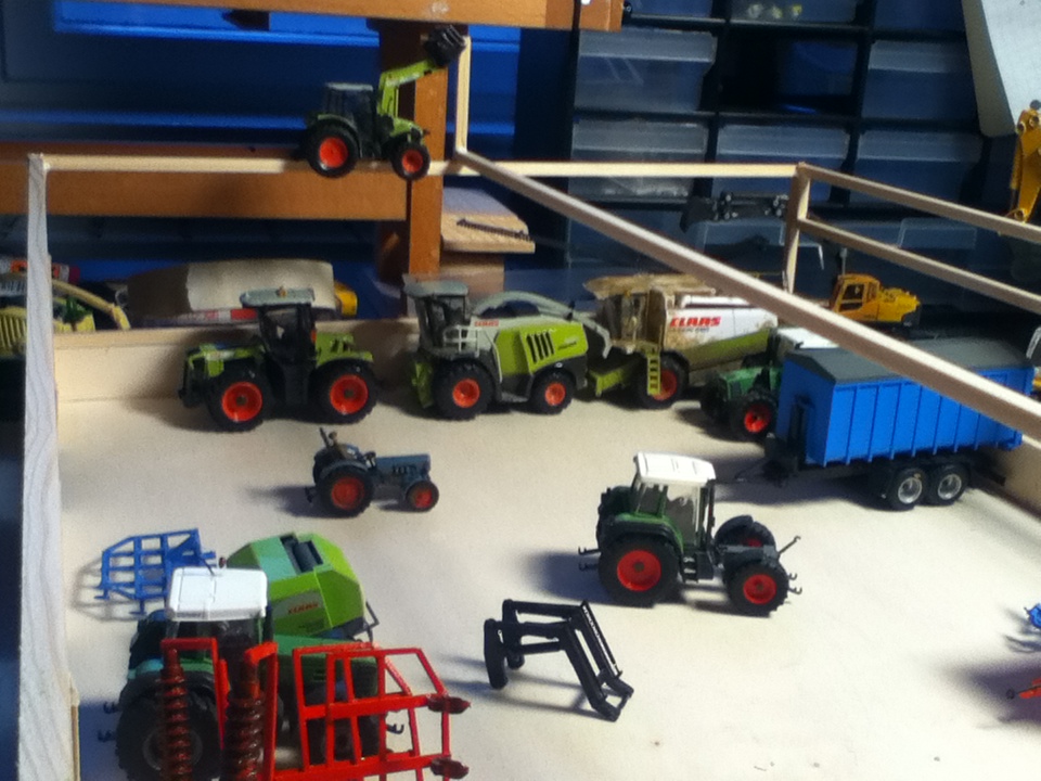

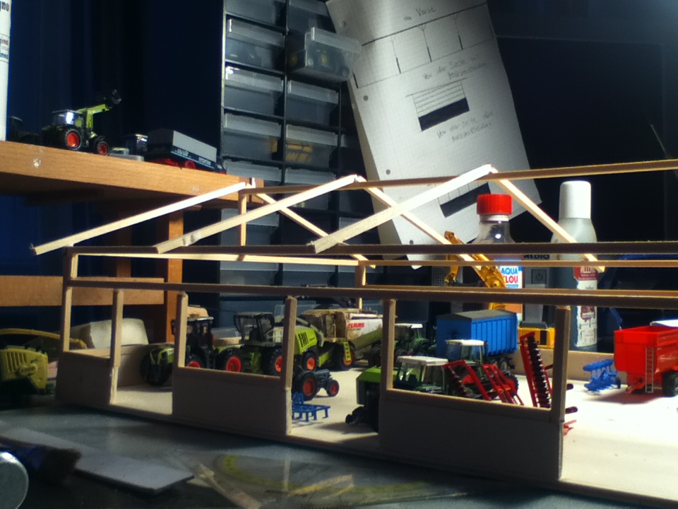

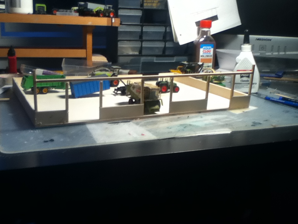

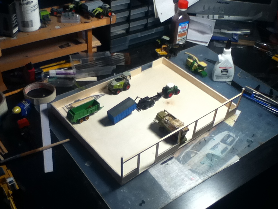

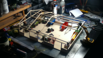

  • @friedhelm: das dachte ich auch, denn die maße der tore sind doch ein wenig geringer als beim vorbild. nach langem überlegen habe ich mich aber doch gegen das neu bauen entschieden, da es mir dann doch ganz gut gefiel. aber hier nun die bilder:
    bitte entschuldigt wieder die qualität!
    bin wie immer für kritiken und ratschläge offen und dankbar!!!
    hoffe der fortschrit gefällt...!
  • Die Halle hat im Orginal schon mal eine mega Größe! Bei zusägen der Leisten, solltest du in Zukunft noch etwas genauer arbeiten.
  • Zitat von __prostie;278398
    Hermann: ja ich weiß, die senkrechten balken vorne...
    ... und die Sparren im First, die Balken am Giebel ...
    die sieht man aber am ende nicht mehr so doll, werden ja noch verkleidet;)
    Mag sein, aber man selbst sieht solche Fehler später jedes Mal wenn man sich die Halle anschaut und ärgert sich schwarz. Das Dach wird doch sicherlich abnehmbar um an die Modelle in der Halle heranzukommen, oder? Da werden diese unsauberen Verbindungen auch in Zukunft auch noch sehen können. Die Hölzer werden doch sicher noch farblich nachbehandelt, da bietet es sich an die unsauberen hergestellten Verbindungen noch zu füllen.
    Gruß Norbert
  • Hallo Malte,
    welches Material für solche Korrekturen das richtige ist kann ich auch nicht sagen, da fehlt mir die Erfahrung.
    Vielleicht kann ja einer der 1/32 Fachwerker etwas dazu sagen. Ich denke, die dürften dieses Problem alle schon einmal gehabt haben, oder?
    Gruß Norbert
  • veilleicht auch ein paar späne, und weißleim mit einander vermischen zu einem selbst herrgestellten holzkit, damit die lücken schließen, und nach dem trocknen leicht mit dem skalpell bearbeten..?
    sowas hab ich mal bi einem hobby tischler gesehen...

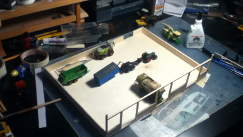

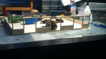

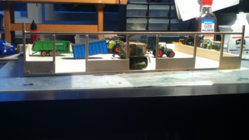

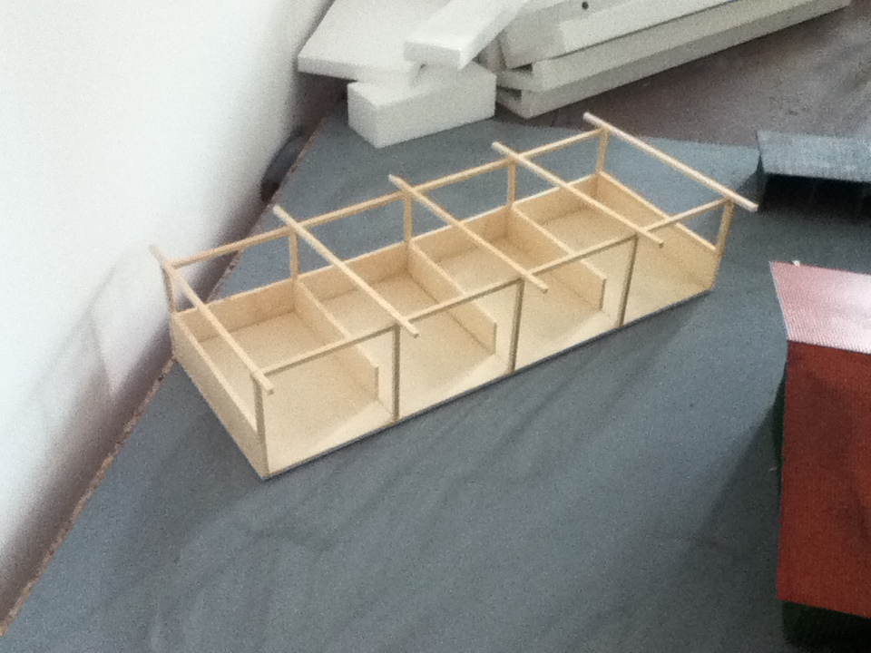

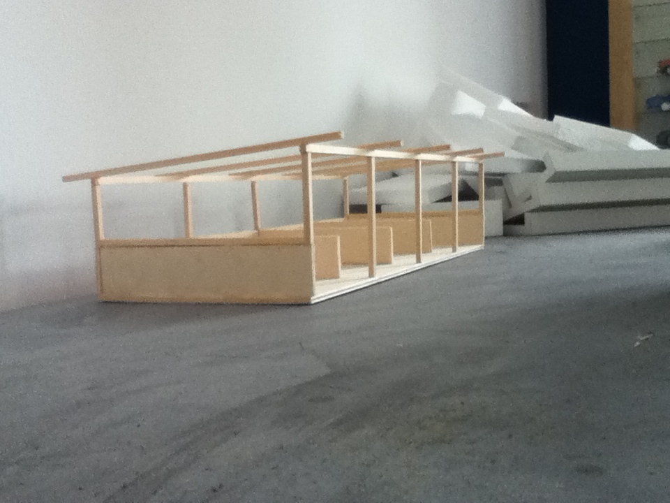

    da sich die begeisterungund Interesse für dieses Gebäude anscheinend eher in grenzen hält, probiert ich es mal mit einem andren... der sinn an diesem Gebäude ist es, einen unterstand für alle zwecke zu haben, zum Beispiel kann man nicht nur Fahrzeuge zum Schutz unterstellen, sondern auch mal hackschnitzel, häcksel, dünger oder samen einlagern
    ich habe leider nur diese bilde gefunden, keine eines etwas kleineren bauzustand
    freue mich über Kritik oder tipps, und Kommentare natürlich;)
    und euch wünsch ich noch einen schönen restsonntag
  • Hallo,
    Hallen, Remisen und Unterstände gibt es ja viele und in verschiedenen Größen.
    Meistens werden sie so gebaut, dass sie auf das vorhandene Grundstück passen. Also, Dio raus, ausgemessen und drauflosgezimmert.
    Die Halle bzw. den Unterstand in 1:87 komplett aus Holz zu bauen ist schon eine Herausvorderung, denn mir ist nicht bekannt, dass es Balsa- oder Sperrholz in 0,5-1mm Stärke gibt. Denn genau diese Stärke würde ich für die Trennwände in der von Malte gezeigten Halle verwenden.
    Eine Alternative zu Holz sind die profilierten Polyplatten von z.B. Evergreen. Mit diesen Platten hast Du dann auch gleich das Trapez- oder Wellblech nachgebildet.
    Lass dich aber bitte nicht entmutigen und zeig uns mehr vom Bau deiner Hallen.
    Gruß Frank
