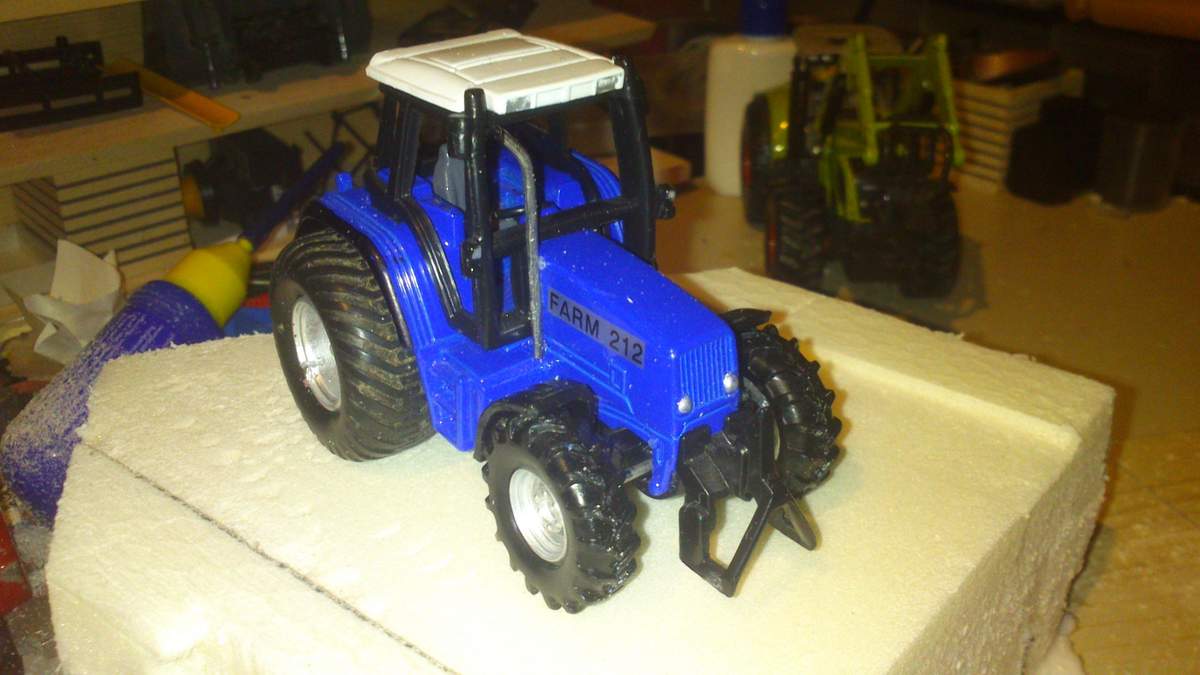

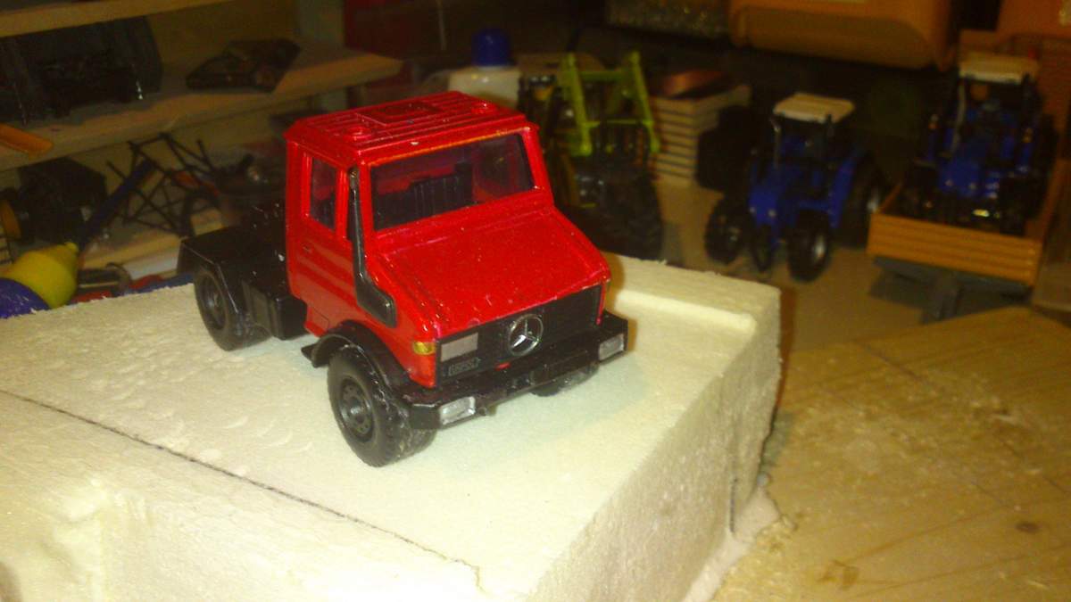

• Zitat von peterw;368488
    Hi Chrisi,
    schöne Bilder. Ich würde jetzt beim Unimog die Blinker noch orange machen und die Scheinwerfer silbern abheben, ebenso beim Traktor die Schlußleuchen und Scheinwerfer. Und ein bißchen was dazu schreiben. Ist das ein Unimog mit drei wechselbaren Aufbauten? Schau mal ob du bei dem Trekker auch noch für die Vorderräder was anderes findest... Ist dann ein klasse Rasentraktor. Fehlt nur noch ein Mähwerk. Die strohballen sehen gut aus. will ich auch machen... Sägespähne eingenen sich da gut.
    Gruß peterw

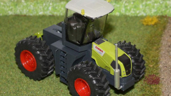

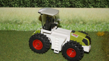

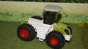

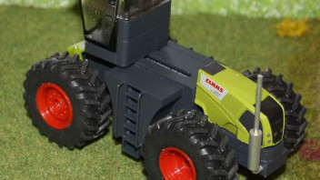

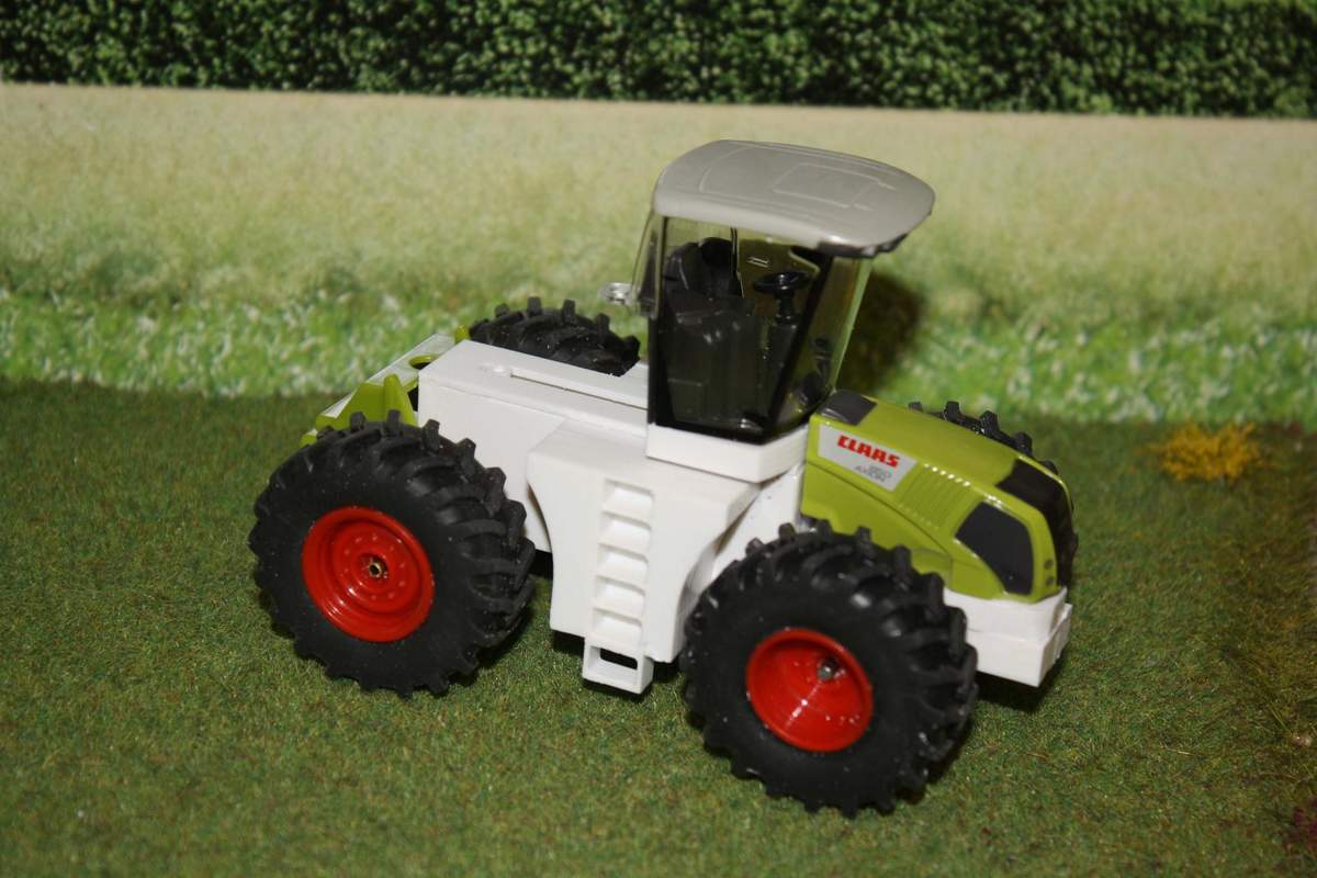

  • Guten Morgen zusammen,
    für dieses Eigenbaumodell wurden 2 Sikumodelle geschlachtet. Wenn Siku schon nicht gescheites in 1:50 bringt, muß man sich eben selbst behelfen. Und ich denke das geht auch. Claas Trekker plus Class Hächsler = Xerion. Bin selbst gespannt wie das Modell wird.
    Die Kabine kann gedreht und verschoben werden. Deshalb der Schlitz auf der Oberseite.
    Natürlich ist noch viel dran zu machen. Ich will auch verschiedene Anbaugeräte dafür haben. Nachdem aber schon länger nicht Neues mehr zu sehen war, dachte ich, ich stell´s mal rein.
    Mal sehen was an Anbaugeräten dazu kommt. Das Mähwerk vom Hächsler kann ja so auch zur Grünlandpflege und zum Futterschneiden eingesetzt werden. Hab nur den Einlauf für en Hächsler entfernt
    Noch veil Spaß heute und ein schönes Wochenende
    Gruß peterw

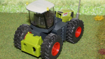

  • Die Idee für deinen Umbau finde ich nicht schlecht! Du hast mal wieder sehr sauber gearbeitet!
    Meines Erachtens sitzt die Kabine aber etwas (zu) hoch und die Motorhaube sieht auch etwas unpassend aus.;)
    Schau mal hier: ***claas.de/blueprint/servlet/image/259488/uncropped/800/0/e9f4b94d48e66b0788a826ade7d77863/Vv/204739http://www.claas.de/blueprint/servlet/image/259488/uncropped/800/0/e9f4b94d48e66b0788a826ade7d77863/Vv/204739.jpg
    Ich wüsste aber ehrlich gesagt auch nicht, wie man die Motorhaube besser umsetzen könnte.

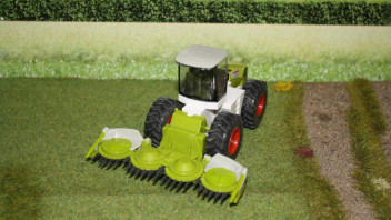

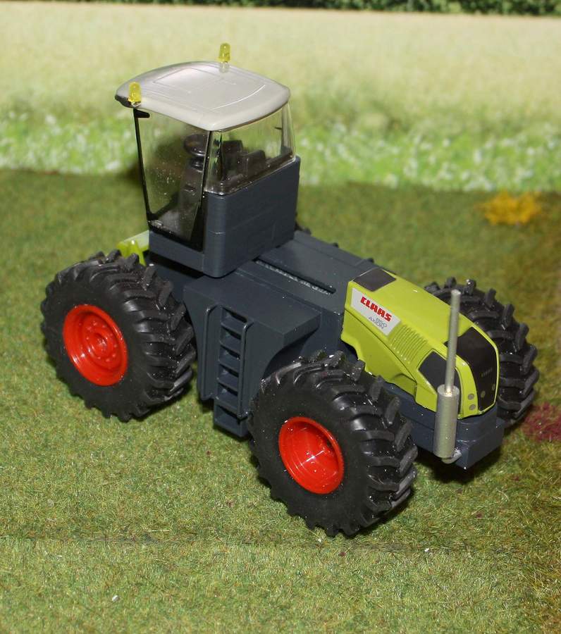

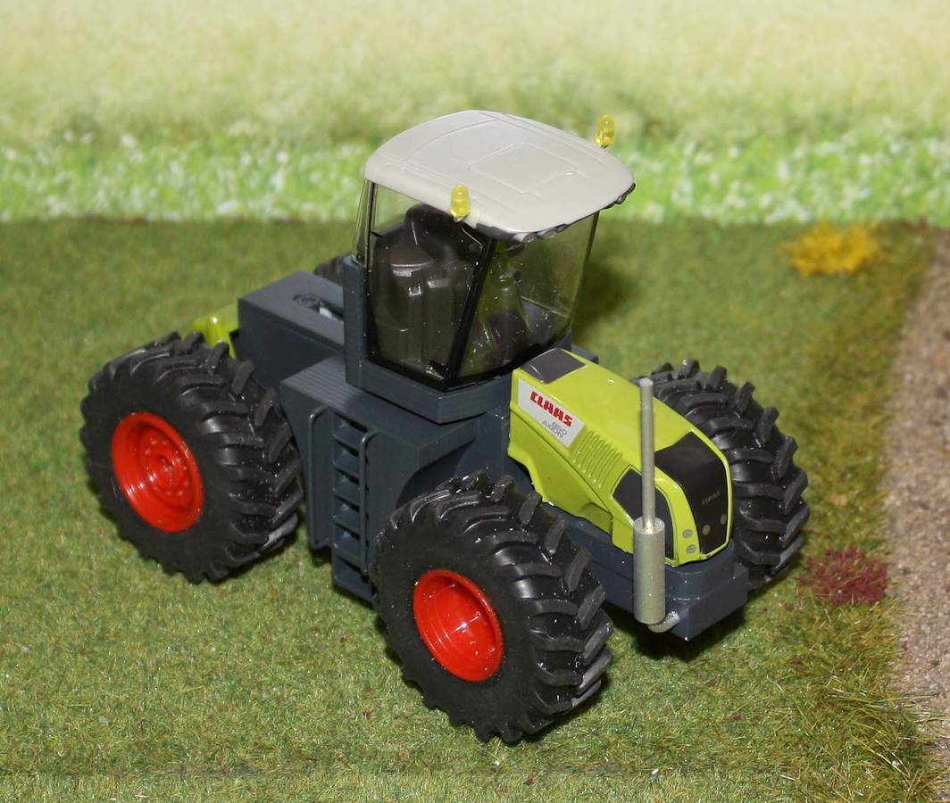

  • Hallo Stefan,
    Danke für die Anerkennung meiner Arbeit. Du hast völlig recht mit deiner Kritik. Auf die Idee bin ich gekommen,weil die Kabine vom Hächsler ja wirklich passt. Nur die Motorhaube vom angebotenen Modell paßt von der Form her nicht. So war ich gezwungen, Kompromisse einzugehen. Laß es uns einfach mal als eine "Xerion-Studie" für ein kleineres, als der jetzt angebotenen Modelle, oder einfach einen Free -Lance-Xerion mit VC nennen. Das trifft es vielleicht besser. Aber man erkennt auf jeden Fall, was es sein soll. Und den Bastelspaß hat man trotzdem und ein Modell das andere nicht haben.
    Jetzt sieht das Teil schon so aus...
    Ich habe bewußt die Aufnahme vom Hächsler heckseitig montiert. Sie ermöglich, sollte Siku mal Anbaugeräte für den Hächsler bringen, die sofern sie auch am normalen Schlepper verwendet werden könnten, zu modivizieren und hier anbauen zu können. Im Moment zeichne ich an einem Kraftheber, der hier eingeschoben werden kann und auch eine Maulkupplung, um Sikuhänger anhängen zu können.
    Sollte ich nochmals so ein Modell angehen, dann die Huckepackversion und mit Lenkung. Evtl. aber werde ich auch nochmal so einen bauen, mit Lenkung.
    Viel Spaß mit den Bildern
    peterw
  • Hi Chrisi,
    ja, hab ich. Vorne soll noch ein Kraftheber hin und hinten auch und dann kommt da ein Frontgewicht dran.... Auch an ein Schild zum Silage verdichten und zusammenräumen hab ich gedacht...
    Das FG ist so konstruiert, dass ich auch einen mit "Cab over engine" bauen kann. Der bekommt Lenkung an beiden Achsen. Die Teile liegen schon hier.
    Gruß peterw

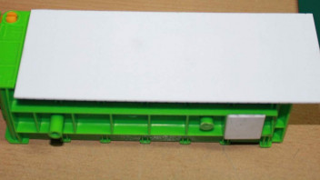

  • Hallo Jungs (und Mädels? Ob welche mitlesen? würd mich ja mal -ganz nebenbei- interessieren;)),
    danke für Eure Anerkennung!

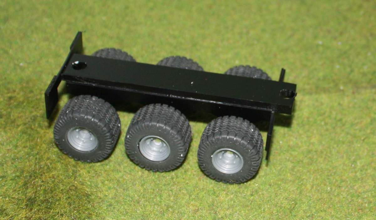

    Gerne, Christopher, hier das Fahrgestell. Es ist aus Polystyrol gefräst. Vorher hab ich natürlich den Radstand ausgemessen.
    Eigentlich wollte ich noch ne Lenkung einbauen, aber auch wenn ich den Achsschenkel in das Rad hineinlege, hab ich nicht genug Platz für den Lenkhebel. Da kommt man leider an Grenzen...
    Dafür wurden aber die Achsen 1 +2 pendelnd aufgehägt. In Röhrchen bewegen sich gekürzte Splinte man kann das zwar nicht sehen,aber die nachbindung der Hyraulischen Federung ist da. Siehe bild oben.
    Roof: wenn man so lange 1:50 sammelt wie ich, dann steigt man einfach nicht mehr auf 1:32 um. Schauen tu ich da auch, sollte mich auch mal wieder öfter zu Wort melden. Ist schon schön, wenn man ne Rückmeldung bekommt.
    Gruß peterw

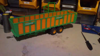

  • Hi Chrisi,

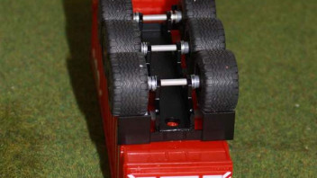

    du kannst dir bei Joskin vom Silospace die Seite 6 ausdrucken. Dann kennst du einigermasen die Maße.:) Das bedeutet aber auch, dass du ein neues Fahrwerk bauen mußt, wie ich es für den Pöttinger gemacht hab. Ich bin an dem Modell auch dran...
    Du mußt die Schnitte anders setzen, als du sie gesetzt hast.Wenn du nachzählst,dann ist der 3-achser um 2 gelbe Felder länger. D. h. du schneidest den einen Aufbau direkt hinter dem letzten gelben Feld und damit die Klappe weg. Bei dem zweiten Aufbau schneidest du vor der 2. gründen Strebe von links im Bild. Die beiden Bilder unten zeigen dir, wo du schneiden musst. Vom ersten Bild nimmst du das abgedeckte Teil und vom 2. Bild das nicht abgedeckte Teil. Dann passt dein verlängerter Hänger.
    Dein langes Monster könnte ein 3-achsiger Sattelauflieger z. b. für den Zetros sein.
    Gruß peterw
  • Zitat von peterw;370410
    Hi Chrisi,
    Gruß peterw
    Das Soll ja auch so ein monster werden
    ja mim fahrgestell ist klar bekomm nächste woche noch ne achse von siku
    welchen achsstand hast du bei deinem zetros gewählt?
    so in der arthttps://http://www.tractortube.com/de/videos/251154 aber noch ne nummer kleiner
