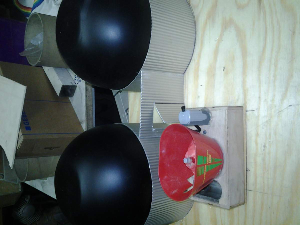

    Hier ist die Bauanleitung für meine BGA.
    Was ihr braucht:
    Flex
    Feilen
    Messer
    Farbe
    Allu Wellblech
    Schüssel mit dem jeweiligen durchmesser
    Grundplatte
    Bohrer
    Nieten
    Nietzange
    Schleifpapier
    Zeit gedellt und n guten Arbeitzgeist
    Also angefangen hab ich indem ich mir eine Grundplatte aus 6mm Sperrholz gesägt hab.

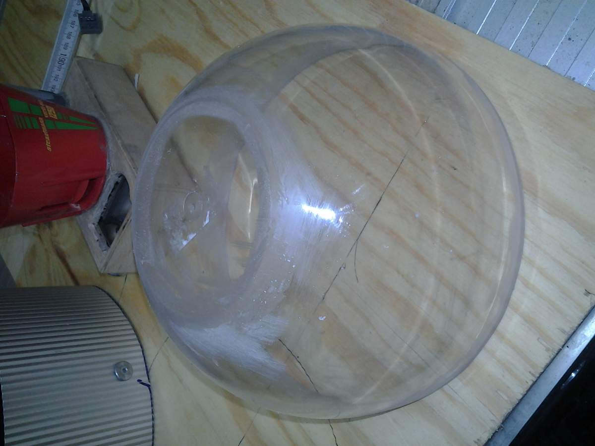

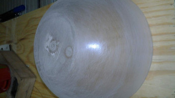

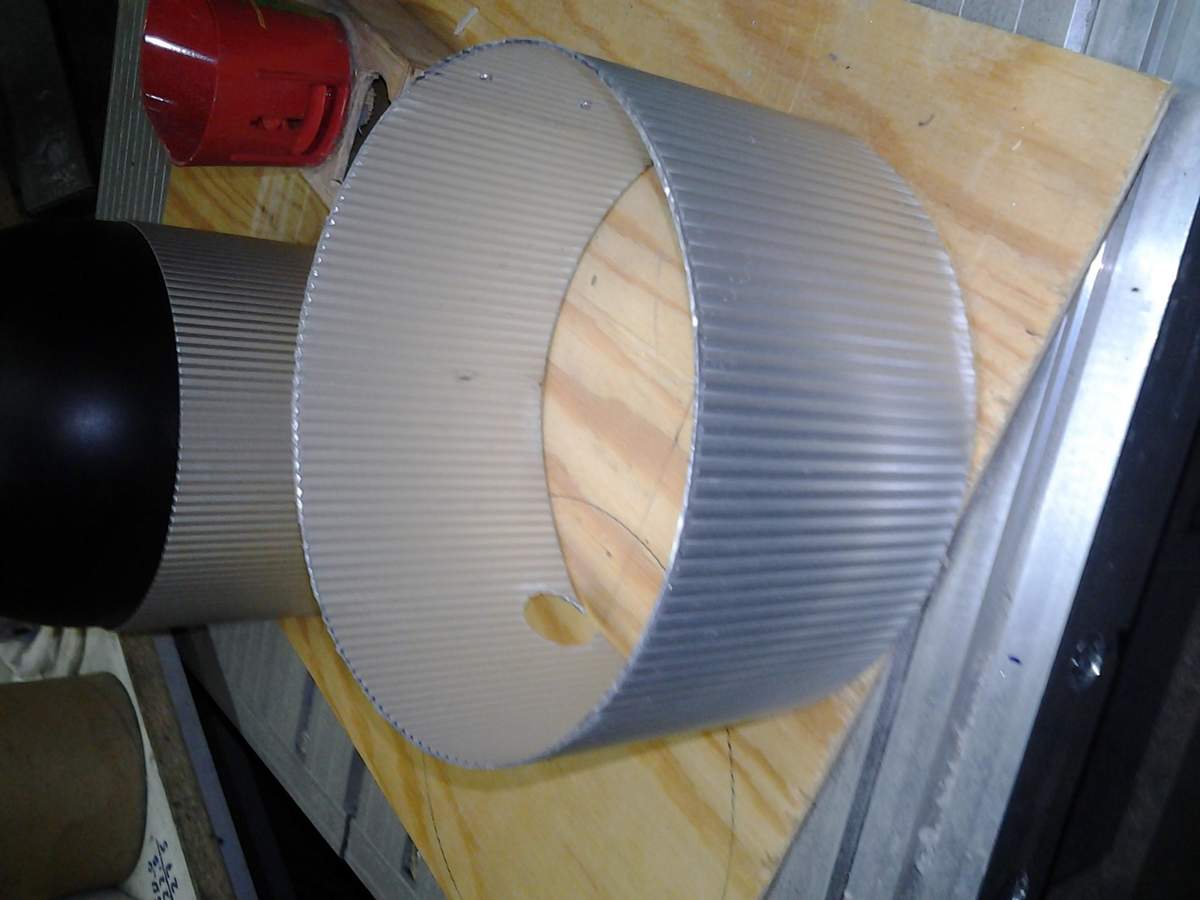

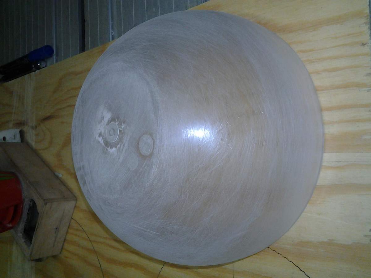

    Dan hab ich sämtliche ränder von der Schüssel abgeschnitten. Dan Mit einem feinen Schleifpapier an geschliffen. Und nach dem ich es gründlich an geschliffen hab hab ich es schwart laktiert mann kanns natürlich auch grün machen . Dann hab ich einen 10cm hohen streifen aus dem Wellblech geschnitten und die kanten geschliffen.Danach hab ich es um einen runden Gegenstand gebogen und die Enden zusammengenietet mann kanns auch schrauben. Dann hab ichs auf meine Grundplatte geklebt ich hab heiskleber verwendet.
    Wenn ihr noch fragen habt meldet euch bei mir ich kann auch noch mehr bilder machen ein Video von der BGA kommt noch.
    LG Moritz
  • Also mein Fall ist das ja mal garnicht...
    Ich finde die "Plane" auf den fermentern zu stark gewölbt und im Original ist die oben drauf auch nicht gerade. Dein Teil sieht ja aus als ob es gleich platzen würde
    Außerdem ist mir das Alublech zu grob und wenn würde ich es nicht nieten sondern verkleben.

  • Zitat von MB-track;294653
    Wörtliche Übersetzung: "Zeit, Geduld und einen guten Arbeitsgeist";)
    Zu deiner Anlage:

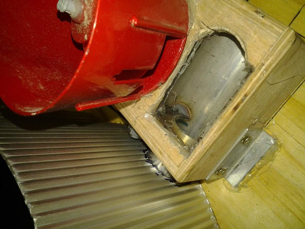

    Inwieweit ist sie denn funktionsfähig? Ich denke mal nicht, dass du damit den steigenden Stromkosten entgegen kommen willst und deinen eigenen Strom produzieren willst;)
    Zur Verarbeitung: Ich finde den Heißkleber und die Nieten nicht sooooo toll, weil dies doch sehr grob aussieht, denn auch ein Control Dio kann sehr gut aussehen;)
    Und ich als ehemaliger extremer Lego-Fan finde es traurig, wie der Motor da drin verbaut ist, aber das ist deine Sache und wenn der noch versteckt wird geht das
    Zu guter Letzt: Zum Thema Kuppeln von Biogasanlagen guck hier mal: guckstdu http://agrarmodellbau.de/showthread.php…ht=biogasanlage">http://agrarmodellbau.de/showthread.php…ht=biogasanlage
