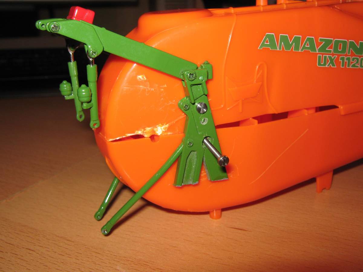

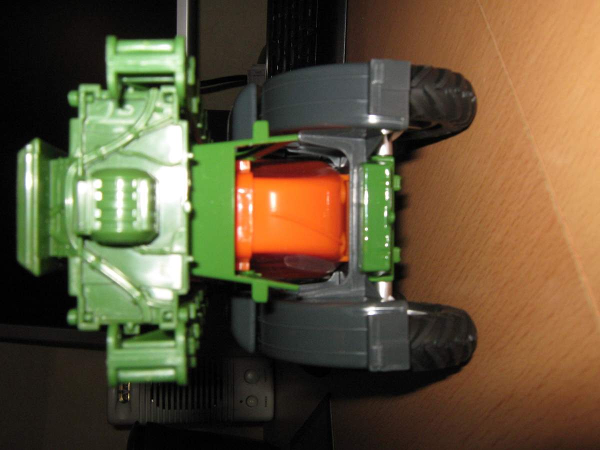

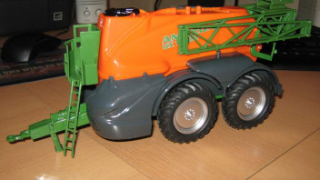

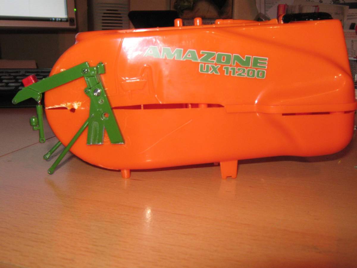

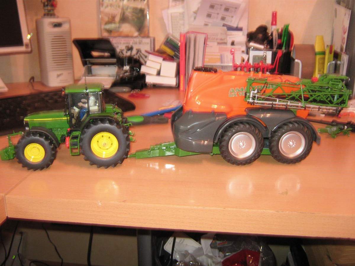

Habe mich auch entschlossen, dioe SIKU Amazone UX11200 umzubauen.

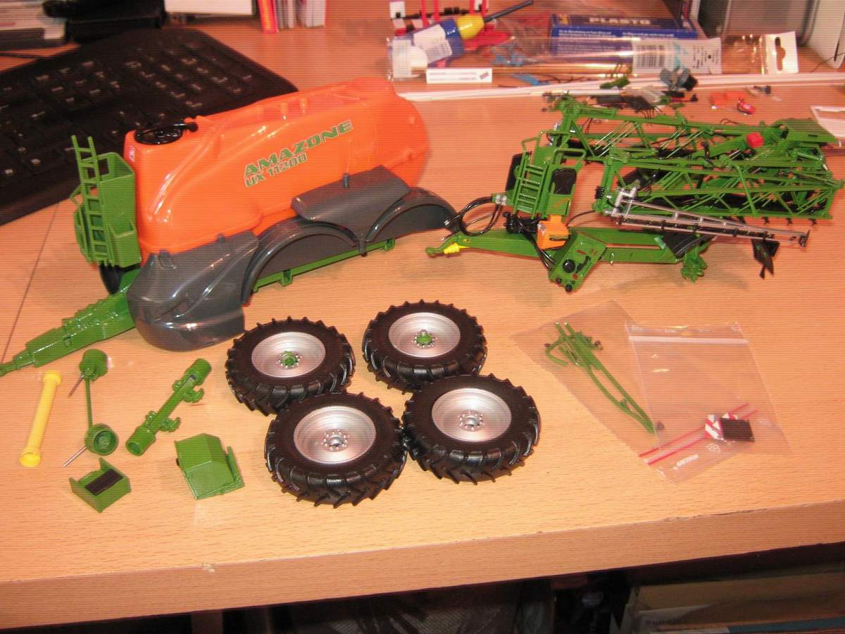

Dafür nehme man:
1x SIKU UX11200
1X UH UX5200
2xReifen von der UX 5200
diverse Kleinteile wie Warntafeln, Zapfwelle sowie Amazone Grün und Orange zum Lackieren und diverse Aufkleber

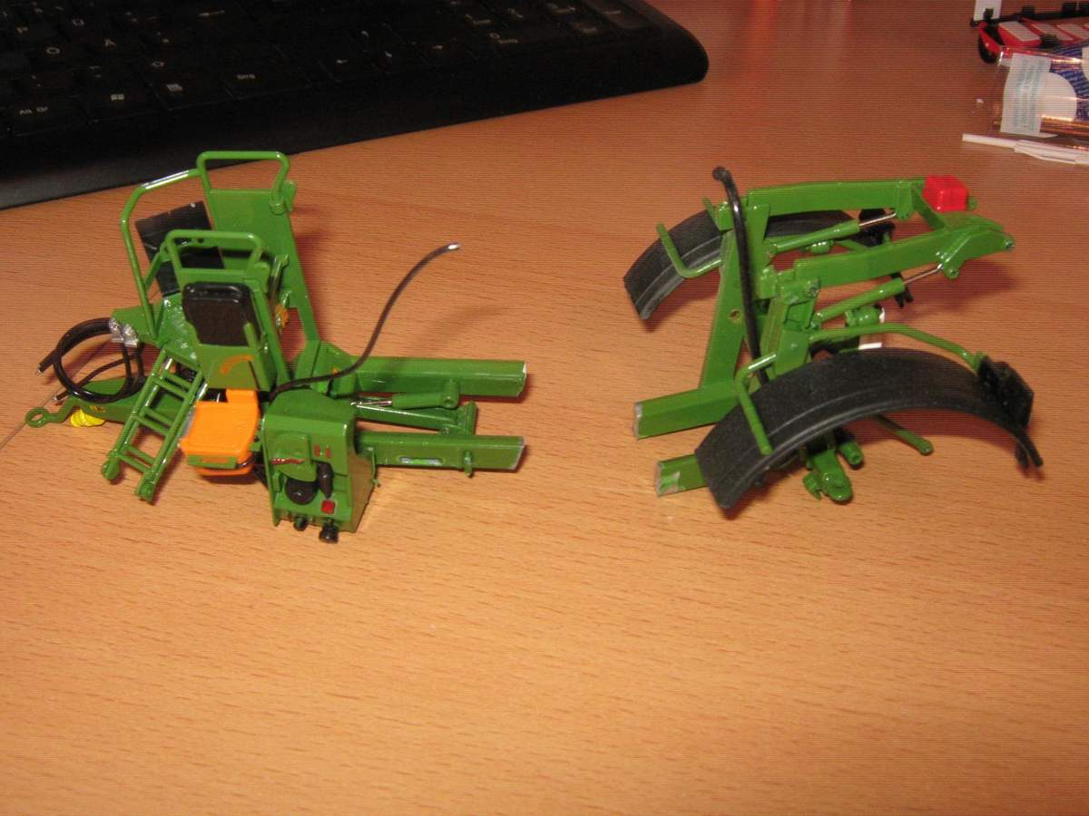

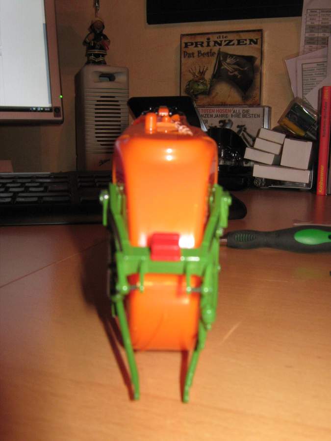

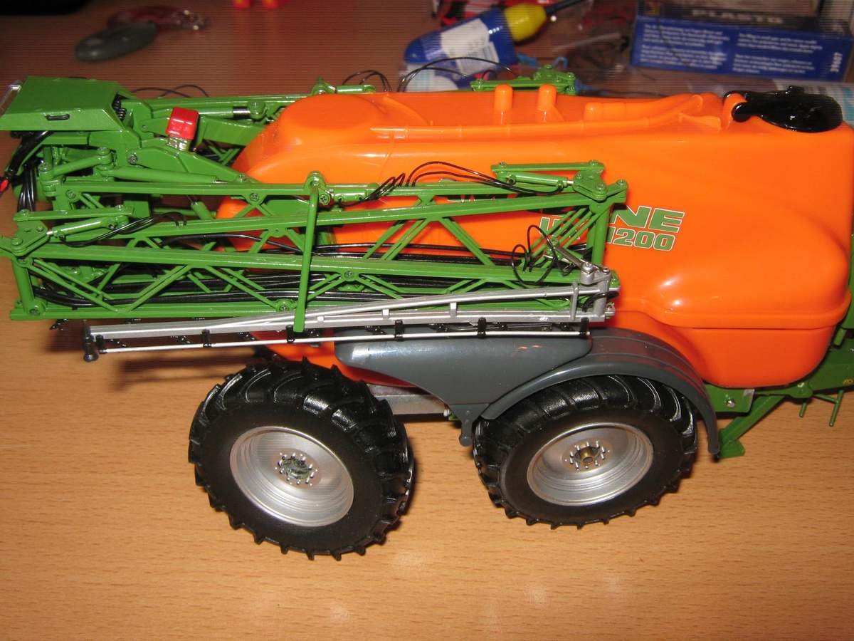

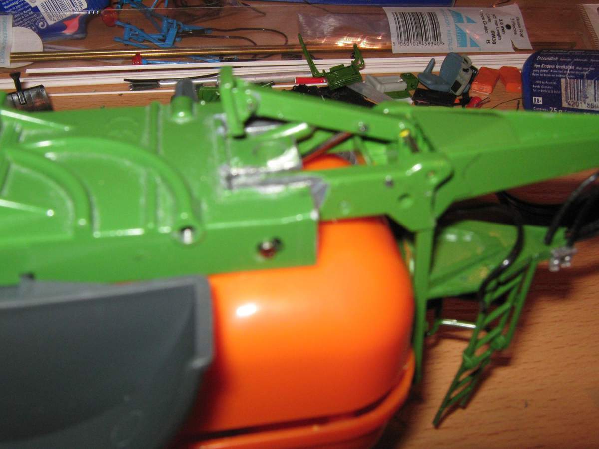

Das Gestell mit Hubgestänge werde ich entsprechend abtrennen und das Untergestell der Siku UX hinten hinter der ersten Achse abtrennen. Dann versuche ich das Gestell mit dem Hubgestänge an den SIKU UX zu montieren.
Vorteil ist dass die Achse mit Lenkung von der UH UX5200 original erhalten bleibt und ich nix anderes dafür basteln muss;)
Aber darüber später mehr.
