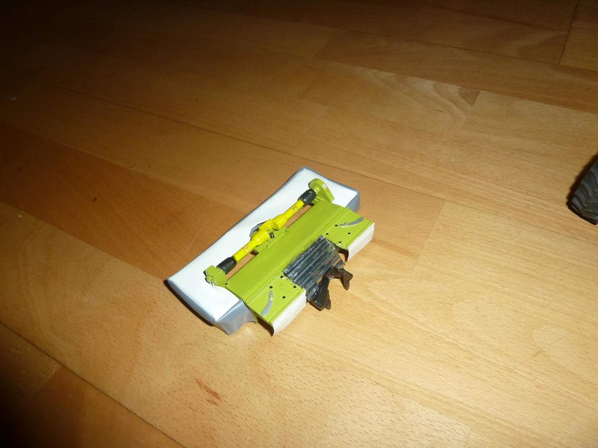

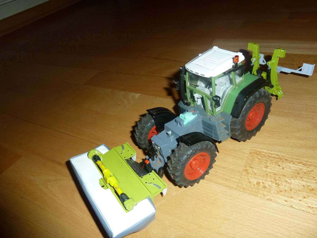

  • Hallo,
    ich werde eine Claas Mähkombi bauen aus einem Disxo 3100c+9100c oder 9300c. Ich bin mir noch nicht so sicher welches Heckmähwerk ich nehme, wegen den Schwadbändern. Die Mähwerke will ich durch den Hebeservo vom Schwade heben sprich absetzen.
    Kann ich den mit einem 4Servo von Zwergmodedllbau eine Fronthydraulik, Schwaderservo und 2 Schwadbänder zum hochklappen per Servo einzelnd steuern?
    Reicht ein 800g Servo für eine FH?
