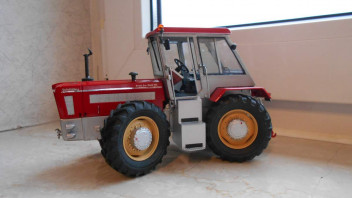

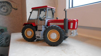

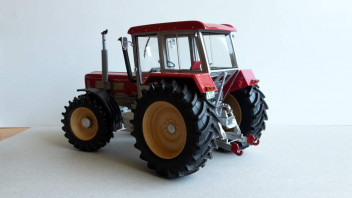

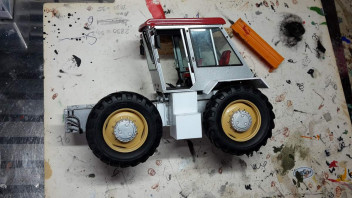

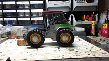

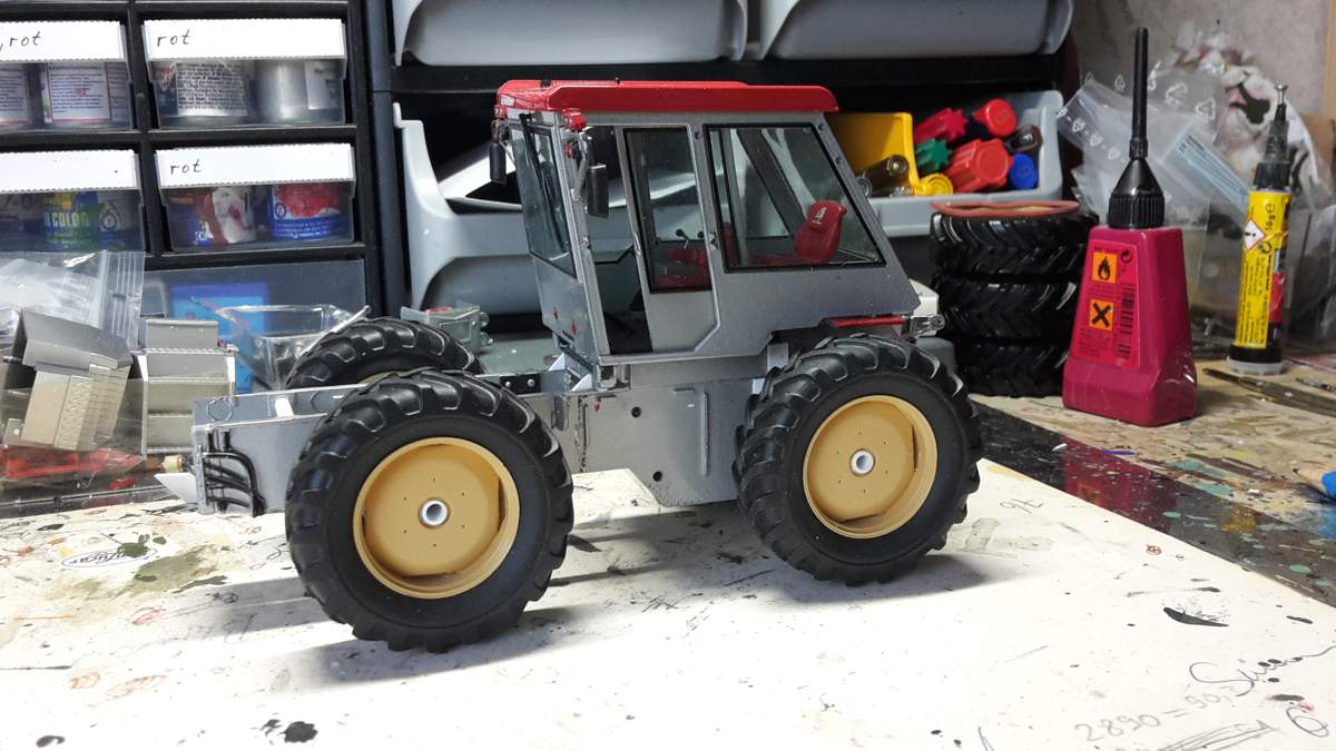

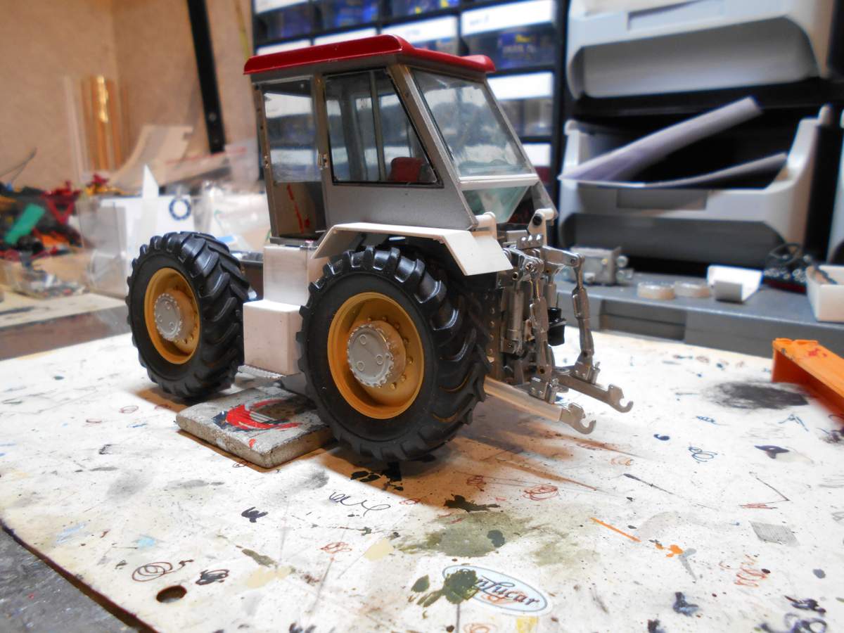

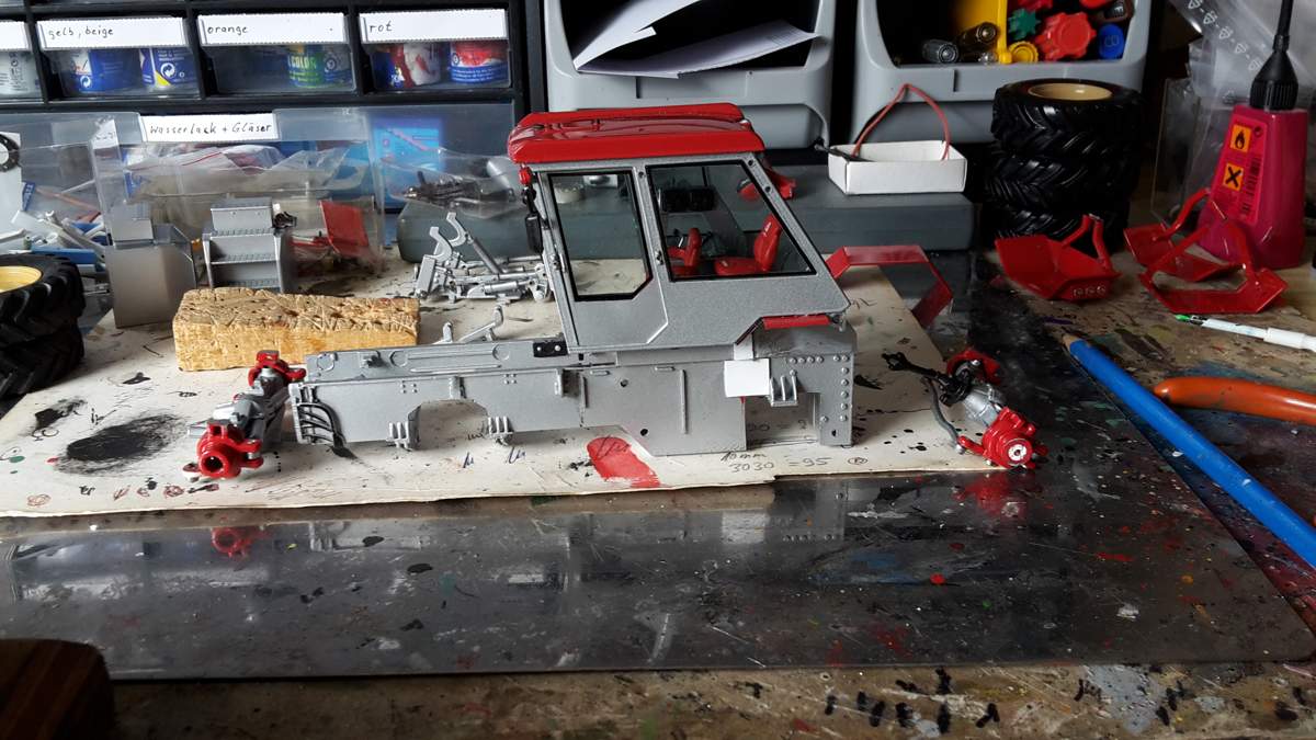

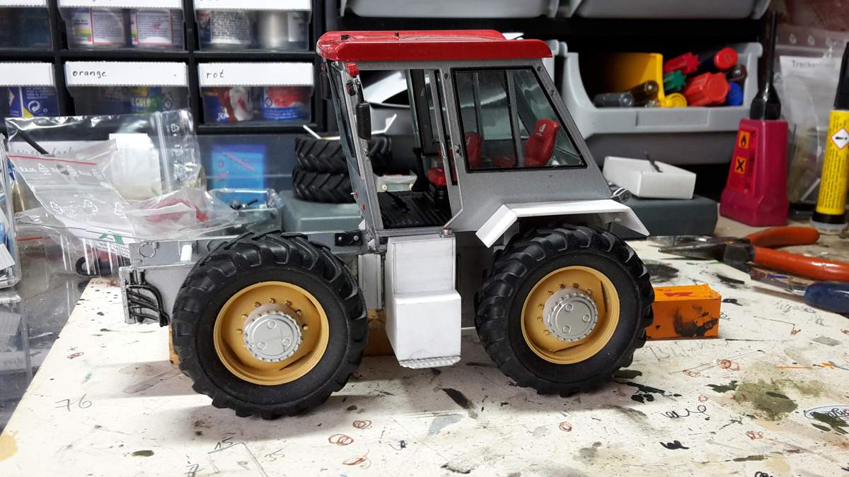

Ich hab noch einen. Ich habe Streitbergers Zirkusschlepper wieder zurückverwandelt. Jemand musste es ja machen.
Basis ROS Profi Gigant.
Räder vom Agrarmodell Schlüter 2000TVL, Haube von Tyrotoys. Leider hat ROS die Kabinenseiten schräg gemacht. Sind beim Original aber senkrecht/rechtwinklig. War mir aber zuviel Aufwand das zu ändern. Zwillingsbereifung ist angedacht, aber mein Lieferant kommt nicht in die Pötte.

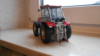

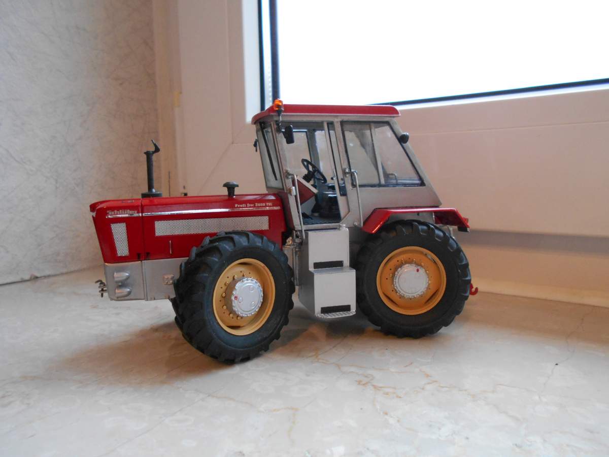

Hier mein Profi Trac 3500 TVL:
Eine sehr aufwändige Geschichte, das sieht alles sehr gut aus!
Sehr cool ist der Schlüter geworden, mit dem Pflug zusammen eine Extraklasse für sich! Also Kind war das ein absoluter Traum an Schlepper für mich, von daher schlägt mein Herz heute immer noch für diese Kisten! Ich bin schon gespannt was du als nächstes zauberst!
Hallo Gerald,
geniale Idee und hervorragende Umsetzung.
Du bist ja ein Schlüter-Fachmann. Den Streitberger hab ich nie gesehen/ fotografiert. Sind die Seiten auch dort schräg ? Bei Schlüter sind sie nach den Bildern zu urteilen, gerade. Bei deinen Fotos kommt das nicht richtig raus. Hat Streitberger die Kabine modifiziert ? Hat Streitberger den Rahmen geändert ? -

die Idee des Rückbaus, vom Kirmestrecker zum richtigen Bären gefällt mir. Wundert mich, das das noch nicht mehr Modellbauern gemacht haben. Oder gibt es den 3000er bzw. 3500er Profi Trac regulär in 1:32? Ein Vergleichsbild des unveränderten Kirmestreckers mit dem Rückbau wäre mal interessant.

Beim Original 3000er/3500er und beim PG sind die Seiten rechtwinklig. ROS hat hier den Fehler begangen. Die Korrektur wäre zu aufwändig gewesen.
Streitberger hat den Rahmen an mehreren Stellen verlängert. Die Kabine hat er nur hinten an der Kipp-Aufnahme zum Rahmen verändert.
Es gibt ein 3000er Modell von Tyro Toys, aber nicht die Prototypen von 1973. Die Haube hat mir Tyro Toys angefertigt.
Schaut mal auf Streitbergers Homepage des PG. Dort gibt es eine Bildergalerie. Ursprünglich sollte das Ding PT 6000 TVL heißen.

danke für die Infos. Mal meine Fotos und Bücher durchstöbert- Gigant und 3500 sogar selbst aufs Foto gebannt...…. hätte ich auch selbst drauf kommen können-aber das ROS solche Fehler macht-aber was Schuco kann, das kann ROS allemal. Hab nun gesehen das die Kabine zwei Versionen hat, eine hinten " schräger" als die andere.

Ich kenne mich mit Schlüter Modellen zwar nicht aus, aber für mich sieht der perfekt aus, sehr detailiert und sehr sauber gearbeitet, wie ein echter Schlüter! Sehr gut gemacht möchte ich behaupten!
Die Bereifung steht ihm echt gut! Ich glaub, da muß ich auch mal ran...

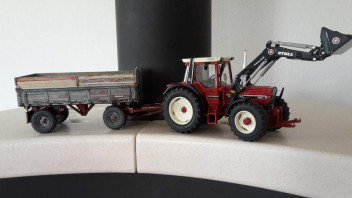

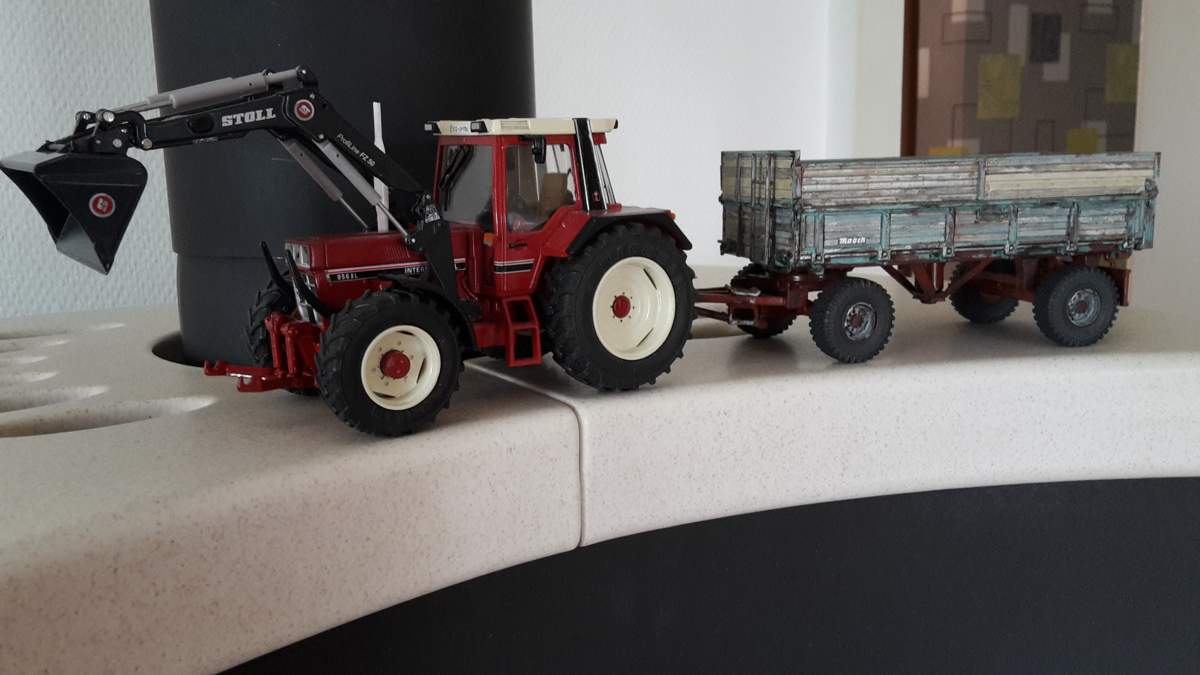

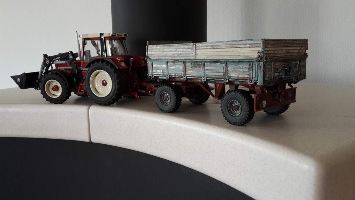

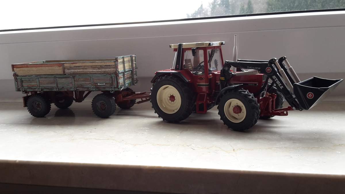

Die sind vom Fendt 820 UH. Kotflügel glaube auch. Unterlenker von Artisan.
Es handelt sich hier um einen Transportschaden, dem ich wieder zu neuem Glanz verholfen habe.
Die unteren Trittstufen sind neu gemacht, hinten Arbeitsscheinwerfer, Bedienhebel für Zugmaul, Frontgewicht, Halter für Auspuff und Schnorchel.
Das FG war schlecht lackiert und wurde dann nachgebessert.

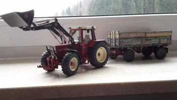

Was war der Anhänger ursprünglich, wenn ich fragen darf?
