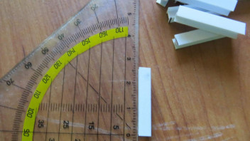

ich hoffe es ist ok, wenn ich morgen ein bild einstelle,
(Auffgestellte)

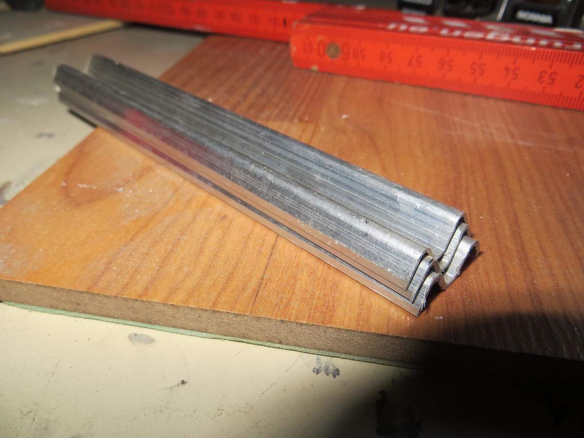

heute könnte dir nur en bild vom profil gebeben
das wäre dann profil A

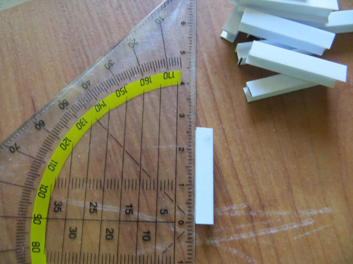

bei 4,28 sind das doch ca 13,6 cm oder? -

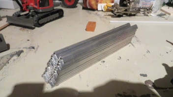

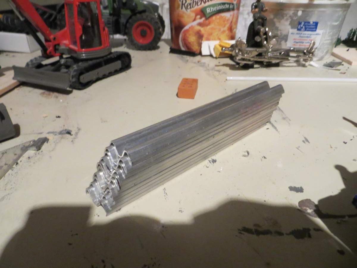

hab schon mal angefangen zu sägen hier paar bilder

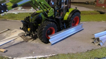

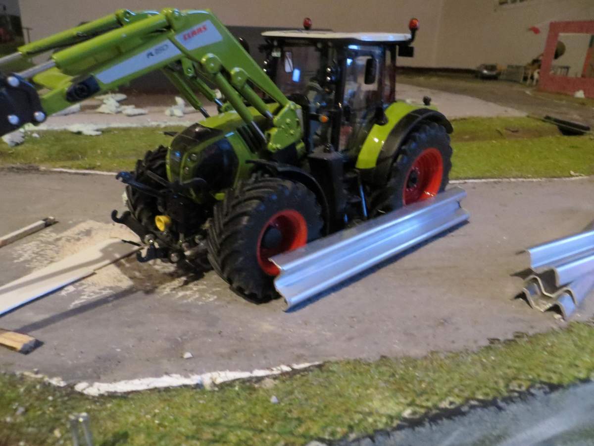

hab heut ma weiter gemacht
