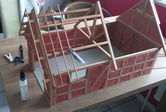

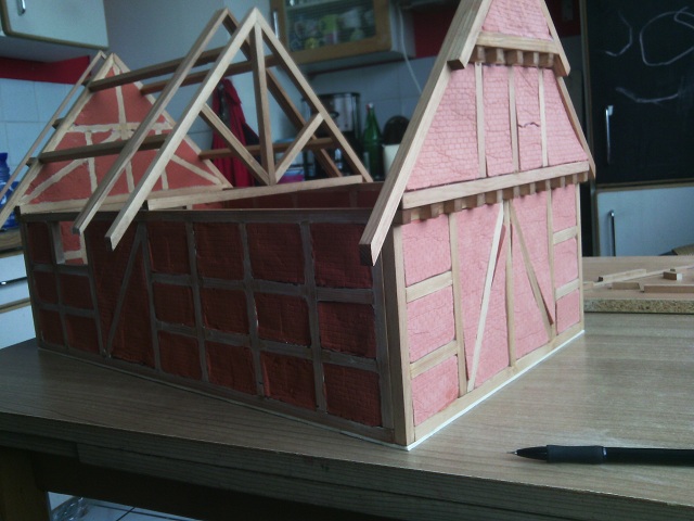

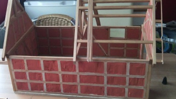

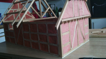

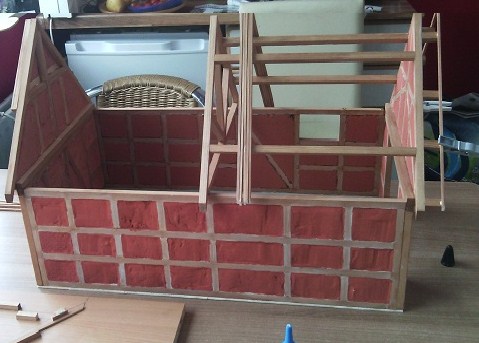

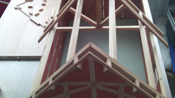

ich habe festgestellt, dass ich für meine Maschinen dringend noch ne Halle/Scheune/Unterstand brauchte, seht selbst:

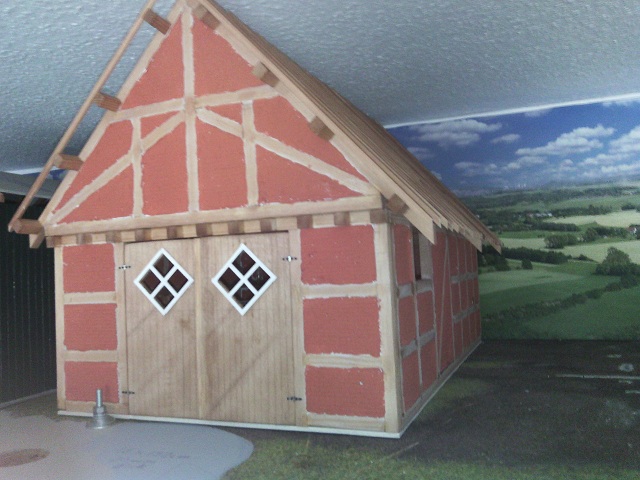

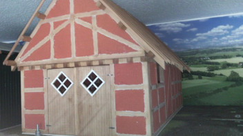

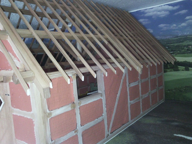

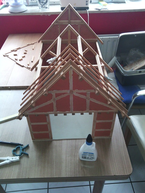

Ich habe mich entschieden, eine alte Fachwerkscheune zu bauen, nachdem ich mich von spiderschwein (Patrick) habe inspirieren lassen.

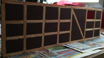

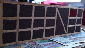

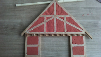

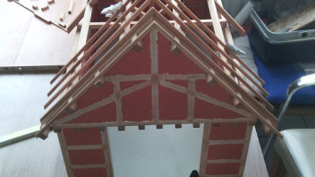

Die Scheune wird ca. 550 mm lang und 320 mm breit. Gesamthöhe liegt bei ca. 360 mm, die Durchfahrtshöhe (unter den Bindern und Tordurchfahrt) beträgt 150 mm.

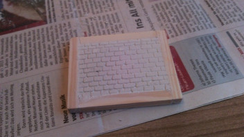

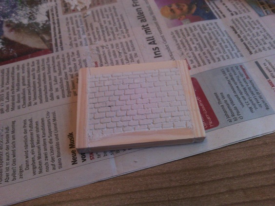

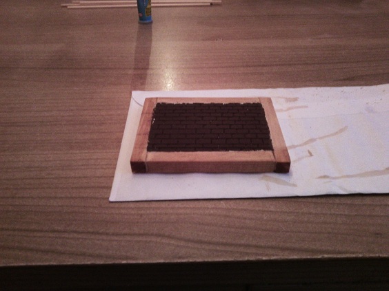

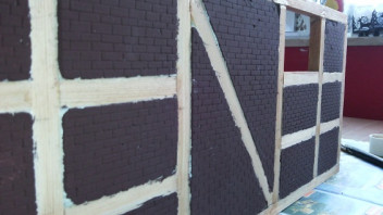

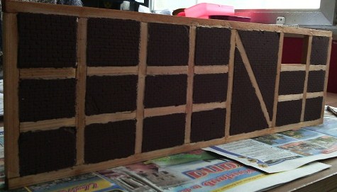

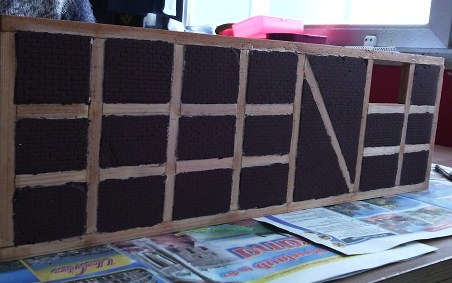

Sämtliche Gefache werden mit 9x9 mm Kiefernleisten gefertigt, die später gebeitzt werden. Gefüllt werden die Gefache mit Gips, danach werden die Steine hineingeritzt, allerdings nur an den Außenseiten, diese werden dann mit Abtönfarbe lackiert.

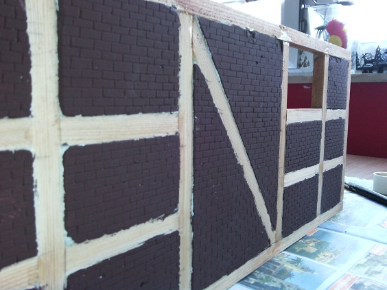

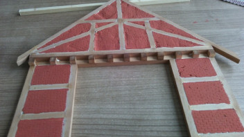

Um einmal zu sehen, wie das Ganze funktioniert und wie das dann ungefähr aussieht, habe ich zunächst mal ein Gefach zur Probe gemacht:
Hoffe es gefällt Euch.
