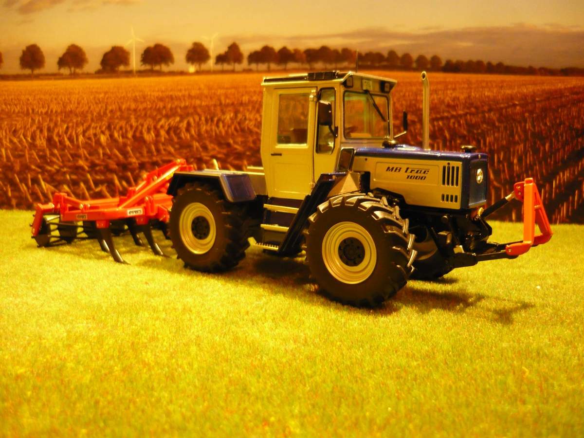

    ich bin auf der Suche nach Modell-Reifen um das Format 18.4R30 nachzubilden. Im Grunde dachte ich zunächst an Reifen von einem MB-Trac-Modell. Nur glaube ich, dass die Reifen des 1000er Trac etwas zu klein, die des 1600ers etwas zu groß sein dürften?! Stimmt das ? Wer kann mir in dieser Frage weiterhelfen? Schonmal vielen Dank!

    Ich tendiere auch fast zum 1000/1100er Benz, habe die Reifen zwar nicht ausgemessen (kann ich bei Bedarf aber machen),
    aber mal gegeneinander gehalten, die Reifen vom MBtrac sind genauso breit, im Durchmesser aber etwas weniger als die vom
    DX!
    Gruß Markus

    Vielen Dank für die Rückmeldungen! Da scheint es ja gleich diverse Optionen geben... Markus, könntest Du (gerne auch sonst jemand, der das Modell zufällig bei sich stehen hat) nochmal am MB-trac (1100) nachmessen, wie groß dessen Pneus sind? Danke schonmal
  • Zitat von schluetermgfan;363311
    Habe gerade nur einen Reifen ohne Felge zur Hand...
    Durchmesser Reifen: 50,5mm / Innendurchmesser: 28,5mm
    Breite Reifen: 15,6mm
    Danke Markus... d.h. der DX sollte die beste Wahl sein...
