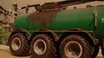

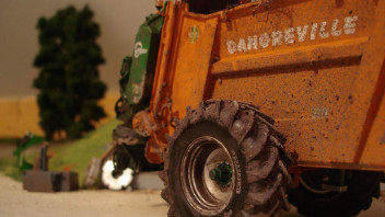

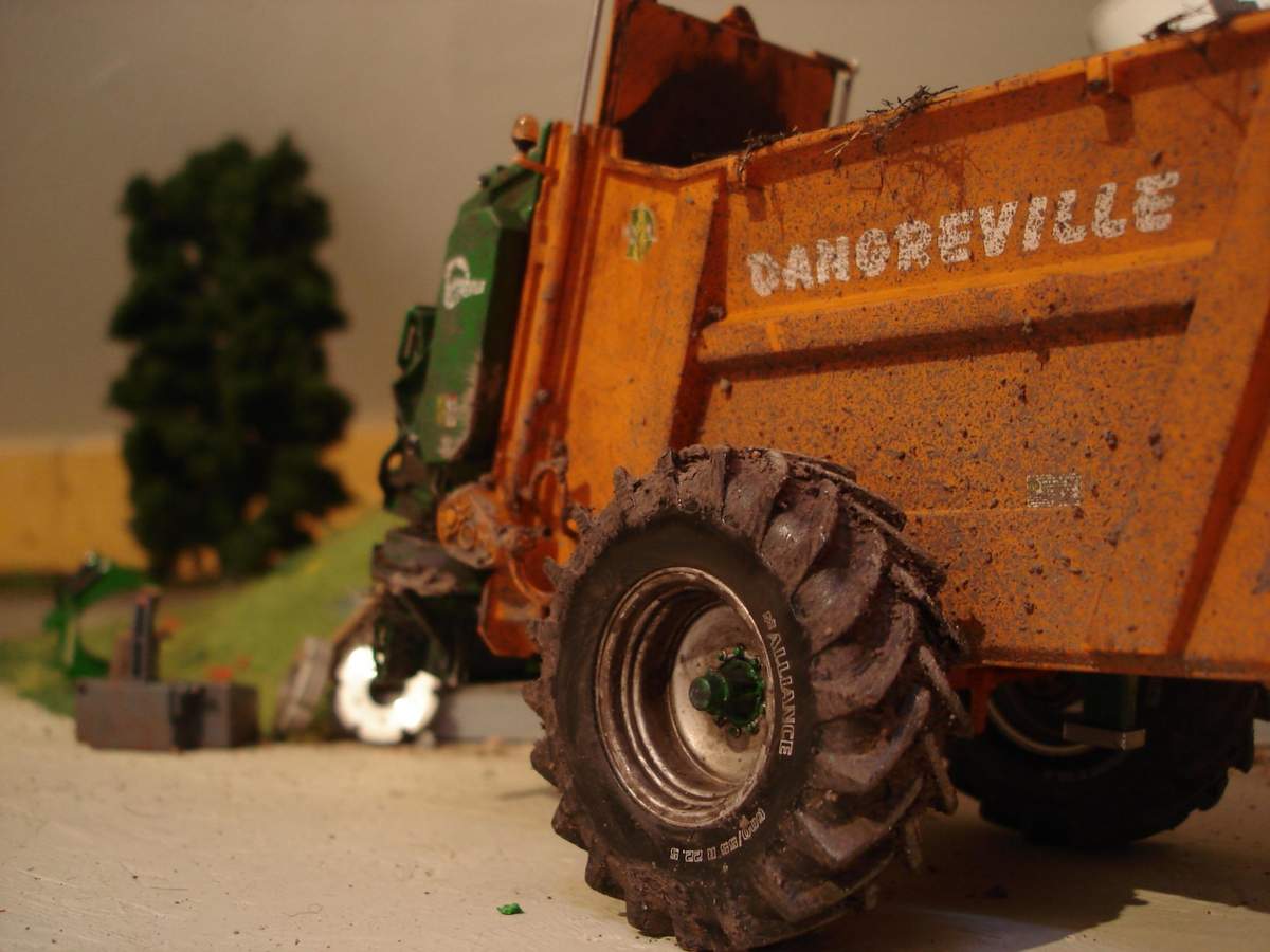

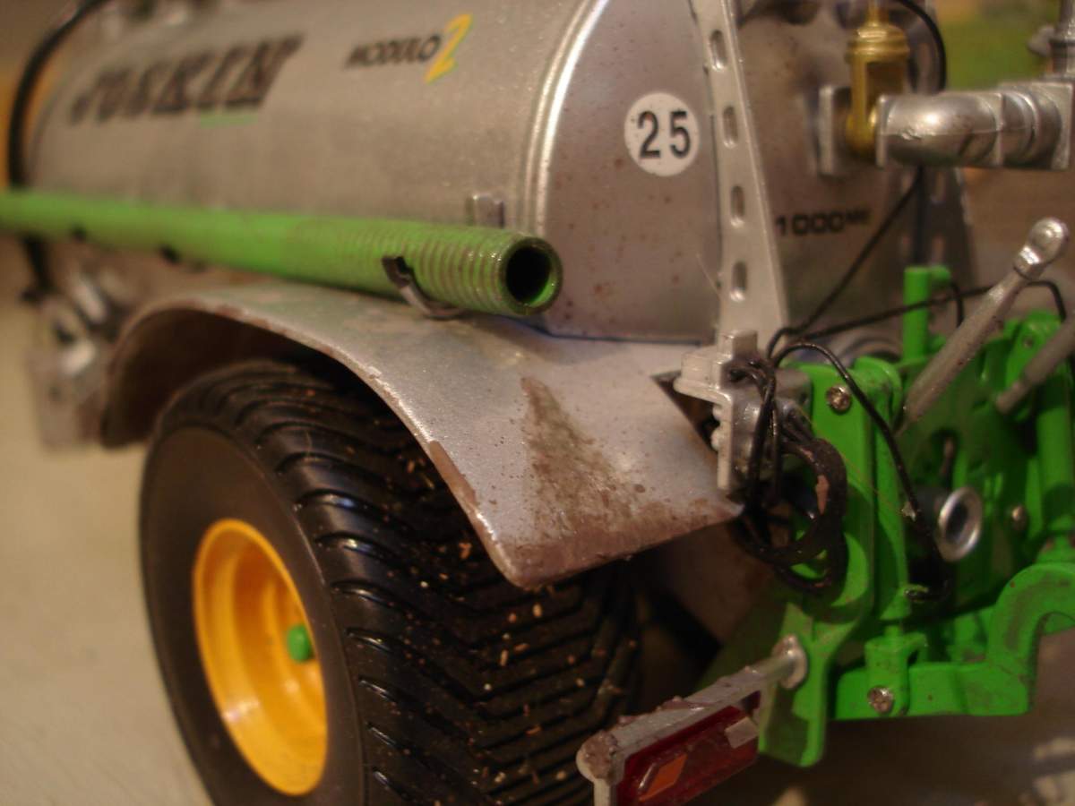

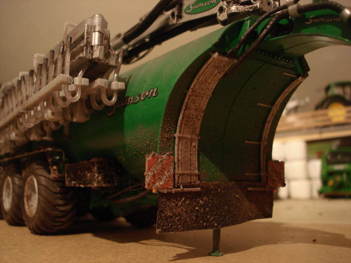

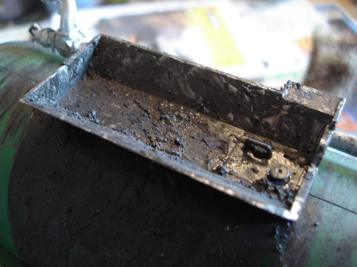

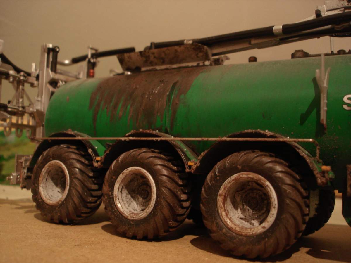

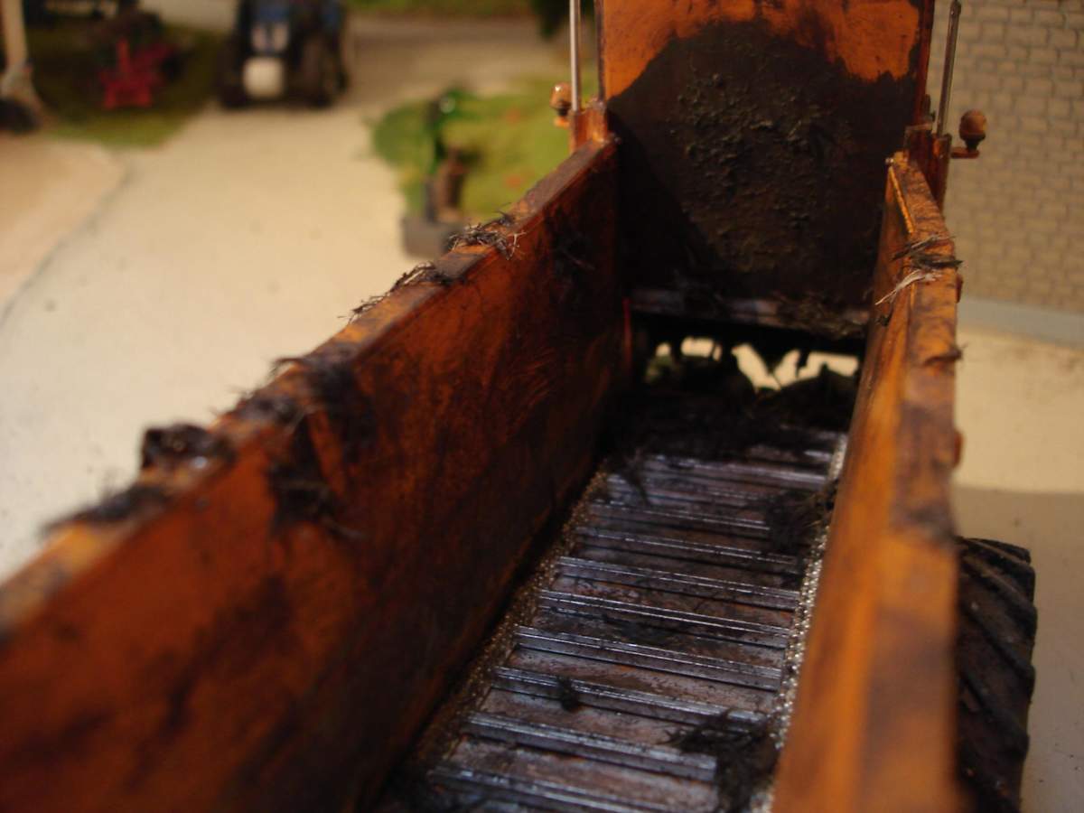

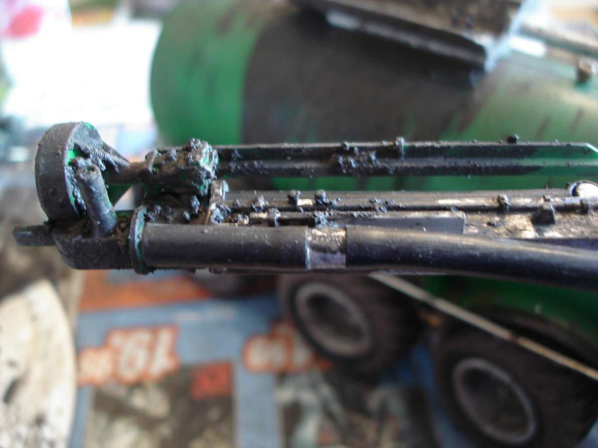

    Zur Gülle:
    Ich habe Pastelkreidenstaub schwarz, dunkelbraun, olivgrün (Pigmente würden auch gehen) mit Wasser vermischt und aufgetragen, Vorteil zu normalen Farben ist die Mischung sehr sehr matt und man bekommt etwas mehr Strucktur.
    Um die Gülle dann an entsprechenden Stellen feucht/nass darzustellen streiche ich hinterher eine dünne Schicht Lukas Struckturpaste kristalklar drüber, je nachdem ob man streicht oder tupft bekommt man eine andere Strucktur.
    Man könnte den Pastelkreidenstaub auch direkt unter die Struckturpaste untermischen, Nachteil man bekommt nur feuchte/nasse Gülle, Vorteil
    wenn man einen stärkeren 3D Effect erzielen möchte und die Paste dicker aufträgt wirkt das ganze schöner.
    Hier gleiches Vorgehen, sowohl am Schlauch als auch auf dem Radkasten.
    Hier noch etwas feine Erde untergemischt stärkerer 3D Effect.
    Mehr Bilder von den Fässern und anderem:
    ***http://agrarmodellbau.de/showthread.php…eckig-aus/page2">https://www.agrarmodellbau.de/showthread.php…eckig-aus/page2
    einfach mal durchblättern.
    Fragen werden gerne beantwortet.
