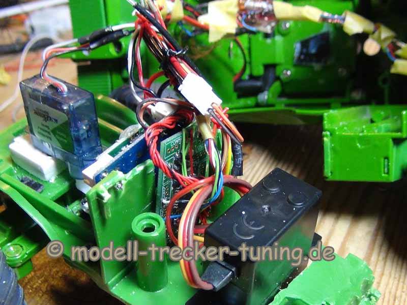

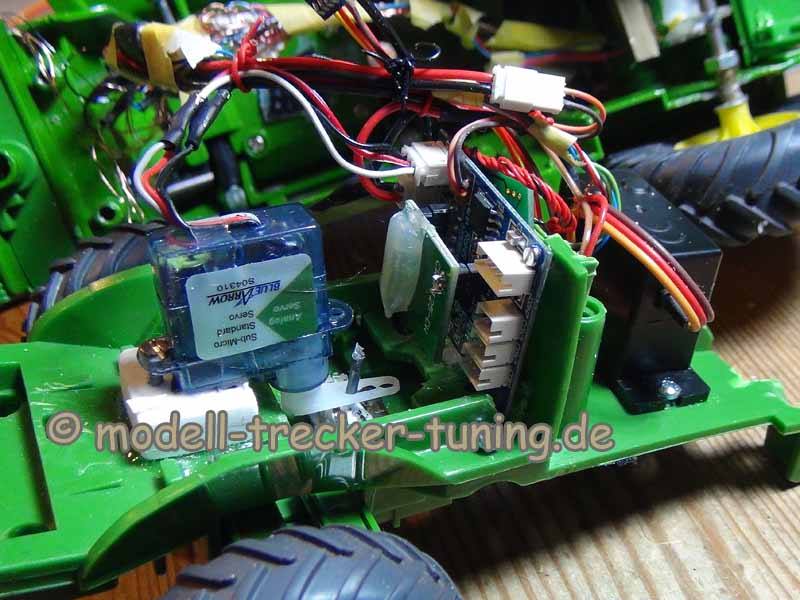

  • Moin,
    einfacher wäre es bestimmt, aber um zu verstehen wie alles Funkzioniert ist es am ratsamsten einen alten IR Schlepper zu schlachten. Die sind nicht al zu teuer und die Technik verzeit auch mal einen Fehler.
    Wenn du den Ir Trecker auseinander nimmst Lernst du gleich wie alles zusammen gehört.
    Hier ist es auch nochmals beschrieben. ***http://modell-trecker-tuning.de/536057992c0a98…9bf0c/index.php">http://www.modell-trecker-tuning.de/536057992c0a98…9bf0c/index.php
    Version zwei wäre ein IR classic und ein IR Empfangsdioden Set, und einen Fahrregler z.b. er 100 einen Lenkservo und zwei Motoren n20 80-100U/min
    und natürlich ein Akku mit Ladeanschluss.
    Hier solltest du dir aber vorher Gründlich durchlsesen ob du dir den Anschluss der Platine schon zutraust.
    Ich würde für den ersten umbau empfelen einen IR Schlepper zu schlachten!
