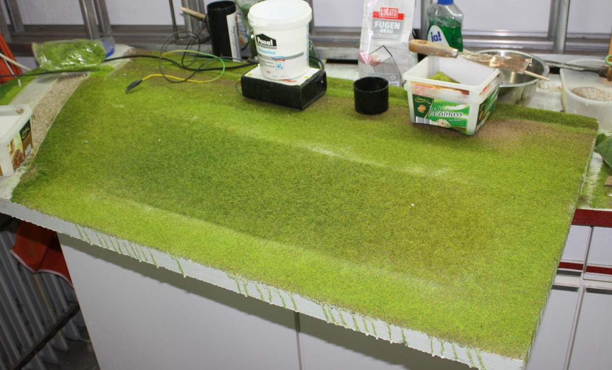

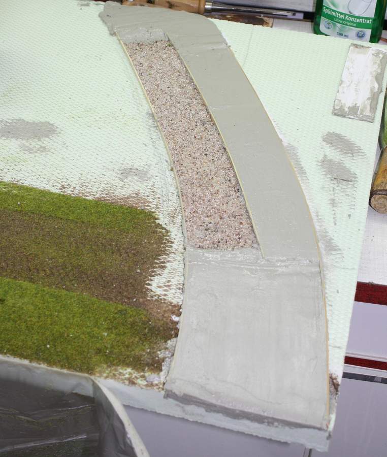

Aktuell zeige ich euch wie man schnell Naß in Naß einfachen Geländebau machen kann.
Thema des Teiles:

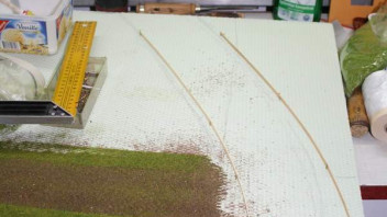

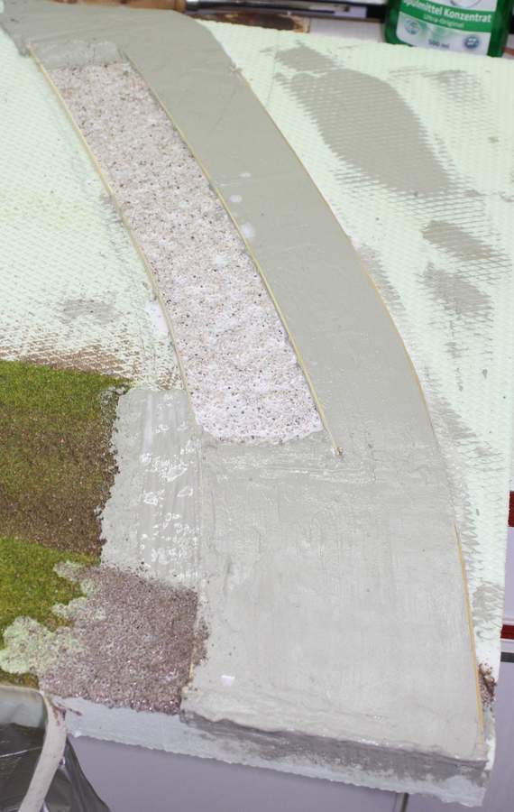

Ein Acker oder eine Wiese mit Feldweg und Zufahrt zum nebenliegenden Feld unmittelbar neben einer Straße. Dabei geht der Druchlass des Grabens auch unter der Straße durch. Straßenverlauf, Entwässerungsgraben und Feldweg wurden mit Bleistift angezeichnet.

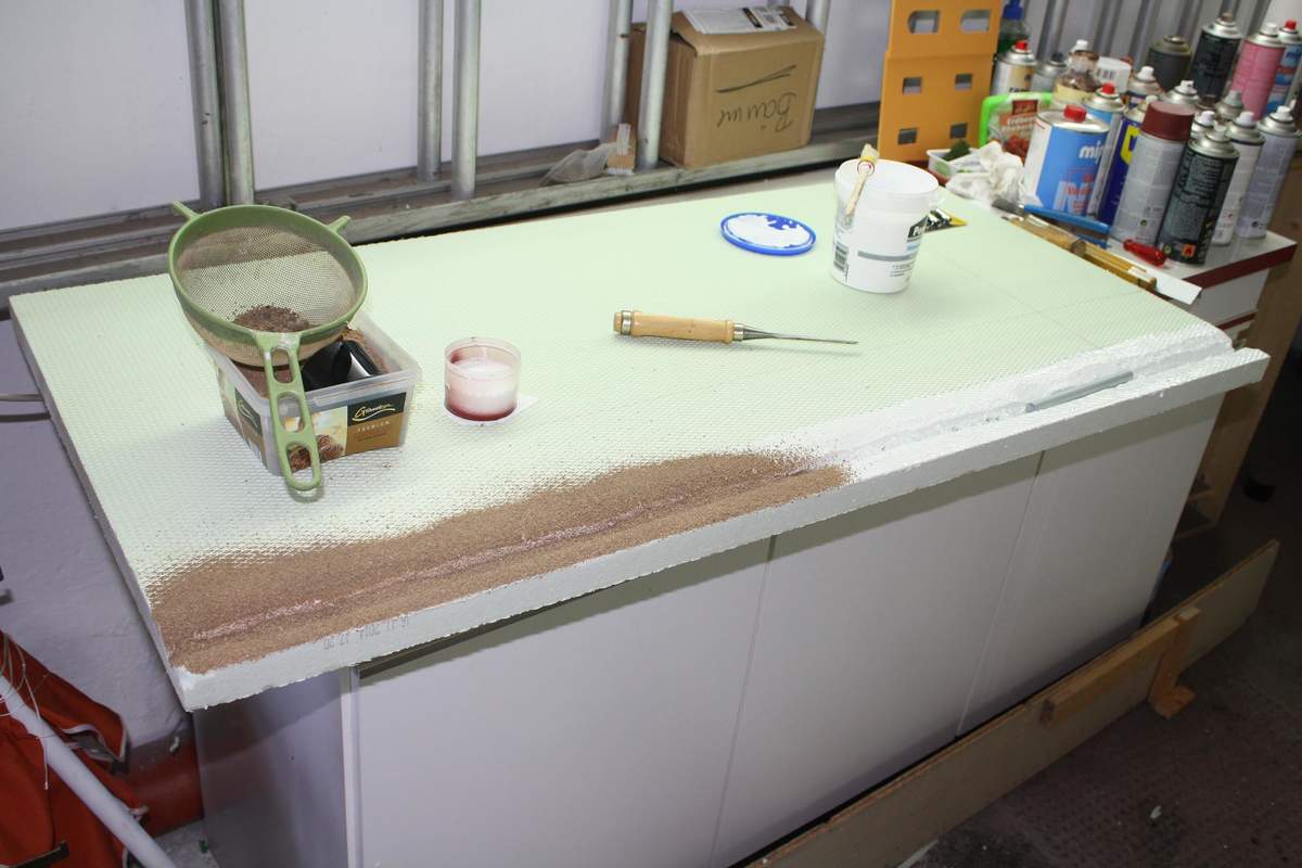

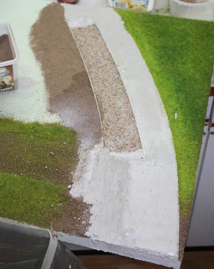

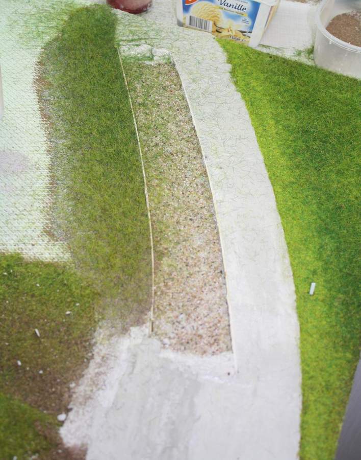

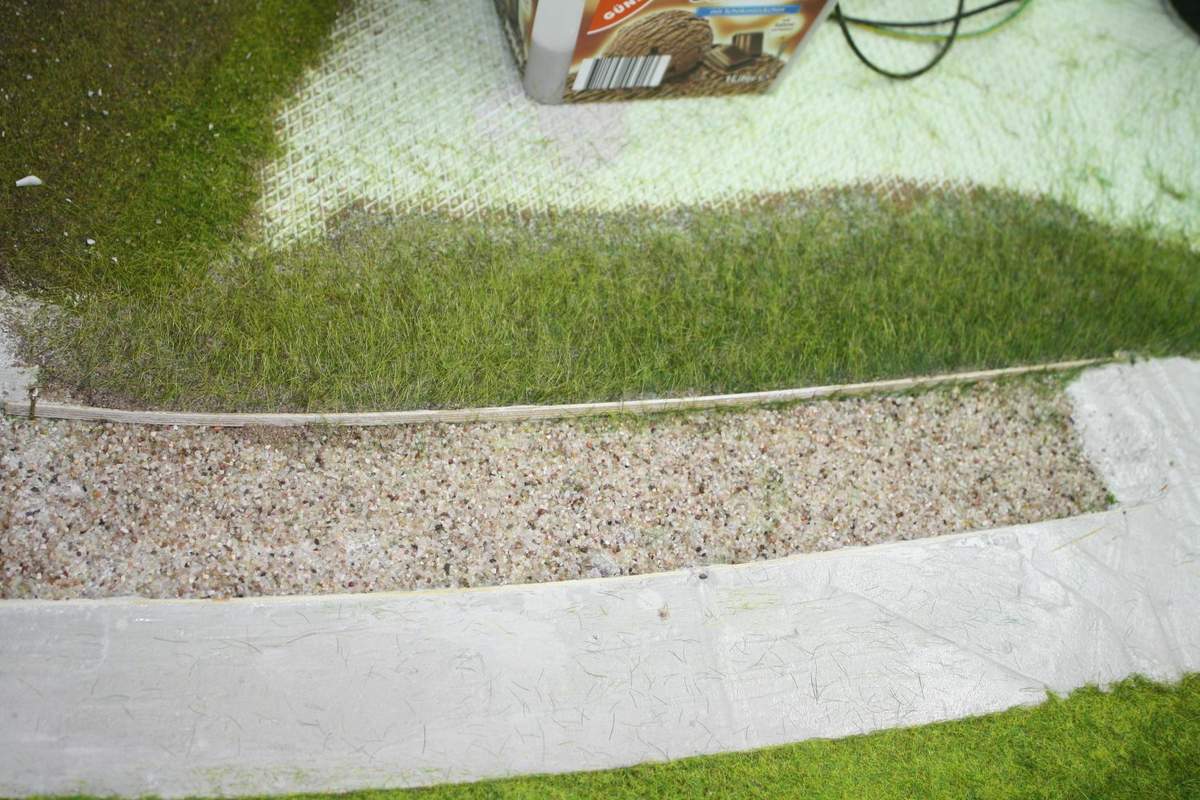

Zunächst habe ich eine 30 mm starke Styrodurplatte genommen und auf das Maß 120x 60 zugeschnitten. damit passt sie auch an die anderen Stücke. Danach wurde an einer Längsseite zur Herstellung eines Grabens ca 20 mm tief zwei Schnitte gemacht, die nach Entfernug des Materials einen v-förmigen Graben freigaben. An diesem habe ich zunächst die Kanten rechts und links noch ca. 1 cm breit gebrochen und den Graben etwas verbreitert, damit er auch ein Sohle hat.

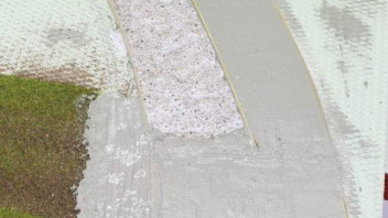

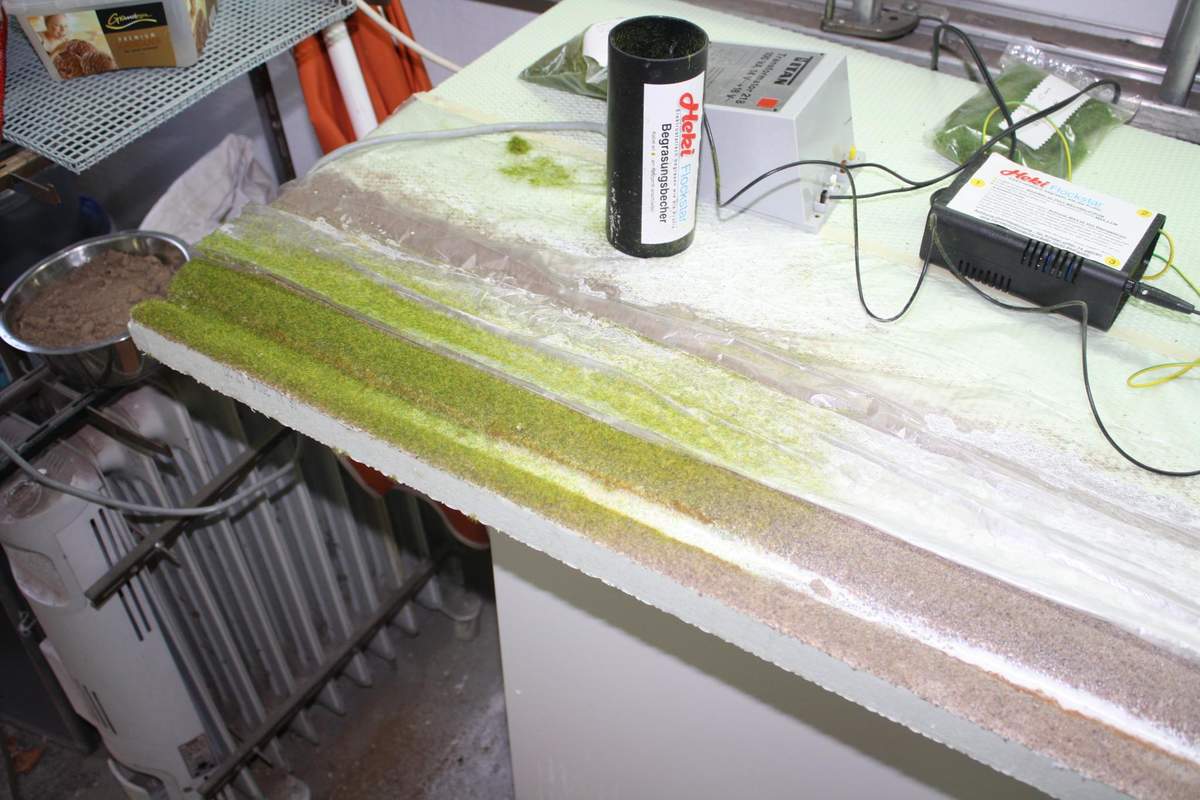

Nur der Graben, sein Rand und der Feldweg wurden satt mit Weißleim bestrichen. Anschließend wurde fein gesiebter Sand aufgestreut und darauf Wasser-Weißleim-Gemisch gegeben, damit der Leim durch die Kapillarwirkung der Sandkörner diese gut um schließt und fest verklebt. Diesen Vorgang könnt ihr oben sehen.

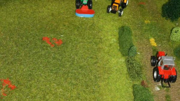

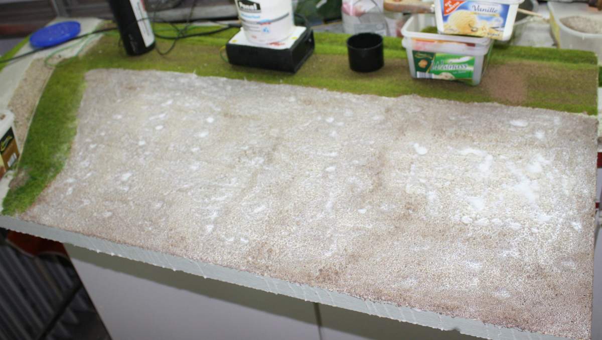

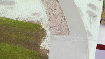

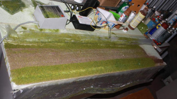

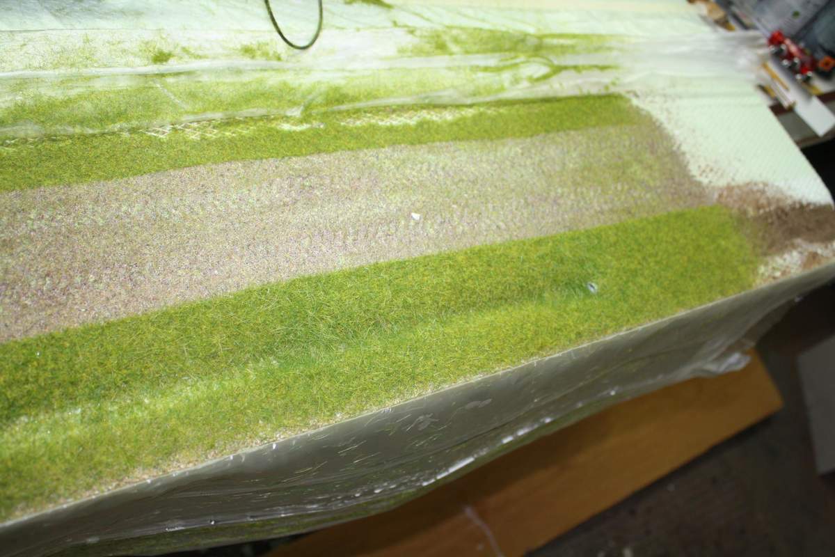

Nun wurde mit einer Abdeckfolie, wie man sie für Renovierungsarbeiten z. b. zur Abdeckung von Fenstern hernimmt, ein Teil des Weges abgedeckt und der Randstreifen mit dem Graben gleich begrünt. Siehe Bild oben

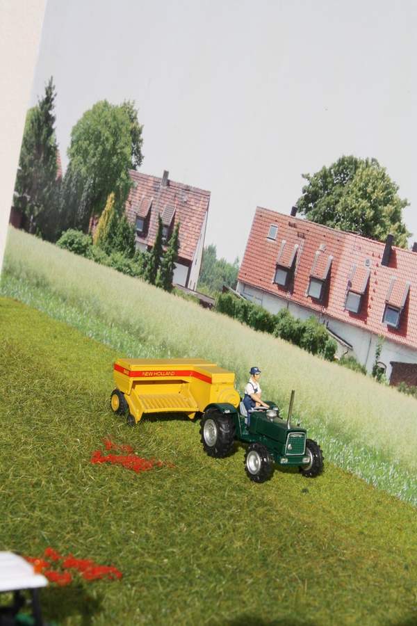

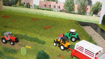

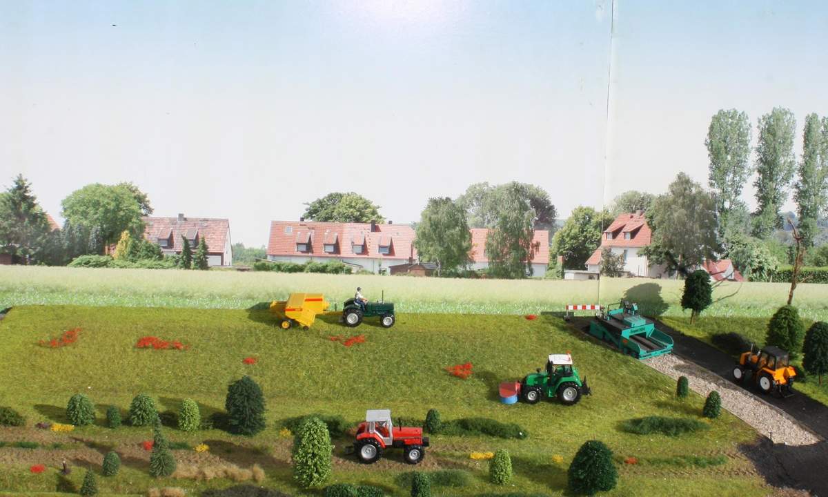

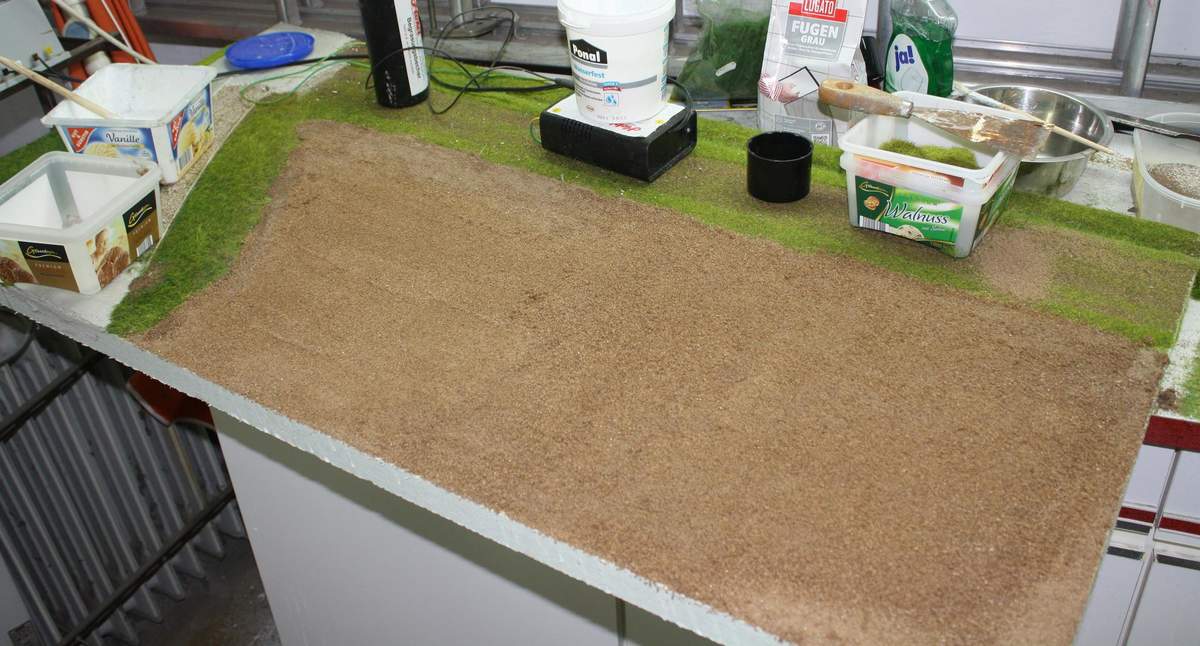

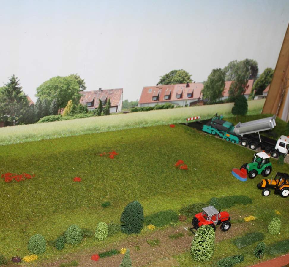

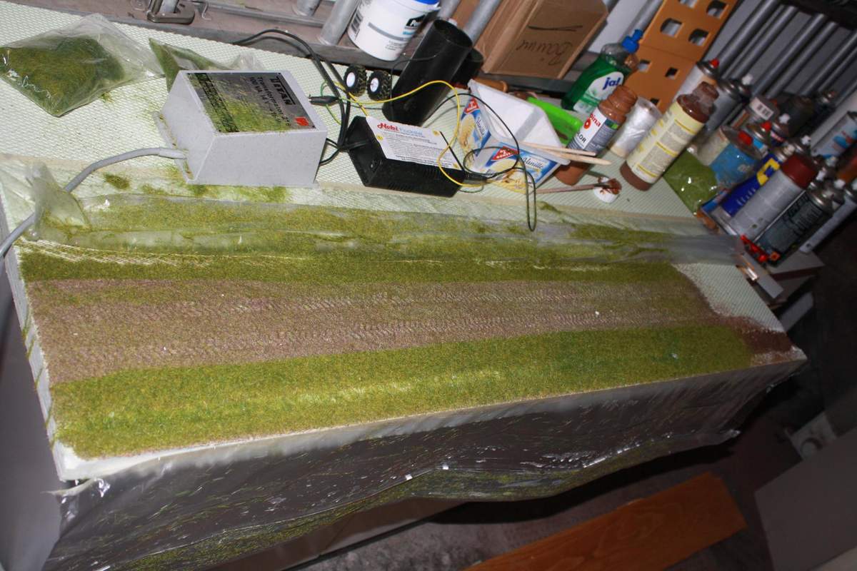

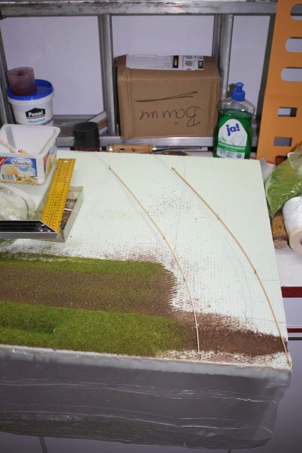

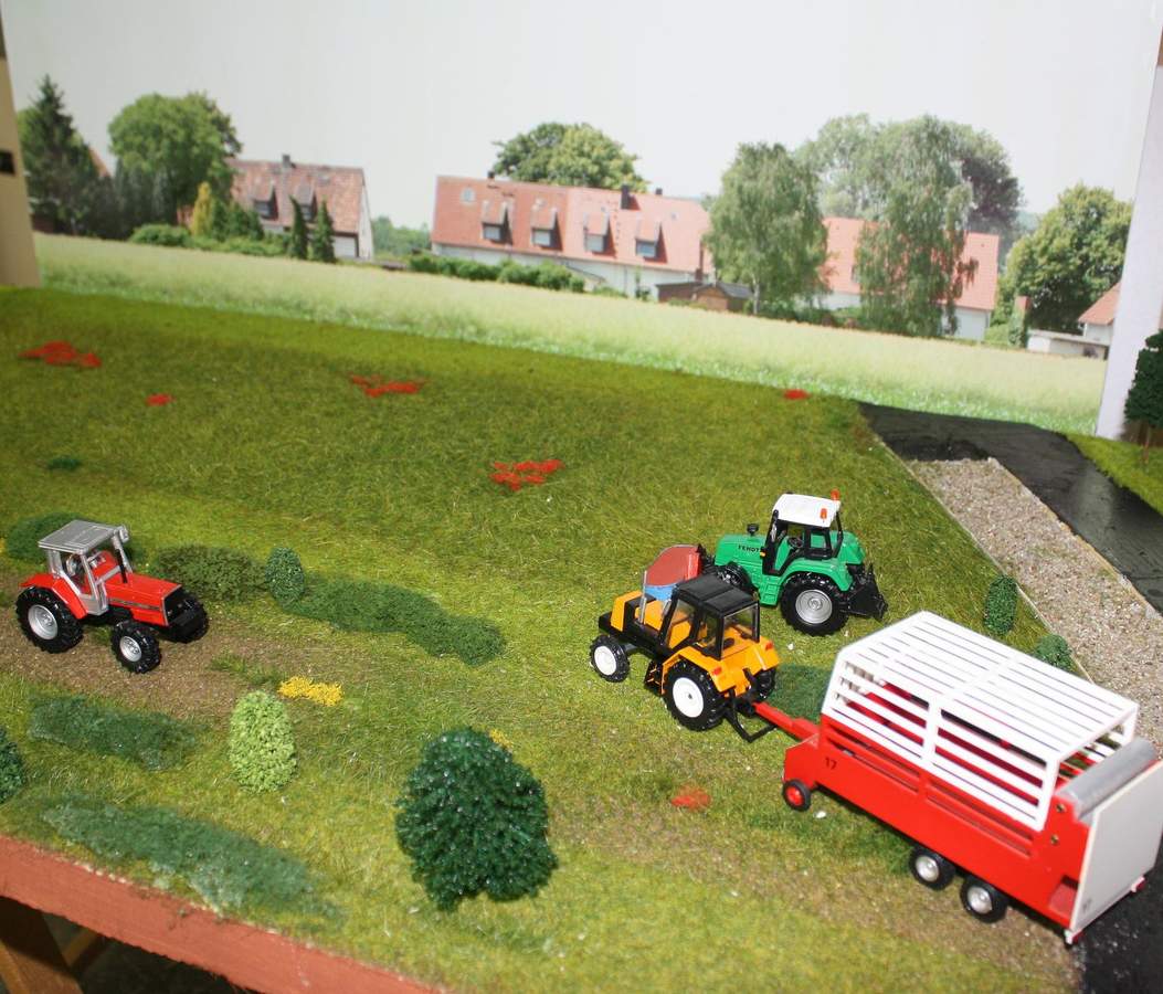

Nach dieser Begrünung wurde von der anderen Seite ebenfalls, diesmal aber der Graben und der Feldweg bis zum vorgesehenen Feldrand abgedeckt und der andere Feldrand begrünt. Anschleißend habe ich auch dem Weg ein paar gräser gegönnt und meine Traktorreifen in Prilwasser genetzt und die Reifenspuren eingebracht.
Sicher fragt Ihr nun wie viel Zeit mich das alles in Anspruch genommen hat? Ca. 1 Std und 15 min.
Ich hoffe, dass der eine oder andere damit eine Hilfe bei der Herstellung seines Dios hat. Rückmeldungen würden mich freuen.
