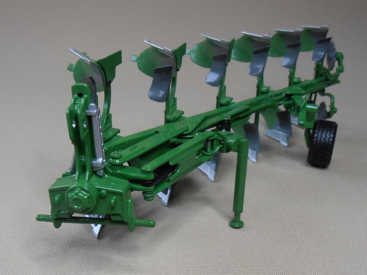

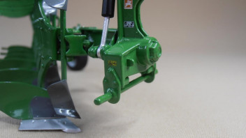

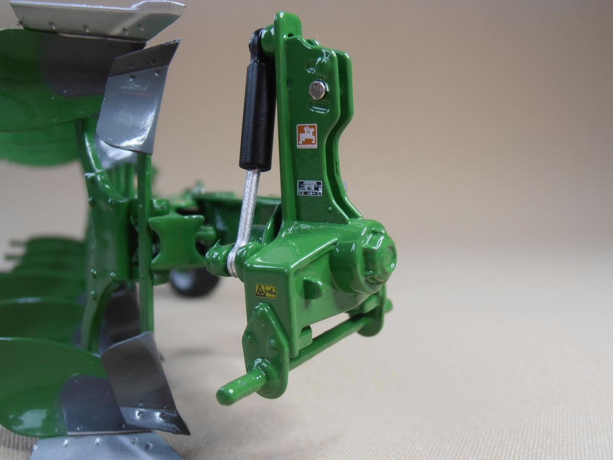

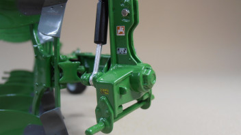

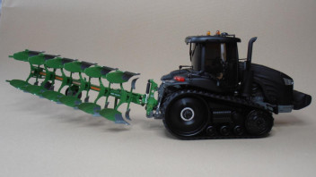

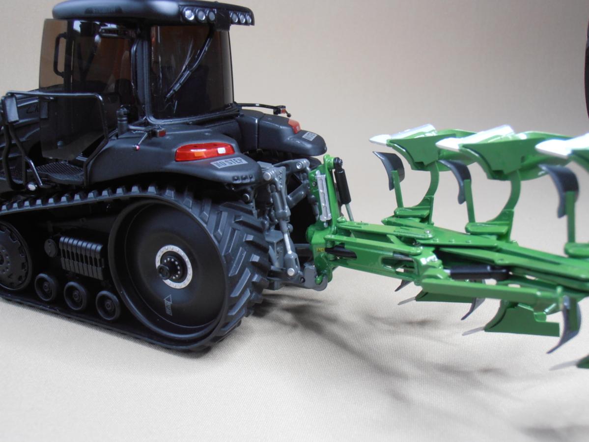

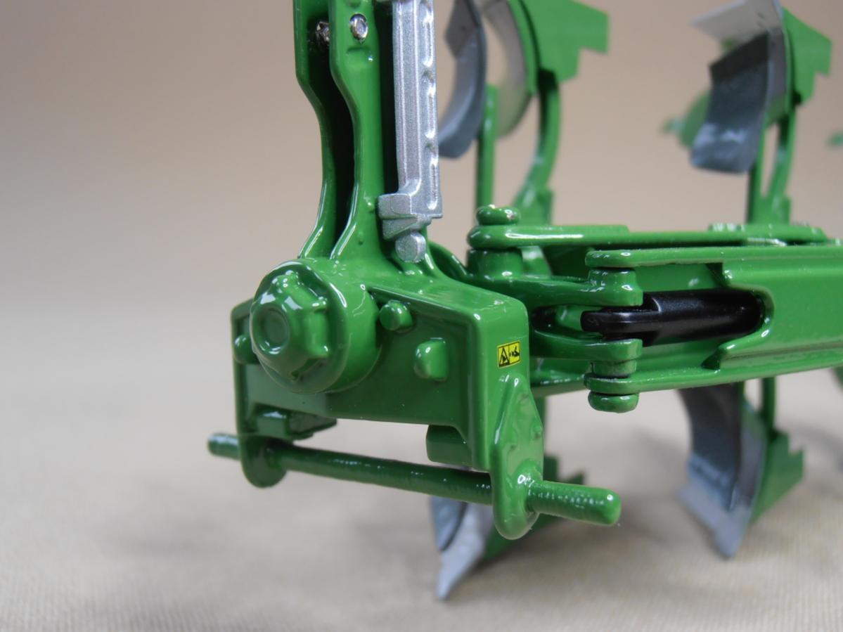

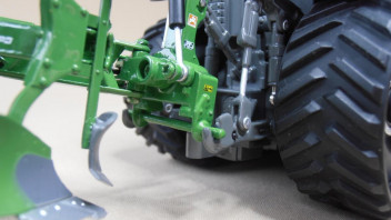

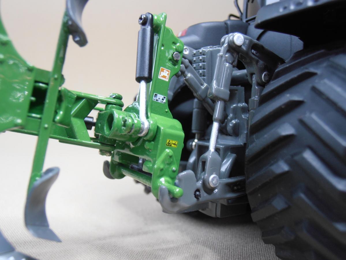

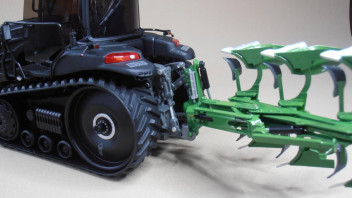

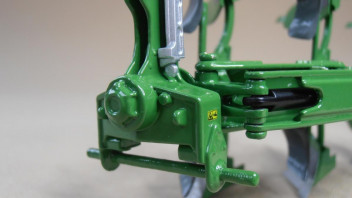

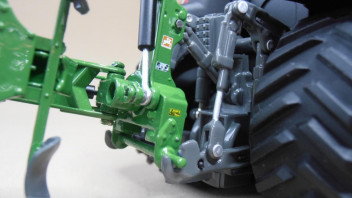

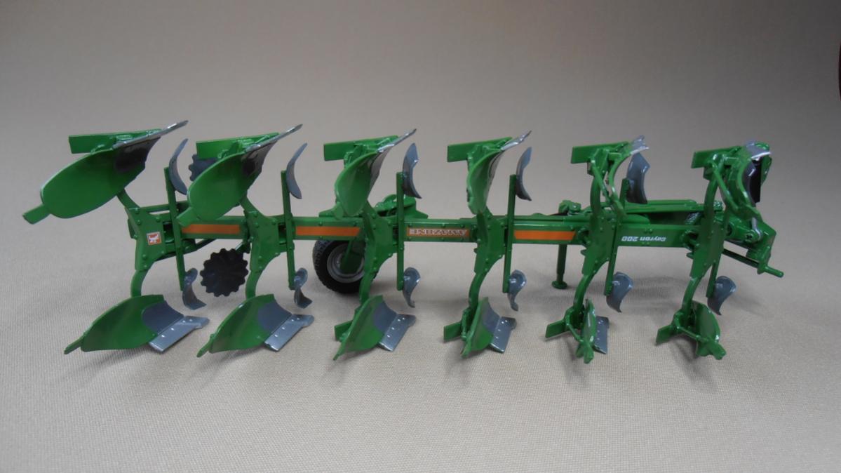

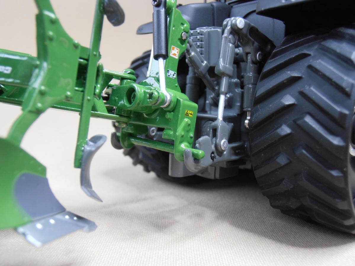

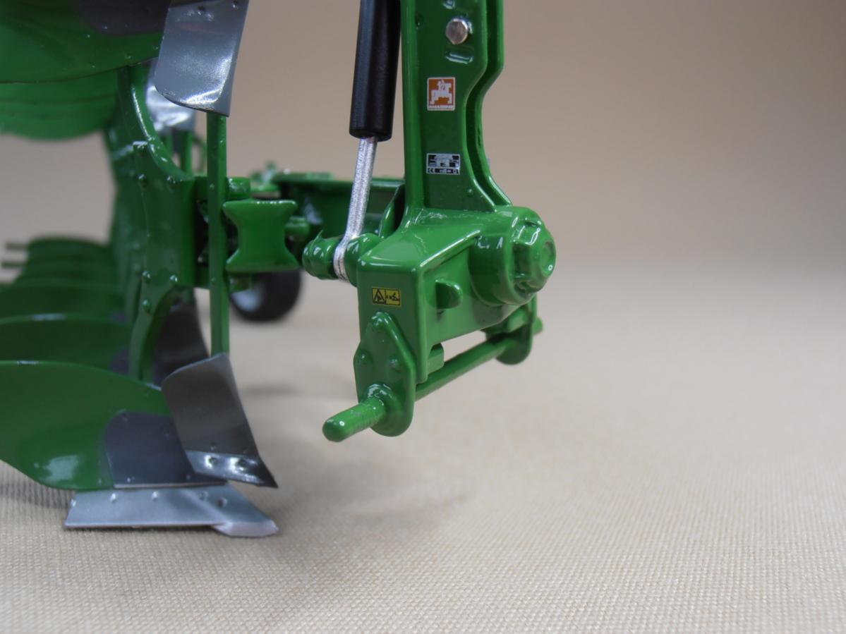

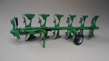

    Amazone Cayron 200 - Umbau auf Dreipunkt
    Hallo Leute,
    nachdem ich schon lange einen Pflug suche, den man auf Dreipunkt umbauen kann, hab ich mich für den Amazone Cayron 200 von UH entschieden. Ich hab mir auch schon den neuen Gregoire Besson Pflug von Replicagri angeschaut, den finde ich aber von der Verarbeitung miserabel.
    Der Amazone Pflug ist top verarbeitet und lackiert. Hat zahlreiche Verstellmöglichkeiten und ist ziemlich leicht auf Dreipunkt umzubauen.
    Ein paar Bilder
    Zum Umbau auf Dreipunkt. Der Siku Adapter ist von unten zweimal genietet. War dieser entfernt, hab ich von links und rechts zwei 2mm Löcher gebohrt und eine Gewindestange eingepasst und lackiert. Für den Oberlenker wurde nur noch ein 1,4mm Loch gebohrt und ein Bolzen eingefügt. Fertig. Und schaut fast wie beim Original aus.

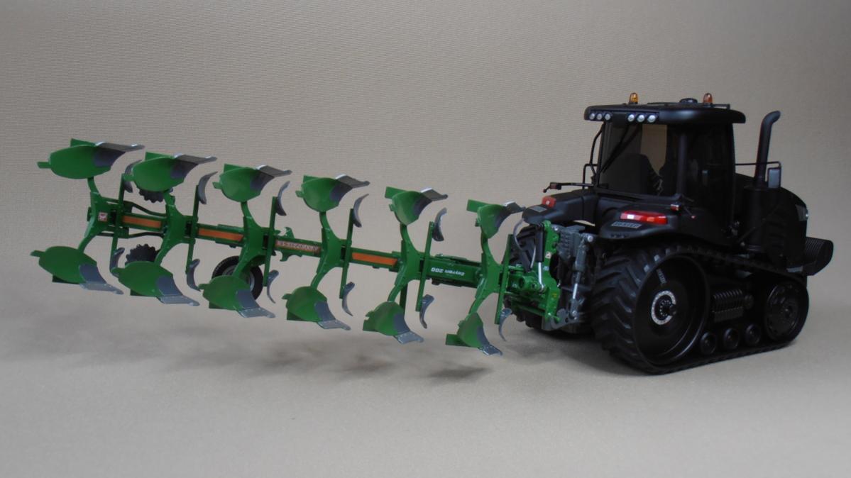

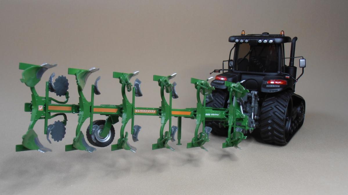

    Und jetzt noch ein paar Bilder am Traktor. Ich hab meinen Pflug am Challenger MT775E hängen. Ich weiß, der ist etwas übermotorisiert, aber bei den meisten anderen Modellen (vor allem Wiking) sind die Oberlenker zu lang. Dann passt der Winkel vom Pflug einfach nicht. Und der Challenger hat einen sehr kurzen Oberlenker und es schaut super aus. Hier noch ein paar Bilder.
    So, dass war`s dann mal wieder. Eure Kritiken sind gerne willkommen. Noch nen schönen Sonntag.
