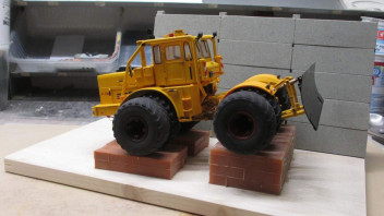

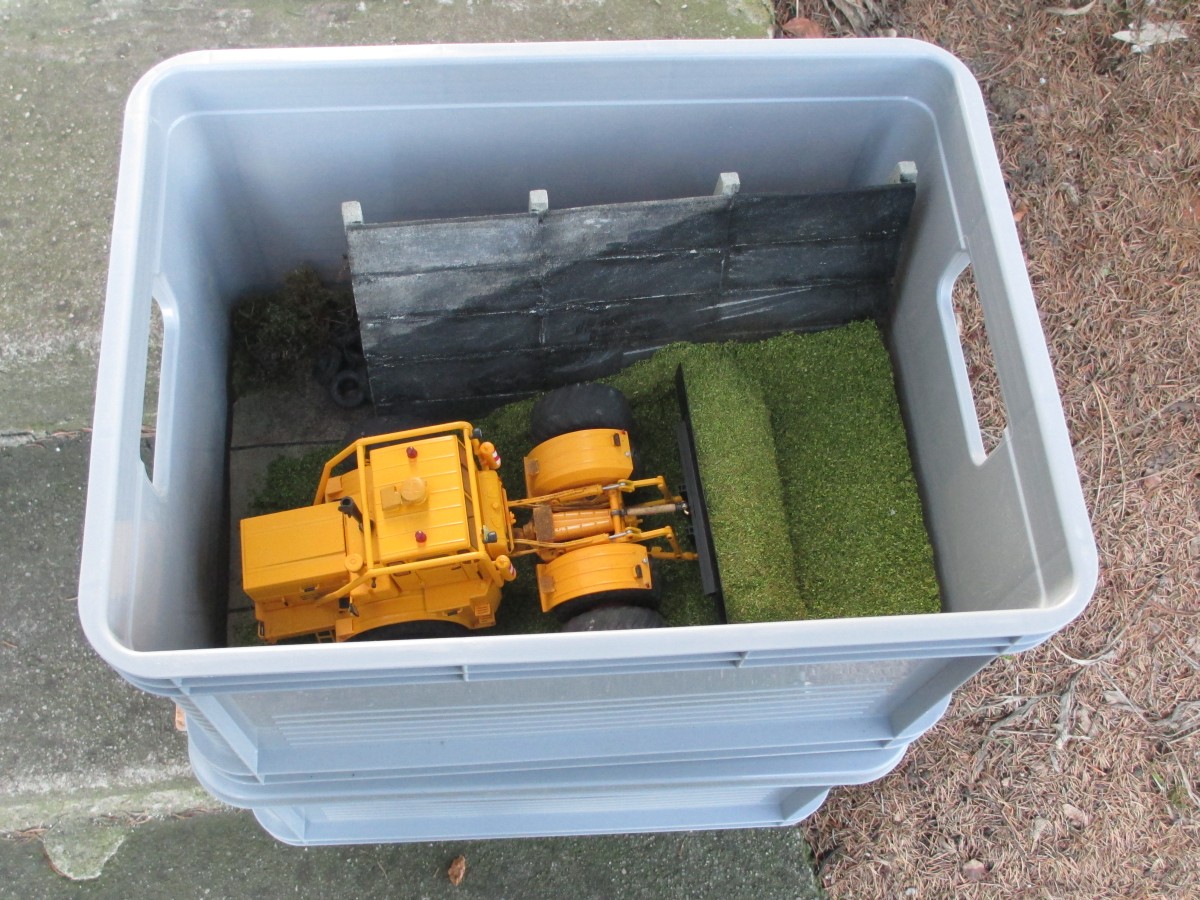

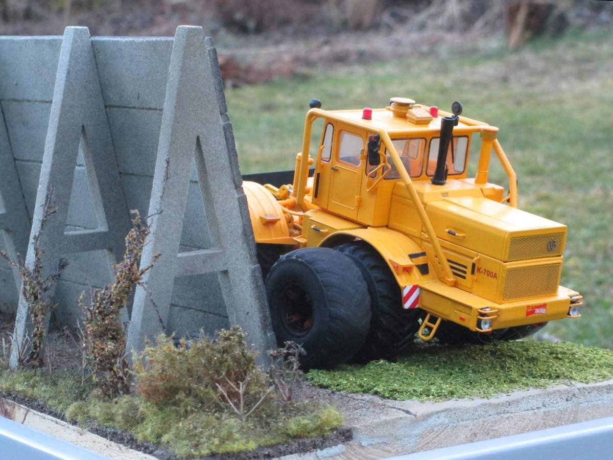

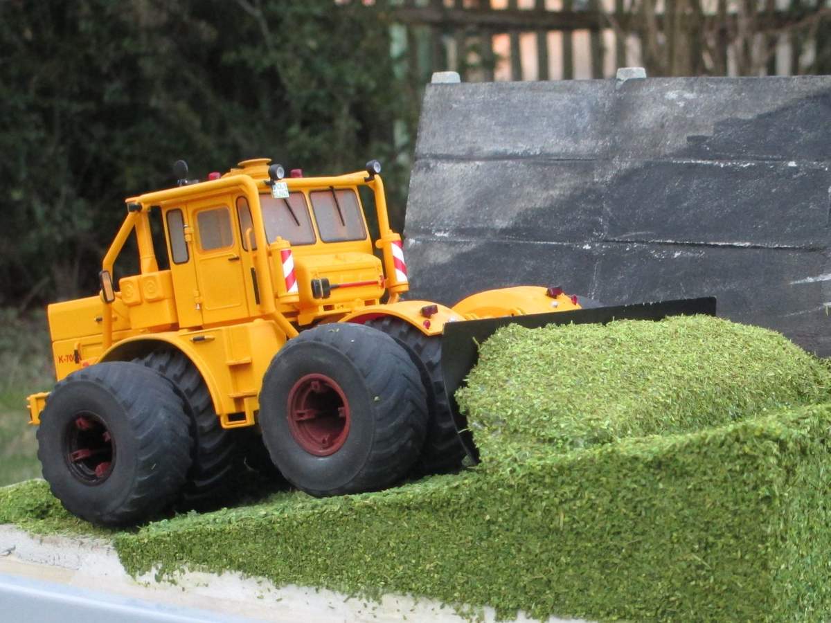

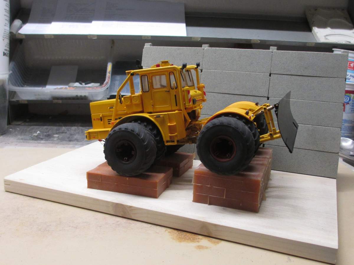

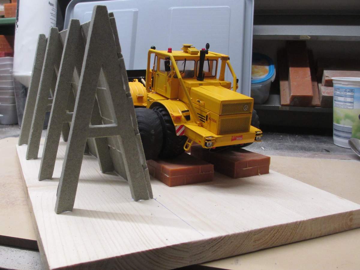

Ich hab mir mal Gedanken gemacht, wie ich den zwillingsbereiften Kasi ausstelle. Einfach so auf den Tisch mag ich nicht so, schon weil am Modell durch das häufige Aus- und Einpacken schnell mal was kaputt geht. Es soll aber auch kein großes Dio werden, da ich auf absehbare Zeit noch den Ford Focus als Transportfahrzeug haben werde und auch auf den Ausstellungen der Platz meist begrenzt ist. Außerdem soll der Schlepper im Vordergrund stehen.

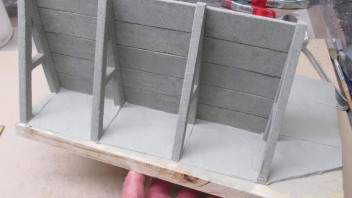

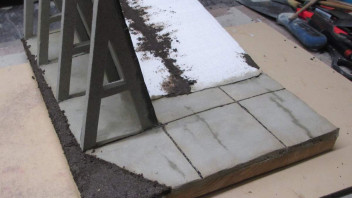

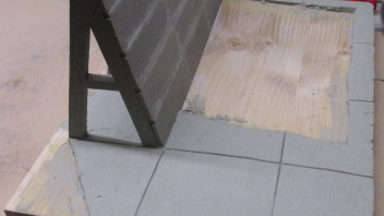

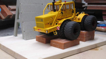

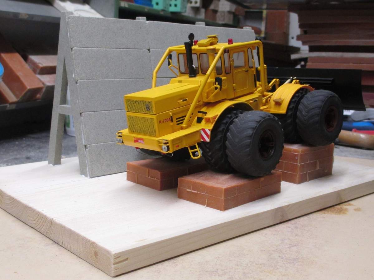

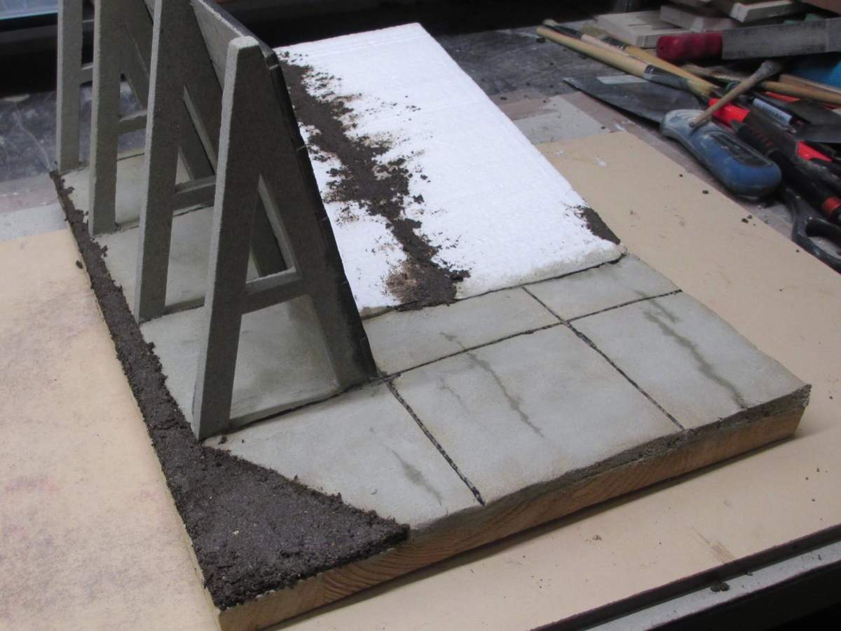

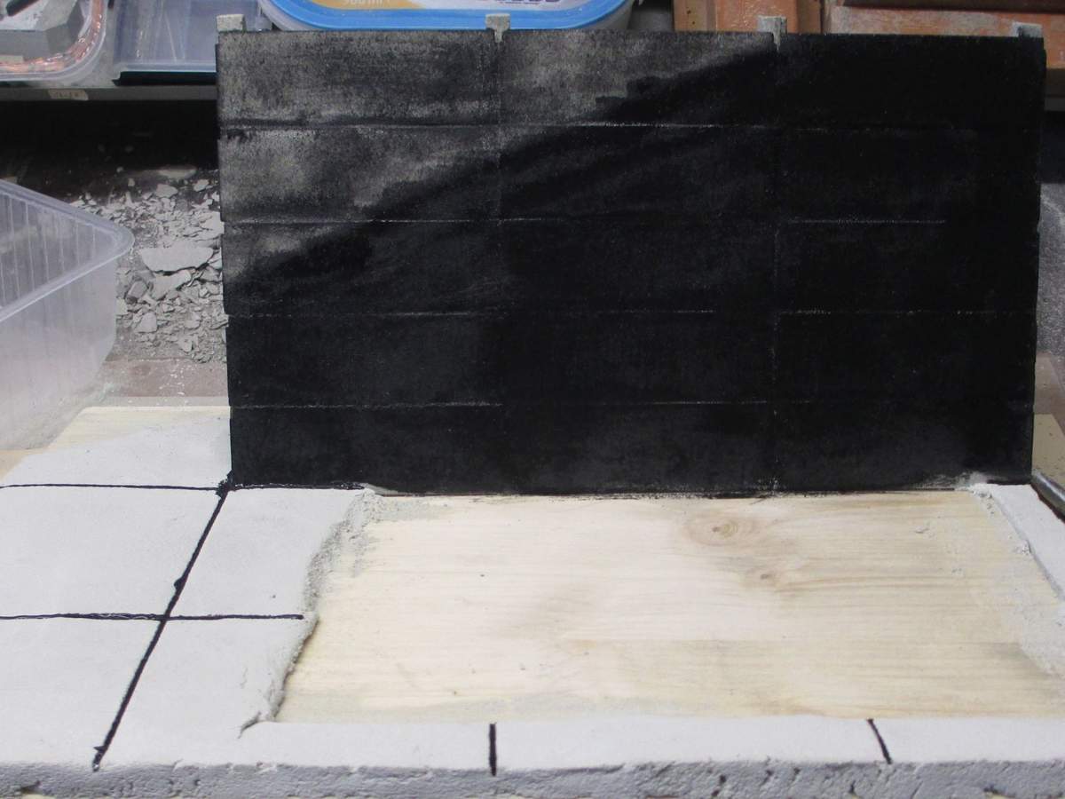

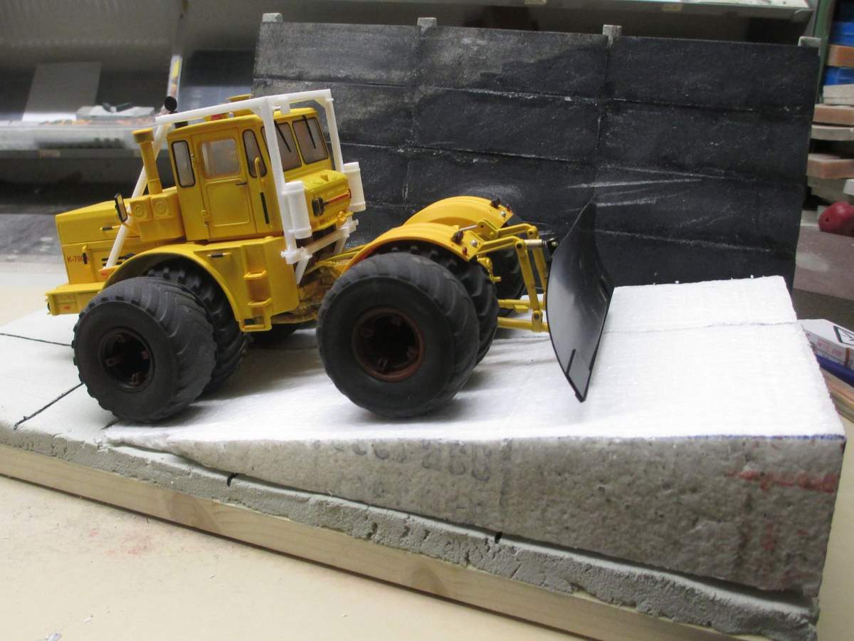

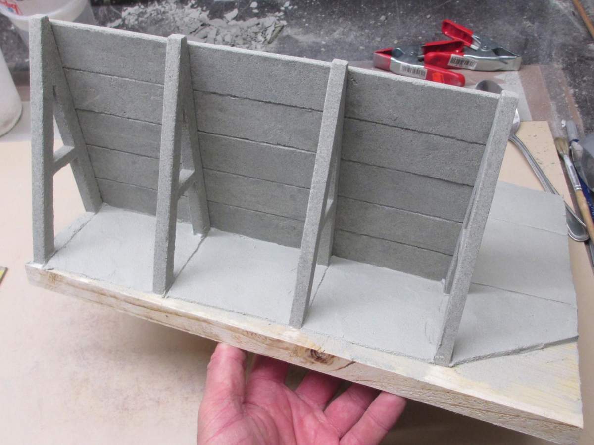

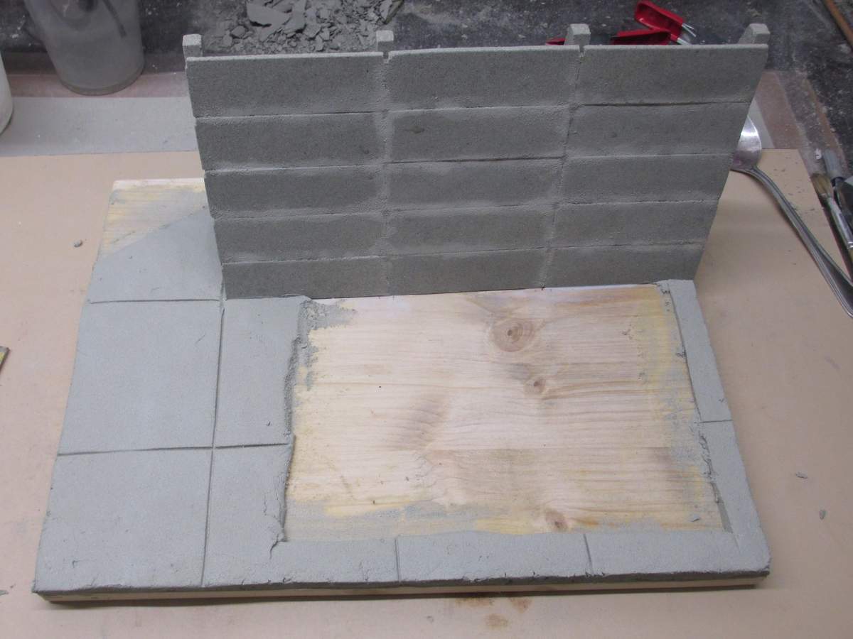

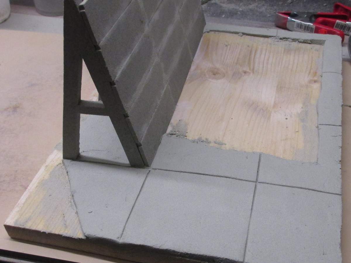

Deshalb werde ich versuchen, einen Ausschnitt eines Fahrsilos zu bauen und den Kasi in Aktion darzustellen. Die Größe der Grundplatte richtet sich nach einer kleinen Eurobox (40*30*22cm), die sich beim Transport gut mit meinen anderen Kisten kombinieren lässt.

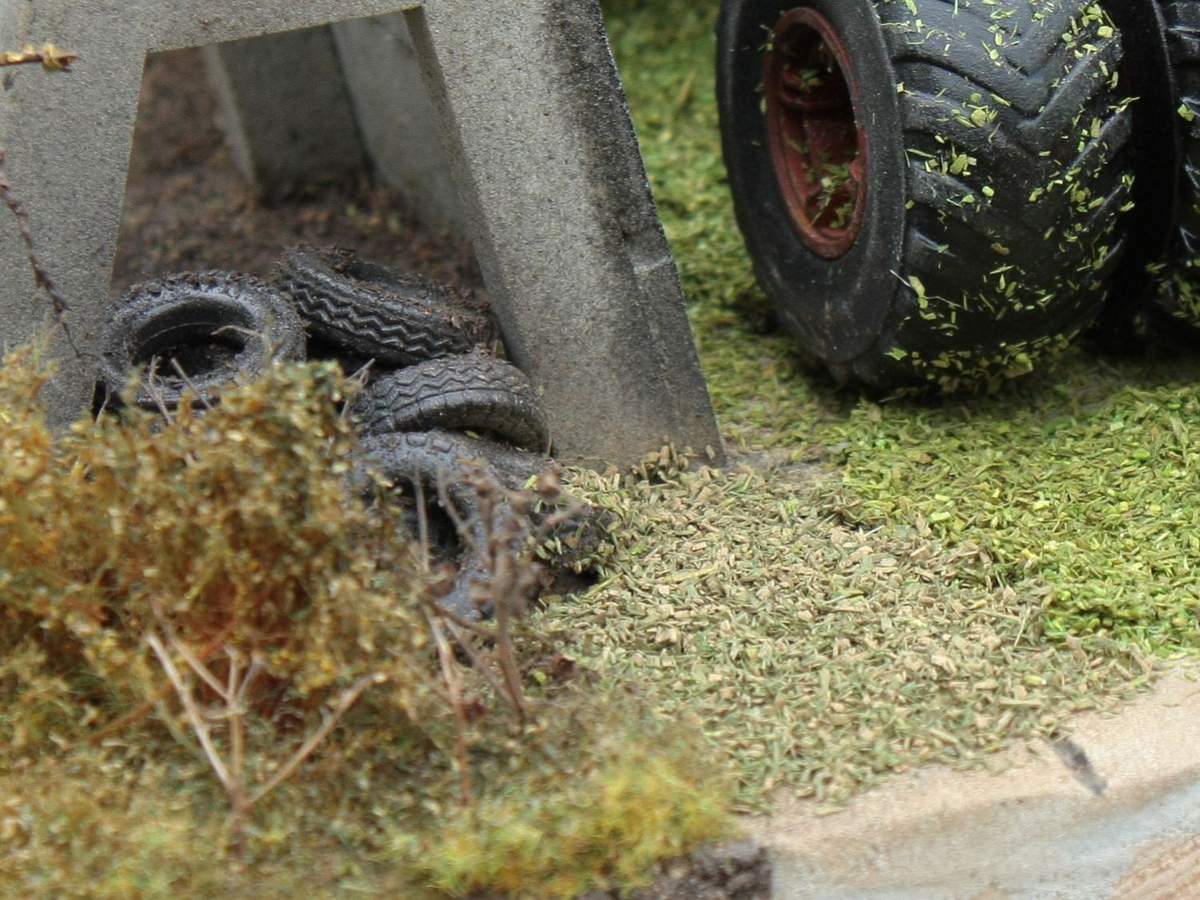

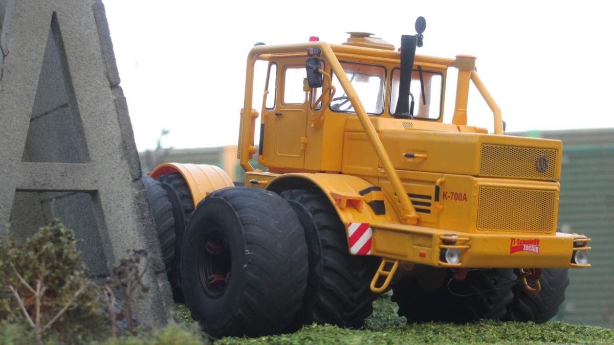

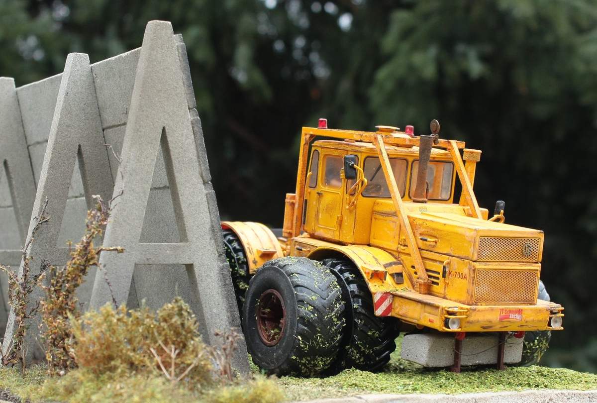

Viel Platz ist nicht, aber es reicht sogar für eine leichte Schrägstellung der ganzen Szenerie gegenüber dem Rand. Hier mal die Bilder von der Stellprobe.
